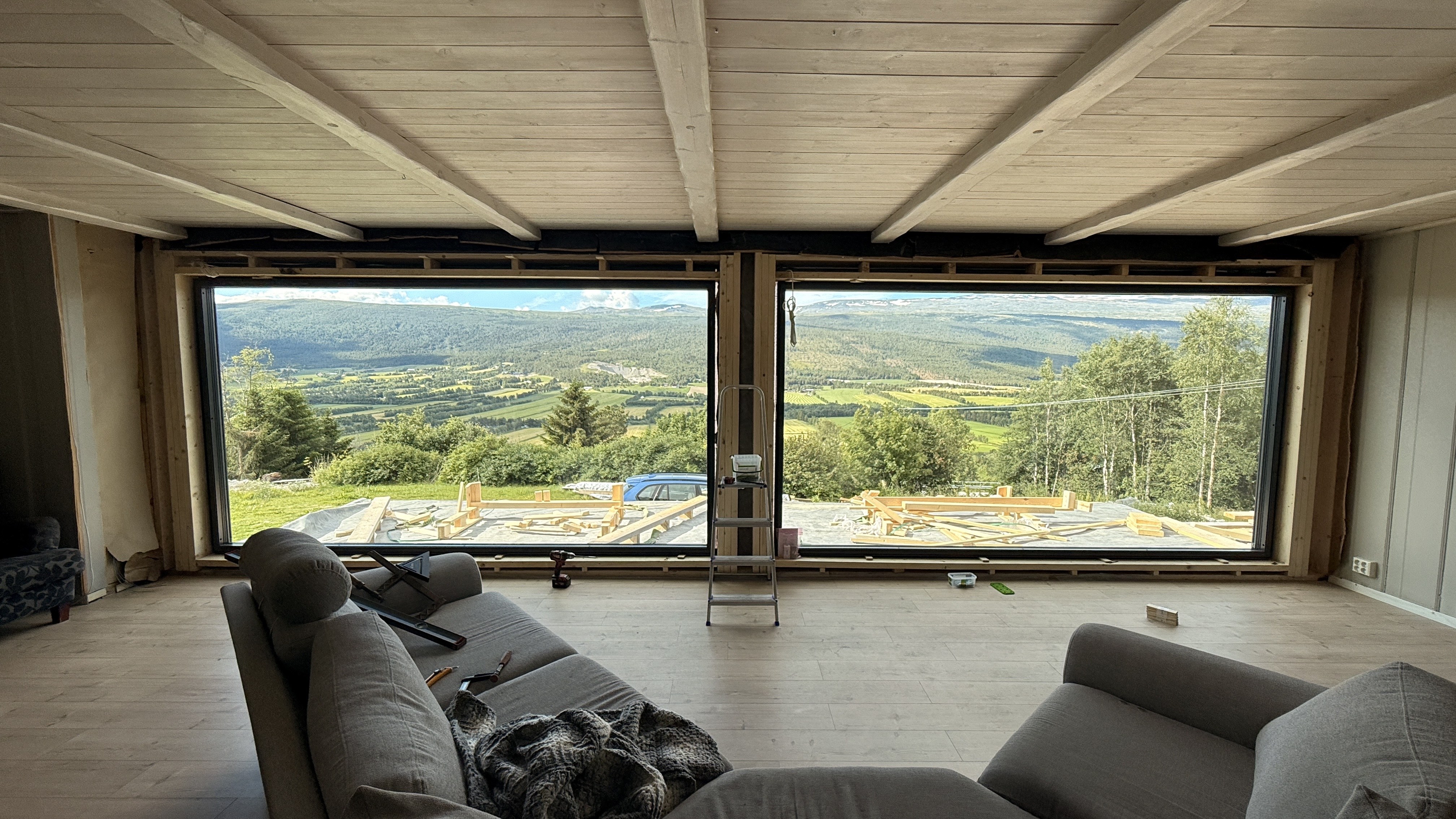

GtiGtr Skrevet Juli 8 Skrevet Juli 8 10 timer siden, Eystein Ose skrev: Hvilken grad soldemping vil du anbefale?har du bilder? Eg har soldemping på mine vindu, og på sommeren må eg no gå ut på verandaen for å kjenne varmen av sola, i motsetning til før når eg nesten kunne bli solbrent på sofaen 😛 Men en ting eg merka meg med soldempa vindu er at når det er mørkt ute så ser en ikkje ut lenger, det blir som eit speil, men dei ute ser veldig lett inn. Så om dine store vindu ligg slik til at det blir innsyn frå naboer så er det noko å ta med seg. teerex reagerte på dette 1
GtiGtr Skrevet Juli 8 Skrevet Juli 8 7 timer siden, Daniel. skrev: Ja det ser mye penere ut med krystall, så det er vel verdt "bryet" sånn sett 😅 Men kanskje ikke helt gjennomtenkt akkurat det iDrive hjulet, for jeg tror ikke det kommer noe særlig refleksjoner fra girvelgeren 🤔 Du får legge solfilm på toppen 😛 Daniel. reagerte på dette 1
Marius2002 Skrevet Juli 8 Skrevet Juli 8 Solfilm eller solglass fra fabrikk er veldig kjekt. Det ser bra ut og det demper solvarmen. Ikke nok med det, gulvet ditt setter pris på dempet effekt fra solstrålene. Spørs jo hvilket gulv du har såklart, men ta det som en tommelfingerregel. Mange har idag også klikkvinyl, som fort blir bølgete og deformert om solen får jobbe godt. Screens er også å anbefale, jeg anbefaler såklart innebygget, men det finnes sikkert like mange meninger om som det finnes vindusprodusenter. Fasiten får man vurdere selv. Hva har du på kledning idag? Royalbehandlet kledning kan svette litt, spesielt de mørke, og har vært borti saker hvor det renner ned på screens. De fleste(alle?) leverandører fraråder samtidig selvrensede glass om du har royalkledning ettersom svettingen/oljen ødelegger glasset og lager merker du aldri får bort. Ron Jeremy reagerte på dette 1
Eystein Ose Skrevet Juli 8 Skrevet Juli 8 11 minutter siden, GtiGtr skrev: Eg har soldemping på mine vindu, og på sommeren må eg no gå ut på verandaen for å kjenne varmen av sola, i motsetning til før når eg nesten kunne bli solbrent på sofaen 😛 Men en ting eg merka meg med soldempa vindu er at når det er mørkt ute så ser en ikkje ut lenger, det blir som eit speil, men dei ute ser veldig lett inn. Så om dine store vindu ligg slik til at det blir innsyn frå naboer så er det noko å ta med seg. Ja er nettopp dette som gjør meg usikker. Blir greit innsyn fra nedsiden inn store vinduene. Og i tillegg er det kjipt om det "alltid" ser mørkt å trist ut ute pga soldemping. Akkurat nå, Marius2002 skrev: Solfilm eller solglass fra fabrikk er veldig kjekt. Det ser bra ut og det demper solvarmen. Ikke nok med det, gulvet ditt setter pris på dempet effekt fra solstrålene. Spørs jo hvilket gulv du har såklart, men ta det som en tommelfingerregel. Mange har idag også klikkvinyl, som fort blir bølgete og deformert om solen får jobbe godt. Screens er også å anbefale, jeg anbefaler såklart innebygget, men det finnes sikkert like mange meninger om som det finnes vindusprodusenter. Fasiten får man vurdere selv. Hva har du på kledning idag? Royalbehandlet kledning kan svette litt, spesielt de mørke, og har vært borti saker hvor det renner ned på screens. De fleste(alle?) leverandører fraråder samtidig selvrensede glass om du har royalkledning ettersom svettingen/oljen ødelegger glasset og lager merker du aldri får bort. Gulvet er handla inn, blir Pergo laminat. Screens innebygd i vindu blir det nok ikke, får ta stilling til utvendig screens på et senere tidspunkt. Usikker på hvordan det blir løst mtp skrå vinduer. Blir ny kledning rundt hele, standard liggende dobbelfals som blir malet hvit Selger dere vinduer fra Nordvest? Har prøvd å nå tak i de for å høre om de har utstilt vinduer, men har ikke nådd igjennom (muligens pga ferie?) Takker så mye for gode råd alle sammen. Men kjør gjerne på med bilder og hvor stor grad soldemping dere har/vil anbefale!
GtiGtr Skrevet Juli 8 Skrevet Juli 8 1 minutt siden, Eystein Ose skrev: Ja er nettopp dette som gjør meg usikker. Blir greit innsyn fra nedsiden inn store vinduene. Og i tillegg er det kjipt om det "alltid" ser mørkt å trist ut ute pga soldemping. Folkesky som eg er så hadde eg heller satt i mindre vindu en å vært på utstilling til naboen, men veit at eg kanskje er i mindretall på den tankegangen 😛 BMWE39turbo og teerex reagerte på dette 2

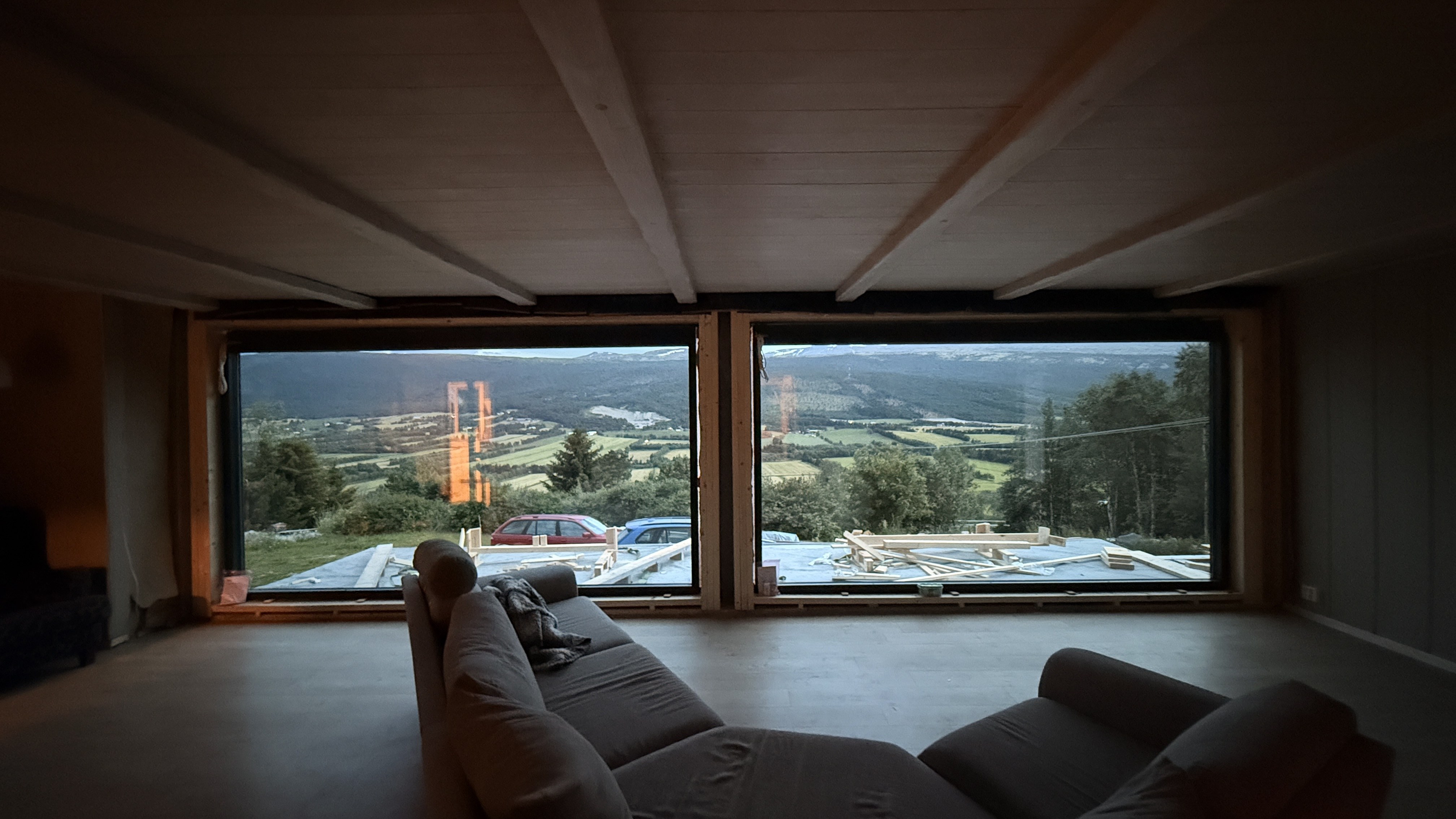

Ingvaldsen Skrevet Juli 8 Skrevet Juli 8 (endret) 8 minutter siden, Eystein Ose skrev: Screens innebygd i vindu blir det nok ikke, får ta stilling til utvendig screens på et senere tidspunkt. Usikker på hvordan det blir løst mtp skrå vinduer. Vist du uansett ser for deg screens i fremtiden er det mye å spare på vindu med innebygd. og du får mye bedre løsning iforhold til fasade skråvinduer blir nok trasig å få til en bra løsning på. 8 minutter siden, Eystein Ose skrev: Og i tillegg er det kjipt om det "alltid" ser mørkt å trist ut ute pga soldemping. Første bilde mitt er tatt ved midnatt, andre ved dagslys. Føler ikke det ser mørkt ut. Ifølge nordan har jeg 70% demping. Endret Juli 8 av Ingvaldsen Marius2002, Eystein Ose, fupsaker og 2 andre reagerte på dette 3 2
Eystein Ose Skrevet Juli 8 Skrevet Juli 8 Takker! Innsyn er vi innforstått med, naboene er grei folk så det går nok fint. Budsjettet på dette prosjektet er sprengt for lenge siden, så screens utgår. Selvom det uten tvil hadde vært best å ha det innebygd. Men skal det være gjennomførbart må noe velges vekk

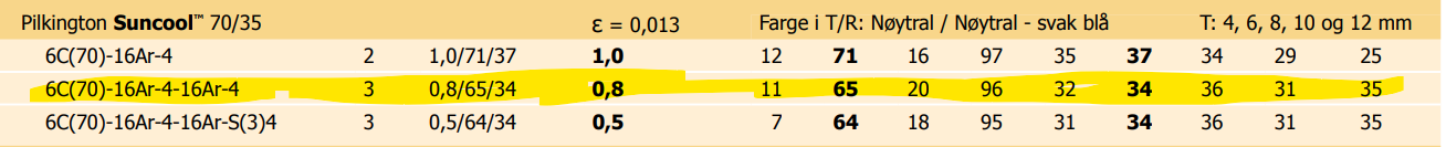

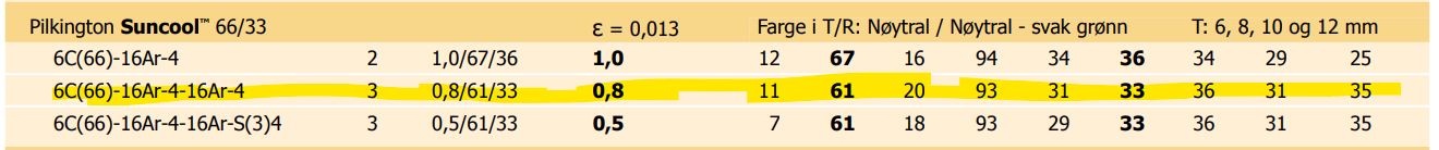

Eystein Ose Skrevet Juli 8 Skrevet Juli 8 Da tror jeg at jeg har blitt litt klokere. Dette er det som er "standard" idag når man skal ha soldemping: L/T 65%, G-verdi 31% Og om man skal ha mer er det denne som er neste steg L/T 61%, G-verdi 33% Fikk tak i Nordvest vinduet, de hadde som forventet ferie-stengt. Reiser dit når de er tilbake å bestemmer oss da. Marius2002 reagerte på dette 1

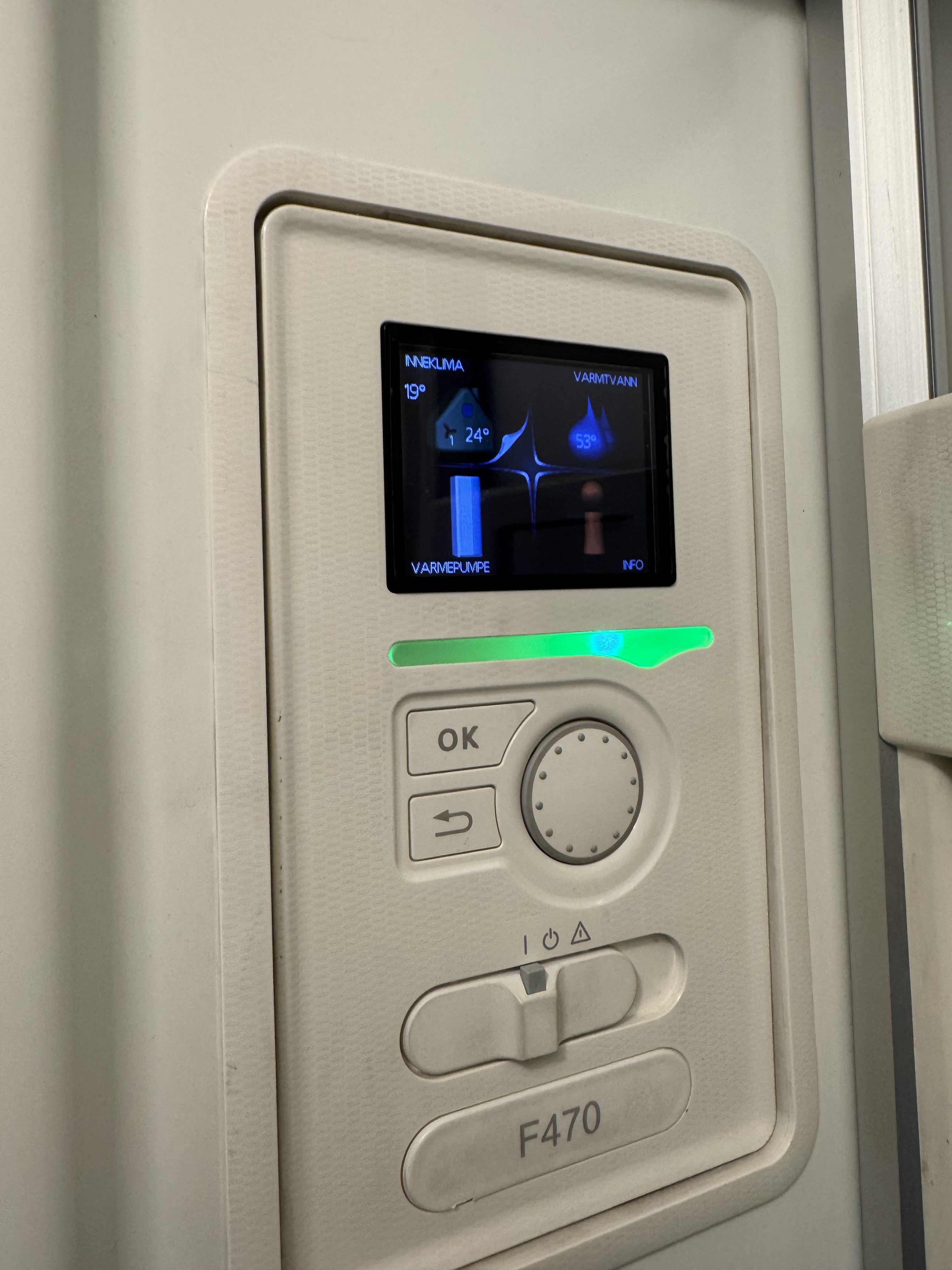

Dusy Skrevet Juli 9 Skrevet Juli 9 (endret) Veit det er mange kloke hoder her, og vet det ikke var så lenge siden smart-hjem styring var et tema her når @tennbrikketbygde hus. Vi tar over et rekkehus om et par uker som har følgende oppvarmingsystem: NIBE F470. Denne kan styres gjennom en egen app, men jeg vil integrere alt gjennom et eget smart-home opplegg ala Apple Homepod eller Google Home. Planen er på sikt å få montert lys som også skal styres gjennom smart systemet. ChatGPT sier det skal være mulig å få dette til om det er en nettverkskabel koblet til. Fikk ikke sett etter dette når vi var på befaring denne uka. Noen kloke hoder som kan komme med gode tips og ideer til å få et sømløst smarthjem-opplegg? Endret Juli 9 av Dusy
Ingvaldsen Skrevet Juli 9 Skrevet Juli 9 vist det er som jeg tror at dette er et system basert på vannbåren gulvvarme så er det ingen hensikt å styre det regelmessig. er det satt opp med rett turtemp kurve opp mot utetemp så trenger du aldri å røre det noe mer, det skal fungere av seg selv slik et "smarthus" skal. gulvvarme er også for treg til å få noe gevinst ved feks nattesenk eller lignende, er her det stabil turtemp opp mot utetemp som gjelder. har du radiatorbasert system kan du få litt gevinst ved nattesenk på turtemp. har selv vannbåren varme og der har jeg stilt inn kurven slik at jeg ikke trenger å røre noe om utetemp går fra 30 minus til 20 pluss, alt ordner seg selv. Dusy, Ron Jeremy, Otis og 1 annen reagerte på dette 3 1
Yngvejos Skrevet Juli 9 Skrevet Juli 9 13 minutes ago, Ingvaldsen said: vist det er som jeg tror at dette er et system basert på vannbåren gulvvarme så er det ingen hensikt å styre det regelmessig. er det satt opp med rett turtemp kurve opp mot utetemp så trenger du aldri å røre det noe mer, det skal fungere av seg selv slik et "smarthus" skal. gulvvarme er også for treg til å få noe gevinst ved feks nattesenk eller lignende, er her det stabil turtemp opp mot utetemp som gjelder. har du radiatorbasert system kan du få litt gevinst ved nattesenk på turtemp. har selv vannbåren varme og der har jeg stilt inn kurven slik at jeg ikke trenger å røre noe om utetemp går fra 30 minus til 20 pluss, alt ordner seg selv. Gulvvarme er ypperlig for effektstyring om man ønsker å holde effekt per time under ett visst nivå for å få lavere nettleie. Jeg har satt opp automasjon som slår av varmekabler og varmtvannsbereder hvis estimert forbruk passerer 5kw/t. Dusy reagerte på dette 1
sluquet Skrevet Juli 9 Skrevet Juli 9 1 time siden, Dusy skrev: Noen kloke hoder som kan komme med gode tips og ideer til å få et sømløst smarthjem-opplegg? Ta en titt på Home Assistant. Det meste er støttet der. https://www.home-assistant.io/integrations/nibe_heatpump/ Dusy reagerte på dette 1
Dusy Skrevet Juli 9 Skrevet Juli 9 (endret) 2 hours ago, sluquet said: Ta en titt på Home Assistant. Det meste er støttet der. https://www.home-assistant.io/integrations/nibe_heatpump/ Herlig, tusen takk! Ser ut som det bare er å klinke til på dette, det er jo et hav av muligheter her Endret Juli 9 av Dusy
