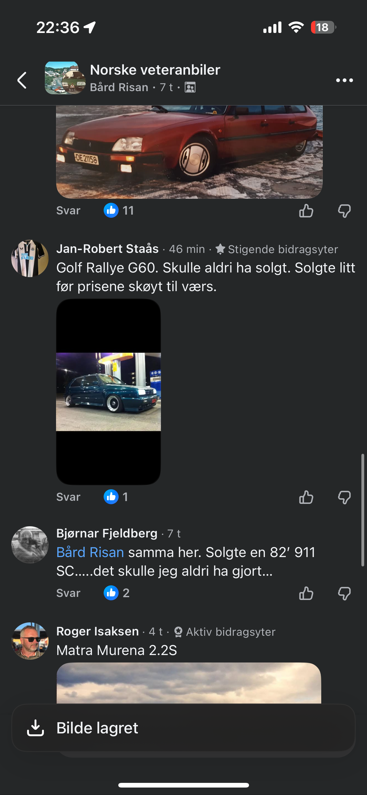

9 hours ago, Kvasi said:
Og her er grunnen til at jeg tok den med ut en tur, skikkelig gøy å være en bitteliten del av det hele.
Det var veldig bra video, skikkelig gøy :)
@Eystein Ose
Det koster å eie veteran, uansett om det er Golf G60 eller 911 SC.

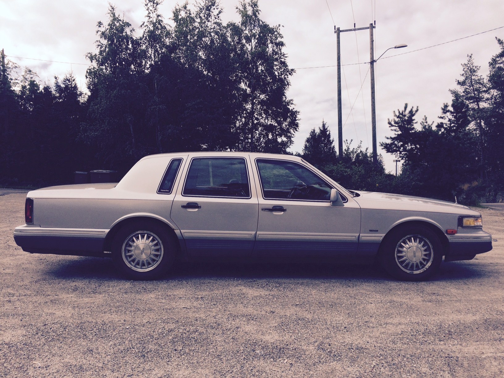

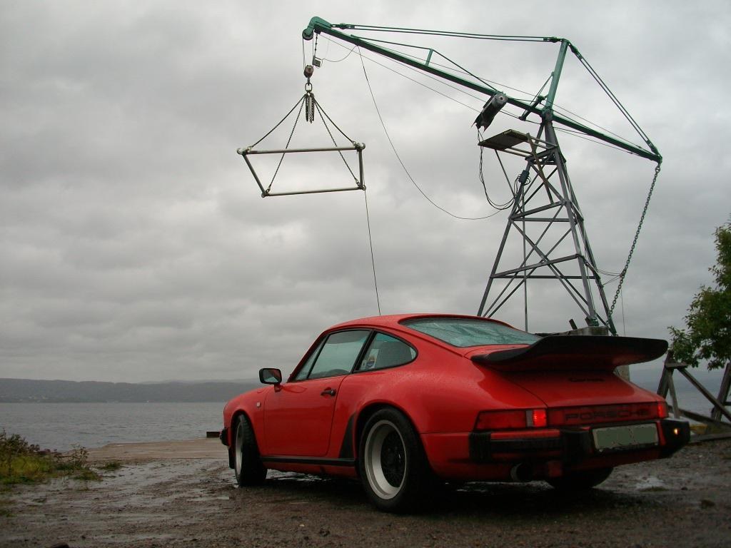

Apropos eksport, 2 biler som jeg har hatt har gått på eksport de siste årene.
En av ytterst få norsk-solgte 1995 Lincoln Town Car som gikk til Polen, og en 1985 Porsche 911 (solgt ny i Sveits til en norsk OL-atlet som tok den med som flyttegods til Norge i 1988) som gikk til Nederland i 2022.
