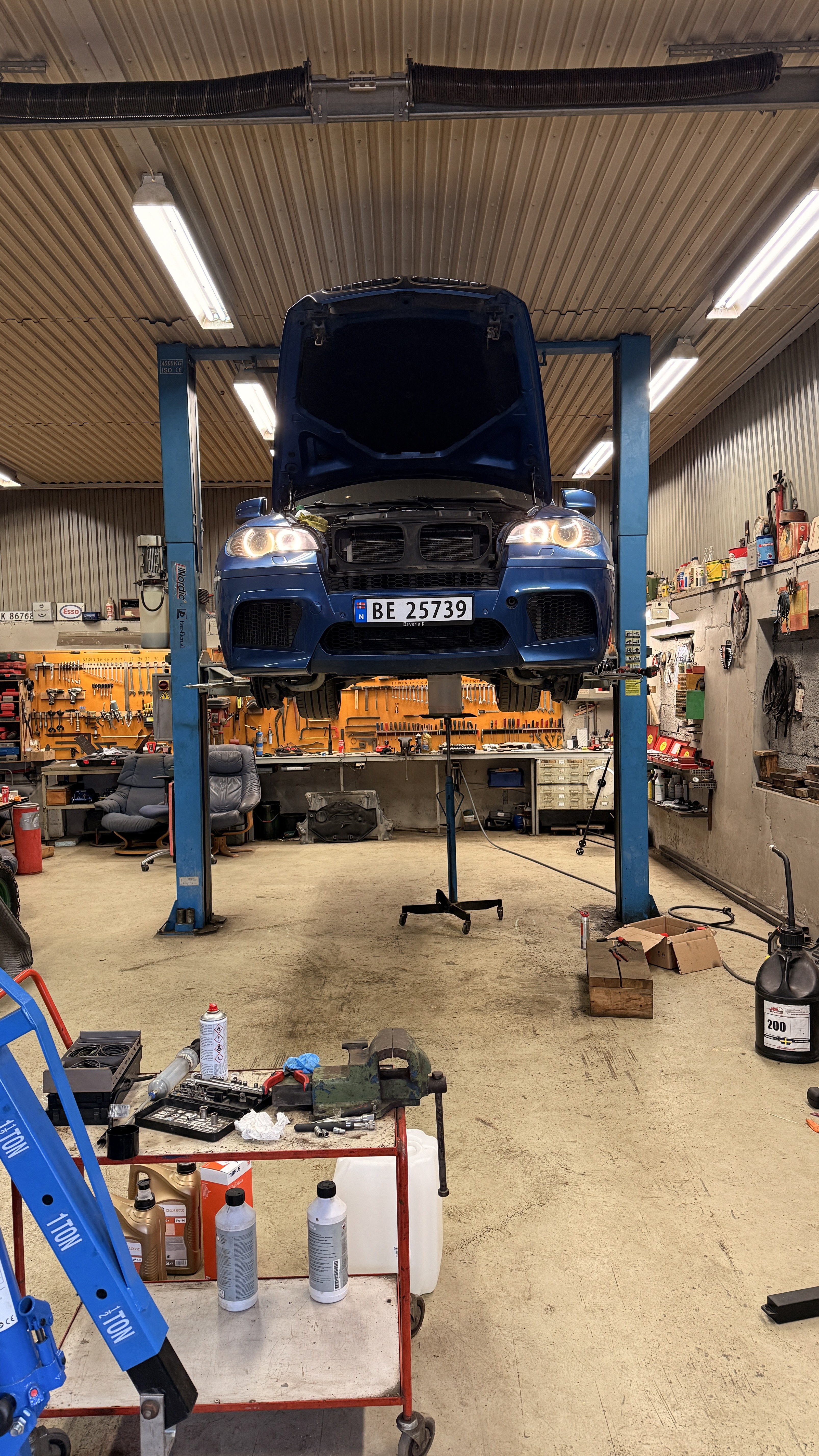

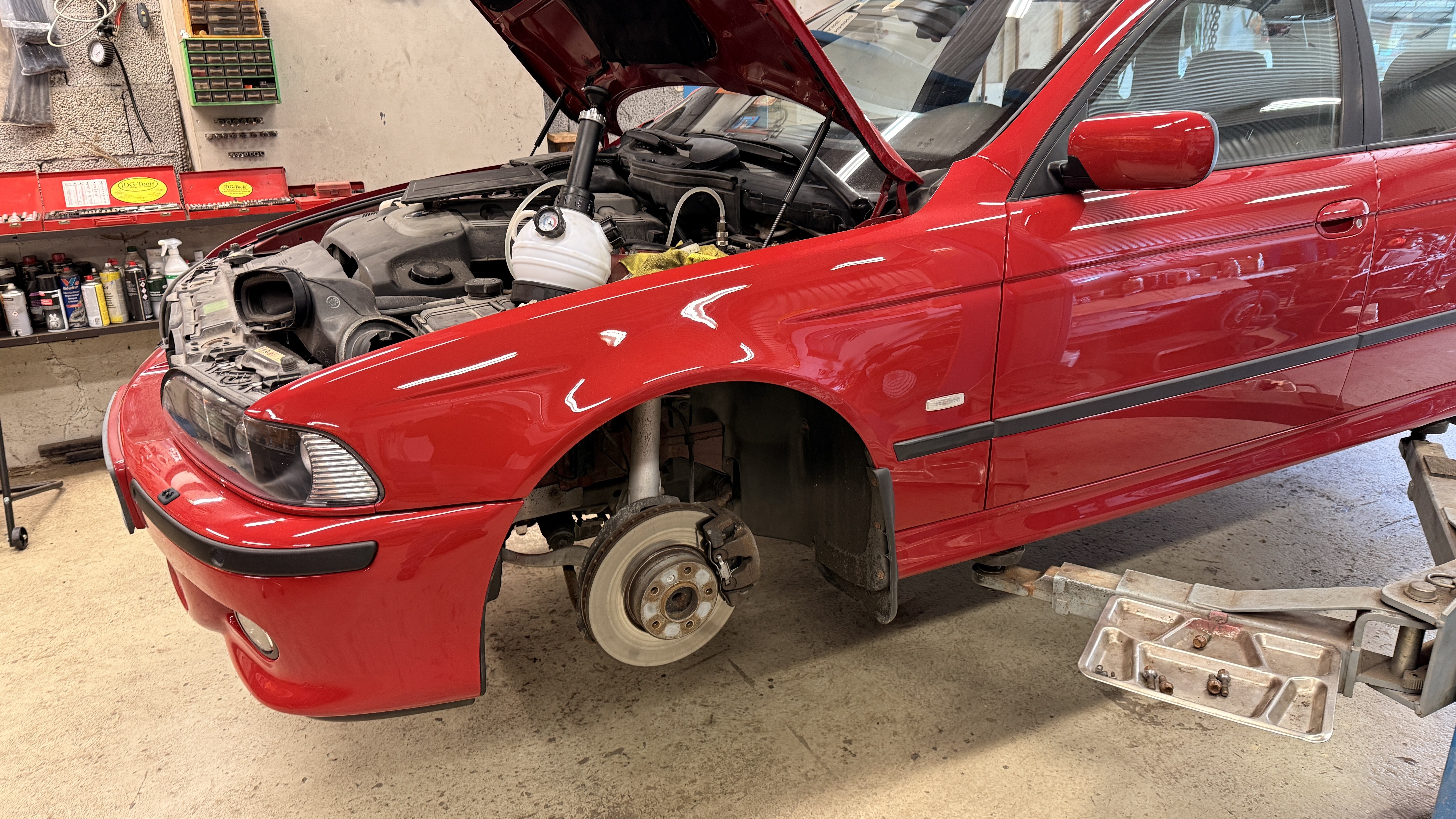

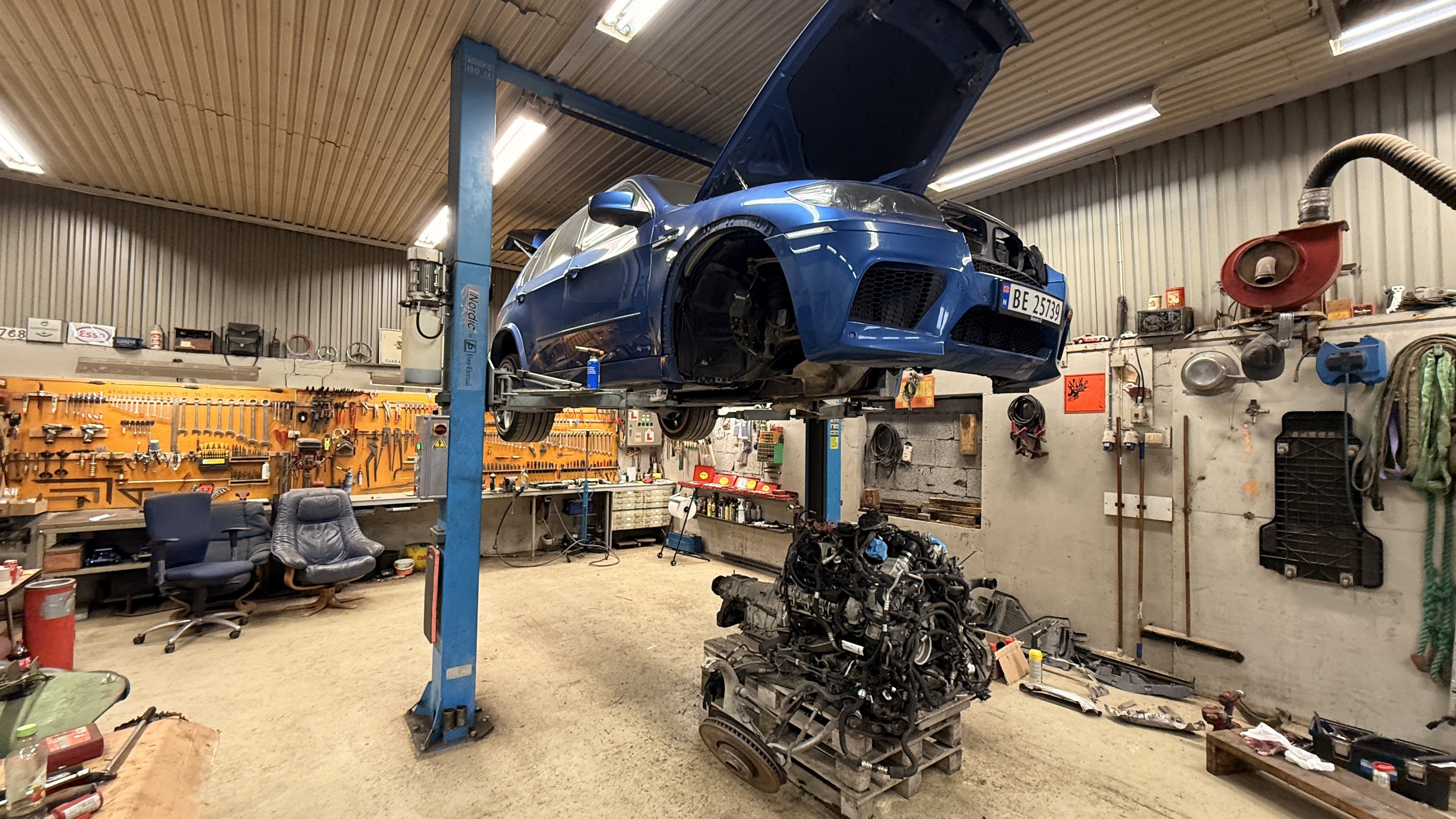

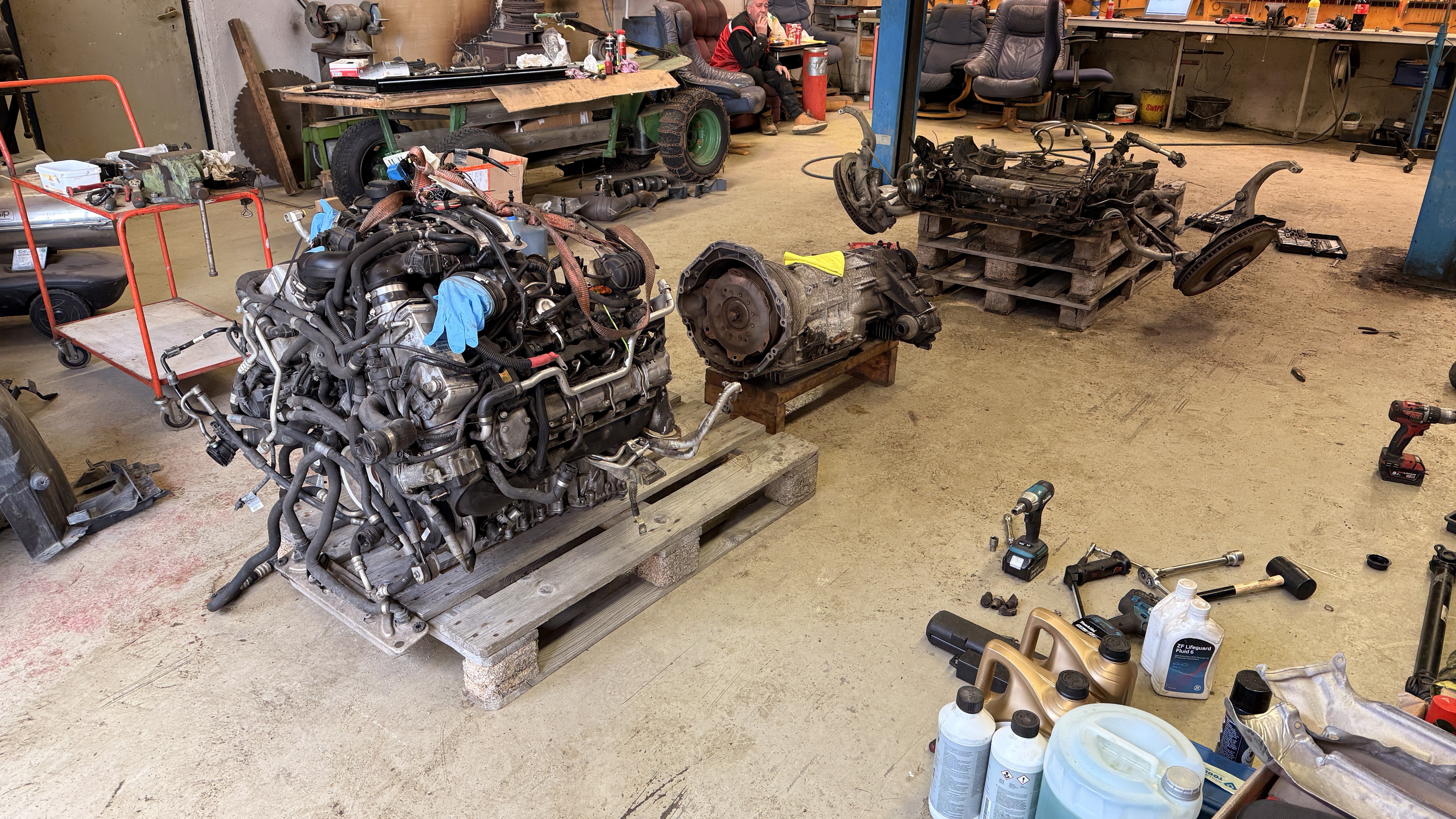

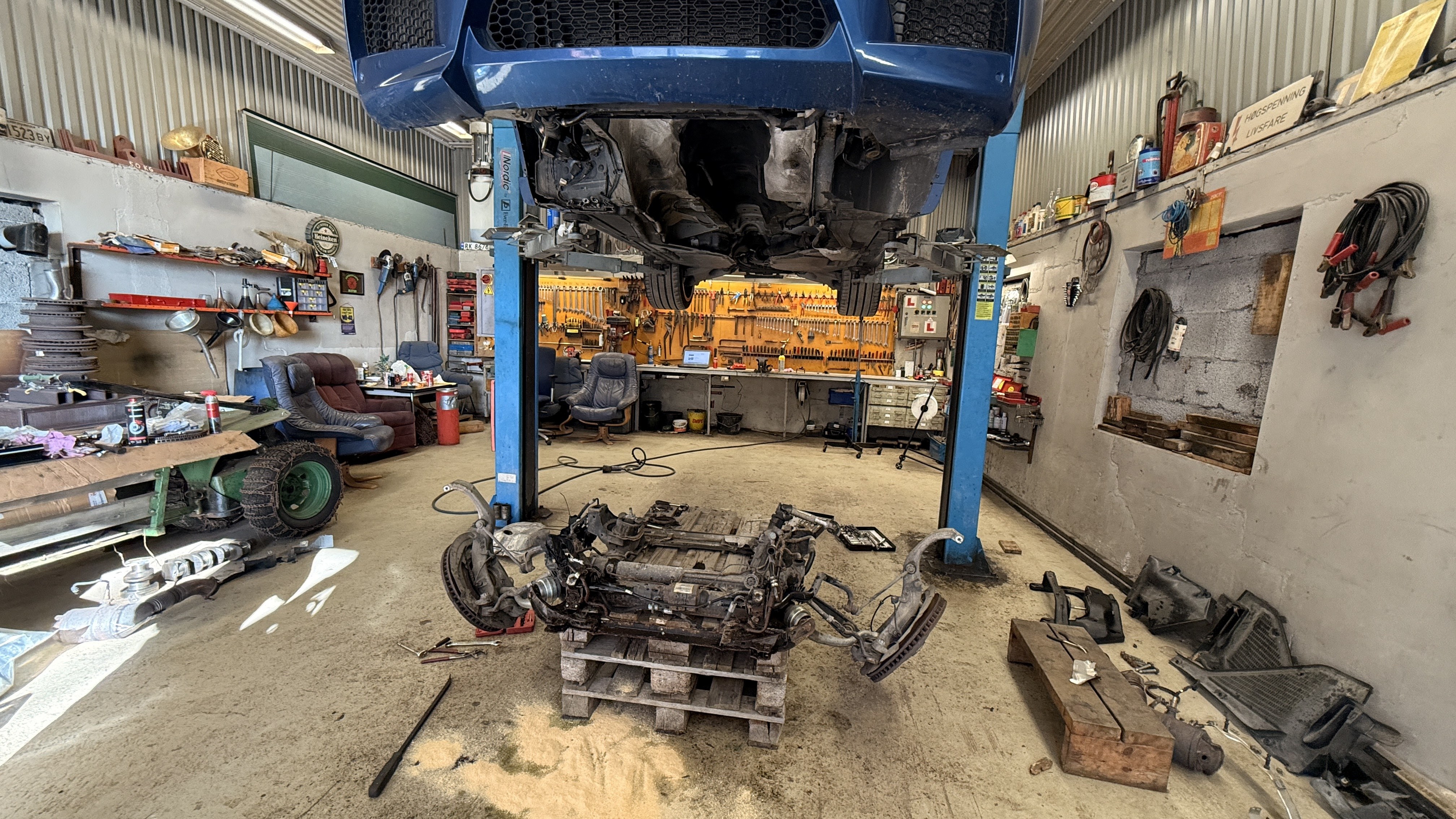

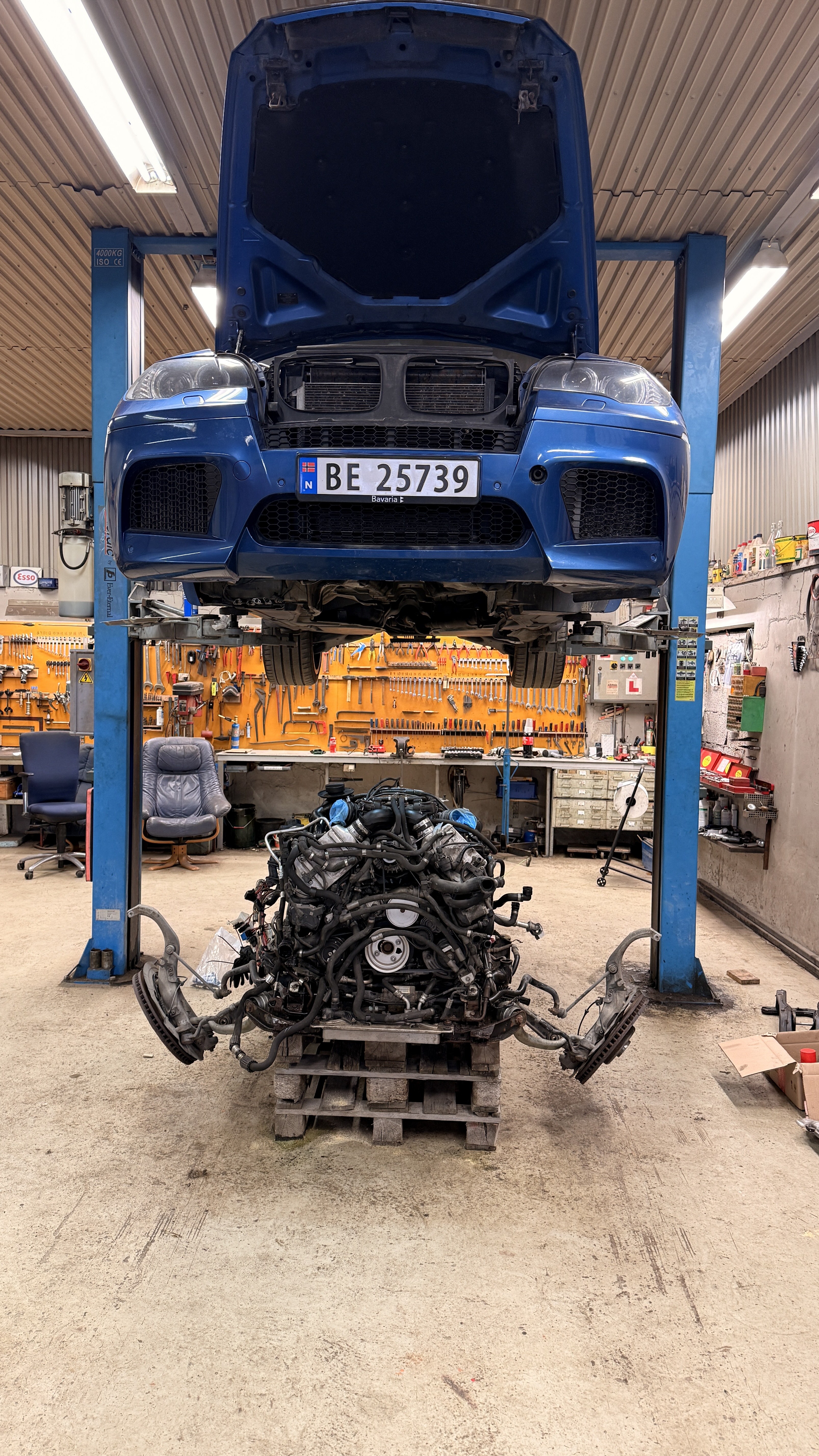

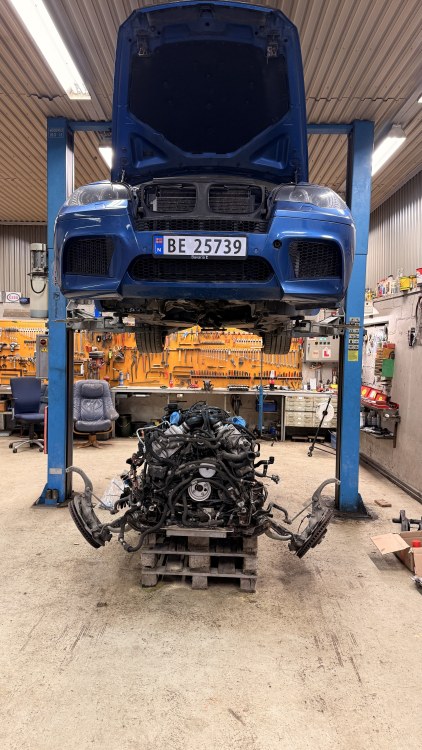

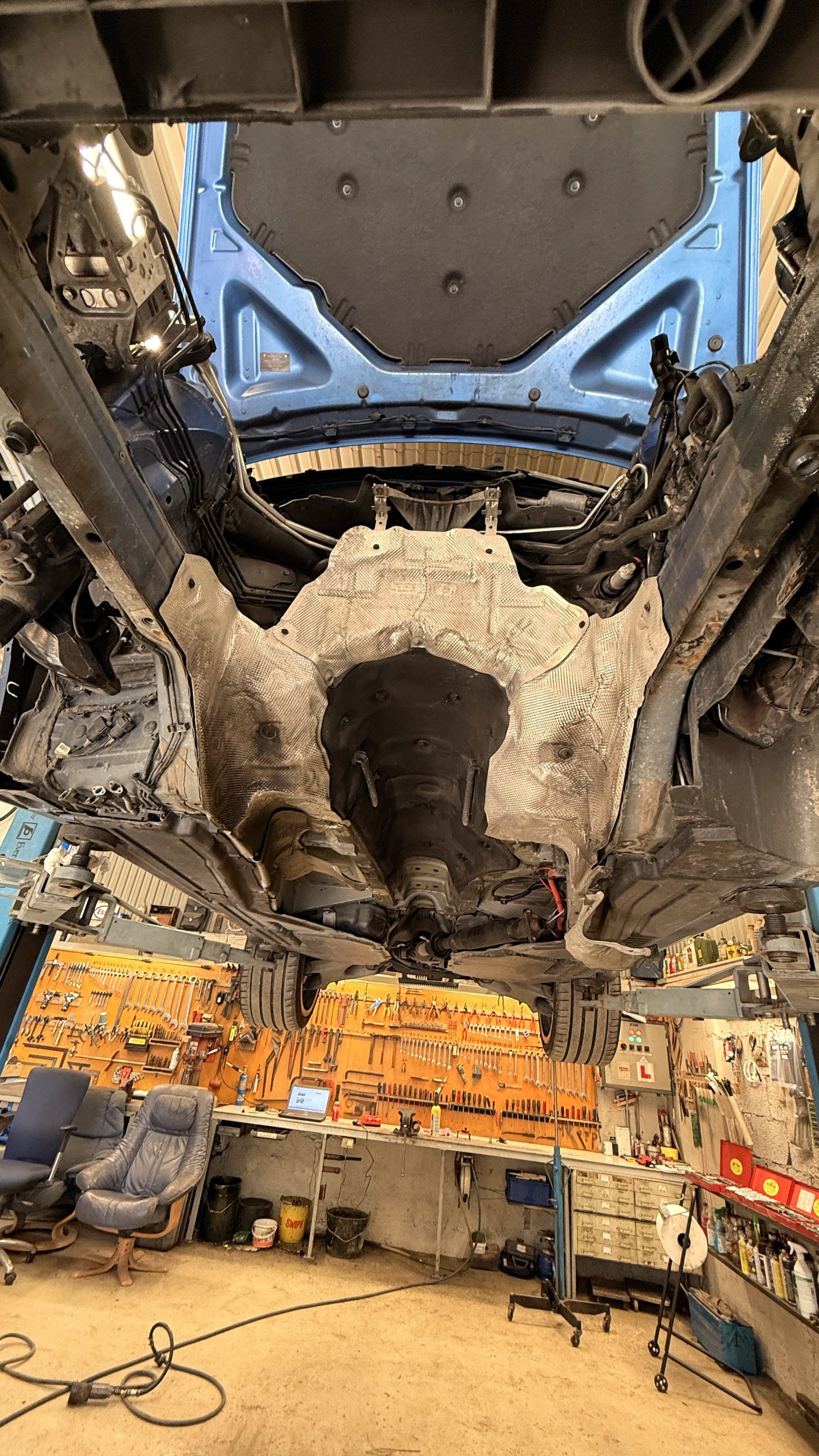

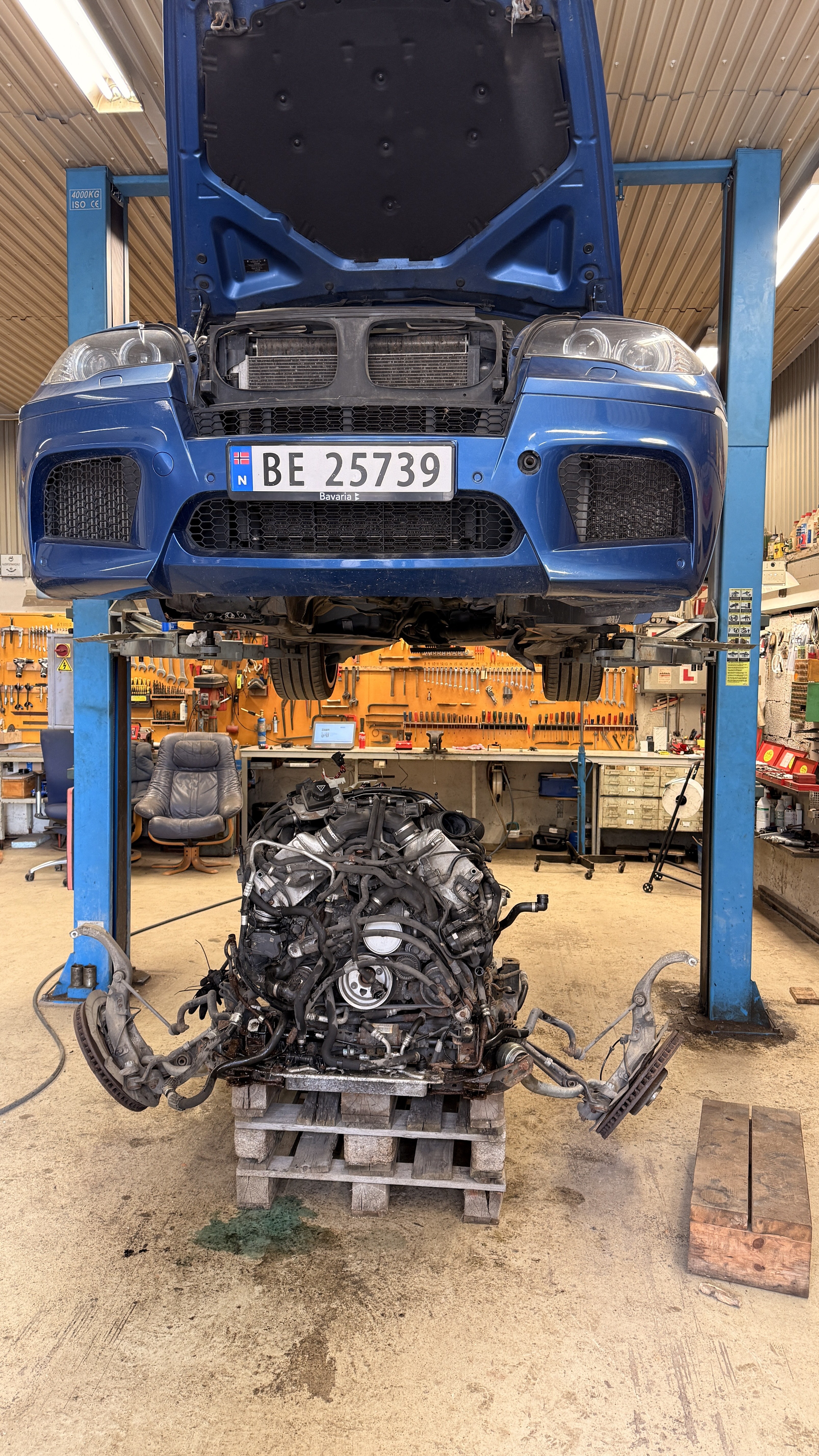

endelig var det tid for motorbytte, har fått lånt meg verksted med 2 søyler som er helt nødvendig for en slik jobb.
IMG_0541.thumb.jpeg.69cfeaed4a3ac687c99588fcbb122af1.jpegIMG_0542.thumb.jpeg.87fc2ab2ededac1bf7b72cfd1ad625a6.jpeg
sett i vekk fra at det er en trillion slanger og kontakter gikk det greit å ta ned motor.
så ble motor og gir løftet ut av travers for bytte.

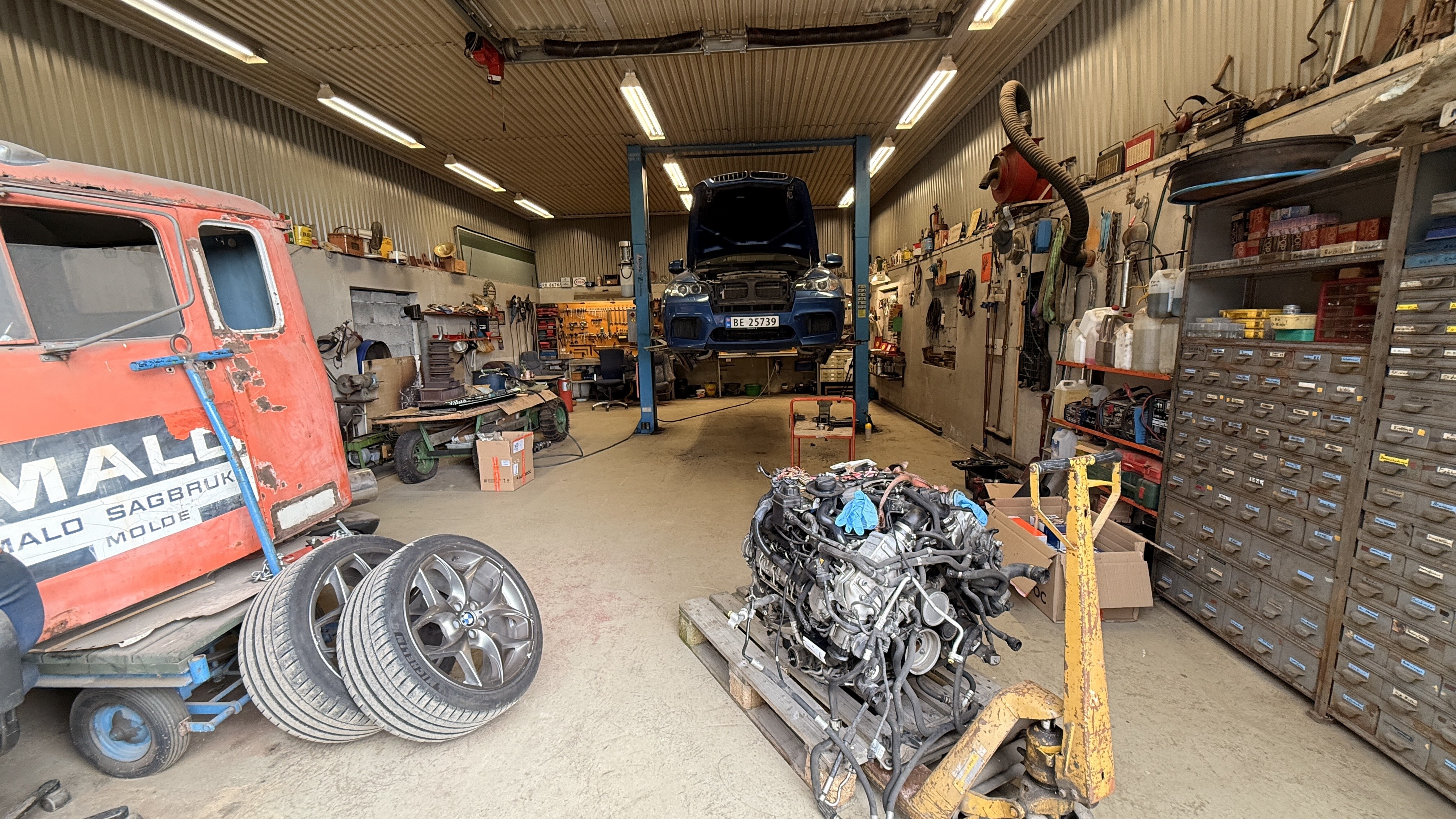

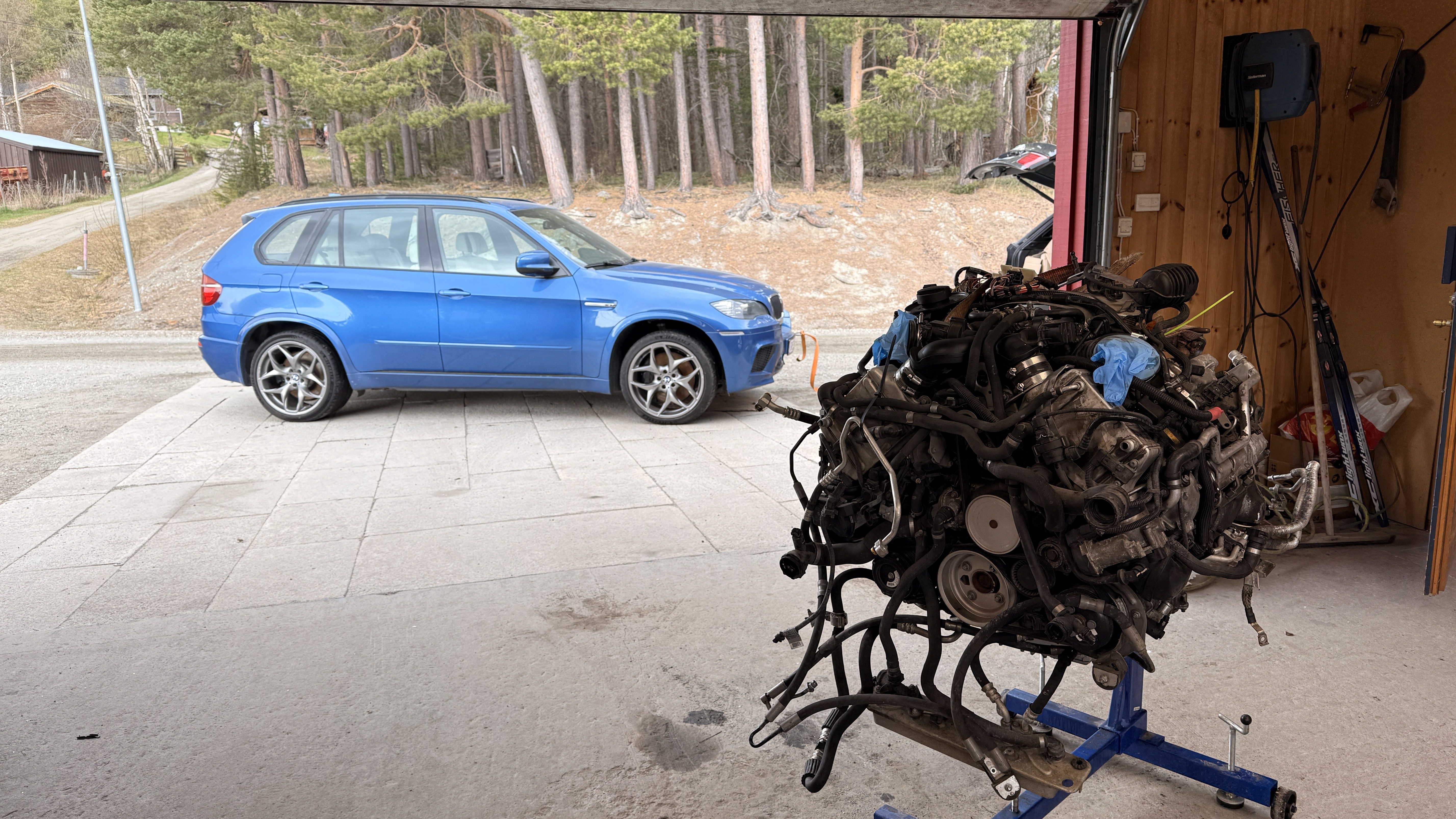

ny motor klar for parring, siden alt var bra på den så ble kun girkasse flyttet over.
Så var travers klar for montering igjen etter en lang dag med flytting av bil og skruing.IMG_0561.thumb.jpeg.3e00d57087af37283dfc9f15347d3f49.jpegIMG_0559.thumb.jpeg.c2b18d2b4a64ebf50797f10184115a8d.jpeg
før montering ble det byttet plugger og notert ned injektornummer for koding.

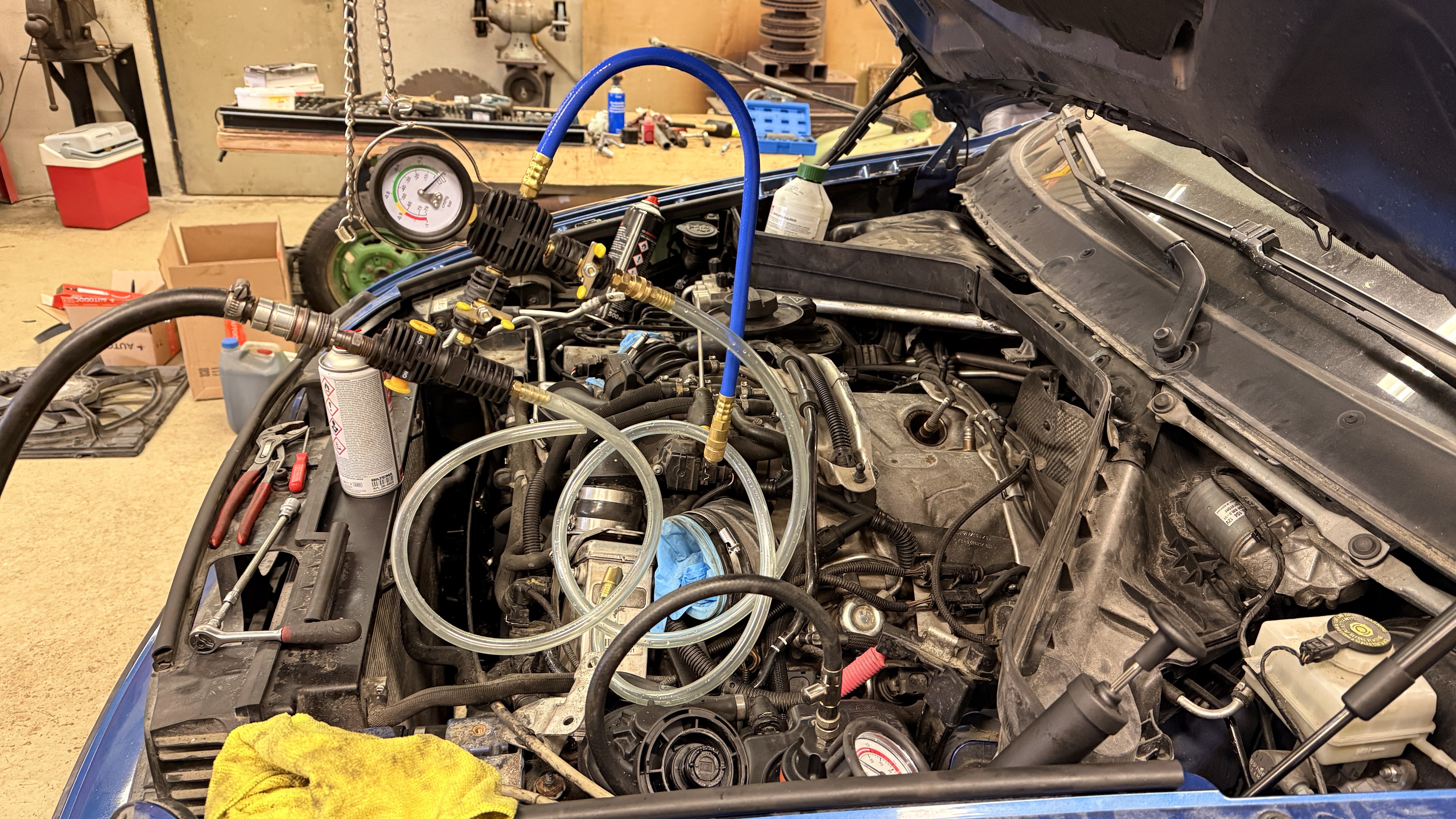

motor på plass, tid for trykktesting før vakumfylling. Eneste lekasje var o-ring på en tempsensor, ellers tett.
vakumfylling var flotte greier på en slik avansert motor.
det nærmer seg oppstart
Den gammle bensinen ble tappet av og fersk 98 bensin ble fylt på, tar ingen sjanser med så dyrt innsprøytningsystem.
første oppstart var nesten feilfri, det var feiltenning på 1 sylinder. Feilen flyttet seg med coilen så det var enkel fix siden jeg har delemotor.
Den fikk stå over natten etter første oppstart og motoren er helt tørr.
første gang den kjører for egen maskin siden oktober 2023. Fant også ut at gamlemotoren hadde små mengder med messingfarget spon i filter så det er nok bunndelen som er defekt

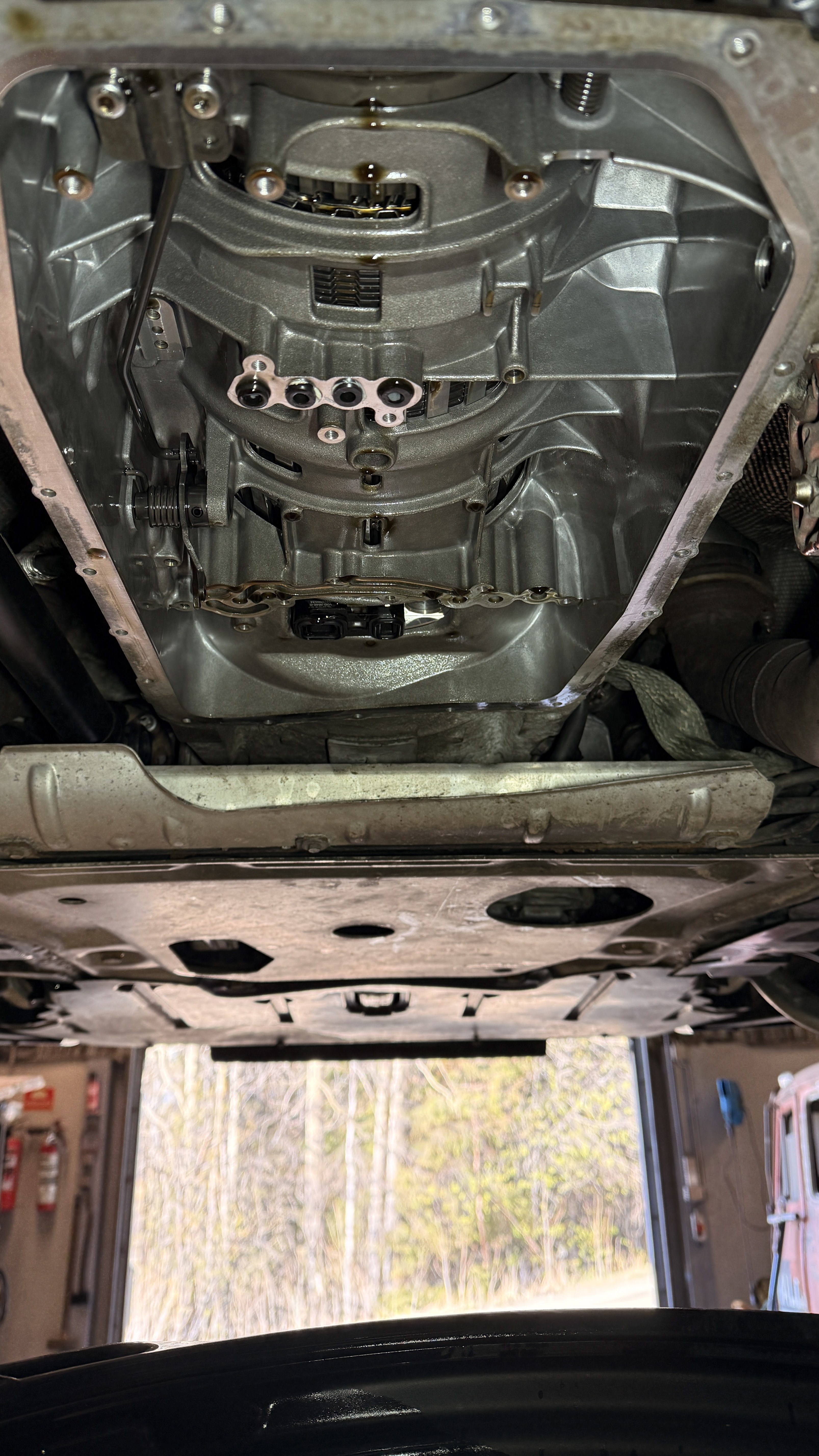

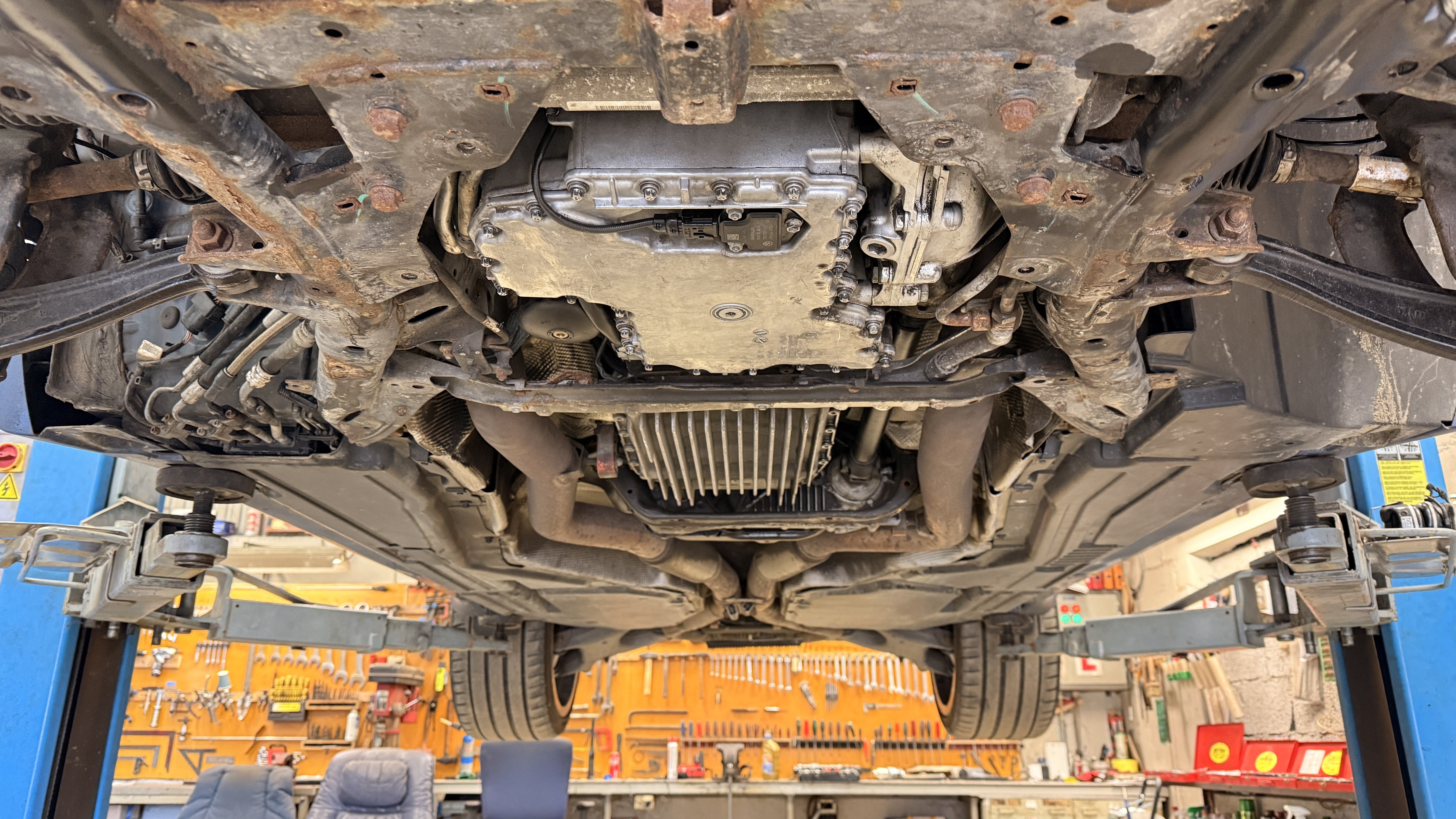

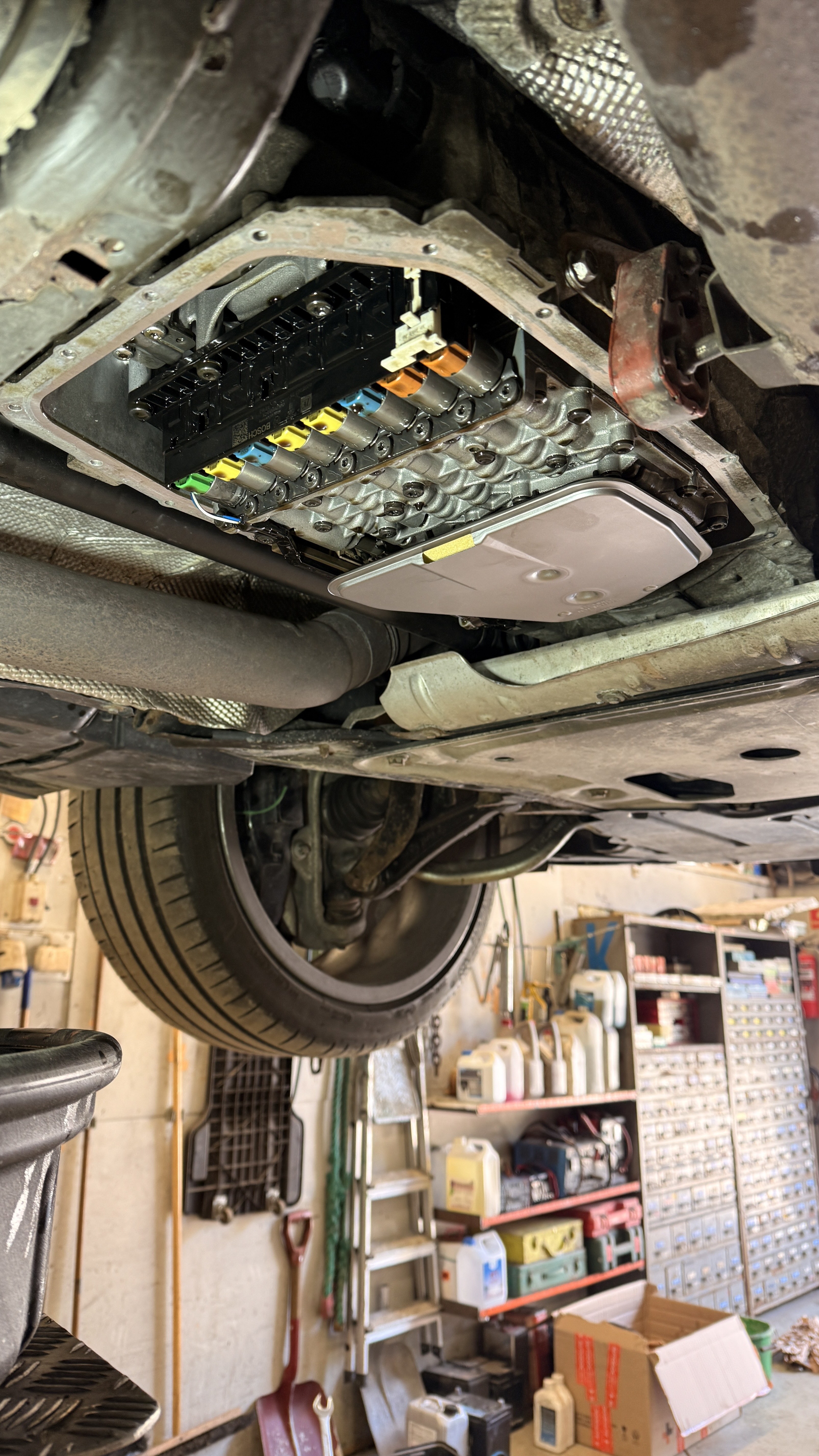

ellers så ble det full service, ny olje på framdiff og fordelingskasse. Nytt filter og tetninger på girkasse. Alle filter er nye.
bakdiff står på vent da den har 3 kammer med 2 forskjellige oljer, så det må kjøpes inn.
nye tetninger på plass
mechatronic på plass, grisarbeid.

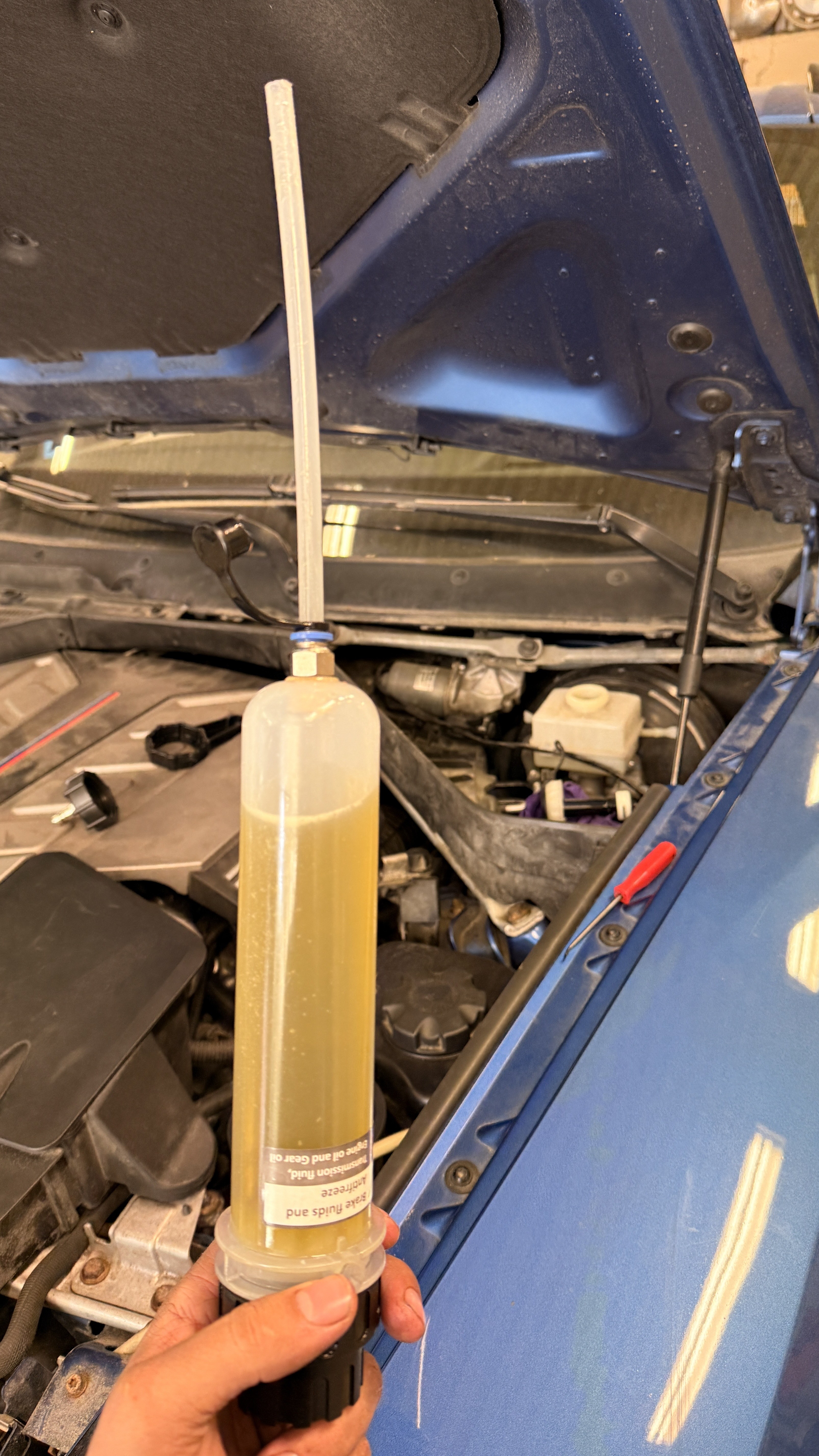

ny bremseveske
vipps så ble alt grønt igjen.

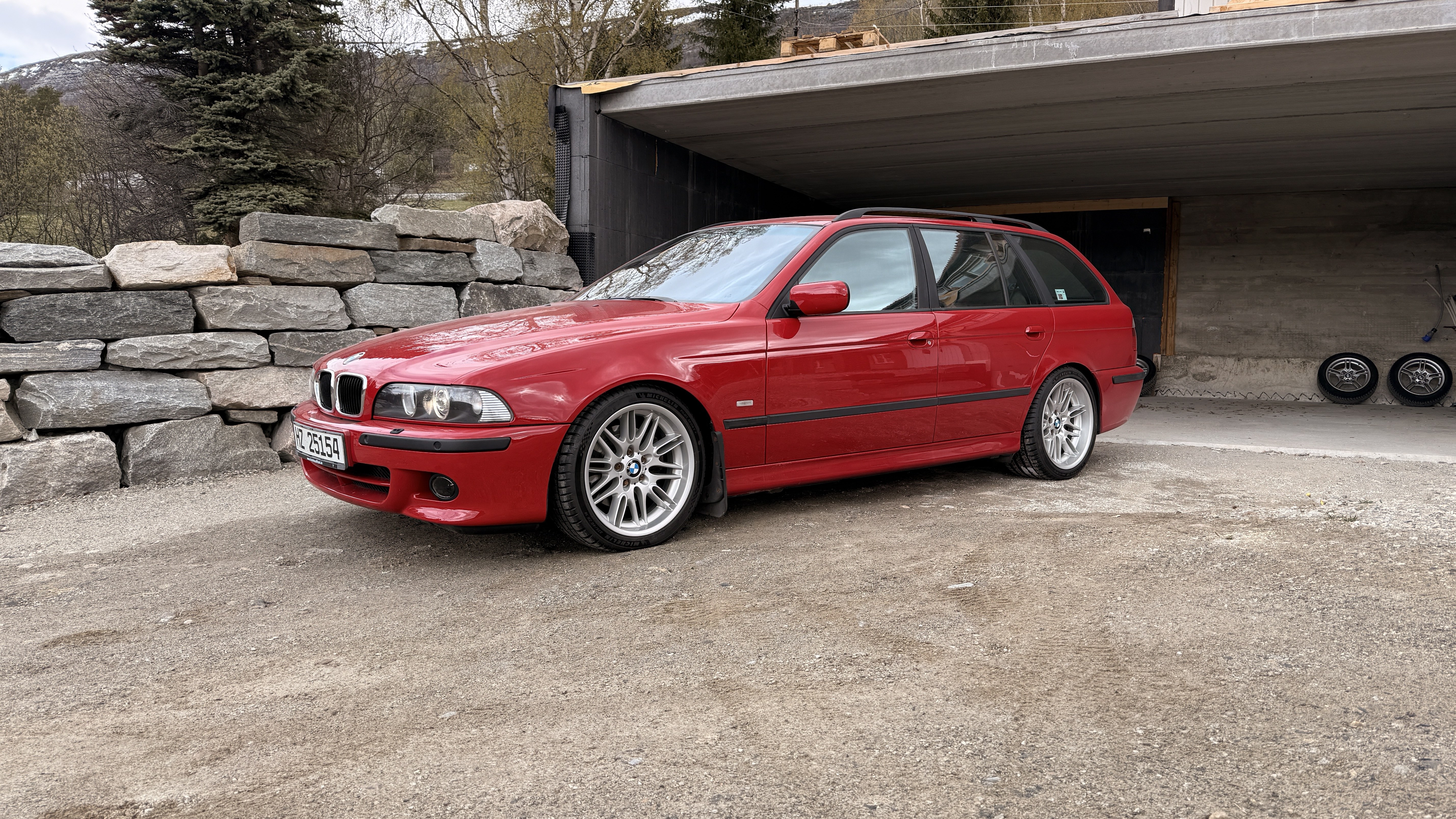

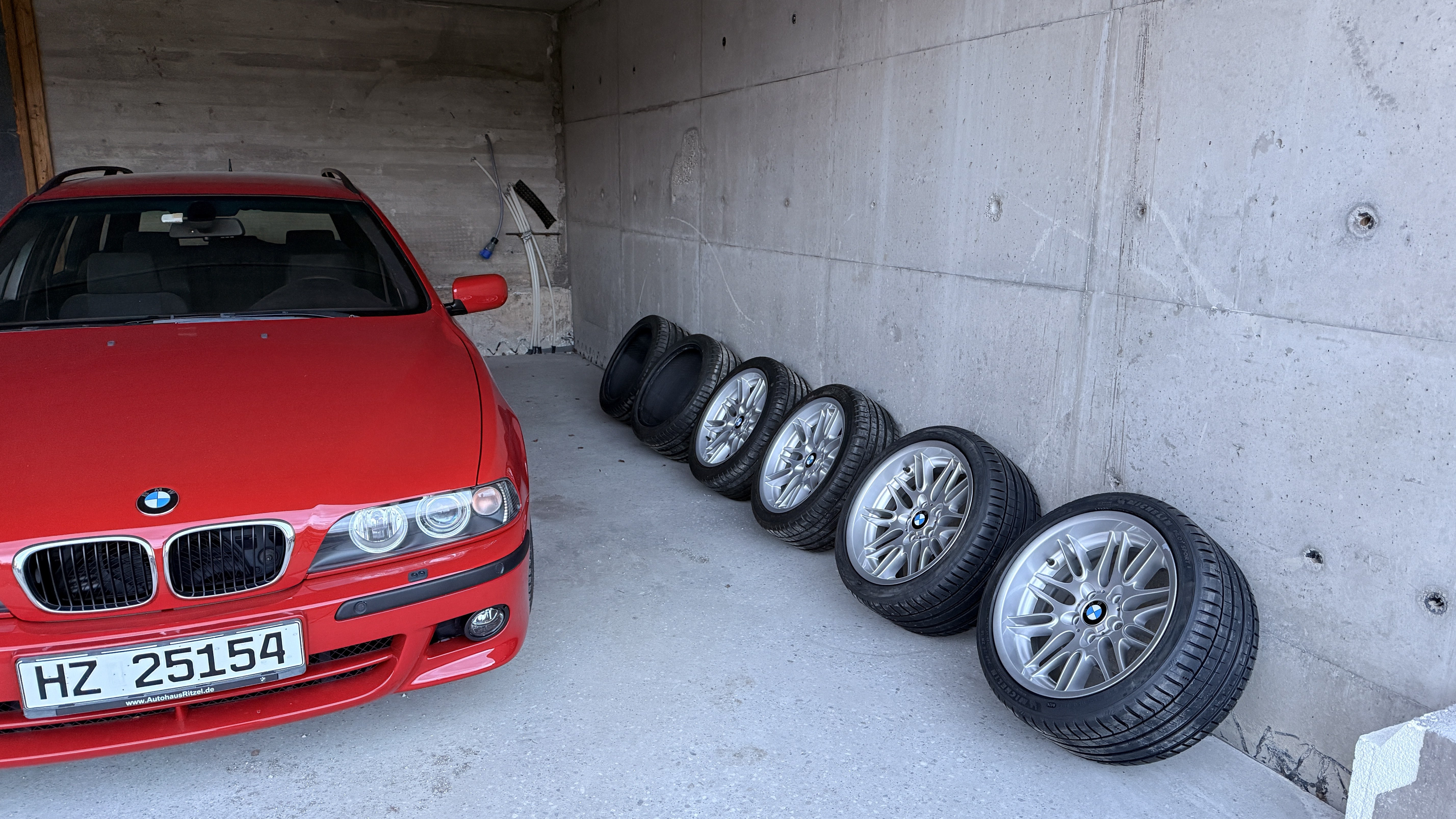

30sd er solgt, den eies nå sv en tidligere kolega. Slik så den ut rett før salg.
IMG_0539.thumb.jpeg.6b660984fb6b9e263da501c9aca91da3.jpegIMG_0538.thumb.jpeg.467d4b53e067724f57b3089ba0f5982c.jpeg

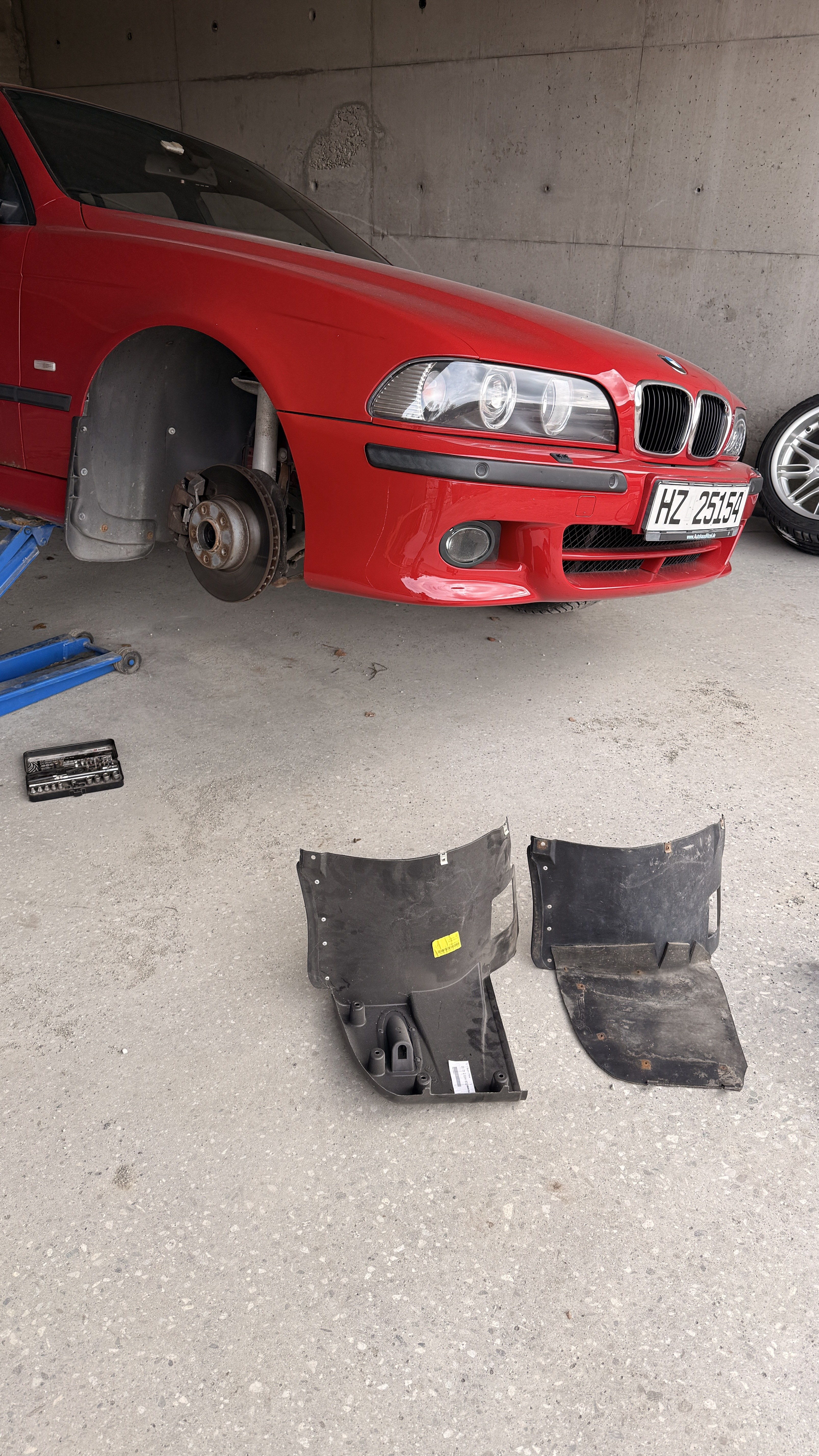

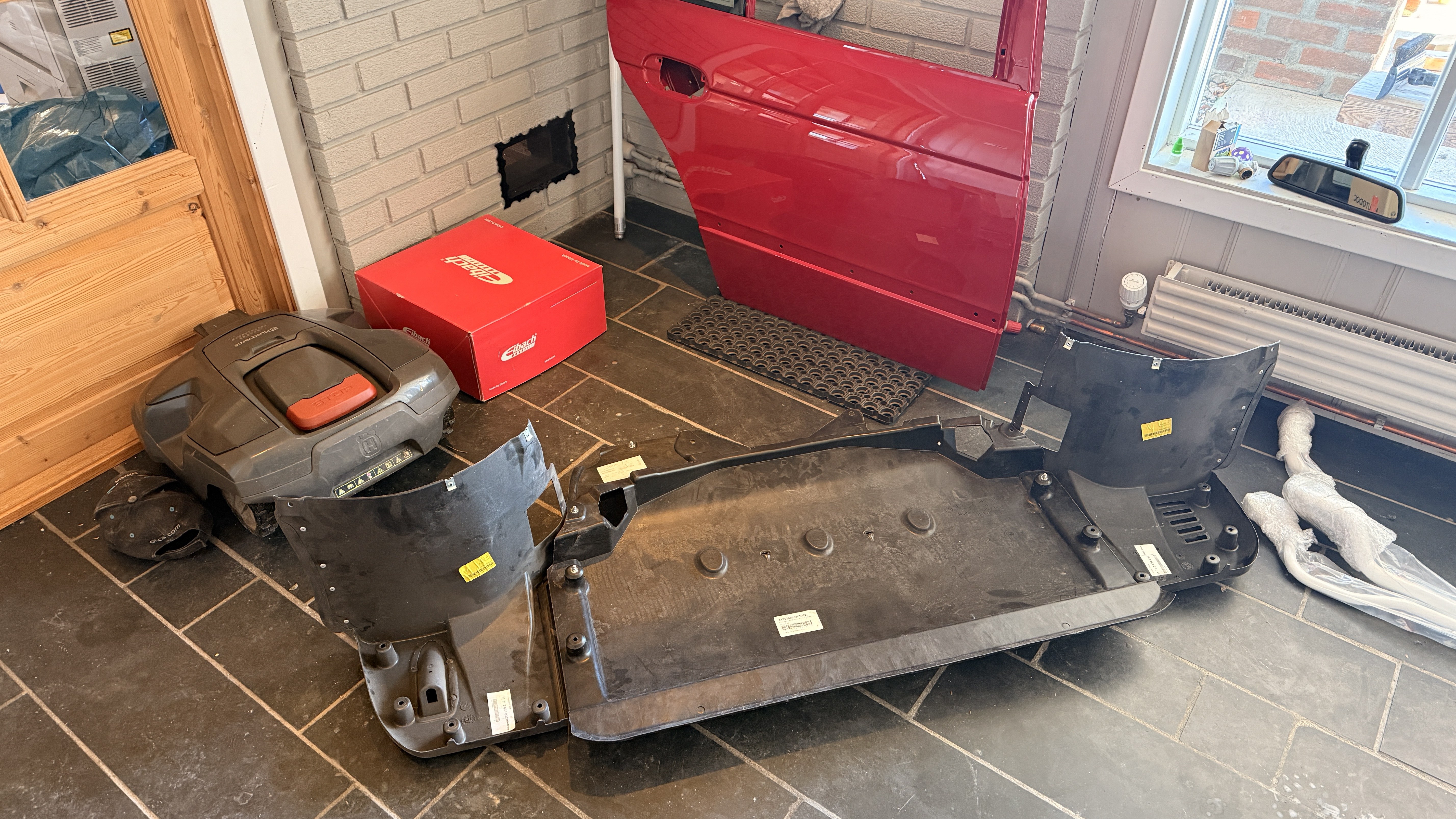

fikk endelig fingern ut å kjøpte lokariskjermer fra @RF91
Til høyre ser man også stabstag som kom 4-5 måneder etter bestilling.

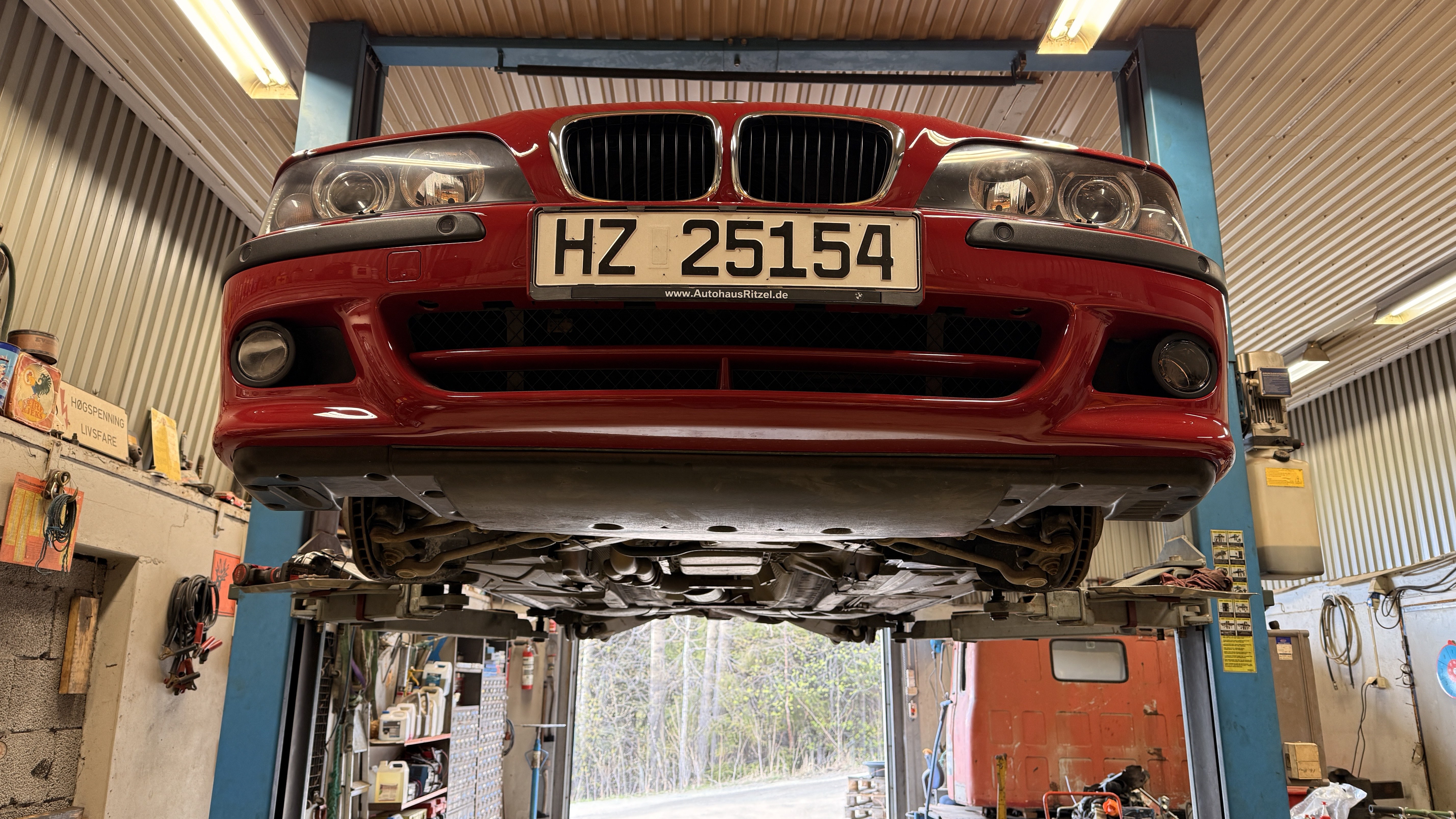

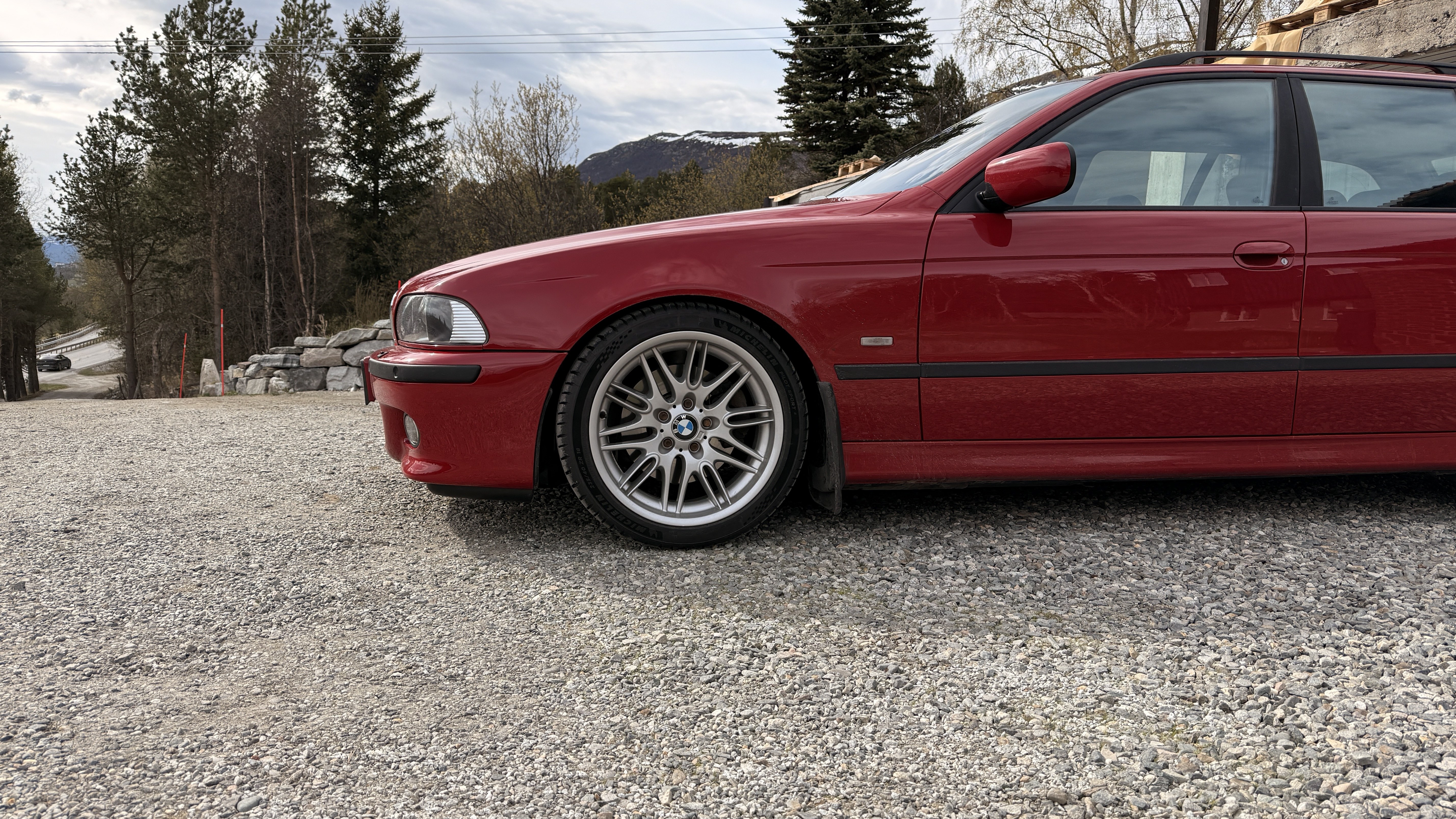

Ny nyrer på plass og sommerhjul skal på.
transportband byttes ut med ekte vare

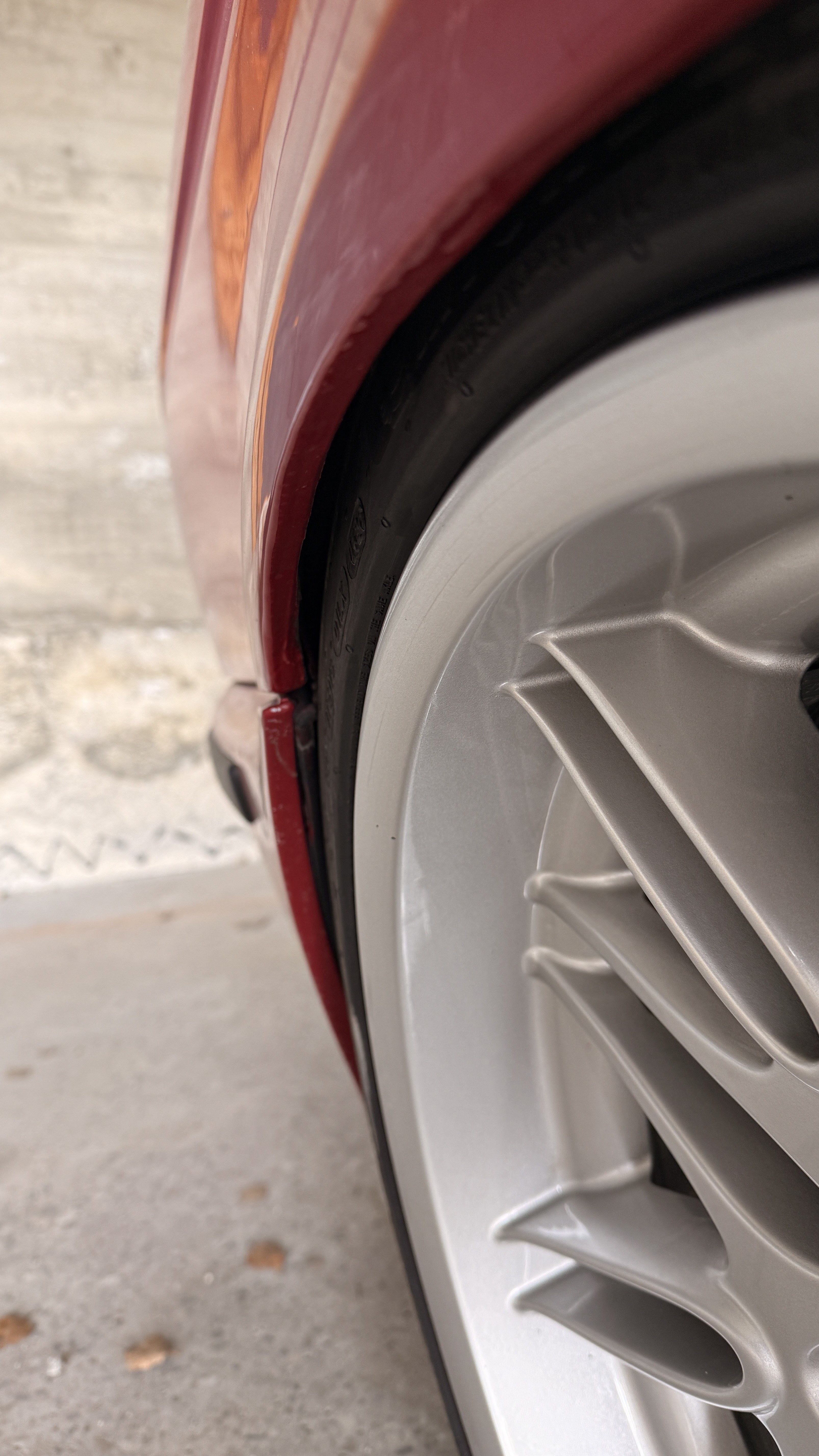

gikk ned til 265 bak, ser ut til å være nok klaring nå.

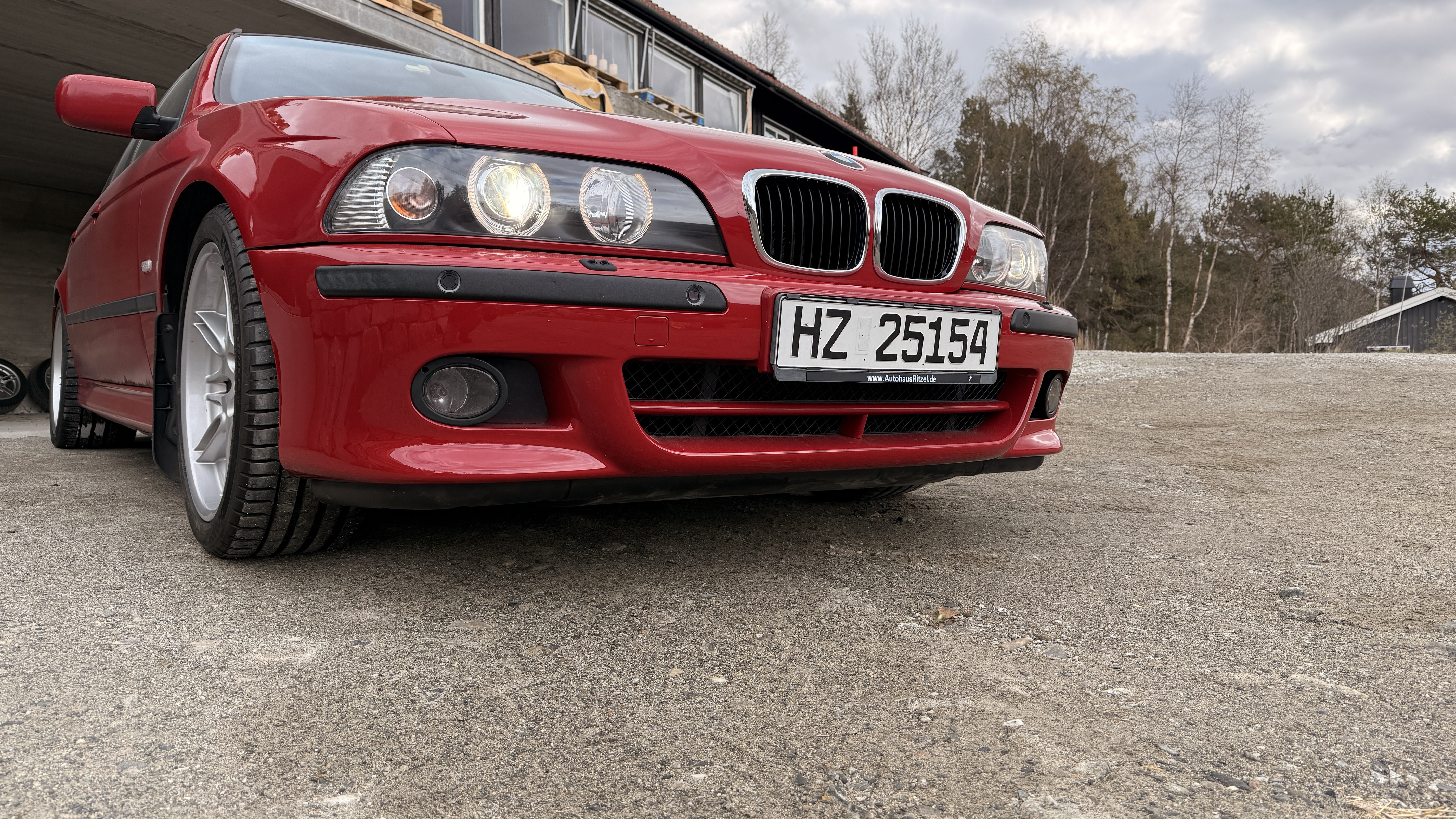

grusplanet og innskjermer på.
IMG_0617.thumb.jpeg.70fc5b65fe6686f7c78cdaa1500544ab.jpegIMG_0618.thumb.jpeg.37056dfd5e3a6e91fb7723601b957a88.jpeg

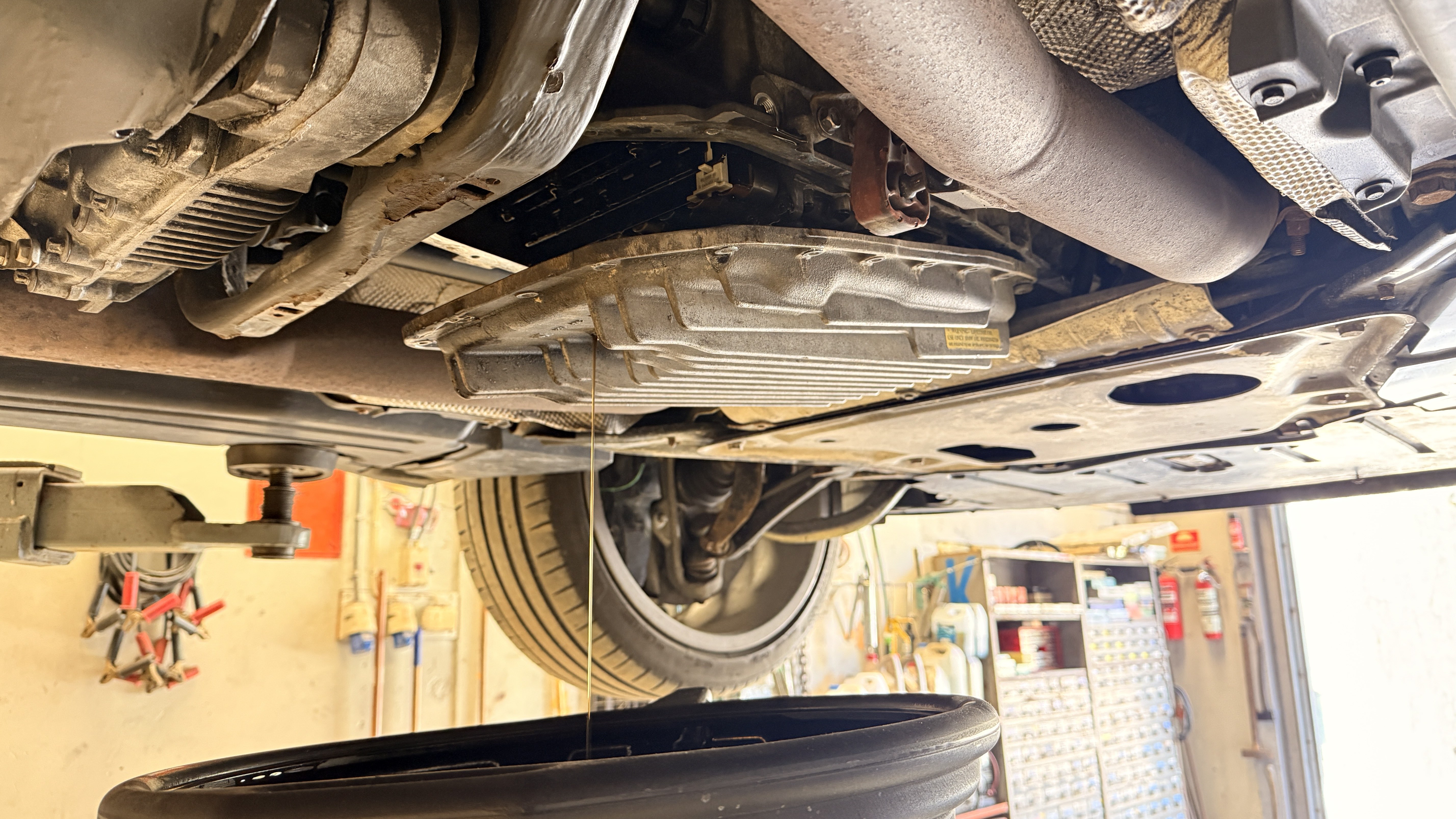

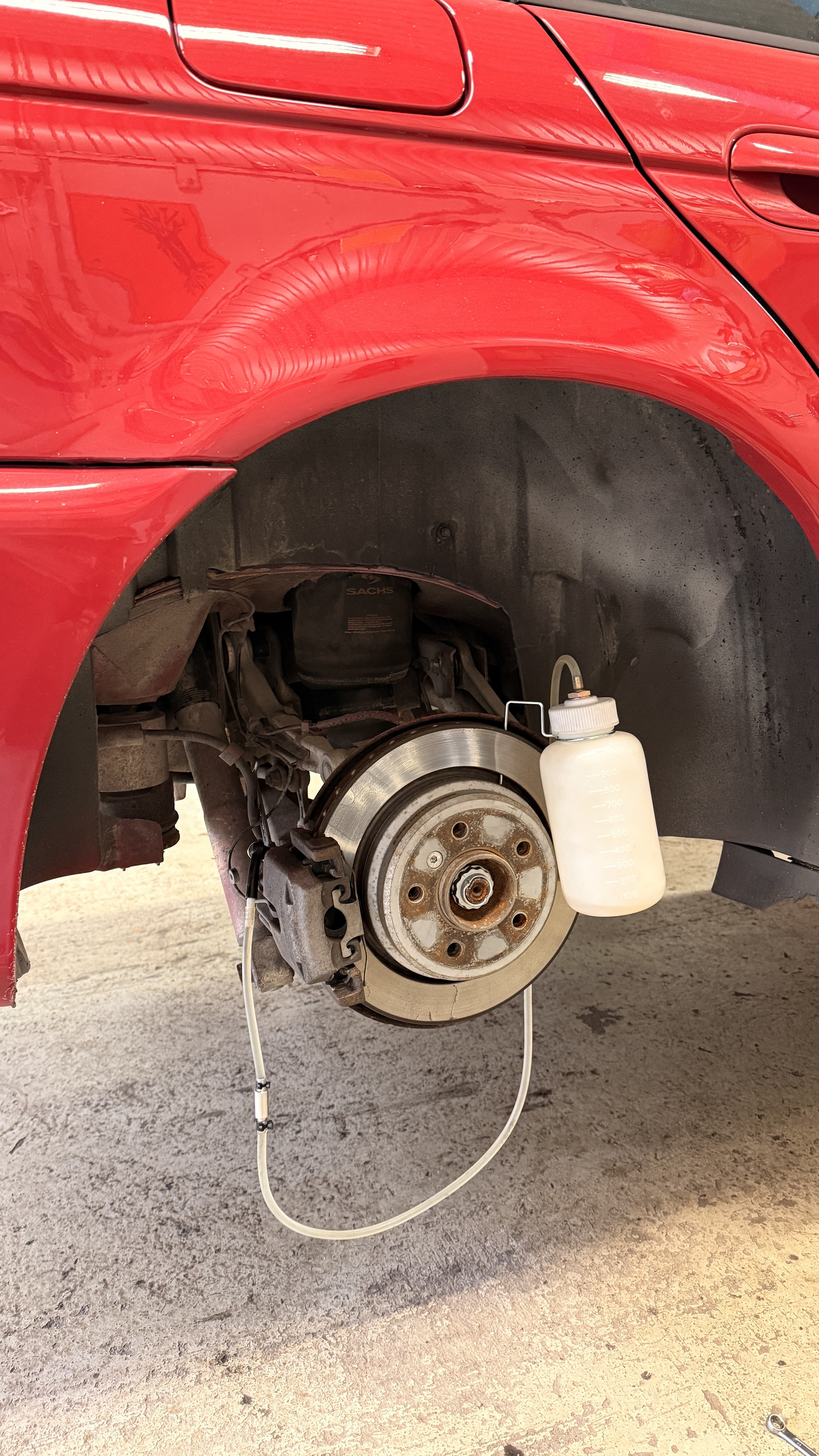

det var snart 2 år siden bilen fikk ny bremseveske, samtidig ble ikke resultatet 100% med vakumlufter.
IMG_0622.thumb.jpeg.873fd074ad18041755326a249d3c0f8f.jpegIMG_0620.thumb.jpeg.7b315b9cb526e2030bd90cd65b8d831e.jpeg
nå ble pedalen slik den skal være.
måtte rette opp på festene til grusplate så den kunne skrus fast skikkelig som originalt.
IMG_0623.thumb.jpeg.d684e87f7da0b053e6ac9de12b249d33.jpegIMG_0624.thumb.jpeg.f8628bf0b0629138110dd86912704050.jpeg
Mangler foreløbig bakre grusplate men den koster ikke så forferdelig mye ny.
nå gjenstår det å montere dørene på høyre side, deler står klare mangler bare tid.
