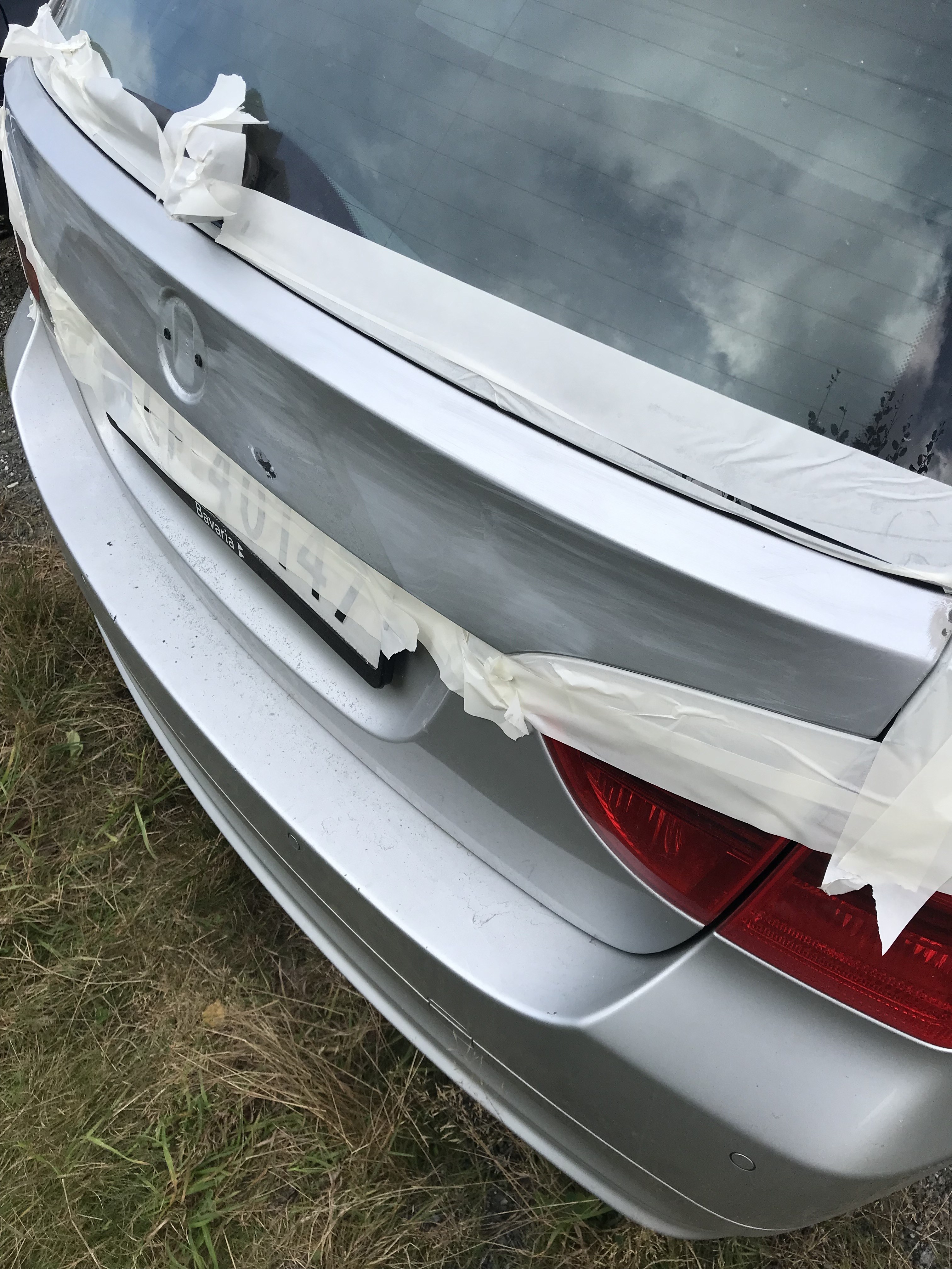

sveigis Skrevet September 10, 2025 Forfatter Skrevet September 10, 2025 Fikk beskjed av fruen igår ettermiddag at hun ble sen så da måtte jeg finne på noe 😊 Det var fint vær her igår og etter og ha slått plen osv ,fant jeg ut at jeg ville fullføre noe som jeg har drøyet med . Dere husker dette ; Som ble til dette: Dette har holdt seg utrolig nok og planen var jo at ny luke skulle på plass nå fort løpende. Dette har jeg ikke prioritert en plass ganske enkelt for har ikke sett behovet helt enda . Så for og utsette baklukebytte enda lengre bestemte jeg meg for sprayboks party igår kveld .😊😊 Jeg ville få bort skille fra gammel og ny lakk og få brukt opp Biltema boksene til den . Og til dere som disser Biltema lakkutbedrimgsbokser ,så kan jeg informere om de funker akkurat like godt som Motip Multicolor osv . Og tror jeg kan snakke om erfaring ,da spraybokser føler jeg er blitt endel av meg de siste årene 😅 Som sagt her ble det ikke lagt vekt i finnish så våtslipt kun med 800 papir og maskert . Igang : Mattet ned : Klart : Så etter og ha tømt boksene og overhode ikke lagt vekt på noe ,får jeg noe sjokk når dette ble over all forventing : Her er det så ferskt at man kjenner lukten gjennom bildet 😊 Dette : Skyggene er fra busker og natur samt ikke tørket helt . Et lite Close up: Som sagt dette gir et godt utgangspunkt for våtslip og polering og ikke minst det er hel farge 😊😊 Med ny viskermekanisme ,nye ledninger osv så er det ikke sikkert jeg gidder og bytte og heller konservere den innvendig ,så tror jeg den holder .😊 Jeg mener snakker vi om en 335 her ? Jeg velger ,håper og tror at denne har det godt i mitt eie . 17 toms felger er noe jeg skal ha på bil og da selvsagt de som tilhører e9x. Har vært stålsatt på hvilke jeg vil ha ,men så har jeg vært litt i tvil da det er så mye og velge i mellom . Så fant jeg et bilde av en Titansilber med style 285 : Disse synes jeg passet så utrolig godt på den: Diskre samtidig lekre på den . Det beste er jo da når noen tømmer et hus de har kjøpt og finner et sett med akkurat disse .😊😊 Fikk bilder igår og de er endel småskader på ,men igjen null stress og fikse . Så skal se på disse nå en av dagene . Er de ikke noe så leter vi videre men likte de på bil ,så håper det blir noe . Huff ….skulle ønske jeg var normal og ikke gledet meg over å bruke tid på denne 😓😓😓😅. RemyNG, mr.pingu, ///M-ini95 og 7 andre reagerte på dette 10

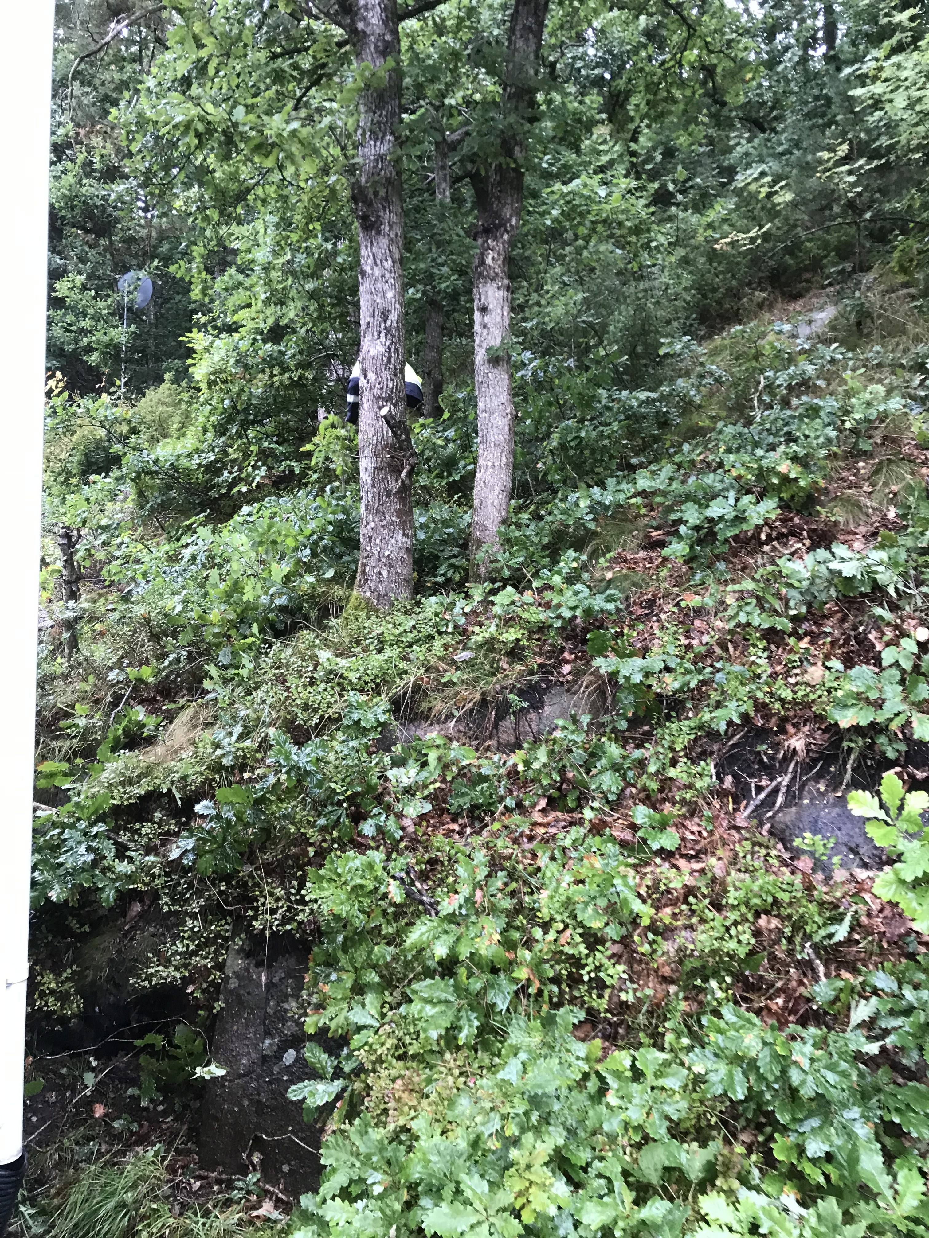

sveigis Skrevet September 10, 2025 Forfatter Skrevet September 10, 2025 Idag null bil ,men virkelig fått testet helsen min og gudene skal vite jeg har fått jobbet idag 😩😩😊. Fikk med en kompis med motorsag og vi satte igang. Rensking av eiendom og trær som skal bort . På bildene her var det helt tett og trær som kunne blåse over hus . Nå er det godt rensket her og en lykke . Og for meg som må trene på balanse og finne rytme så skal jeg si jeg fikk trent meg ja for her er bratt: Igjen alt var grodd igjen ,nå står jeg på fjellet her og ser ned : Dette er haugen med kvister osv : Nå skal det fortsettes igjen pga jeg skal vite at jeg sover godt uten og tenke på trær osv ,ikke minst hyggelig å ha det åpent og se naturen bak huset .😊 Faktisk gøy å gjøre noe helt annet . Og nei motorsag har jeg aldri prøvd i hele mitt liv 😅😅 Marius2002, KMT, papertiger og 5 andre reagerte på dette 8

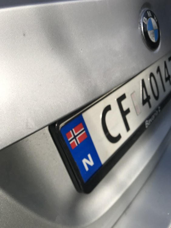

sveigis Skrevet September 11, 2025 Forfatter Skrevet September 11, 2025 Vel dere da ble jeg helt ferdig med prosjekt bakluke for denne gang . Ingen fremgangsmåte på hvordan jeg gjorde det da dette er nevnt mange ganger 😊. Men ferdig våtslipt : Så frem med disse og ble to omganger med hver og man ser her at ting drar seg til : Dette : Så frem med voks tilslutt og men ser blankhet : Etter voks så fikk man dette resultatet : Etter voks av hele luken : Igjen husk at jeg står ute i Guds frie natur så forvent ikke proff resultat ,men dette er mer enn godt nok og ikke minst alt er helt og lakkforskjell er minimal 😊 Dette lever jeg med . Nå må man bare vokse i hytt og gevær sånn at ikke salt og dritt setter seg til vinteren og det ruster igjen .(Noe det selvsagt gjør 😅) Marius2002, BMWE39turbo, KireS og 10 andre reagerte på dette 13

sveigis Skrevet September 12, 2025 Forfatter Skrevet September 12, 2025 12 timer siden, Saltkjelen skrev: Kjempefint resultat, Jan! Tusen takk Lasse 😊 Er så rart alt sammen dette . Om jeg hadde forberedt meg med skikkelig grunnarbeid og maskering ,så hadde det blitt fiasko . Her klasker jeg på tape i hytt og gevær og sølvlakk i hytt og pine og så ble det liksom bra 😅. 11 timer siden, Olaandref skrev: Dette ble meget bra ja, begynner virkelig å komme seg nå bilen 😃 Takk takk Ola-Andre 😊 Ja den gjør igrunn det nå . Rett og slett blitt en bil jeg må ta vare på . Irriterer meg mer og mer bare at det ikke er en 325 i bensin. Da skulle den virkelig fått behandling ❤️ mr.pingu reagerte på dette 1

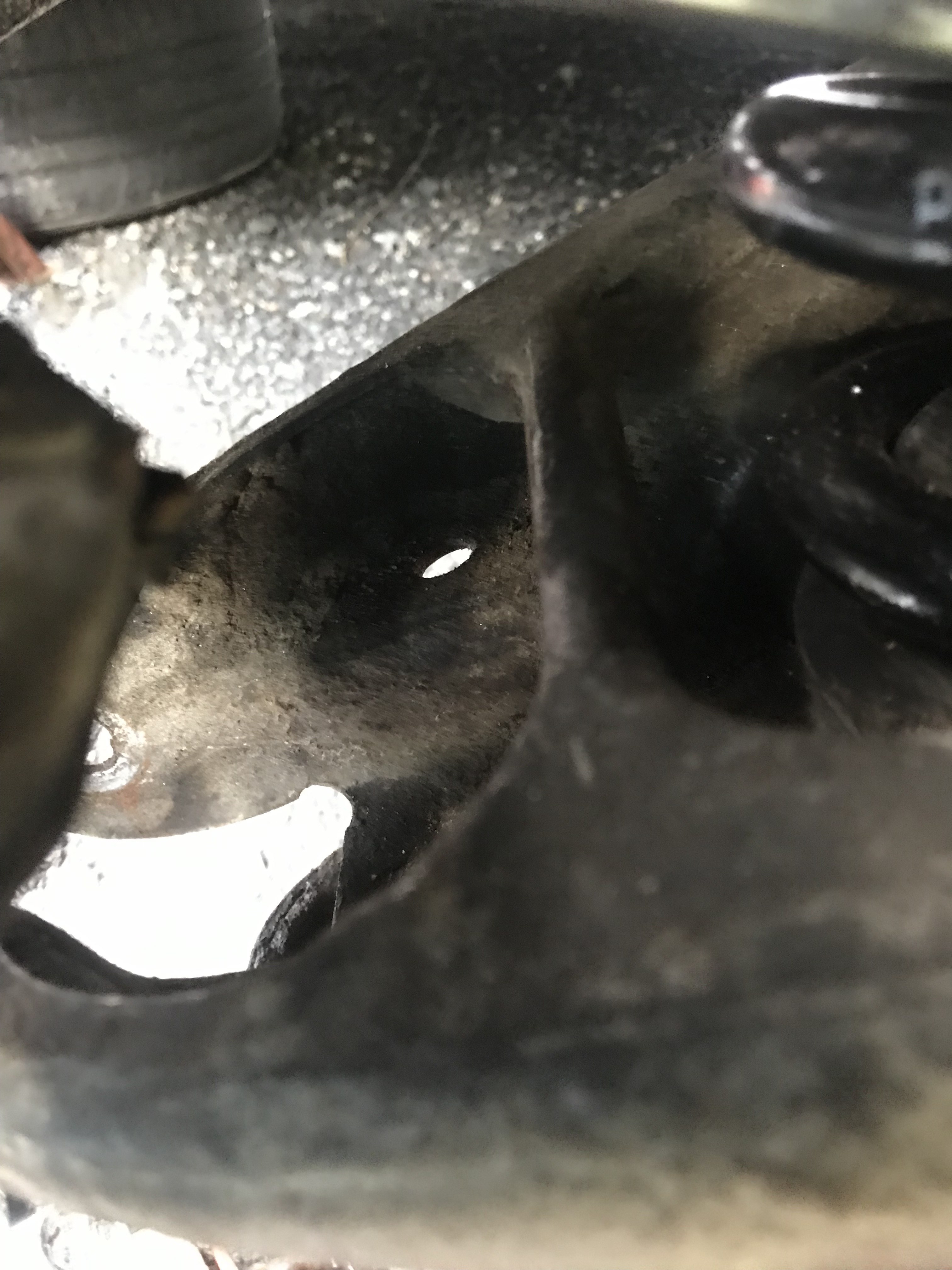

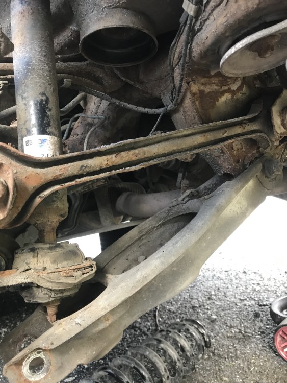

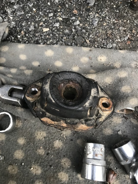

sveigis Skrevet September 13, 2025 Forfatter Skrevet September 13, 2025 Skruing før festmiddag . Jeg liker å klargjøre ting før skruing og idag jekket jeg den opp klar for fjørbytte med mer : Og her ser man helt klart at noe må gjøres 😪😪: Dette: Disse har gått 2000 km . Ser åpenbart ikke noe ødelagt men fikk beskjed av mekanikere på Bavaria og myke opp disse her : Disse er til justering så må prøve og få de bevegelige 😊. Man kan nesten se at bremseskive peker inn mot høyre på begge sider . Sjekket og delenummer : Og mener de var 31 ,5 cm og jeg tror det skal være 33 eller noe . Nå får jeg 37 og likevel ikke hi jackers stil på den . Det er høst nå og velour ble byttet mot gummi : Bak: Siden e28 fikk sin del av lading: Overtok e91 C tecen : Greit og la den stå med litt fresh lading et par dager . Ellers har jeg rigget til her med fludium . Man vet aldri med N46 life : Det var dagens jobb og gjorde dette bevisst for å kunne skru enten imorgen eller mandag 😊 Ikveld er det god middag og kose seg . HakonLimseth, mslello, E.C. og 3 andre reagerte på dette 6

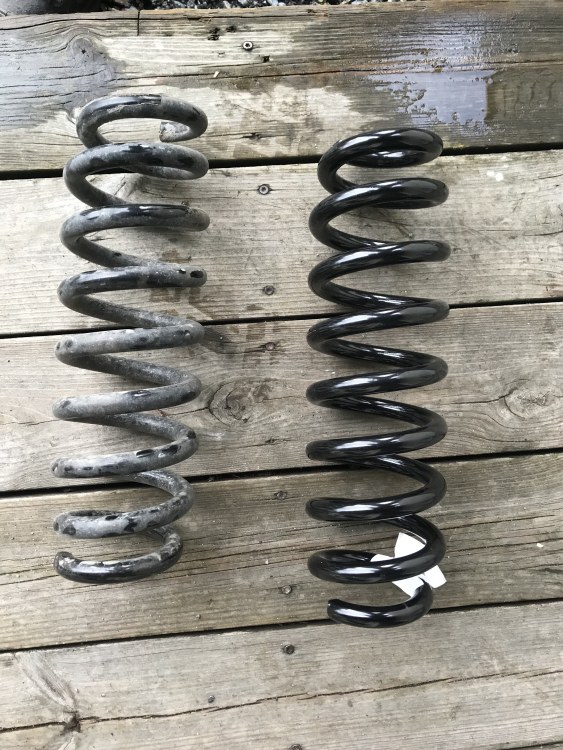

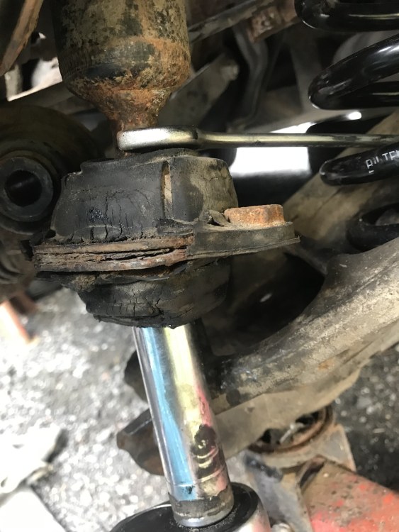

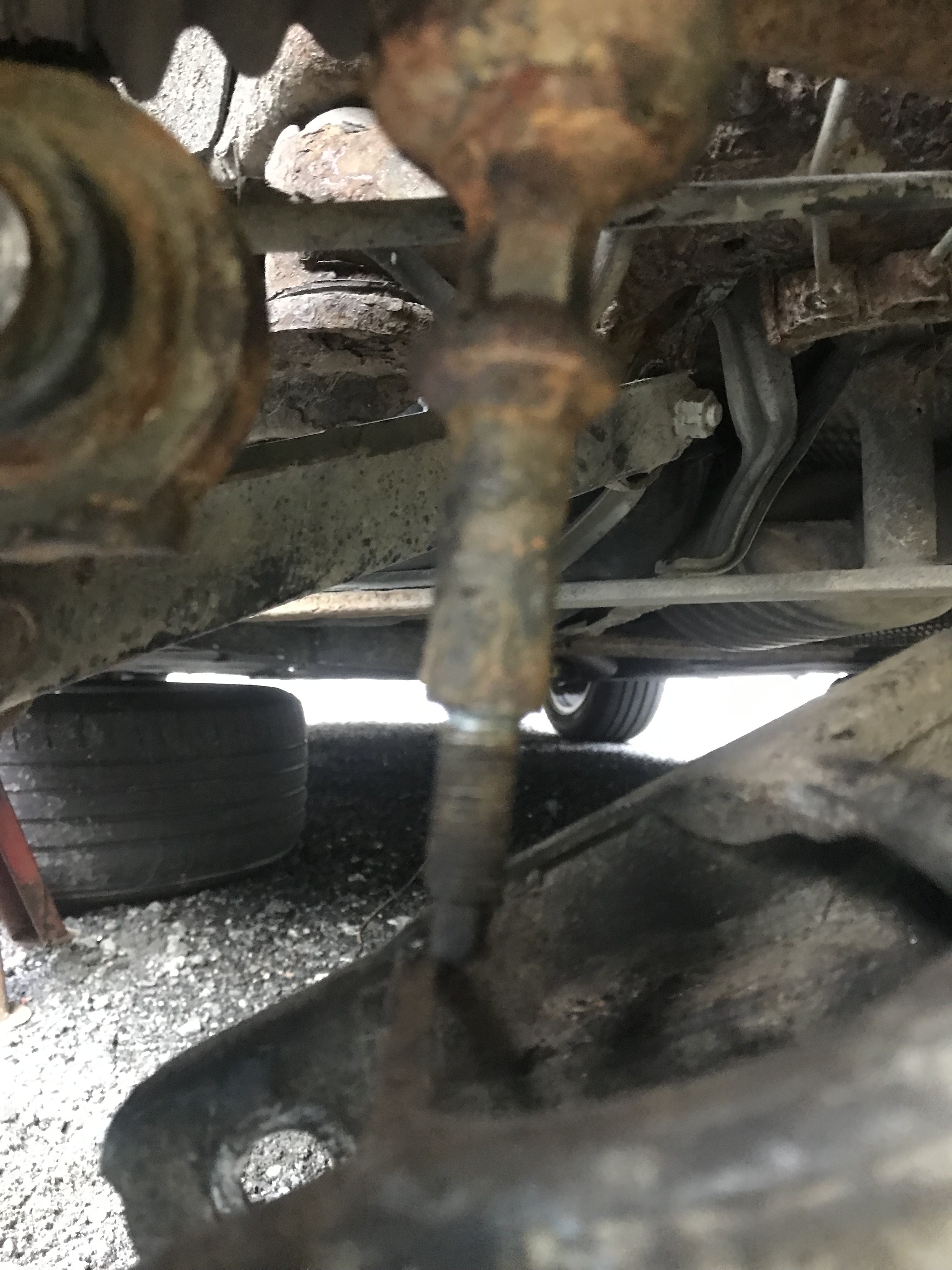

sveigis Skrevet September 15, 2025 Forfatter Skrevet September 15, 2025 Da ble det en liten skruøkt i ettermiddag og som vanlig er jo ikke ting enkelt 😊 Og få løsnet bolter osv gikk greit og fjær kom ut: Altså løsne bærearm og støtdemper så dra fjær ut . Da skulle det jo være like lett og få det sammen ikke sant ? Ja jøss😅😅! Hvertfall nå skal det bli farvel til sigen rompe. Gammel og ny: Denne her skulle jo bare være og slide på plass ned på bærearm mens man jekket men det kunne jeg glemme . Ikke snakk om at det gikk så her måtte man varme sånn at man fikk av mutter : Og av gikk den . Alt ble blåst rent og rengjort og klar for montering : Dempertapp ble pusset ren og fettet opp: Alt ble da klart for å sette sammen men her stopper det for nå . Jeg har ikke krefter i arm til å sku lenkearm inn der bolten skal pga er et voldsomt press . Ifølge YT skal det være superlett med et kraftig skrujern men det gikk ikke ikveld ,så får prøve imorgen . Ja forresten rengjort her før den branketten til demper skal på : Så vi får prøve igjen imorgen . Dvs det må jo bli iorden for bil må jo opp og gå 😊 Olaandref og eivi91 reagerte på dette 2
