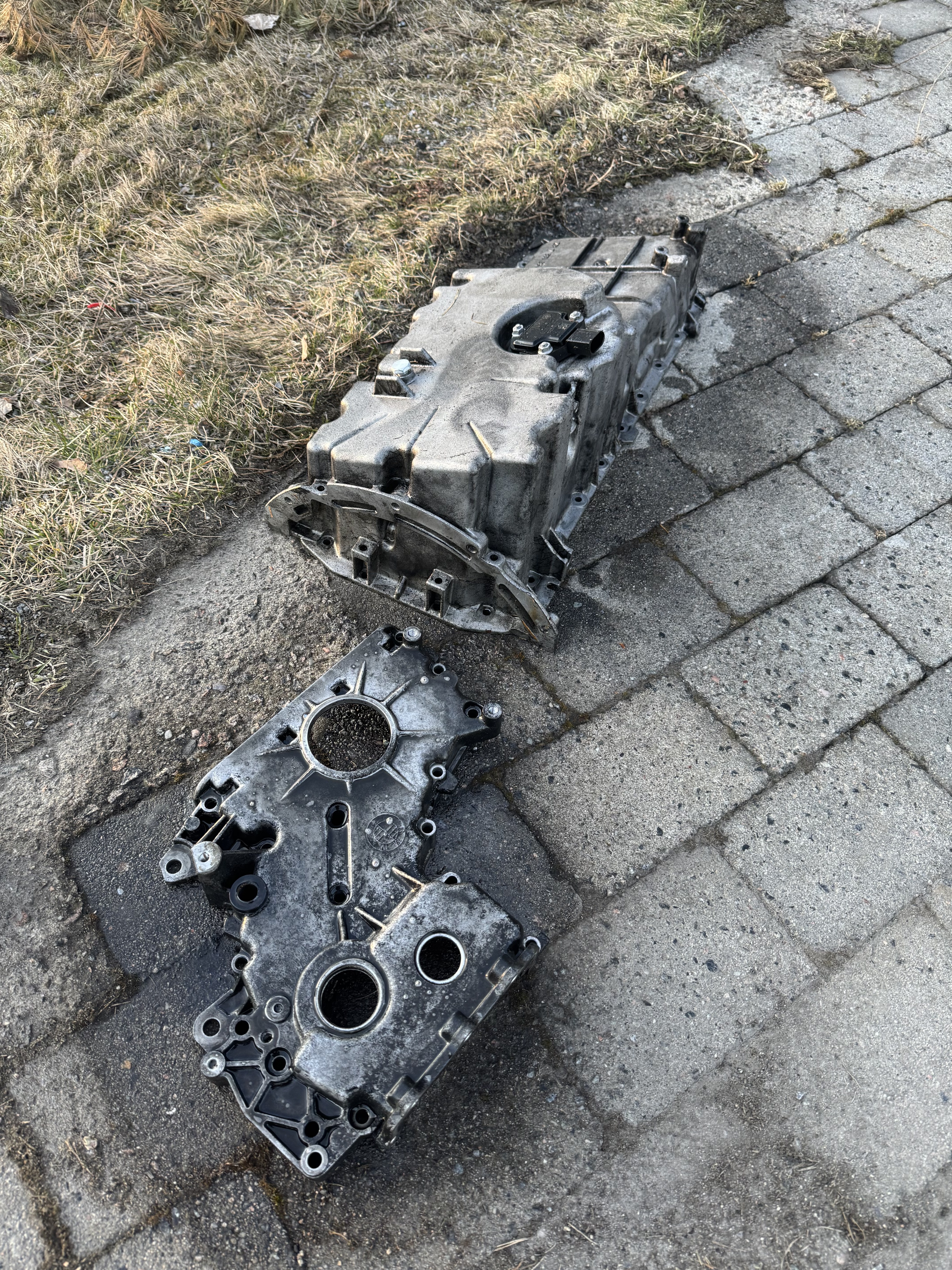

Og der kom bunnpanna. Motoren er endelig ferdig demontert, og det gjenstår nå kun montering. Etter at alt er vaska ihvertfall.. bunnpanna må naturligvis også ha seg en god vask.

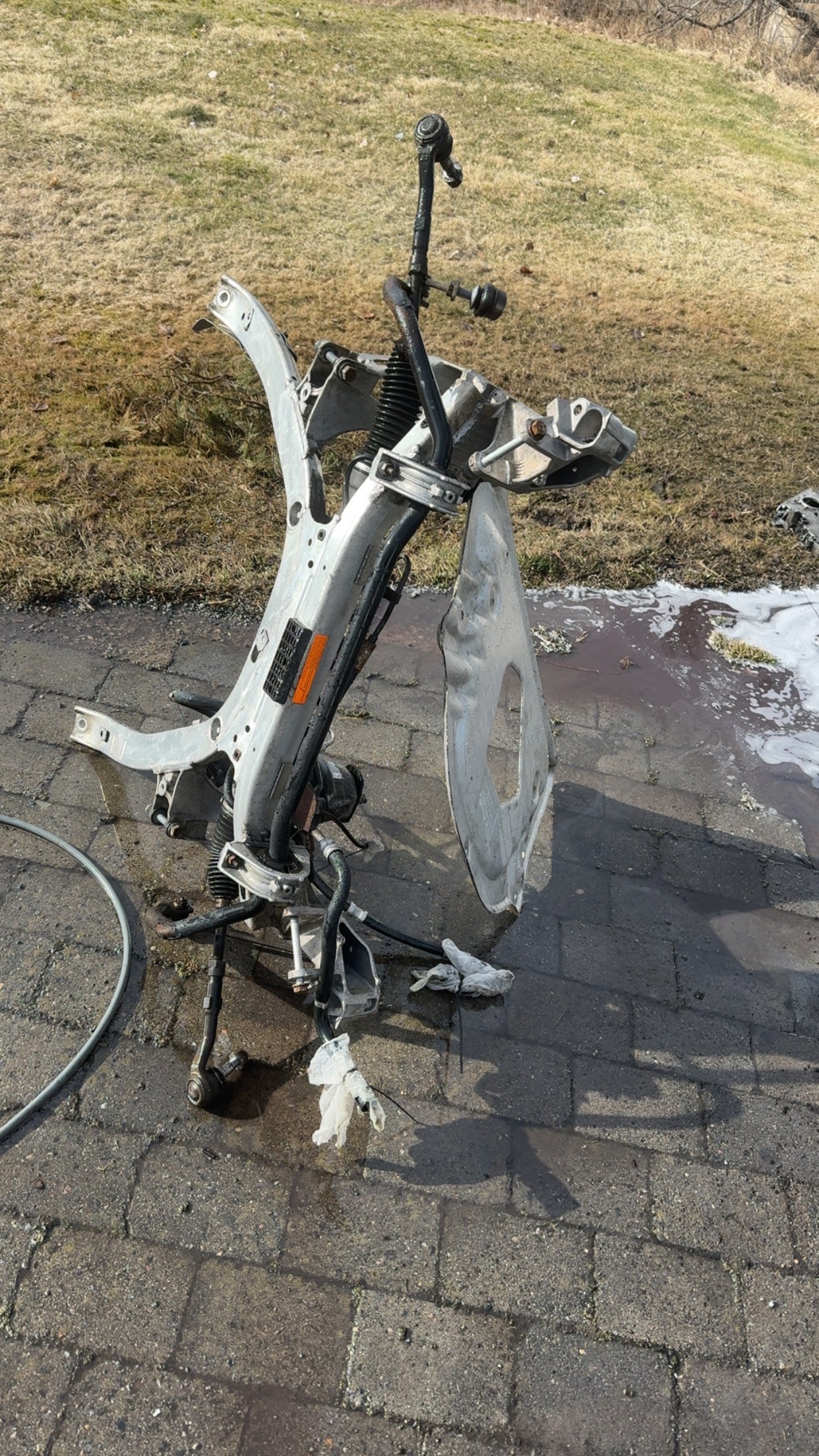

Fått gjort litt! Vaska fremfre travers, bunnpanne og registerdeksel så godt det har latt seg gjøre

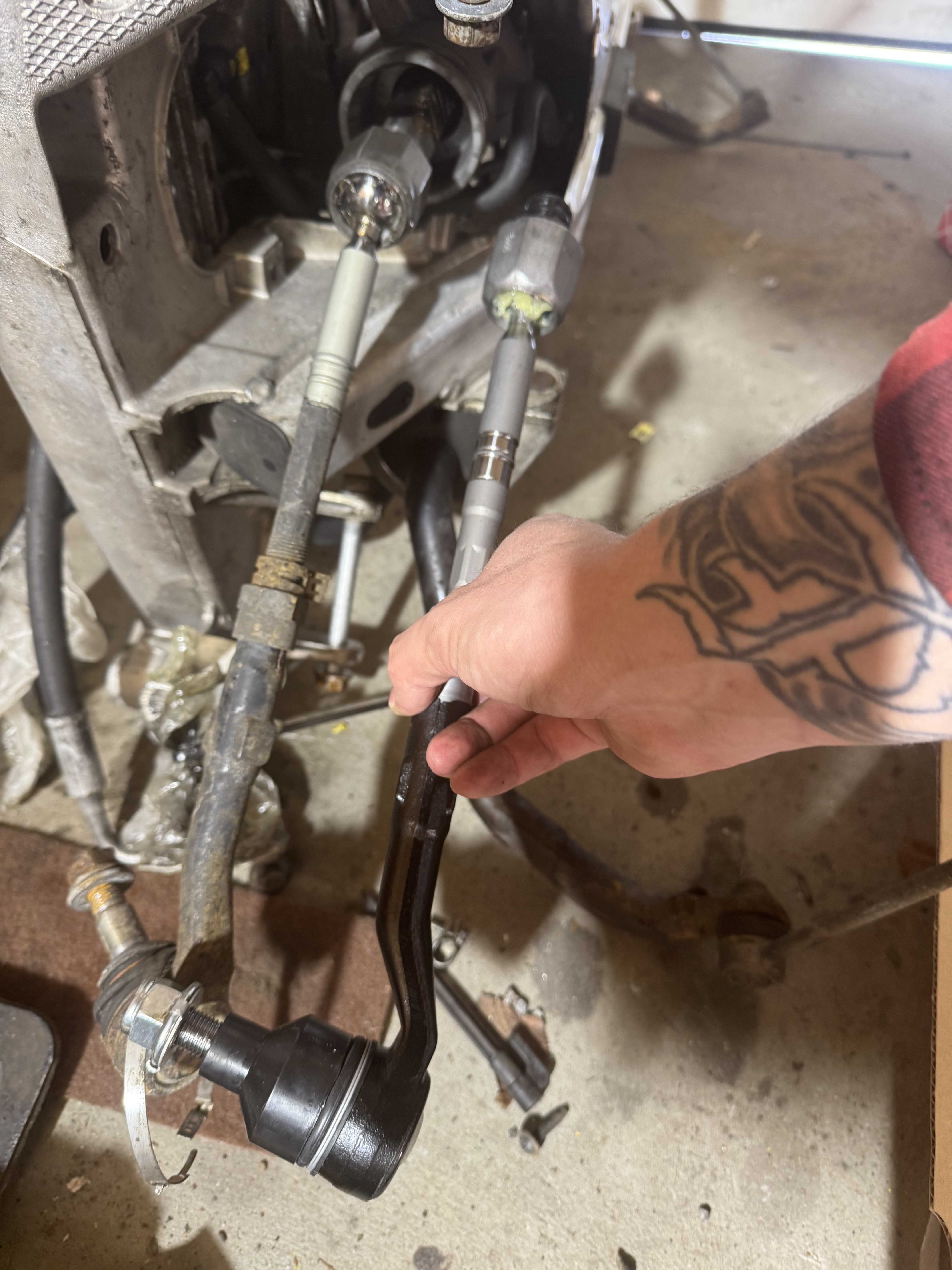

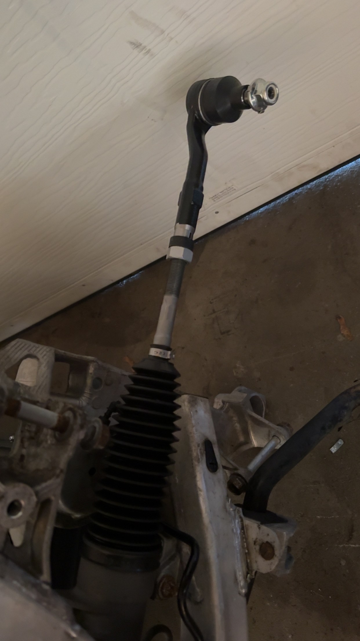

også har jeg fått bytta styrestag med mansjetter
IMG_2656.thumb.jpeg.e663b36394a792ff46d9370964683f31.jpegIMG_2657.thumb.jpeg.bea121ce7ce2524894b1891c6770dcfd.jpeg

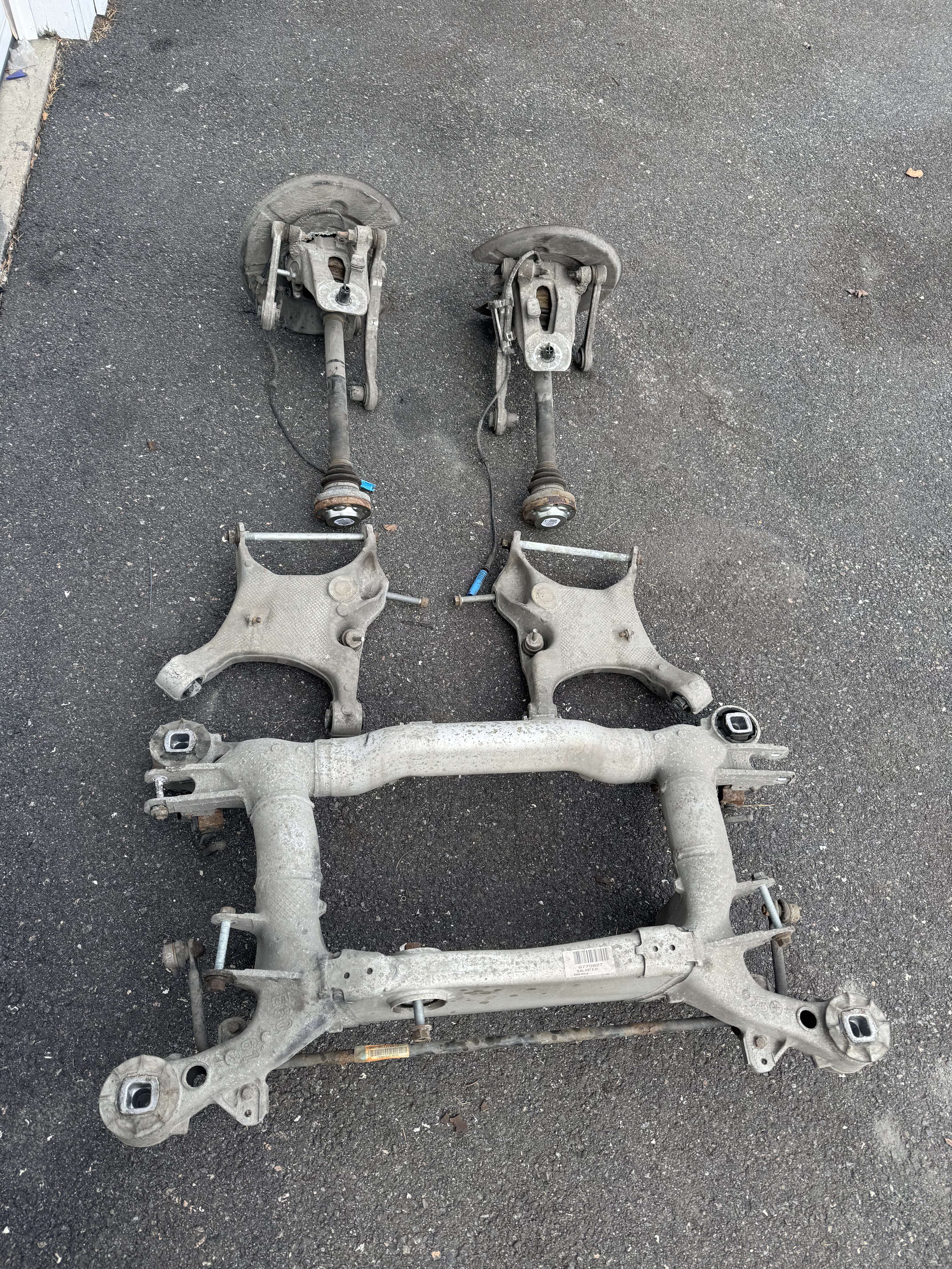

fått plukka ut travers, og forsøkt demontert alt på den, som forsåvidt gikk helt fint.
IMG_2789.thumb.jpeg.b84777cea88561e7577b1762936279ae.jpegIMG_2799.thumb.jpeg.532f77463bff417e0872f11113e7039f.jpeg

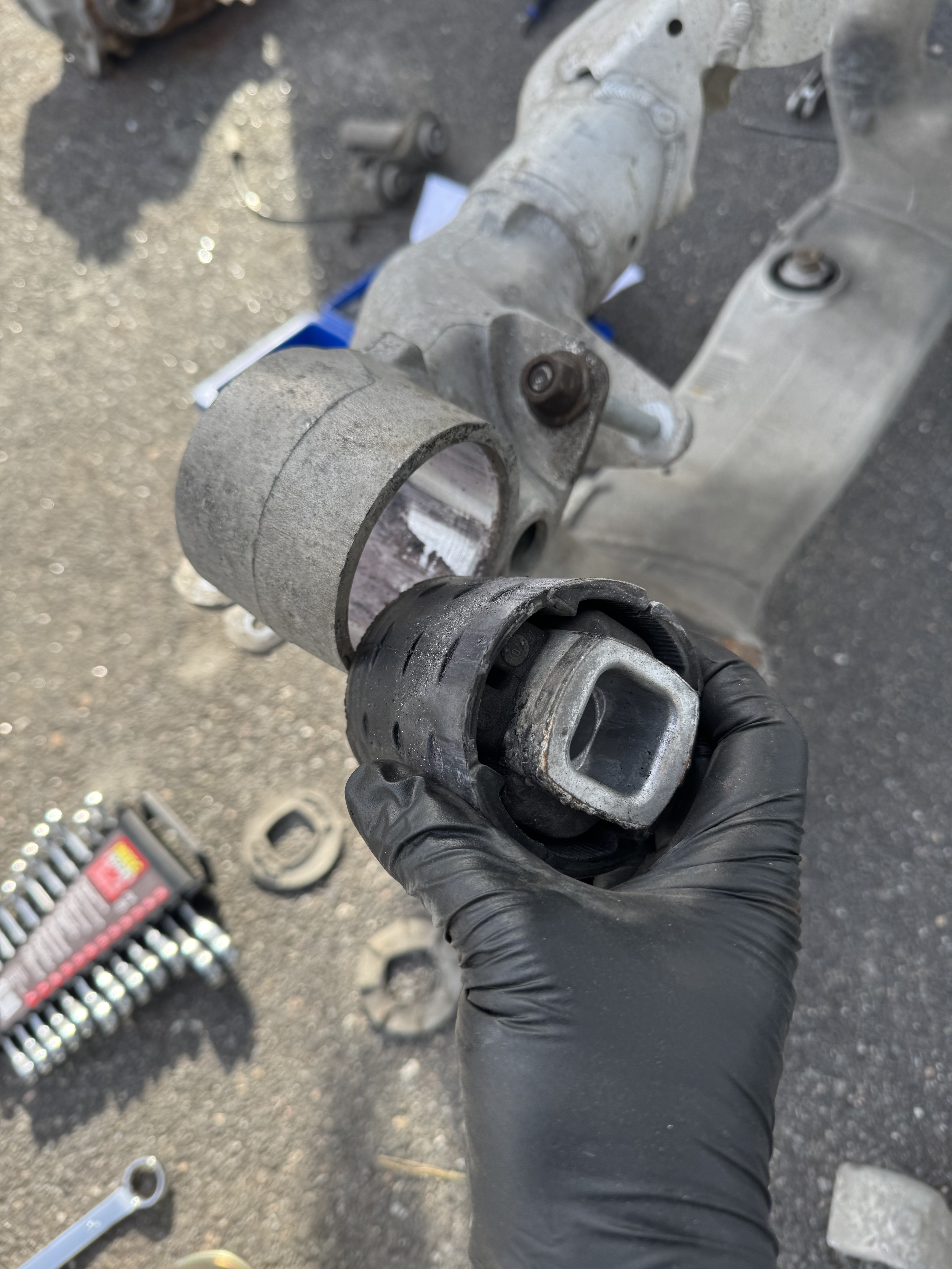

fått plukka ut foringene på traversen
alle 4 kom ut som en lek med riktig verktøy 🤠

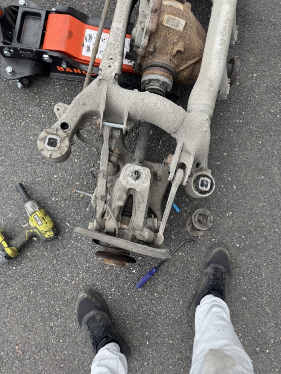

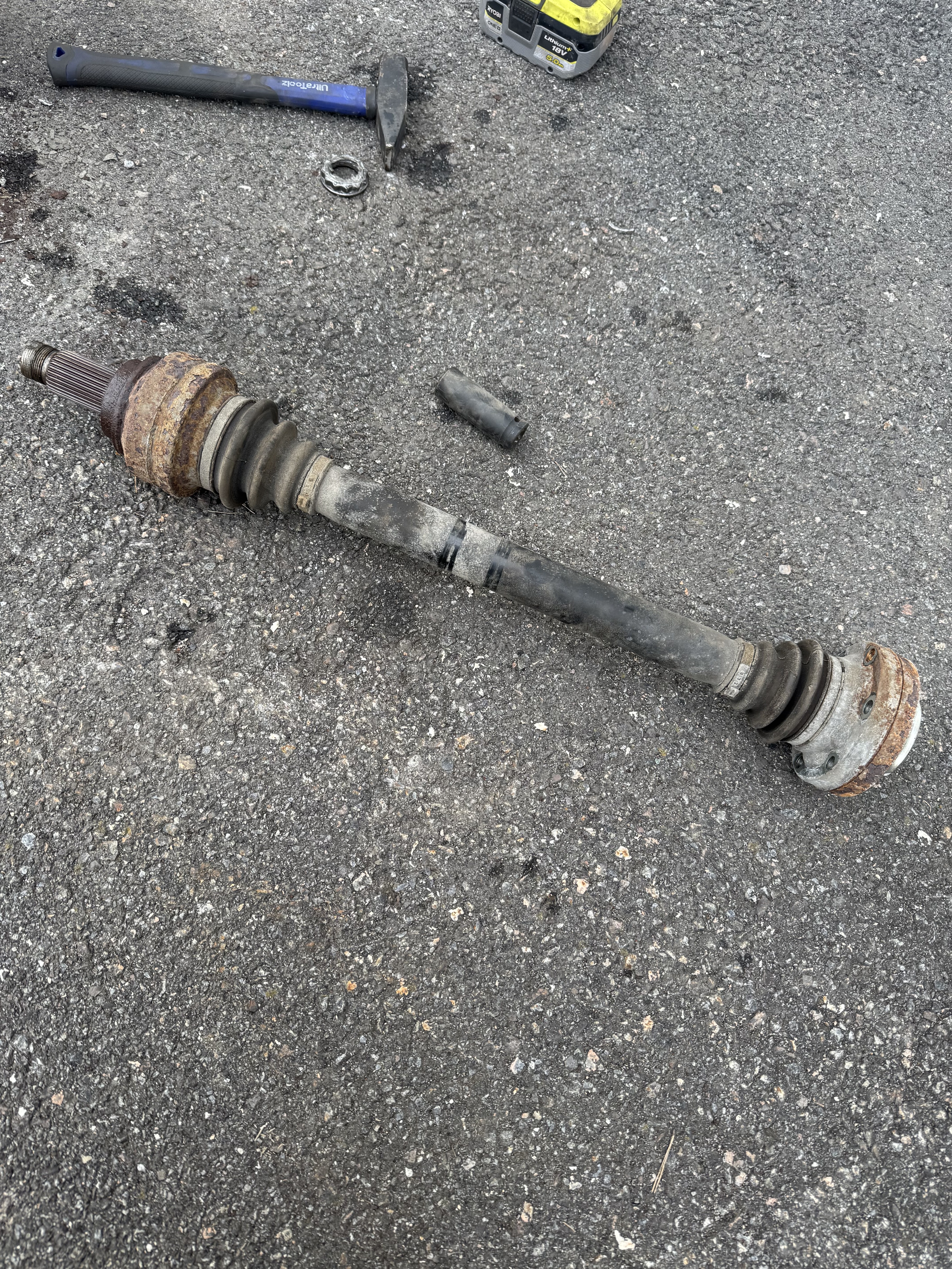

men nå sliter jeg.. jeg fikk ut ene drivakselen, og de sitter som et helvette. Har da ødelagt gjengene på drivakselen, og er på leit etter nye. Jeg finner ikke tilsvarene med riktig tykkelse, med mindre jeg bestiller nye på koed til 10 lapper per stykk. Kan noen hjelpe meg? 😅 enten få fiksa/overhalt de jeg har, eller om noen har liggende.. sitter med noe som føles som fylleangst etter en dag med brutalt innsats i og få ut drivaksel, med skuffende resultater. HJELP MEG 😂
Disse er kanskje lettere å presse ut på bil? Hva er diameter og LK (bolthull) på dine?
Skal du ha polyforinger innerst på de store bærearmene bak? Der BMW ikke selger foringer løst?

Jeg hadde også samme problem med drivakselen når jeg tok den ut. Vet ikke hvor ille din er, men fikk ordnet den med en slik en.
Hazet 842AG-1 Gjengerenser
Er fare for at de egentlig må presses ja 😅 må bare få tak i noe på den andre..
Usikker på bolthull, men tykkelsen på akselen er 38MM
men ja! Det blir poly på travers, diff, og de svære nedre bærearmene 🤠
