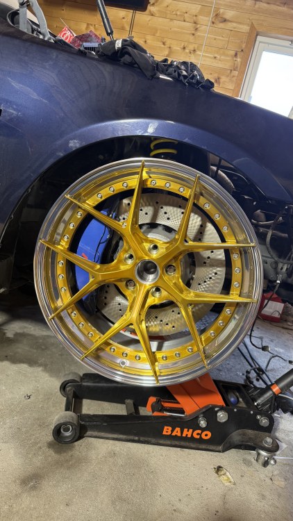

    Får vell komme med en liten oppdatering! Etter flere dager med måling, og misforståelser mellom meg og produsenten av hjul, så har jeg nå gitt grønt lys til og starte produksjonen av hjulene. Viser li

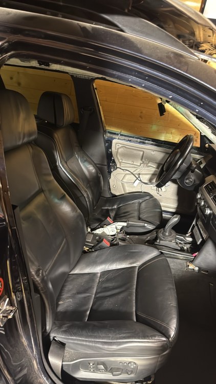

Vinteren står for tur igjen, og jeg fant ut at jeg skulle få rydda litt i garasjen. Som innebærer at ting må inn og på bilen igjen.

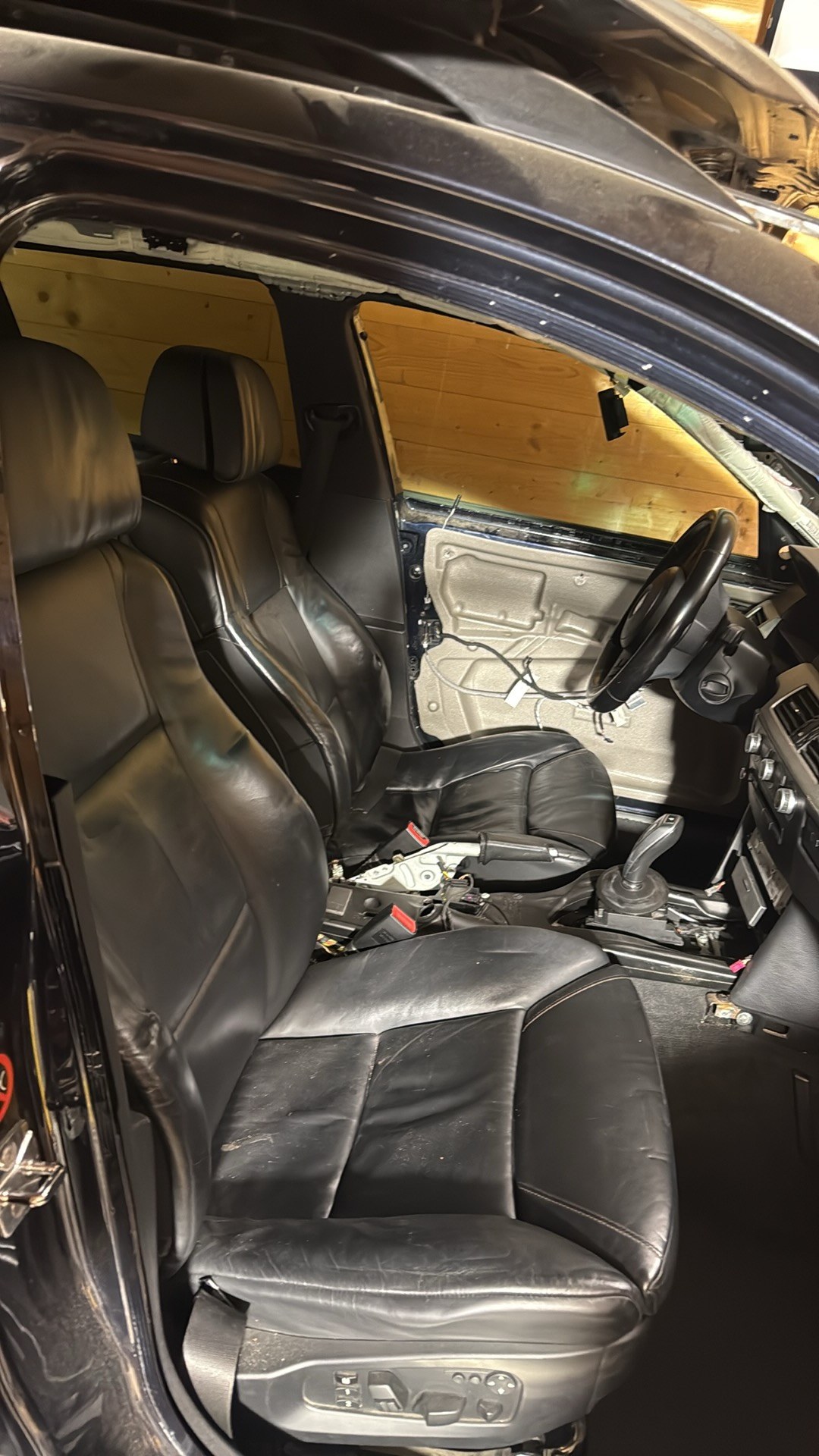

seter er satt inn

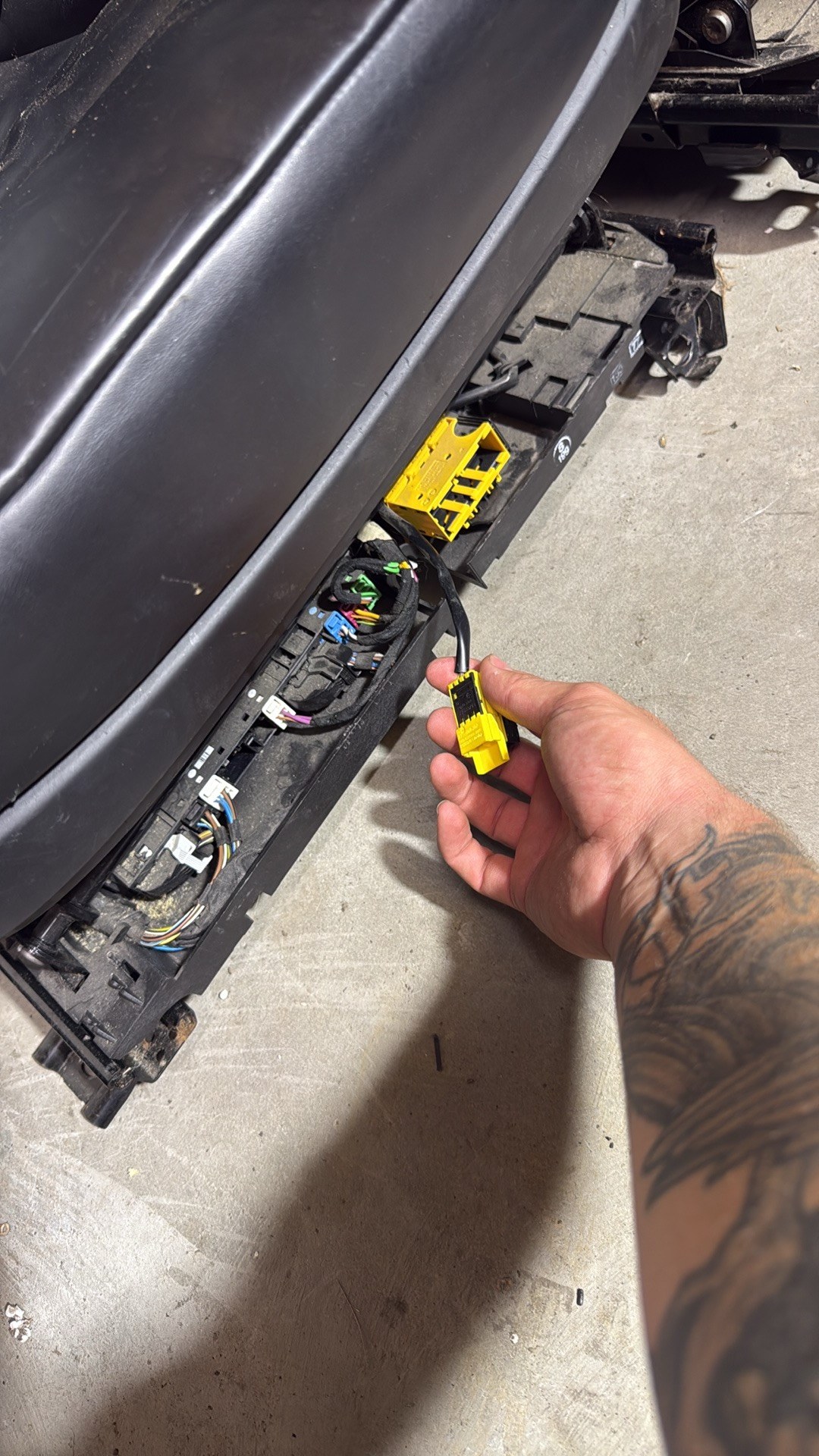

men jeg mangler denne kontakten i bilen. Er det noen som har delebil med denne kontakten? Til aktiv hodestøtte

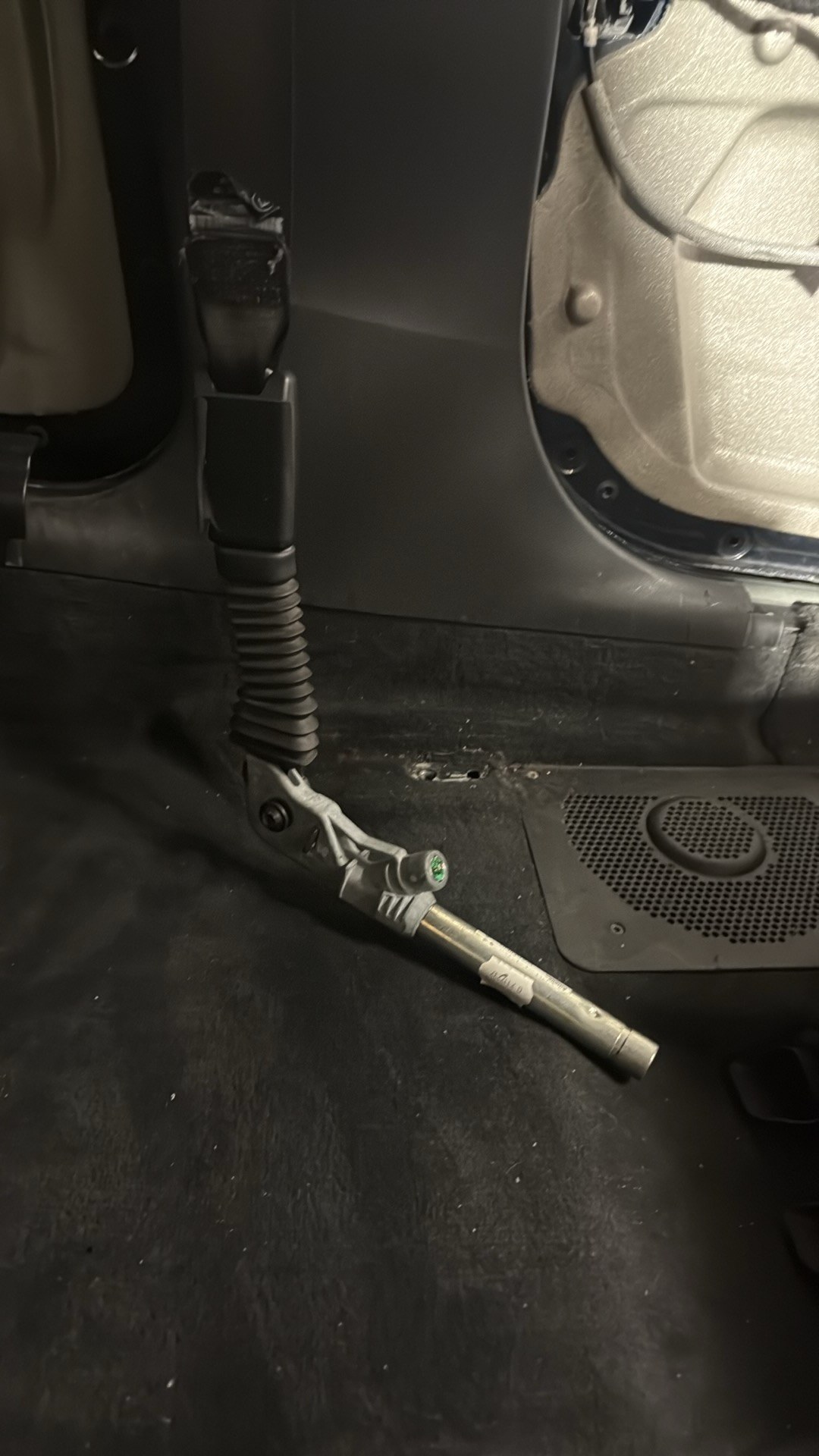

jeg skulle også hatt kabelen som går til denne beltestrammeren.
gjerne si ifra om du, eller du har en mormor som har dette liggende.

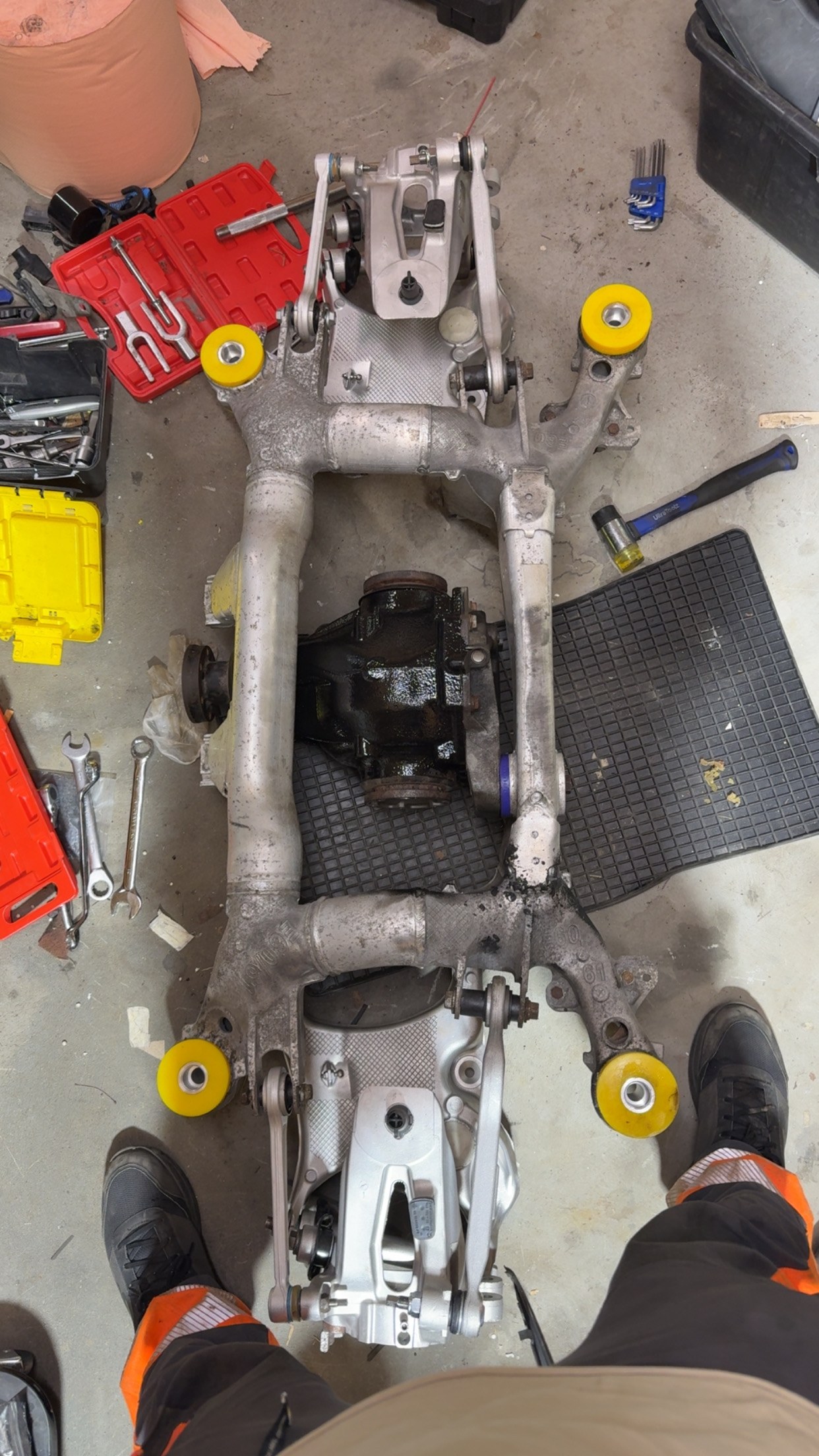

men jeg har fått satt sammen traversen bak også, sånn isj. IMG_4401.thumb.jpeg.083bda838d865f9235db4e6615a7a53e.jpeg
diffen var en brutal seanse og få på plass med polyforingene.. men det gikk!

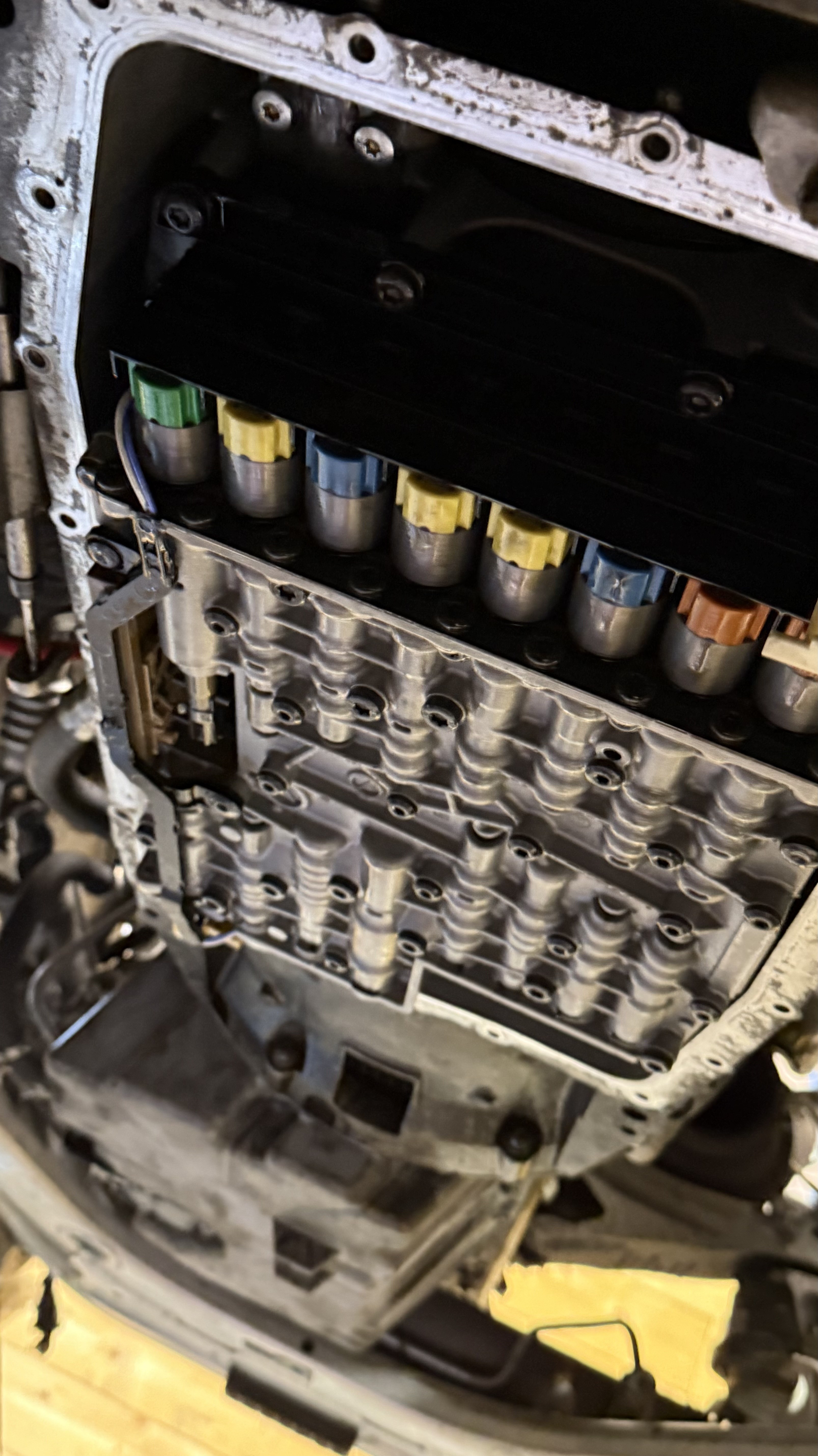

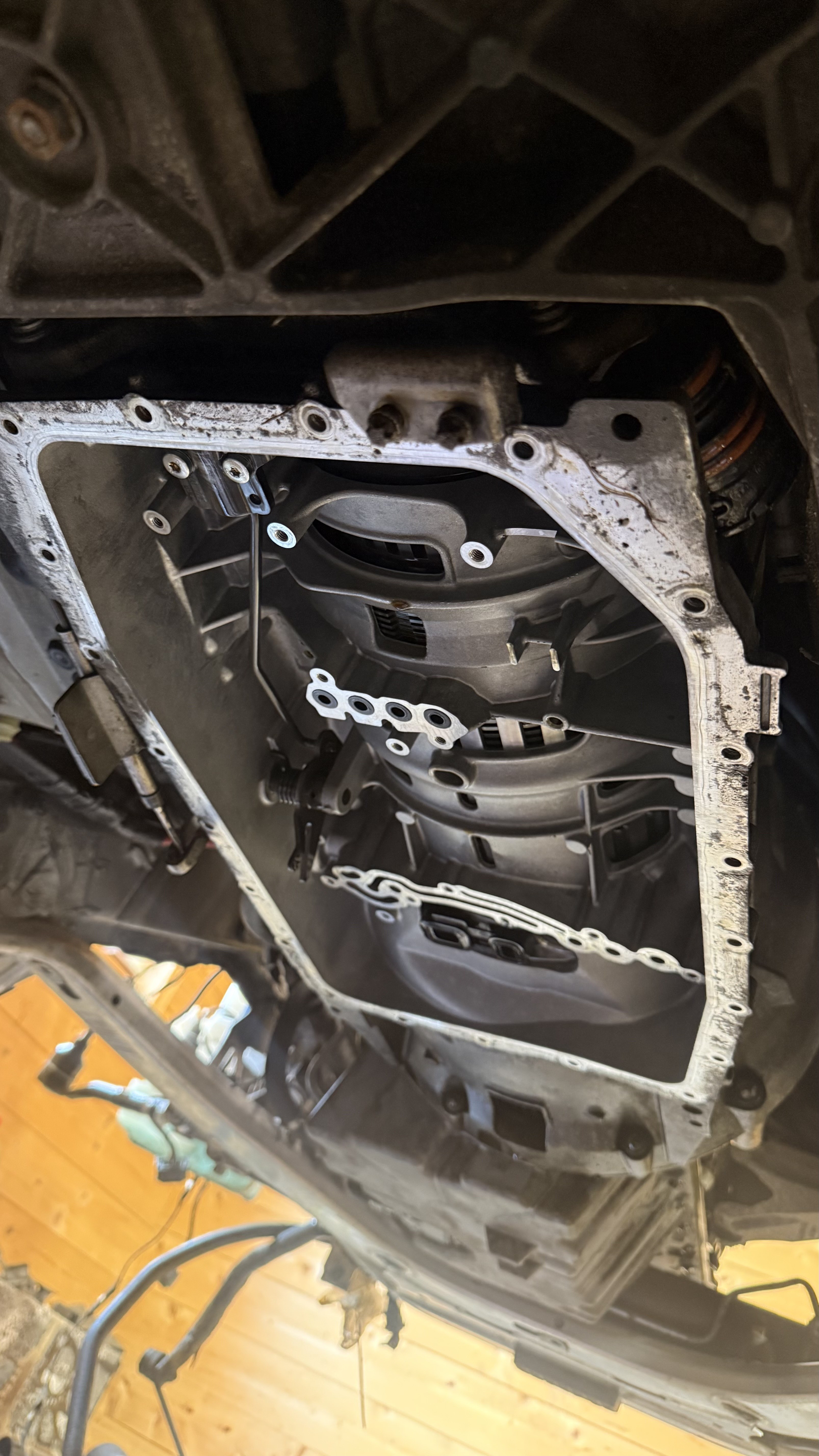

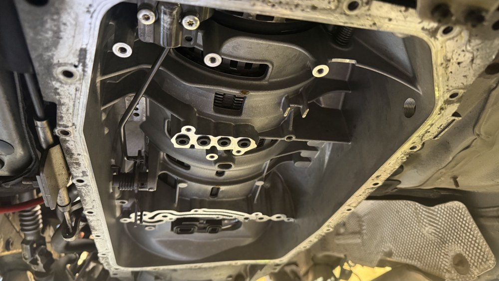

Girkassa har også fått oppmerksomhet!
ned med bunnpanne og mecatronic og bytte pakninger
der var det kanskje litt bedre tetting, når pakningene ikke går flush med blokka.
kleint og ta bilder under bilen, når det såvidt er plass til meg selv, men her er mecatronic tilbake i kassa, og klar til og dras til med riktig moment. Det var bare det at siste delen blir vanskelig når man har lånt bort den lille momentnøkkelen. Så det får henge på vent

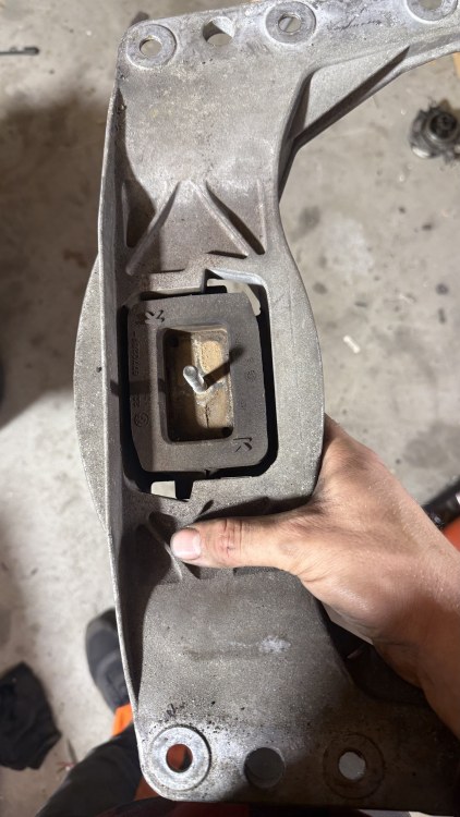

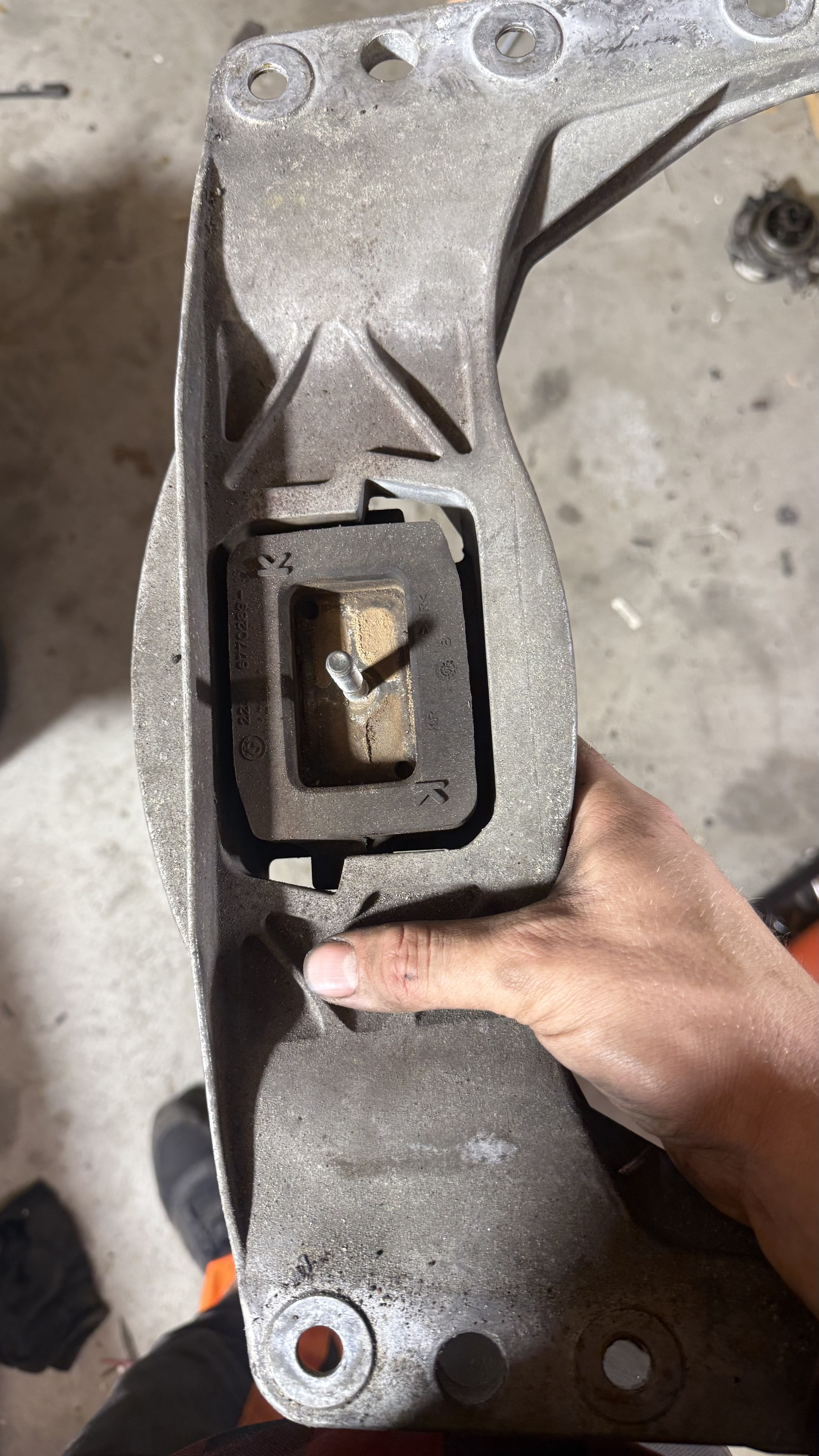

måtte ned med girkassefestet for og bytte kontakten på kassa, så da ble festet satt opp med ny foring på girkassefestet. Tok naturligvis ikke bilde av det nye, men det er der.

Du får ikke kjøpt selve kontakten på beltestrammeren løst, men et rep-sett.
Delenummer 450mm lengde: 61128384875
Delenummer 750mm lengde: 61128384708
Er det en 6-pins kontakt som er til nakkestøtten? I så fall kan dette være delenumer 61136954554
På 20.10.2025 den 8.41, Saltkjelen skrev:
Kjekt med fremdrift her. :)
vinteren er rett rundt hjørnet, så da må man få fart på sakene igjen. Nå må bilen bli ferdig 😆
men mange takk for delenr på kabelen til beltestrammer! Det er lagt i handlekurven. Når det gjelder den andre, så glemte jeg og sjekke den 🥴

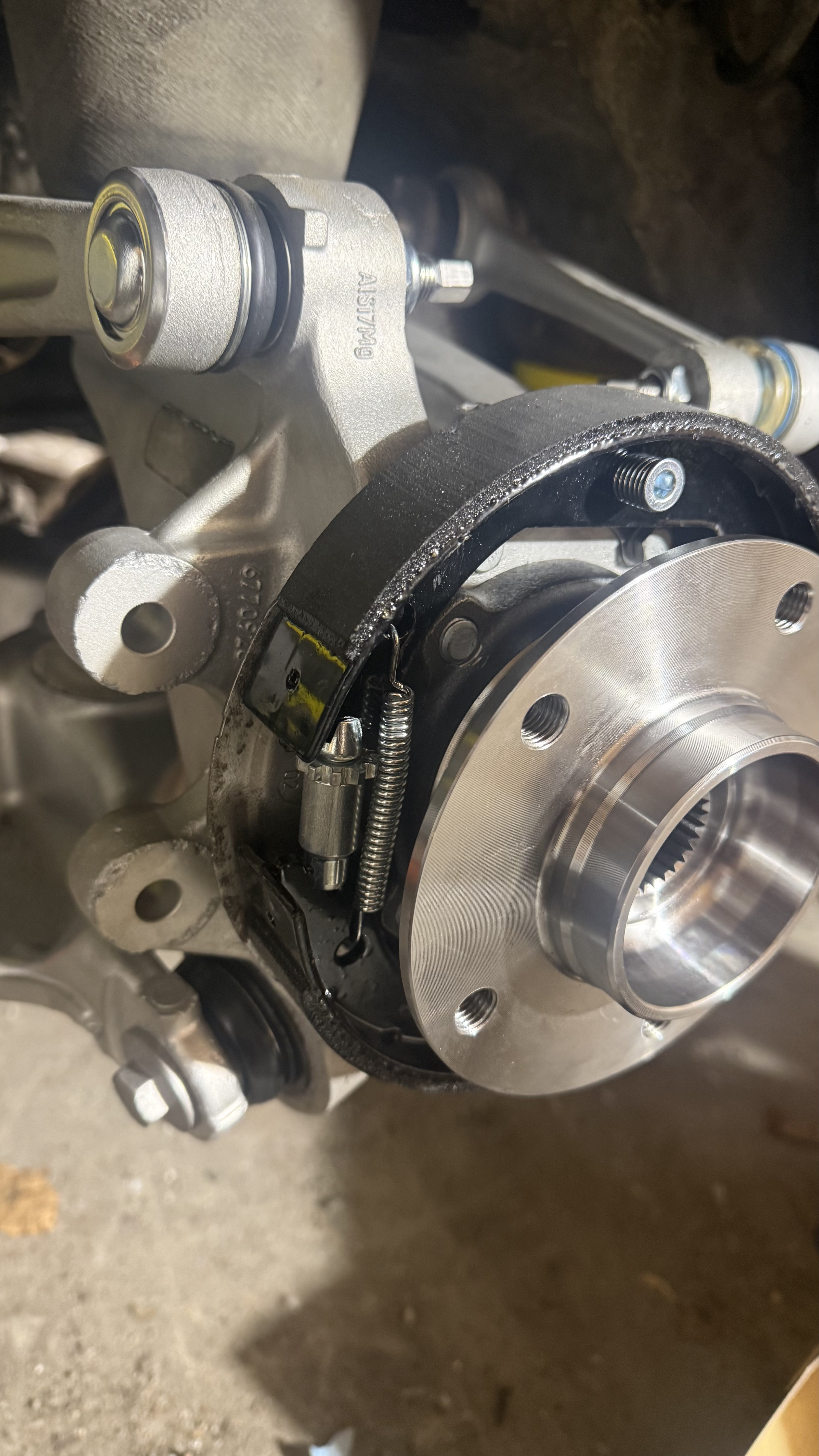

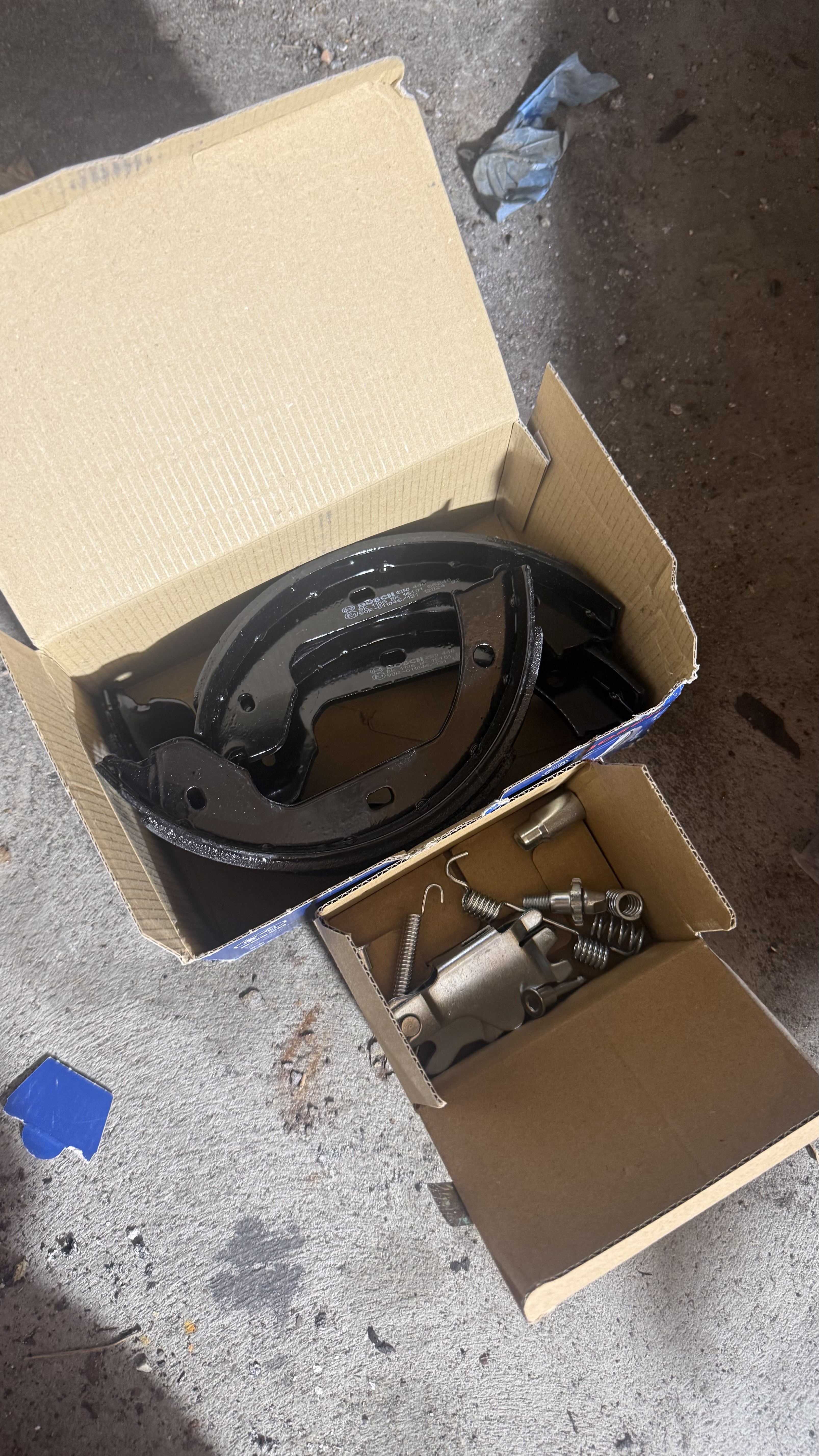

bestemte meg for og sette sammen det jeg kunne på bakaksel. Delene jeg mangla, dukka opp når jeg sjekka litt mere på hva jeg hadde bestilt, så da var det ikke noe unnskyldning for og ikke ta noen timer i garasjen

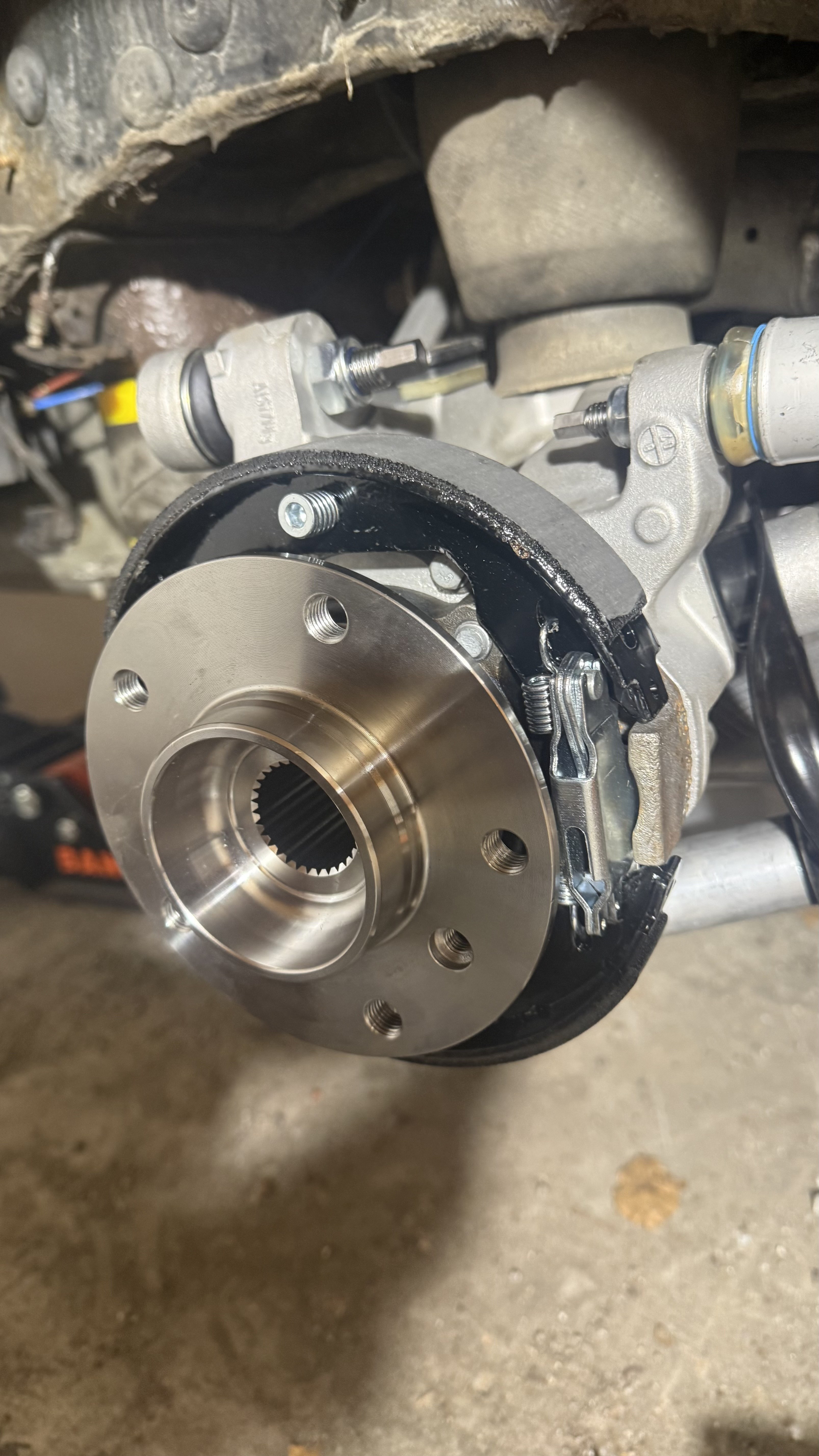

nye håndbrekksko, sammen med ny håndbrekk-mekanisme(?)
gjorde seg veldig!
alt er nytt, så da bør det ikke være noe greier. klar til og klappe på skiva.

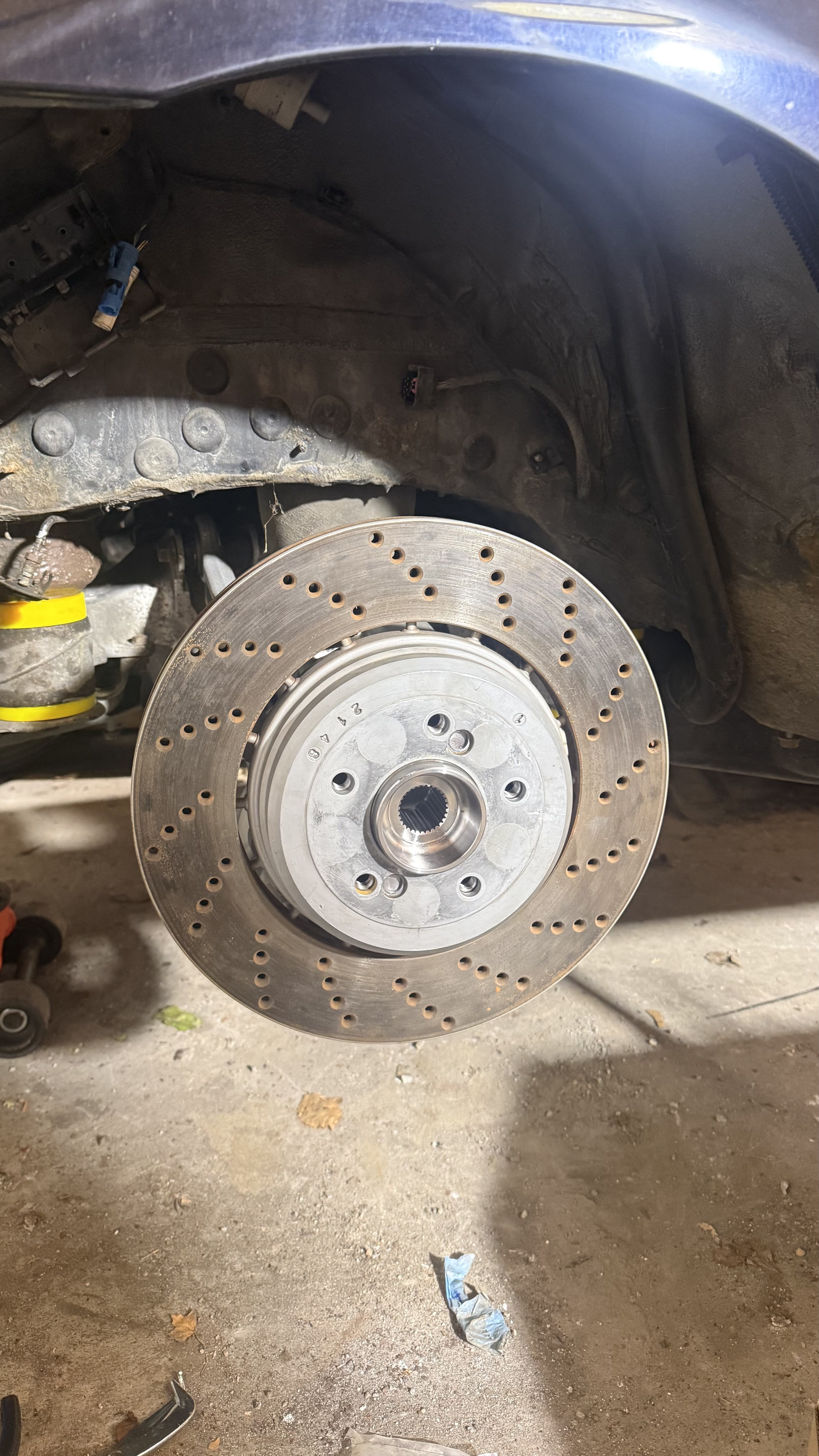

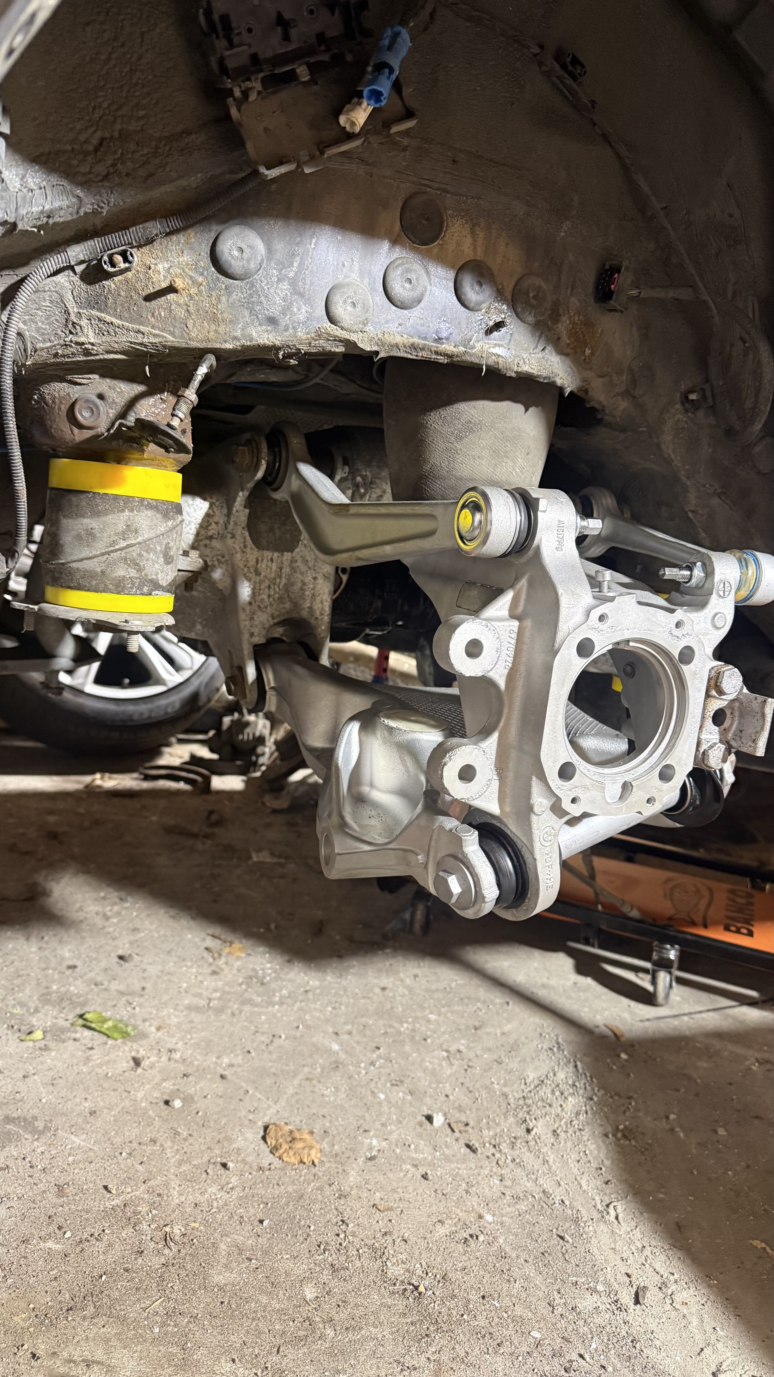

Som etter mye om og men, skled (med tvang) på! Nå er det klart for og få på kalipere. Som jeg også har på tur i posten nå! Fikk tak i kalipere fra F82 M4, som skal være bolt-on bak. Og siden det er bolt-on så skal det heller ikke skal være noe problemer og godkjenne. Så da er det bare og sitte ved postkassa de neste dagene.
og ja, det blir uten bremseskjold bak. Det blir så fælt på sikt uansett, og bilen skal ikke brukes når det er sølepytter og drittvær uansett. Fremme tror jeg det kanskje blir. Siden jeg har noen pene liggende.
Har fått på håndbrekk-sko på begge sider bak nå, og ikke bare den ene siden som var synlig 😅

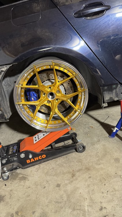

mørkt er det også.. coilovers er montert, og alt i understell er endelig fastmontert, på alle 4 hjørner
blir veldig veldig pent!
 Bremser fremme ble også prøvemontert, for bildet sin skyld. Kan ikke si at bildene skuffer
og ja, uheldig med rot og skittent gulv, men jeg jobber med saken 😅 alt møkka under bilen er jo sand fra demontering av bilen. Men detta ser bra ut.
