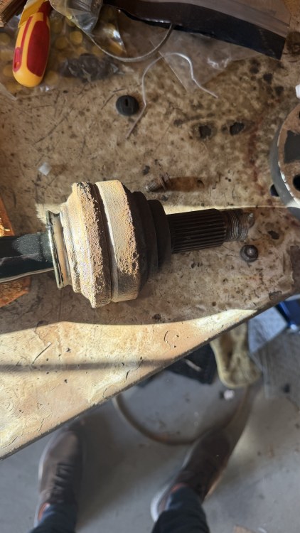

Jeg hadde også samme problem med drivakselen når jeg tok den ut. Vet ikke hvor ille din er, men fikk ordnet den med en slik en.
Hazet 842AG-1 Gjengerenser
Takk takk! Jeg gleder meg veldig til kontroll hos verksted og svv! Forventer skryt altså!
men ja, den der så jo ikke dum ut men tror mine er forbi det punktet at detta går bra 😅

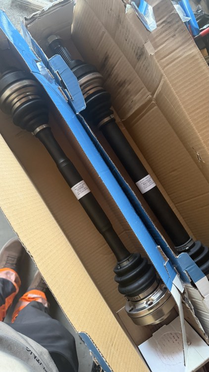

On 4/18/2025 at 8:07 PM, Rullator said:
Er fare for at de egentlig må presses ja 😅 må bare få tak i noe på den andre..
Usikker på bolthull, men tykkelsen på akselen er 38MM

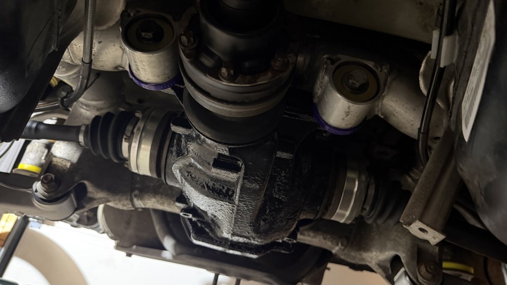

men ja! Det blir poly på travers, diff, og de svære nedre bærearmene 🤠
Sjekk bolthull, mulig 94 mm? Det er en del overlappende stikkakslinger, min 525d preface med manuell har d=38 mm, LK = 94 mm, så man kan snuble over slike på en billig delebil om man vet hva man ser etter.
Lett å montere de poly-foringene om ikke annet. Har du tenkt på at det blir muligens mye during/vibrasjon om det er poly i både travers og diff-foringer?
Har funnet ut av at 525D preface deler samme akslinger som 530 og 535D. Så det skal passe! Da er det håp igjen, og jeg orker ikke stresse så fælt med det likevell. Men tusen takk for god info 😁 siste akslingen tok jeg i pressa. Jeg vet ikke hvor mange tonn som måtte til, pga jeg søkte dekning lenge før det smalt. Og detta var industriell presse som måtte jobbe for at det skulle skje noe 😅 helt sykt. håper ikke alle biler er slik, for da spøker det for "brand new second hand" akslinger på meg..
men jo, jeg tror at det blir en del during og vibrasjon, og bilen kommer til og bli veldig stiv med detta. Derfor jeg også beit i puta og bestilte KW V3 så jeg får kanskje kompensert for noe. Men det vil tiden vise. Bilen skal uansett bare være en potent show og finværsbil, og ikke en bil jeg slipper ungene inn i. Men det vil bli lagt ekstra lydisolering der det lar seg gjøre, så håper det kan hjelpe på during osv. det blir uansett bedre enn Touranen jeg har som bleietaxi! Har jo investert i comfort interiør i nappa skinn 🤠

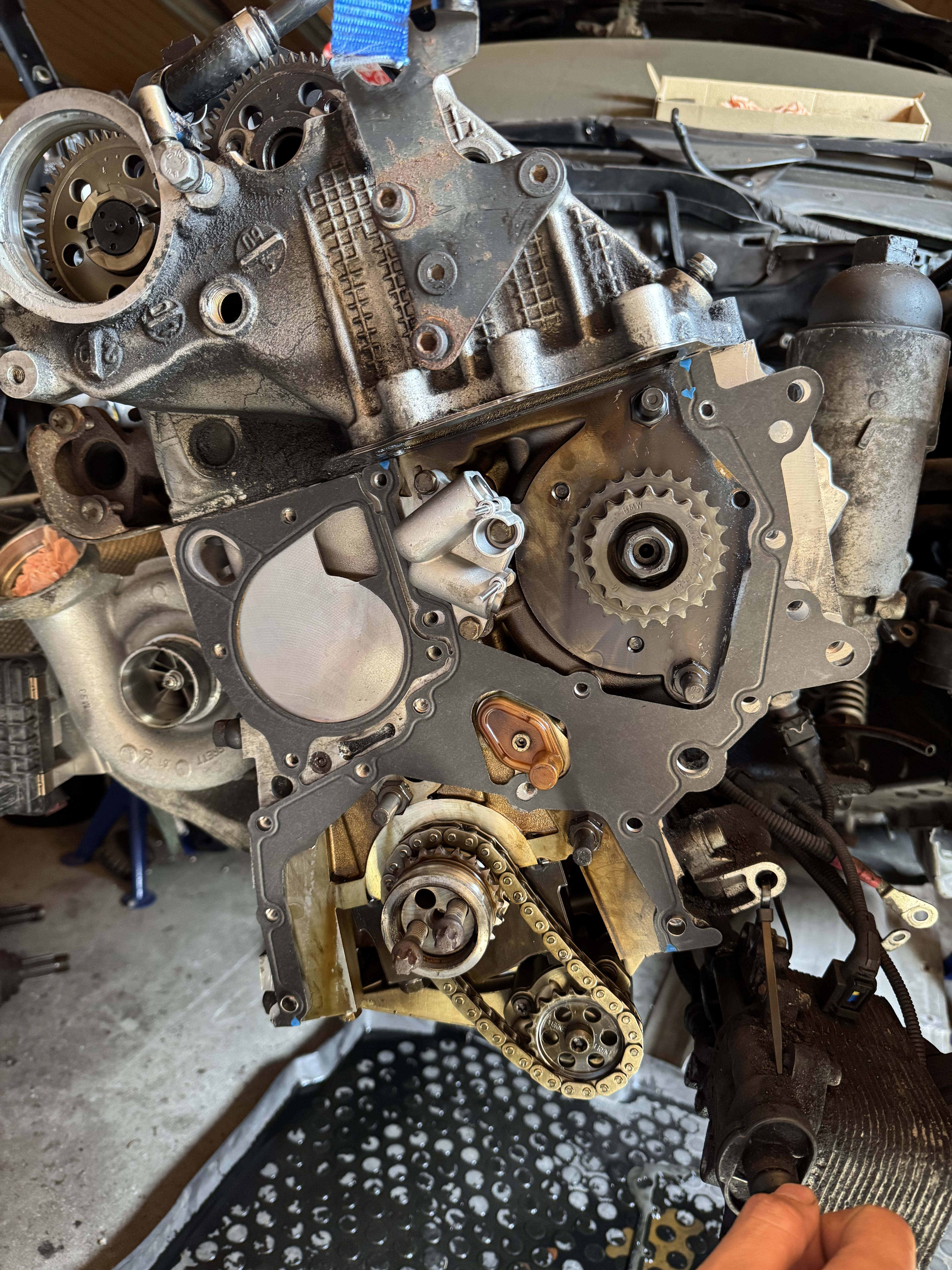

Skulle begynne montering av motor, men ble satt tidlig stopper for det, pga pakninga til registerhus hadde et feilplassert hull. Også finner jeg selvfølgelig ikke mutterene til høytrykkspumpa. Alt er merka i poser, men dette ble demontert før jeg bestemte meg for og gå full retard på dette prosjektet, så mulig det unngikk pose. IMG_3119.thumb.jpeg.6558154ee2a949856a6068ad6dbe3cb0.jpeg
ny strammer satt på da, så det er jo en start.
her har jeg slipt hullet stort nok til at bolten treffer, men jeg er så usikker på om jeg bare skulle bestilt ny pakning fra KOED. Den koster jo ingenting. Men jeg har en handlekurv på litt penger i tillegg som følger med, så må isåfall vente. Er det noen som har noen tanker om jeg bør bestille ny eller bare tilpasse? Det har vell egentlig ingenting å si? 😅

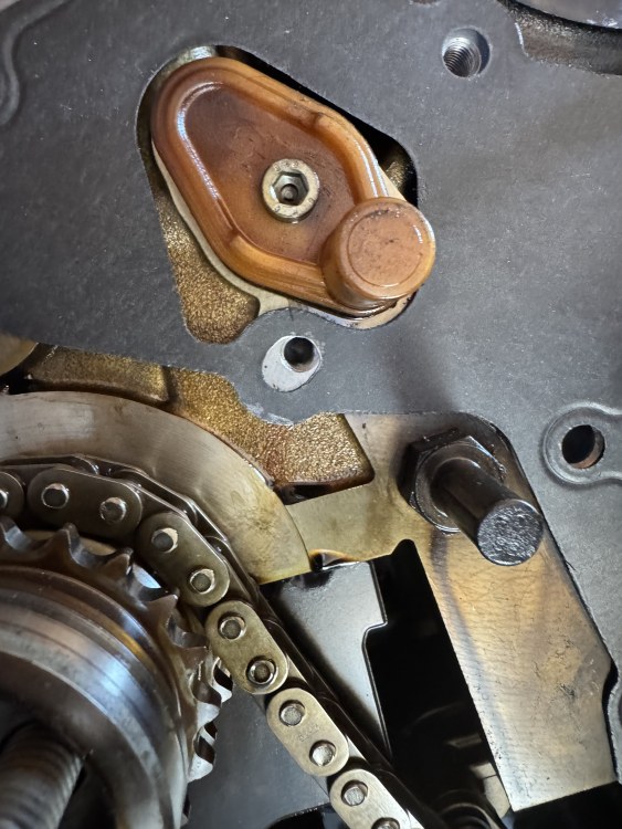

Jeg har vært skikkelig flink til og dokumentere alt, slik at det ikke skal være noen spørsmål når det kom til montering igjen. Og glemmer jeg og ta bilde av noe så er det ikke helt krise om jeg må rette opp i det.
men jeg har ikke tatt bilde av registeret før jeg demonterte det. Ikke helt krise, sånn egentlig. Med mindre jeg gjør feil da, for detta vil jeg helst la være, når det er satt sammen. Er vi enige om at skinnene her ser ut til og være plassert på riktig plass, og i riktig retning?
er mest den hvite i bunnen jeg kan montere feil. Resten passer liksom bare på en vei.

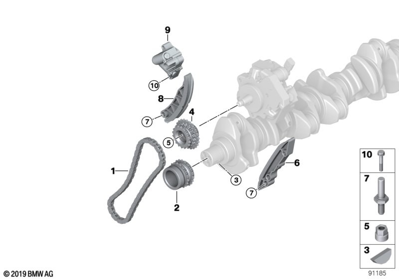

Ut ifrå pos 6 på bildet under som er henta frå https://www.realoem.com/bmw/enUS/showparts?id=NY71-EUR-08-2007-E60N-BMW-530xd&diagId=11_3462 (linken er til sedan men til riktig motor skulle eg meine) så kan det sjå ut som at den er montert feil på bilder ditt ja.
Usikker vedr bolten, få tak i verkstedsmanual om du ikkje har, står sikkert der.
Er ikkje sikker vedr registerhuspakninga heller, men om du kjøper originalt til korrekt motor burde det blir riktig iallefall
Endret av KMT
Takk for svar! Så delefilmen på koed sa det samme om skinna. At jeg ikke bare sjekker der med en gang, er for meg et mysterie. Men synes det var rart at alle de andre skinnene sitter riktig, med delenr pekende ut. Den skinna vi snakker om her vil ha delenr pekende inn i blokka om den snus, så synes bare det var litt merkelig. Kjøpte ny pakning fra bmw, der er hullet ovalt, så hadde bare trengt og slipe med dremel. Er vell påtide og få tak i en manual her nå ja 😅
