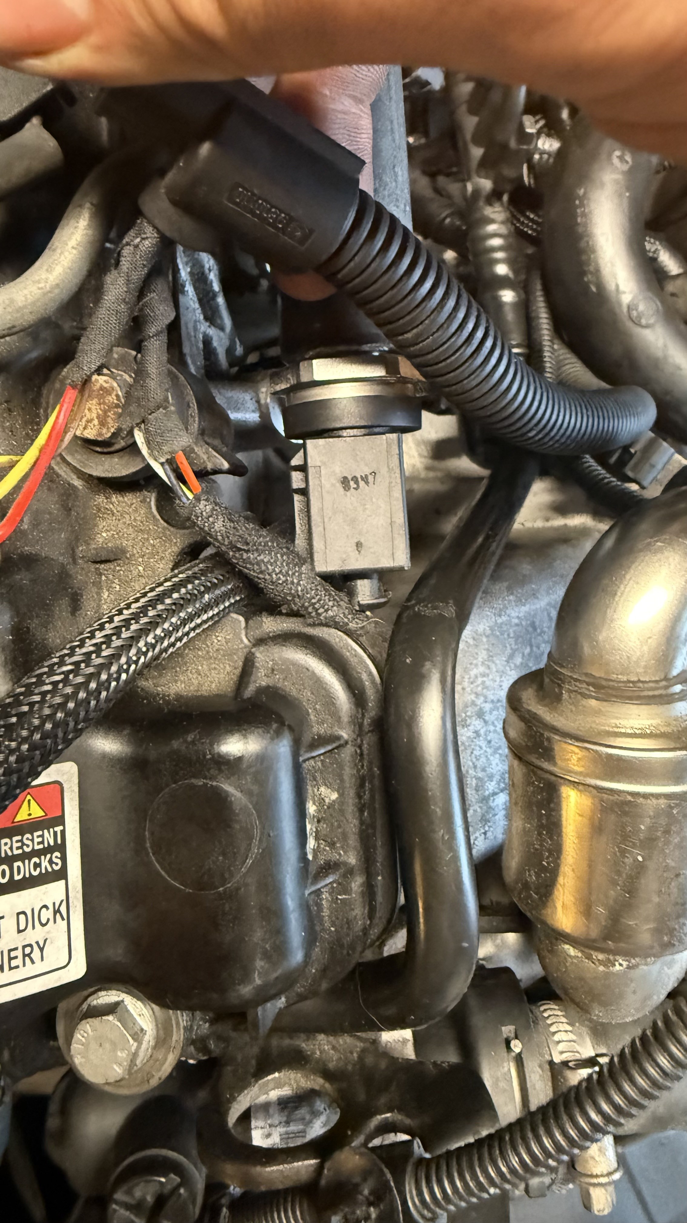

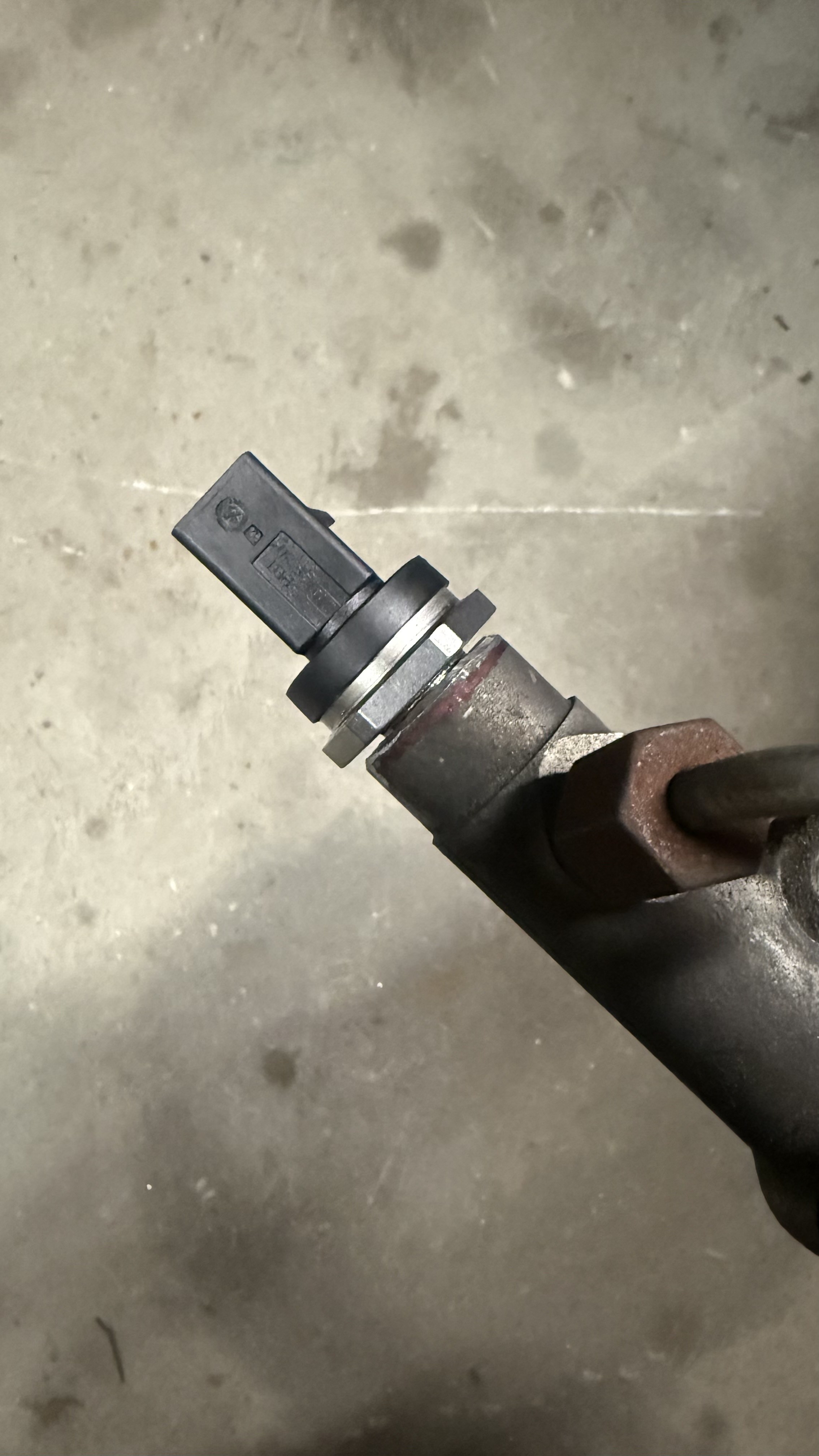

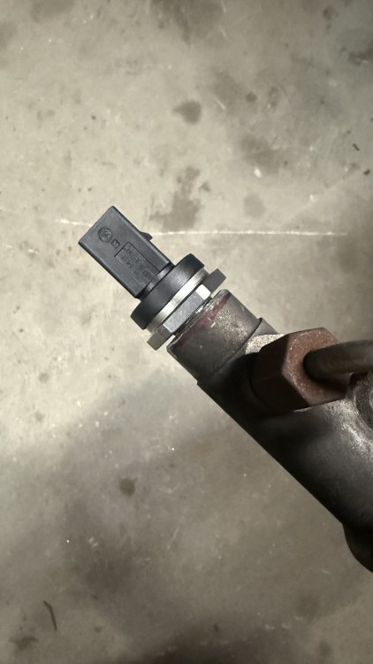

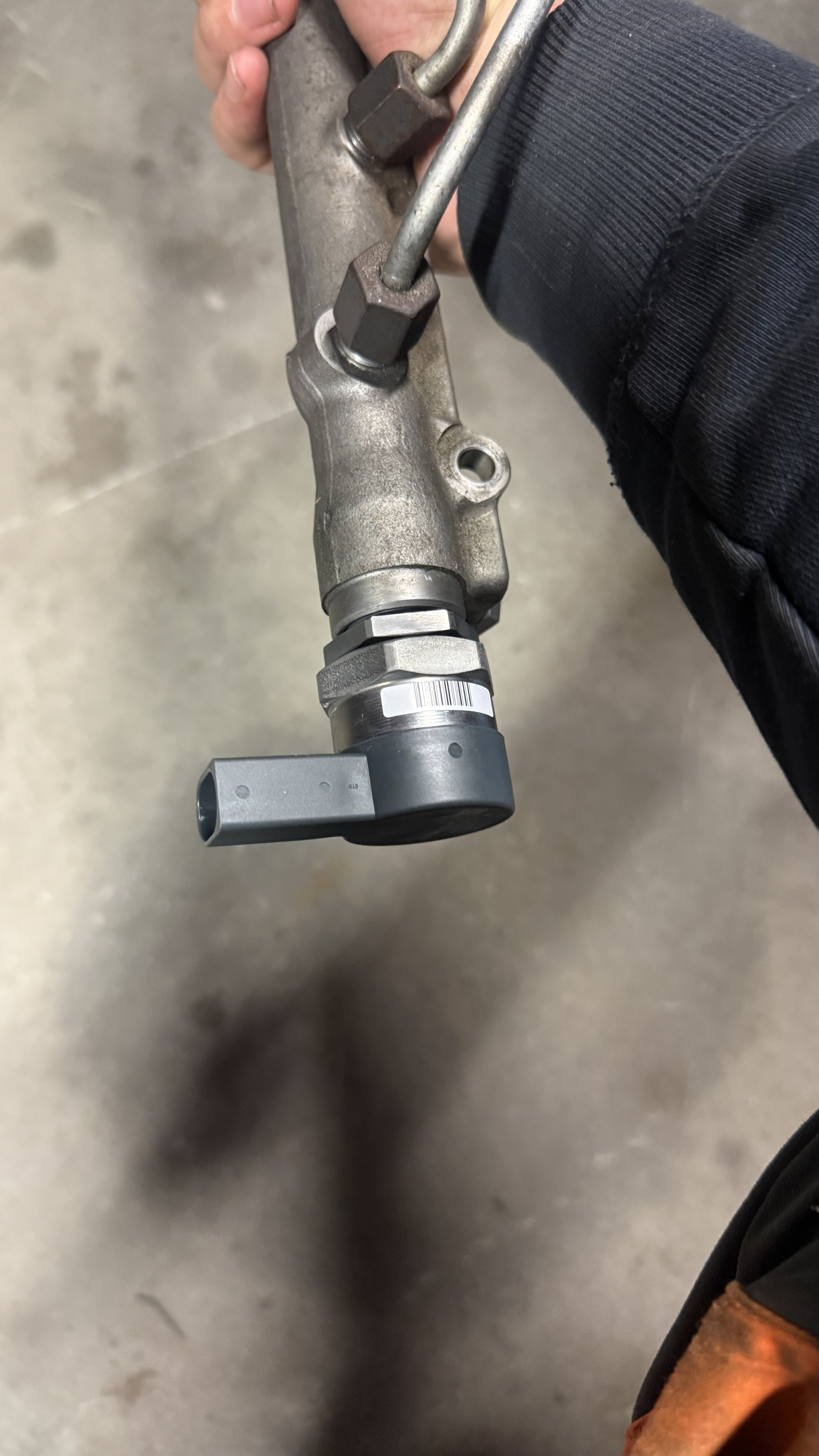

nye rail sensorer fra F10 M550D
Passer uten modifiseringer
trykksensor må jobbes litt rundt. Er par mm måtte shaves vekk fra rail, for at sensor kan skrus helt inn. Ble ikke så ille egentlig. Kontakt måtte også modifiseres litt for at den skulle passe, men det ordna seg det også
den må plugges inn før rail går på ihvertfall. Blir trangt etter det er montert

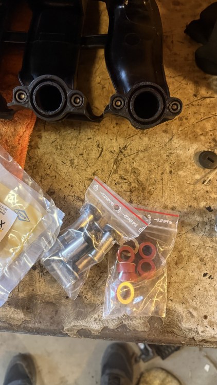

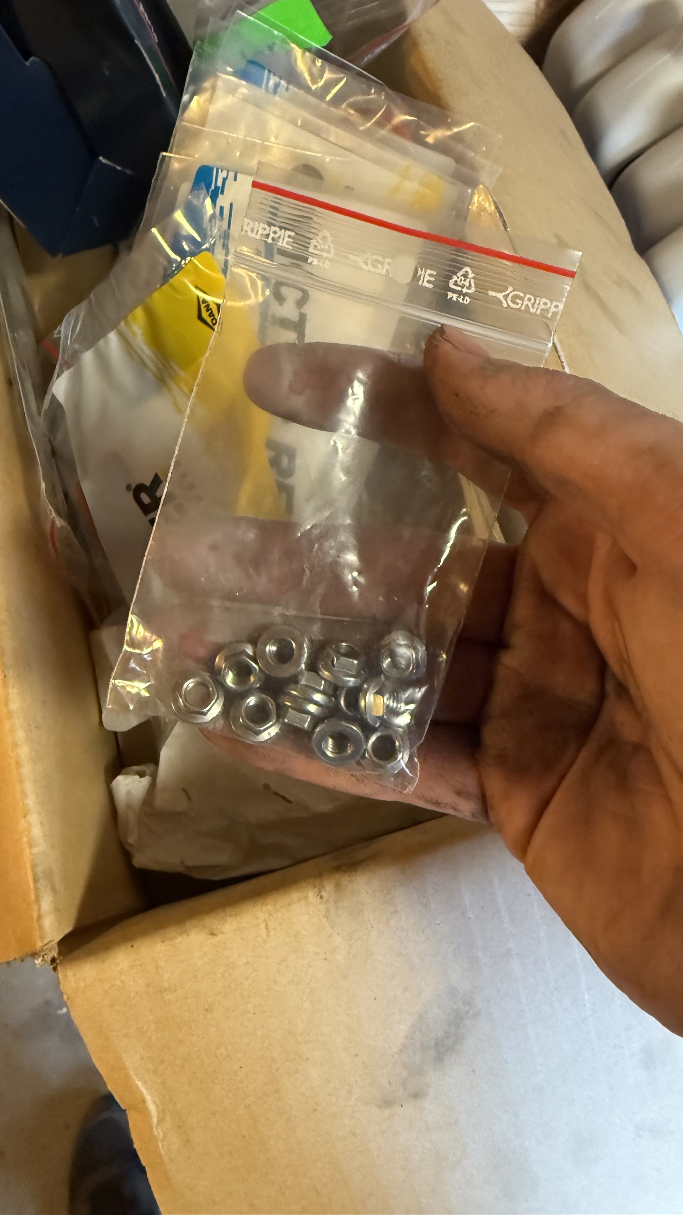

nye muttere til dyseholderene.

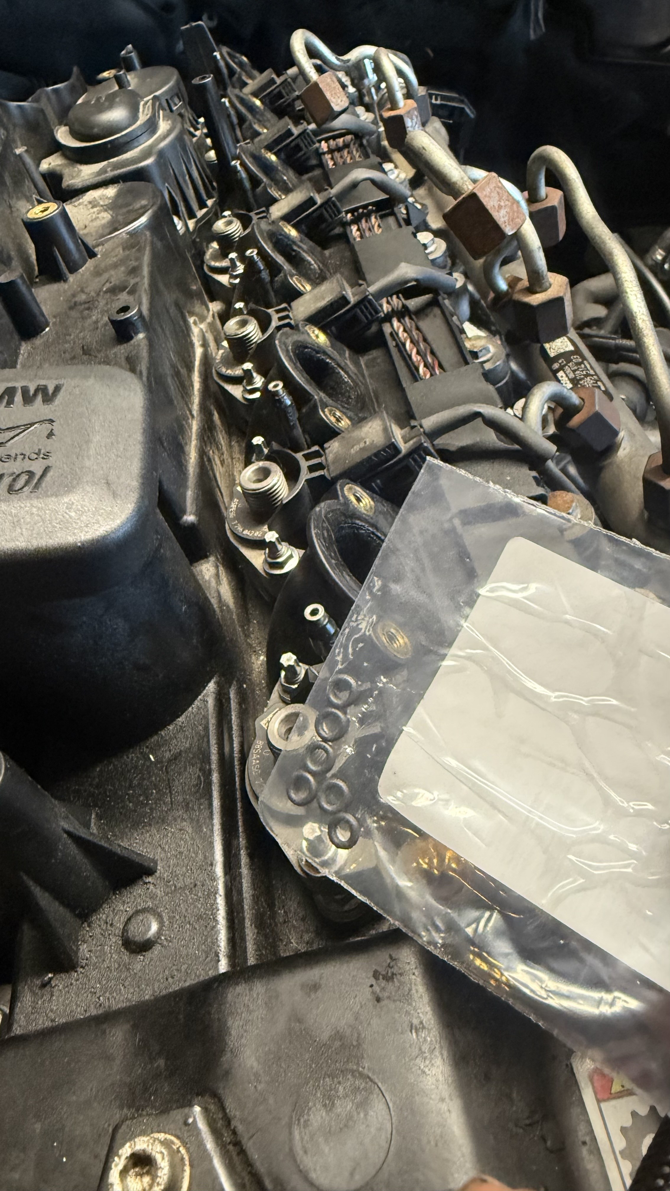

når det var på, så var det nye O-ringer på "returen" på dysene. Dyser ble etterpå kobla opp på både rail og elektrisk. Så var det tid for og få på innsug!

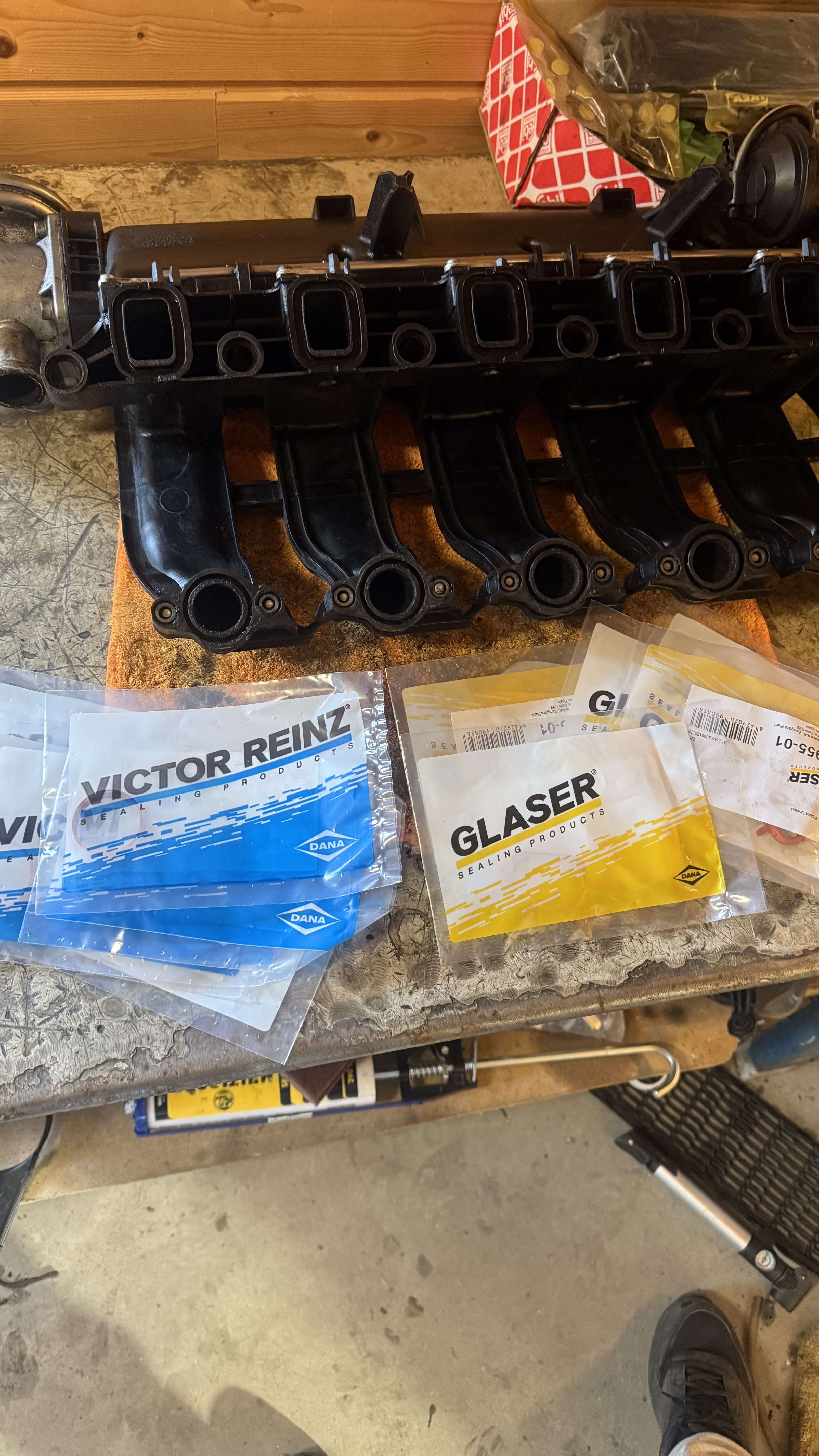

nye hylser og ringer her, org bmw.
på pakningene valgte jeg Victor Reinz. Hvorfor det står "glaser" på pakkene, vet jeg ikke, men pakningene sa Victor.
Det så såpass bra ut at jeg ikke huska og ta bilder igjen før etter innsuget var på.

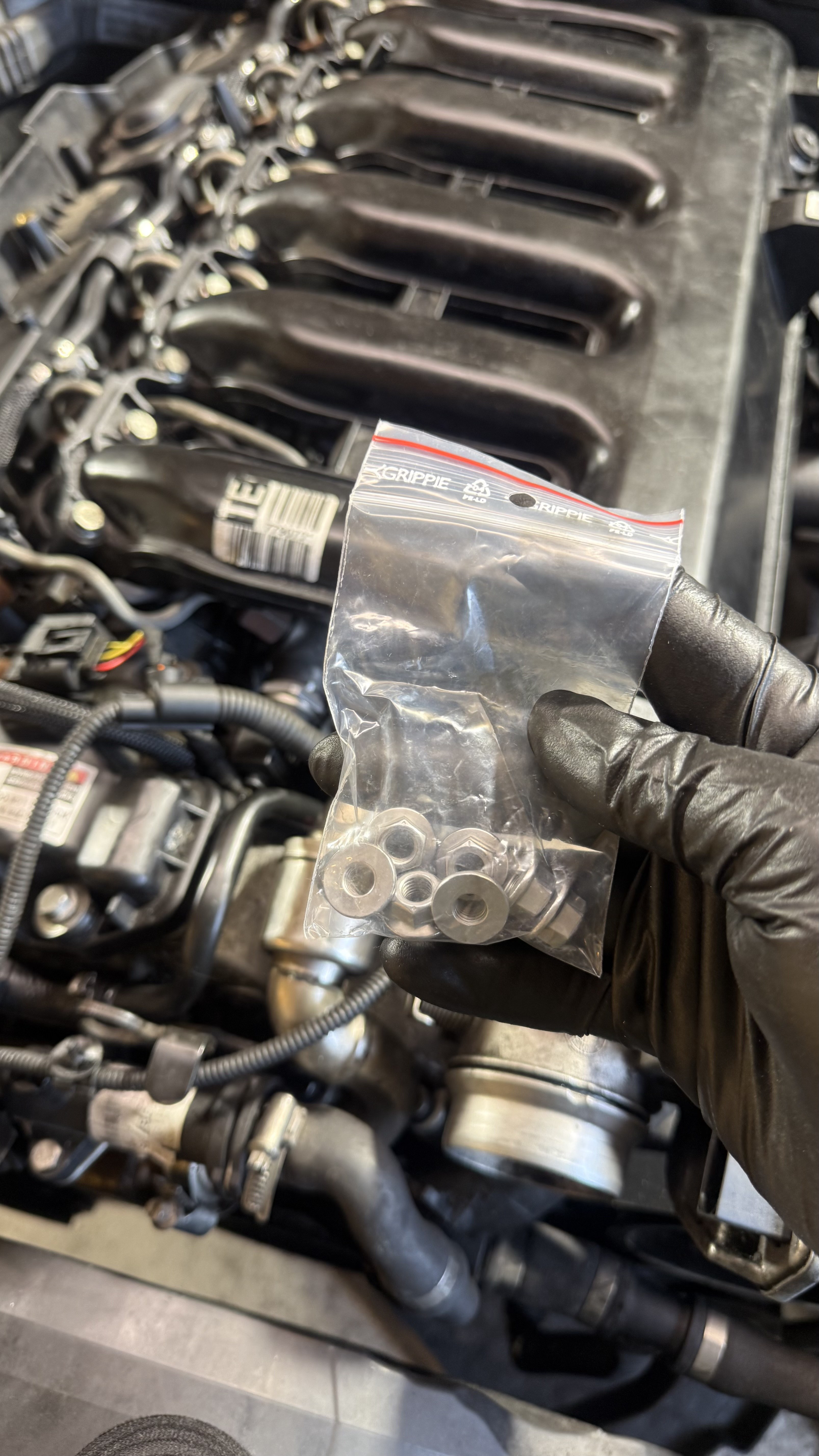

Men vi kjører på med nye muttere på innsuget også

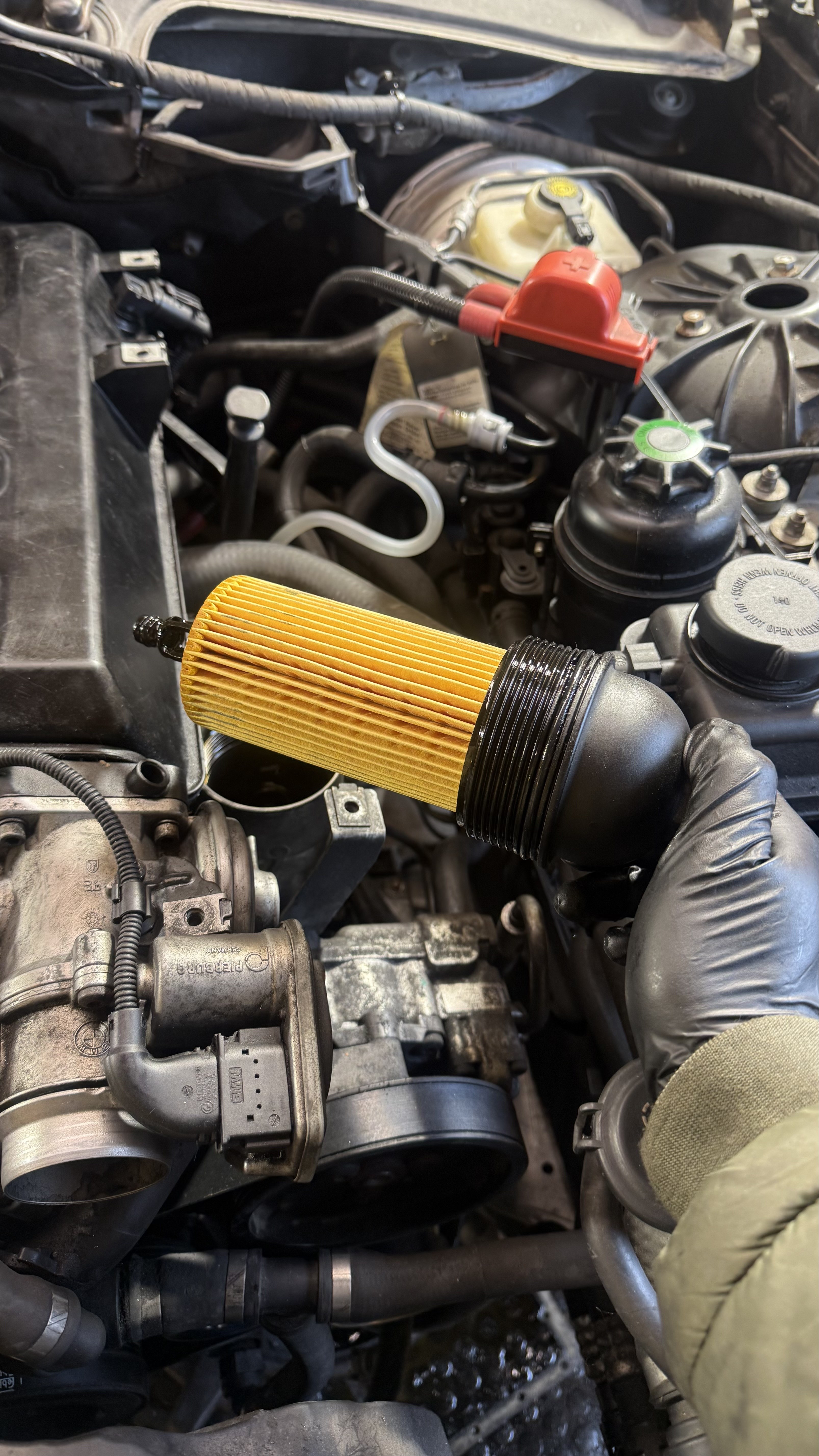

på med nytt oljefilter

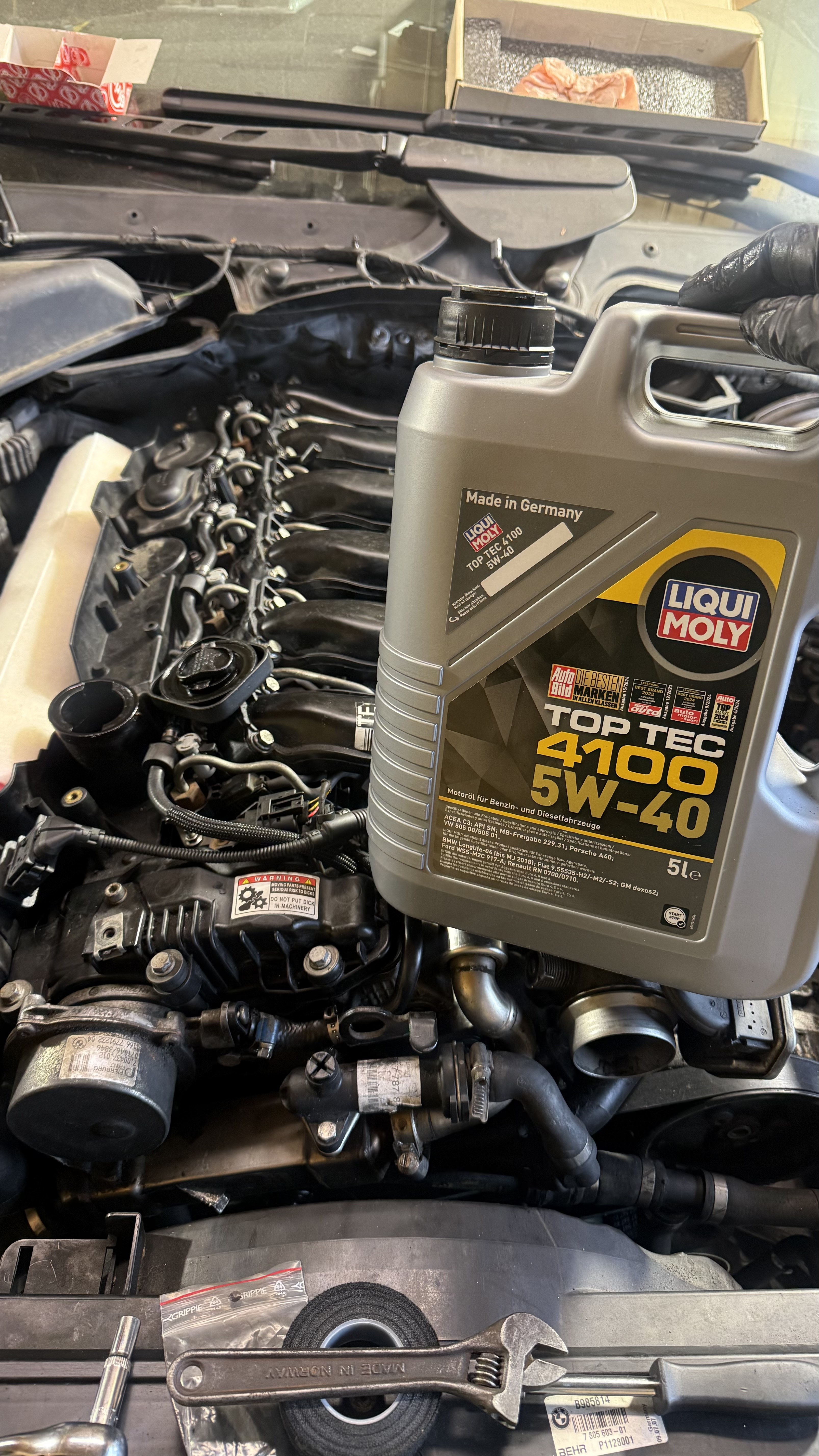

også bestemte jeg meg for og bare få på oljen på motor også
bildene sier seg selv der, på hva jeg valgte og gå for. Aldri prøvd Liqui molly før, men den lukta utrolig godt. Får håpe den beskytter like bra.

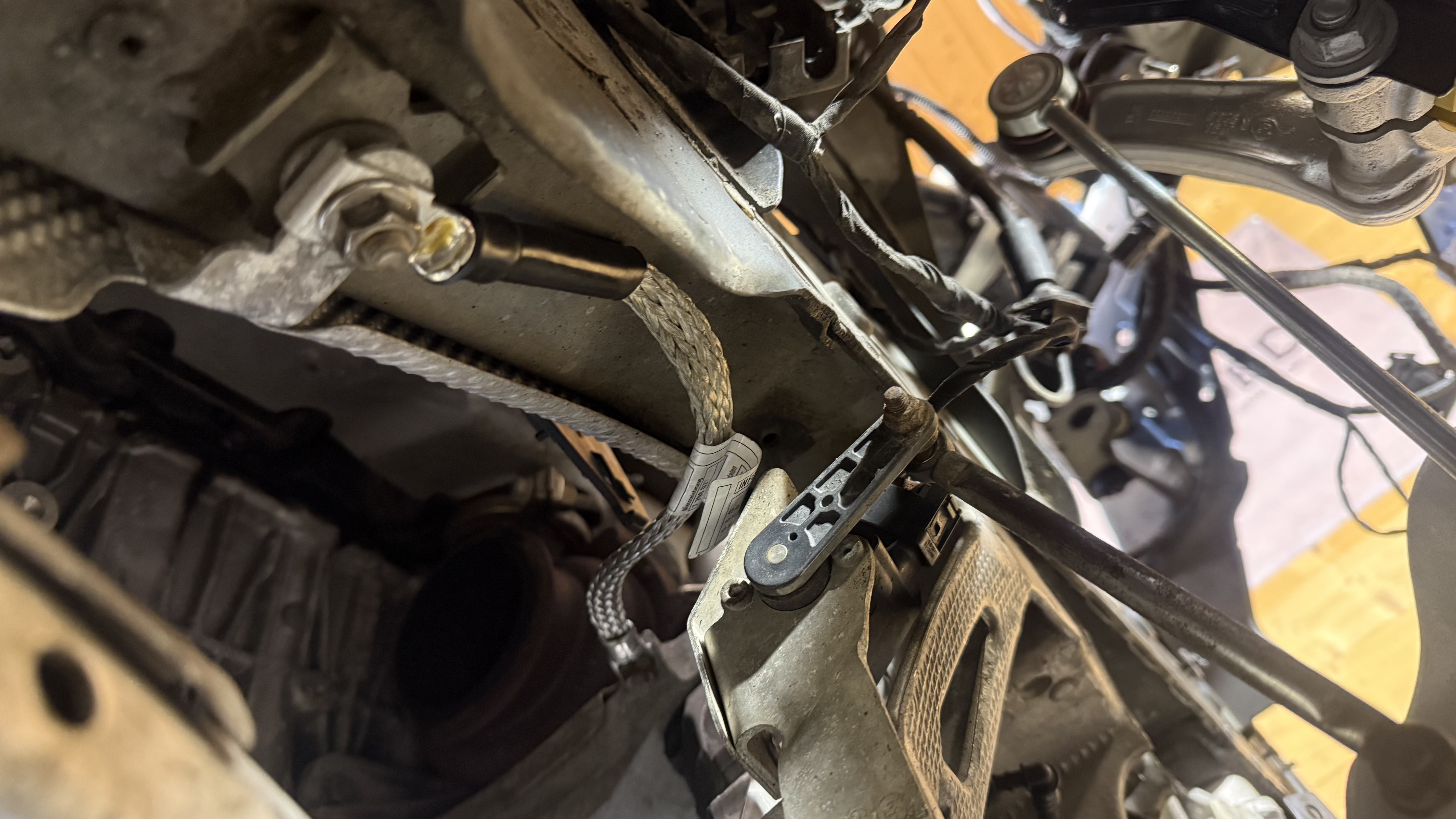

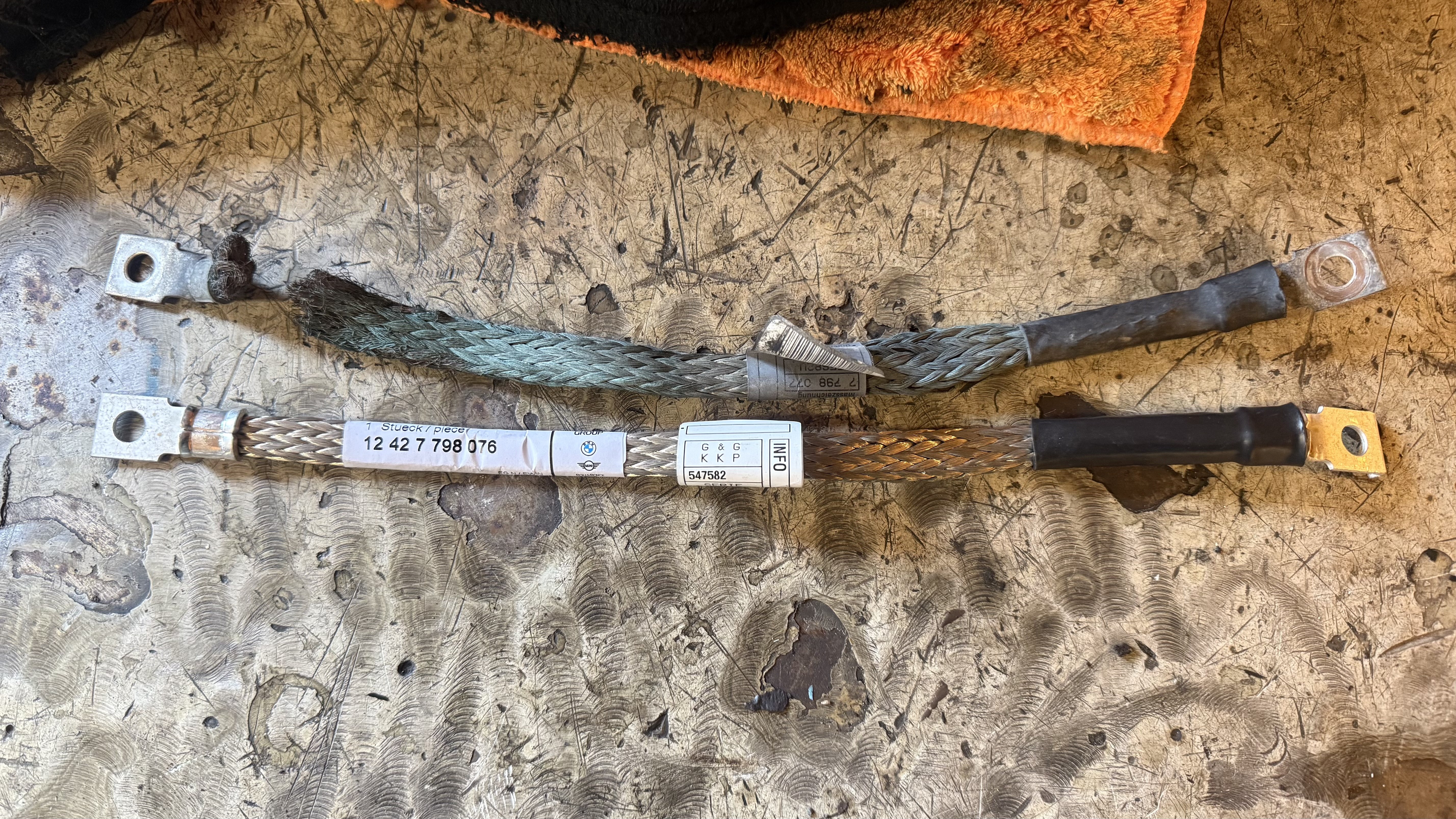

så den berømte jordingen. Den gamle slet jeg av for hånd, og det var en ganske bra indikasjon på at den bør byttes. Selvfølgelig org bmw, der det er økonomisk forsvarlig.
Montert og klart!

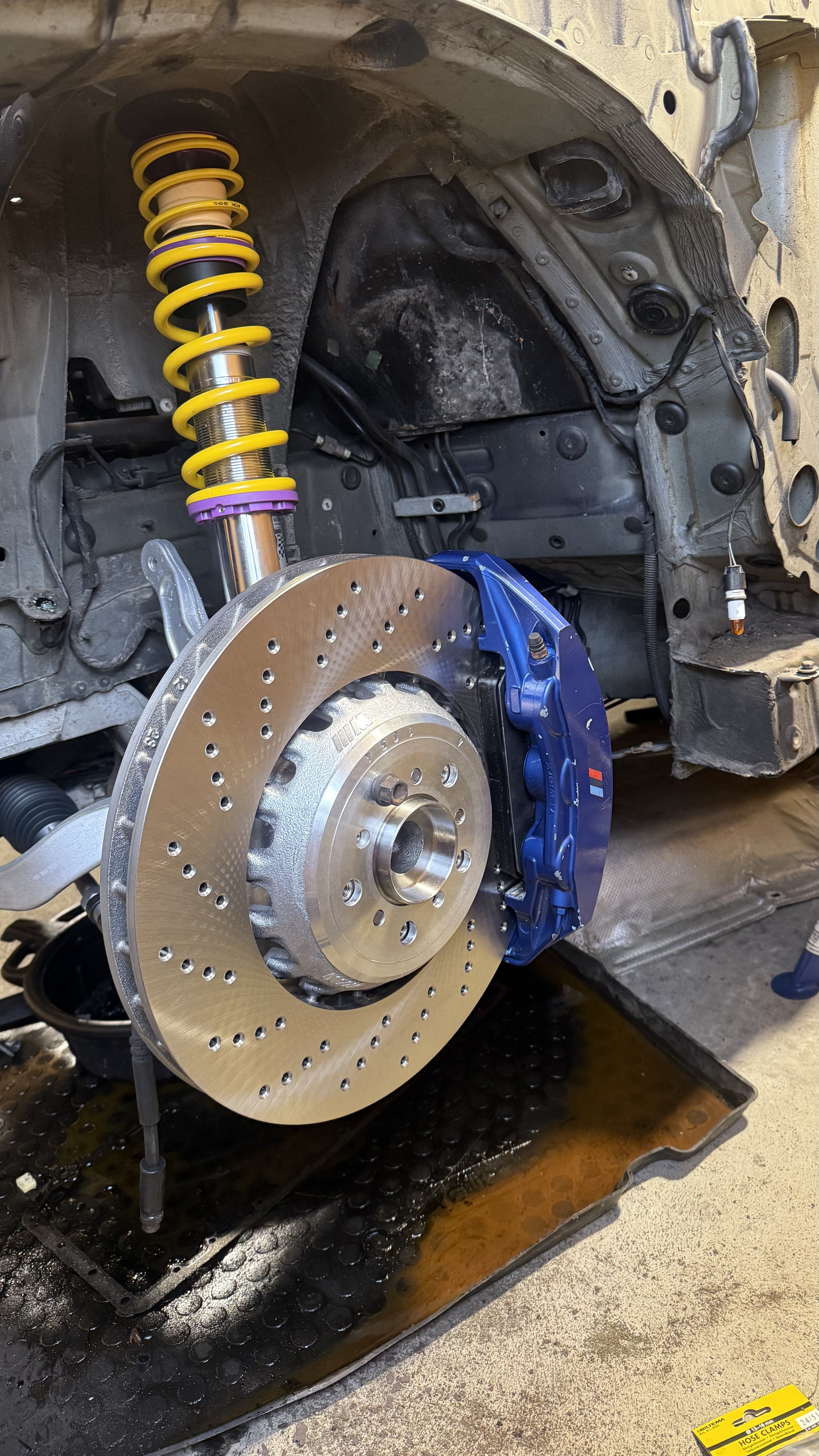

Mens jeg var så godt igang, og arbeidsbenken ble mere og mere tømt, så heiv vi på bremsene på andre siden også. Nå mangler jeg bare og få på bremser bak, men mener og ha sett at det er en spesiell prosedyre på håndbrekket, som innebærer noe som må roteres på håndbrekk-spaken? noen med fasit på det? Midtkonsoll må også på mens jeg enda får dratt opp brekket nok, men det får bli til uka. Her er bilde av bremsene på førersiden
Jada, kaliperene er ikke de peneste, men det får jeg ta neste vinter. Nå må jeg bare få bilen klar til at den kan rulles på henger, og til lakkering. Alle 4 er like fæle, så det går opp i opp

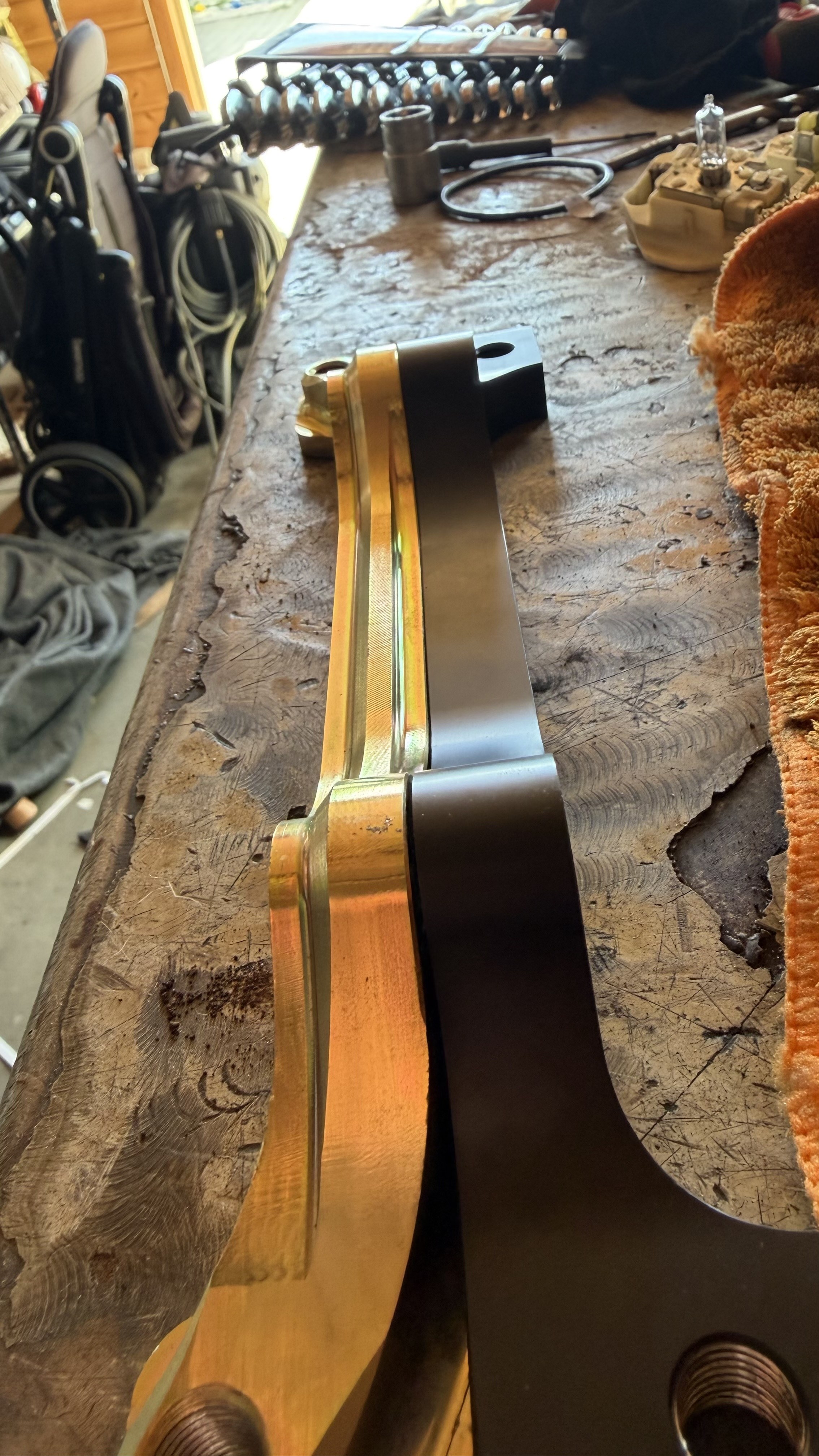

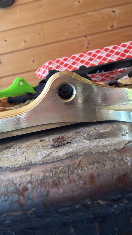

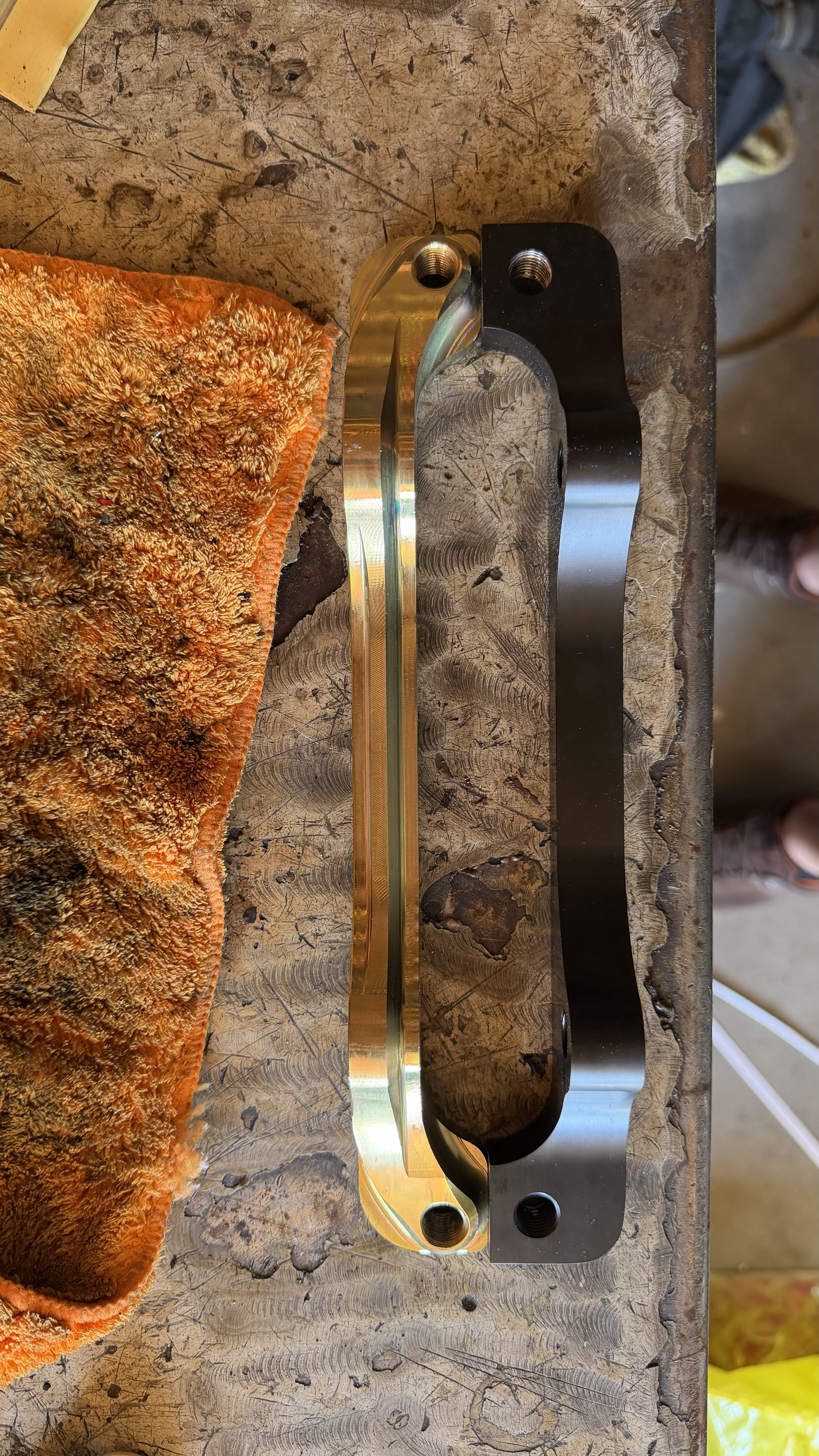

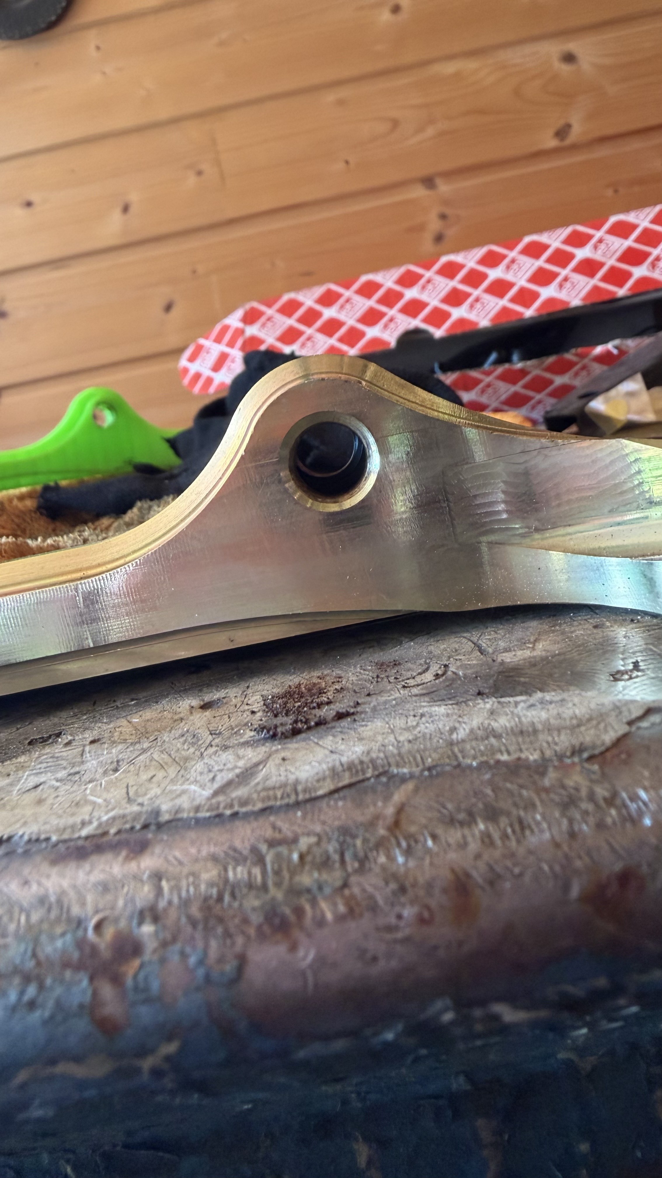

men mye har likevel skjedd på planlegging og tegnebrettet. Jeg fikk braketter til kaliper fremme med riktige papirer. 7076-T6 aluminium og hele pakka, så dette burde jo bli bra! Når vi er inne på økonomiske smeller så må det nevnes at det ikke gikk helt etter planen. Han som tegner opp alt dette til meg før jeg sender videre til produsent, har vært på fylla.
for høyda var feil
men utvendig høyde var krem. Det hjelper jo egentlig ikke.
spesielt når ingenting liner opp som det skal.
får ta den kostnaden når 550’en er solgt.

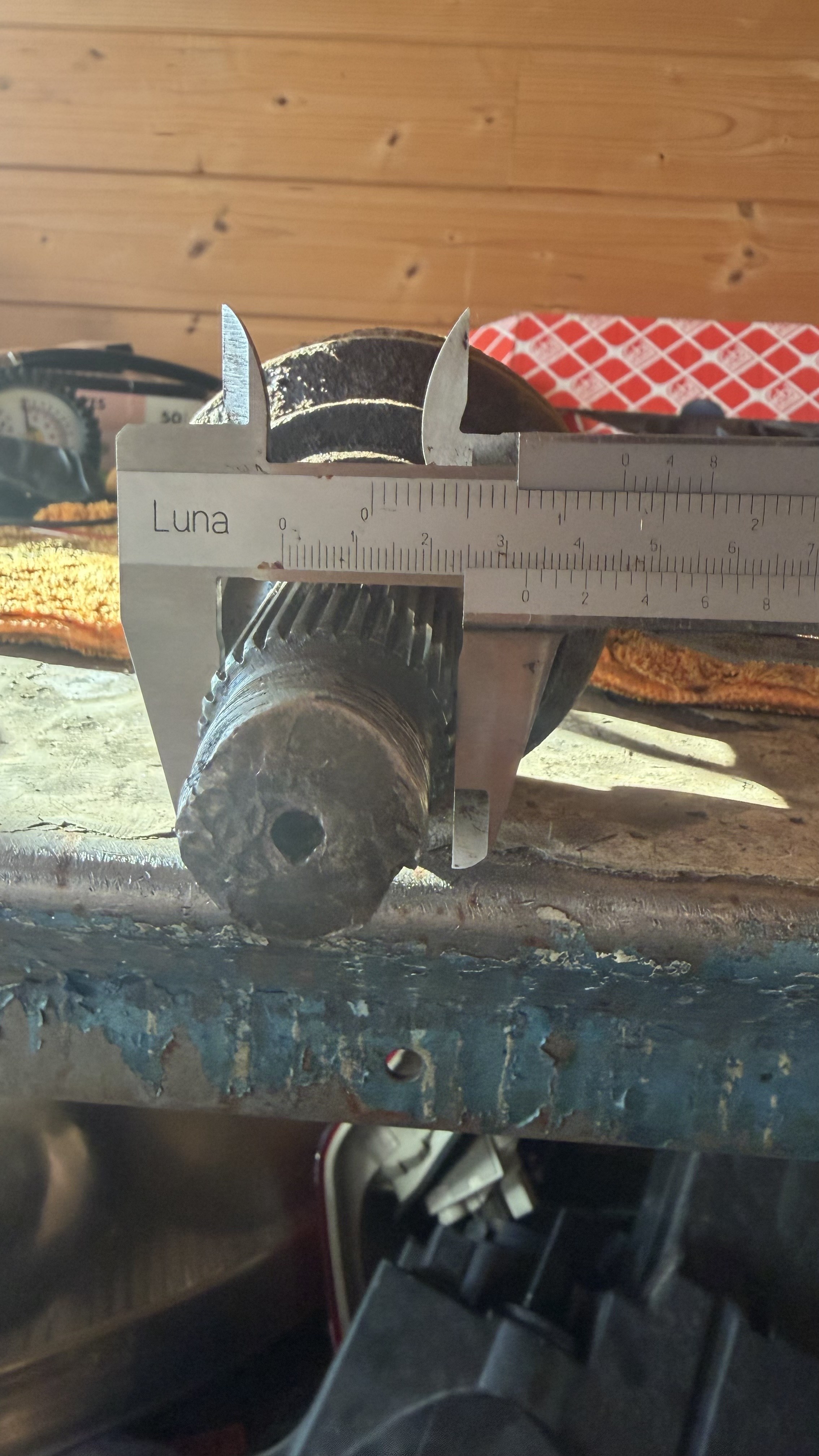

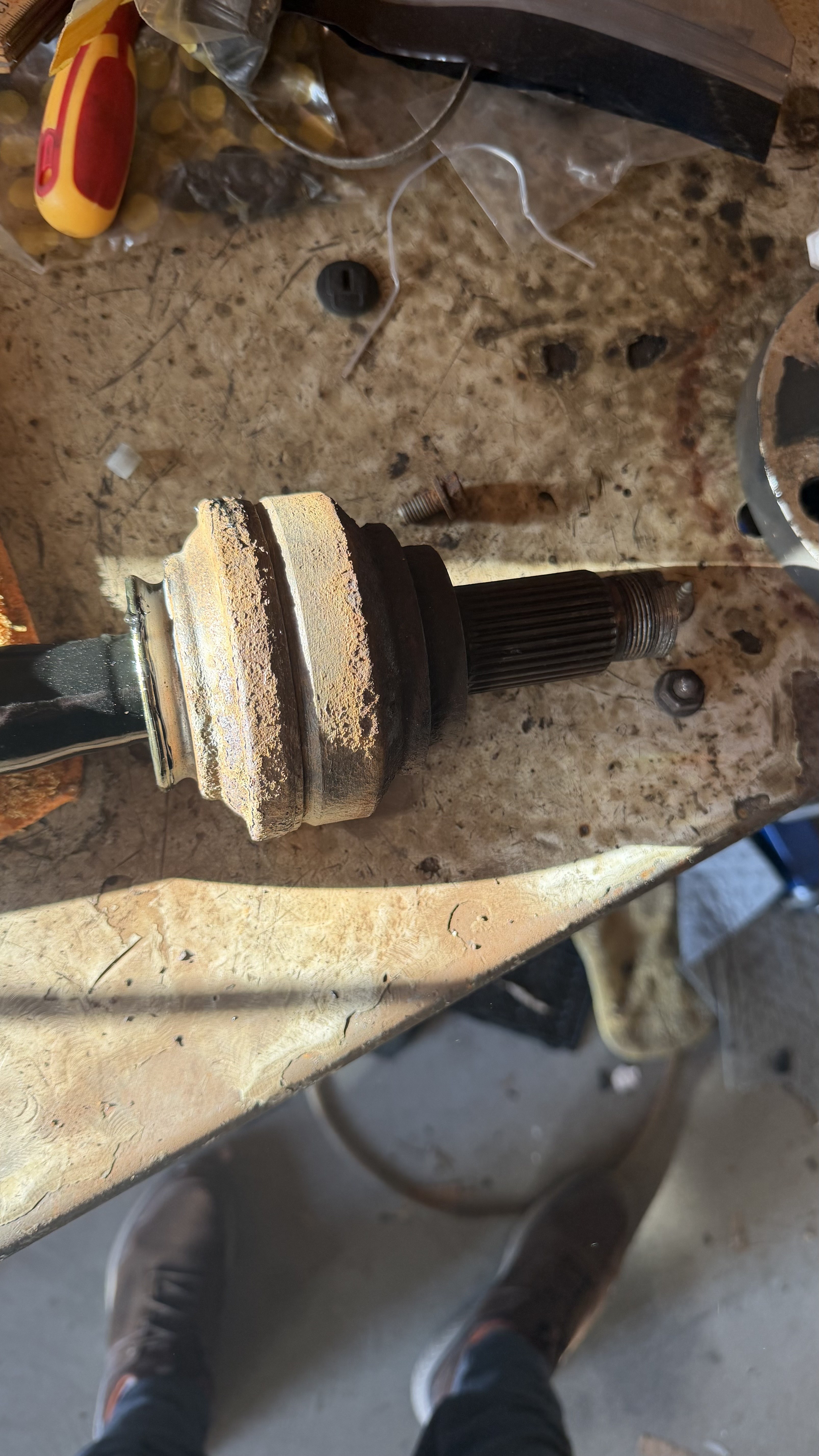

jeg har målt myyyye på drivakslingene, lett høyd og lavt etter løse drivknuter uten særlig hell. Drivknutene fra F11 passer i hub og på selve "skaftet" har jeg funnet ut av, men de er 10mm større i diameter i utvendige mål på knutehuset. De er også å få kjøpt løse. Kanskje går det, kanskje ikke.
men jeg fant ut at GKN er produsenten på org akslinger. Bildet på nett forsterker mistanken.
så vi gikk den ruta. Org gkn, men forskjellige leverandører på høyre og venstre pga lagerstatus hos autodoc. Ene ble fra Löbro, den andre var Spidan.

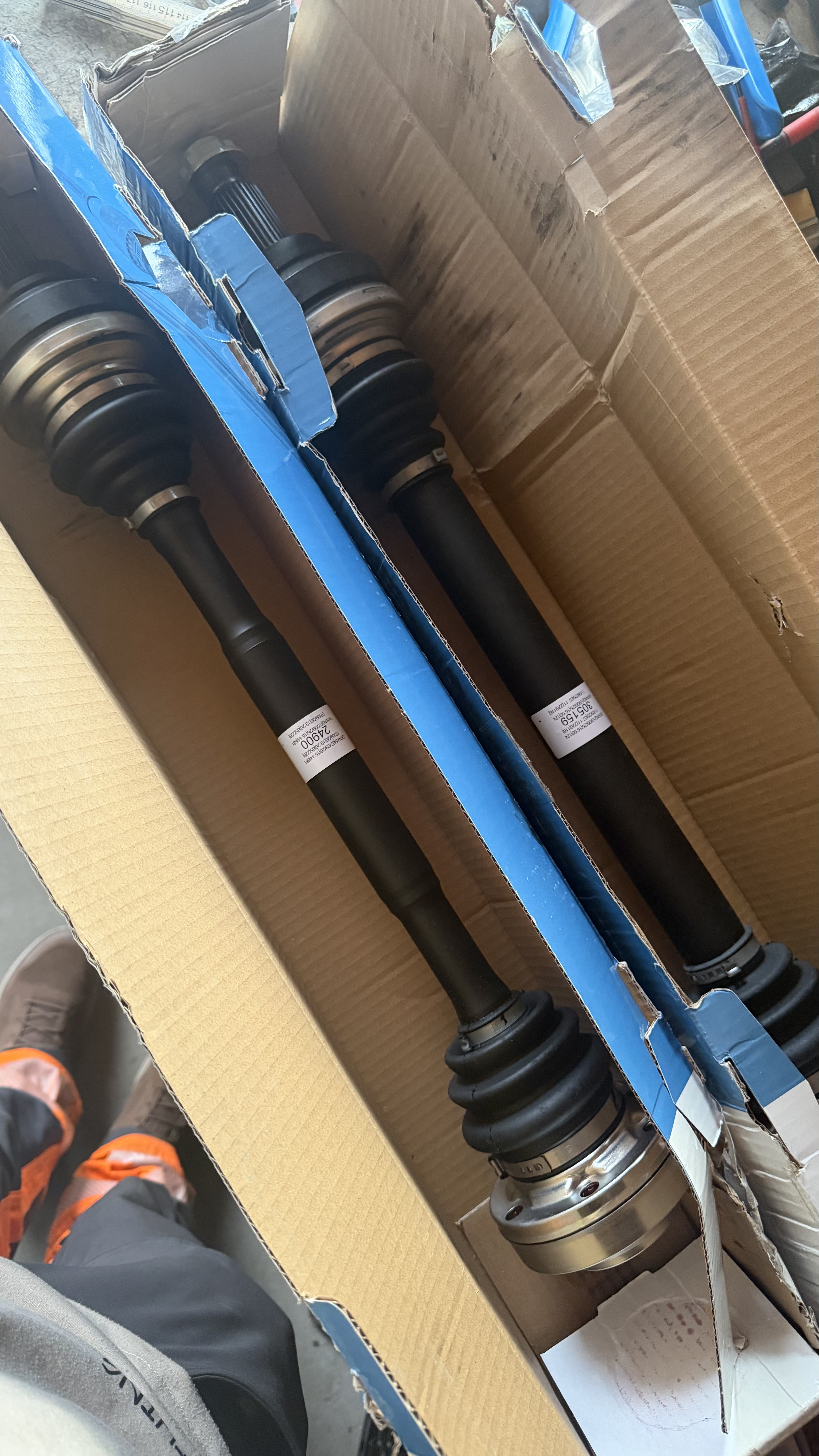

de dukka opp i samme esker, og jeg var i ekstase
ekstasen var kortvarig. Den billigste fra Löbro, er helt riktig. Feit aksel hele veien.
Den som var dobbelt så dyr fra spidan? Hva faen er dette? Er det noen som har erfaringer med dette? Greit nok om det holder så holder det, men det gjør vondt å se på. Så da er jeg redd for at det blir bestilt en til fra Löbro, så får spidan akslingen være en "roadside nødløsning" om de skulle ryke. Men jeg må kunne gjøre meg ferdig med mitt til når han som skal lakke bilen er klar, så de ble montert.

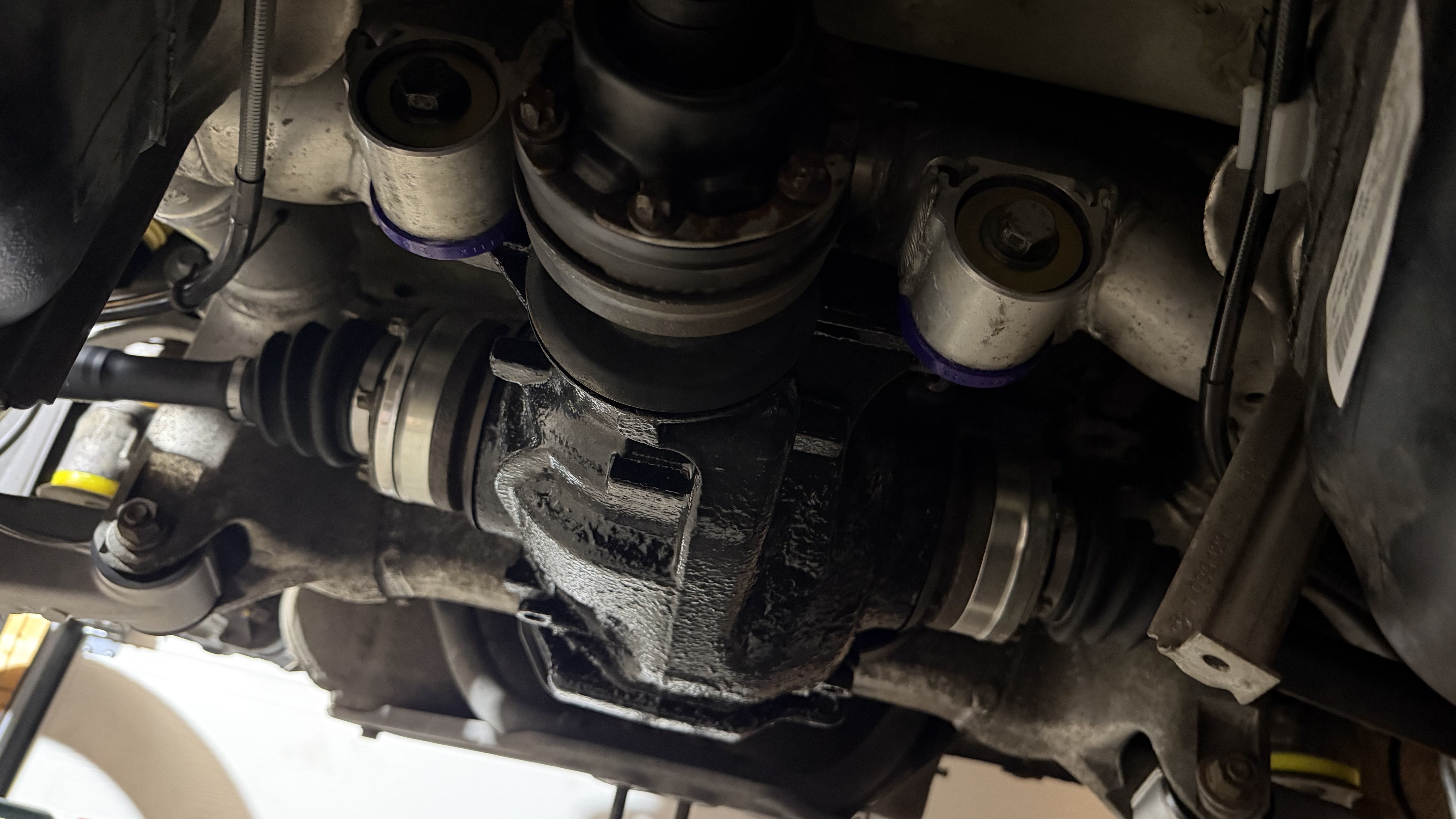

dårlig bilde, men nå kan jeg ihvertfall få stoppa mellomakslingen når jeg går gjennom girene for og få riktig oljenivå. Nye luftbelger fra sachs er også på tur i posten, så det dukker opp over helga vil jeg tro. De var fæle, og sannsynligvis noe soggy etter 19 år på veien, så det var nok like greit.

Er det faktisk forskjell på venstre og høyre stikkaksling i delenummer? Jeg har sett at det er litt av hvert på E6x, men høyre og venstre har pleid å være like. Eneste avviket jeg har fått med meg er at medbringere på M5 diff er forskjellig på høyre og venstre, de trenger man om man skal kjøre M5-akslinger som er 44 mm tjukke. Selve akslingene på M5 så ut til å være like mellom høyre og venstre da. Ellers skal det vel gå fint med de "vanlige store" som er 38 mm? Hvilke prøver du å montere?
De er like på begge sider. Men jeg bestilte fra 2 forskjellige leverandører av GKN. Da endte jeg opp med en riktig og en "feil". De er identiske på alle punkter, bortsett fra selve akslingen.. begge står oppført som kompatible på høyre og venstre side
jeg vil jo at begge skal være identiske, som nevnt i posten over 😅 at begge har 38mm hele veien
