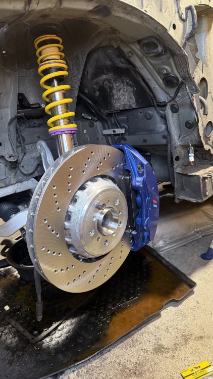

Dette er F10 M5 kalipere med 400x36 skiver fra M2 competition. Satt sammen med egne adaptere for dette oppsettet. Ingen behov for kapping i klosser her. Har ennå ikke sett noen i Norge med samme oppsettet 😅
Kjøpte komplett hjullager med nav til E60 M5
skal også nevnes at jeg har org E60 M5 bremser liggende, som bilen skal godkjennes med, før dette blir montert. Dette får jeg ikke godkjent pga adapterene.

Kult. Trodde man muligens fikk godkjent enkelte adaptere om man fikk dokumentert materialvalget og/eller kjøpte kit som har godkjenning, men det kan sikkert bli litt vanskelig ja.
skulle så ønske, for det hadde spart meg for mye jobb ved potensiell visning eller eu kontroll 😅 skulle det derimot bli mulig og godkjenne så er jeg på ballen med en gang.
2 timer siden, E.C. skrev:
Du kan jo søke opp litt selv, men adapter som er i ett stykke er potensielt mulig å få godkjent, les litt i sitatet i første post der:
http://forum.vccn.no/showthread.php?68873-R-Bremse-tråden-Søknad-om-godkjenning-av-R-bremser-på-240&p=939488&viewfull=1#post939488
Mange takk for verdifull info! Jeg har nå forespurt nødvendig dokumentasjon fra produsent av adaptere, og tenker jeg setter i gang en søknadsprosess på det, om jeg får dokumentasjonen jeg trenger fra de.
Jeg var skråsikker på at TÜV var en nødvendighet. Men det ser ut til at ting kan løse seg da! Takk igjen 🤠
