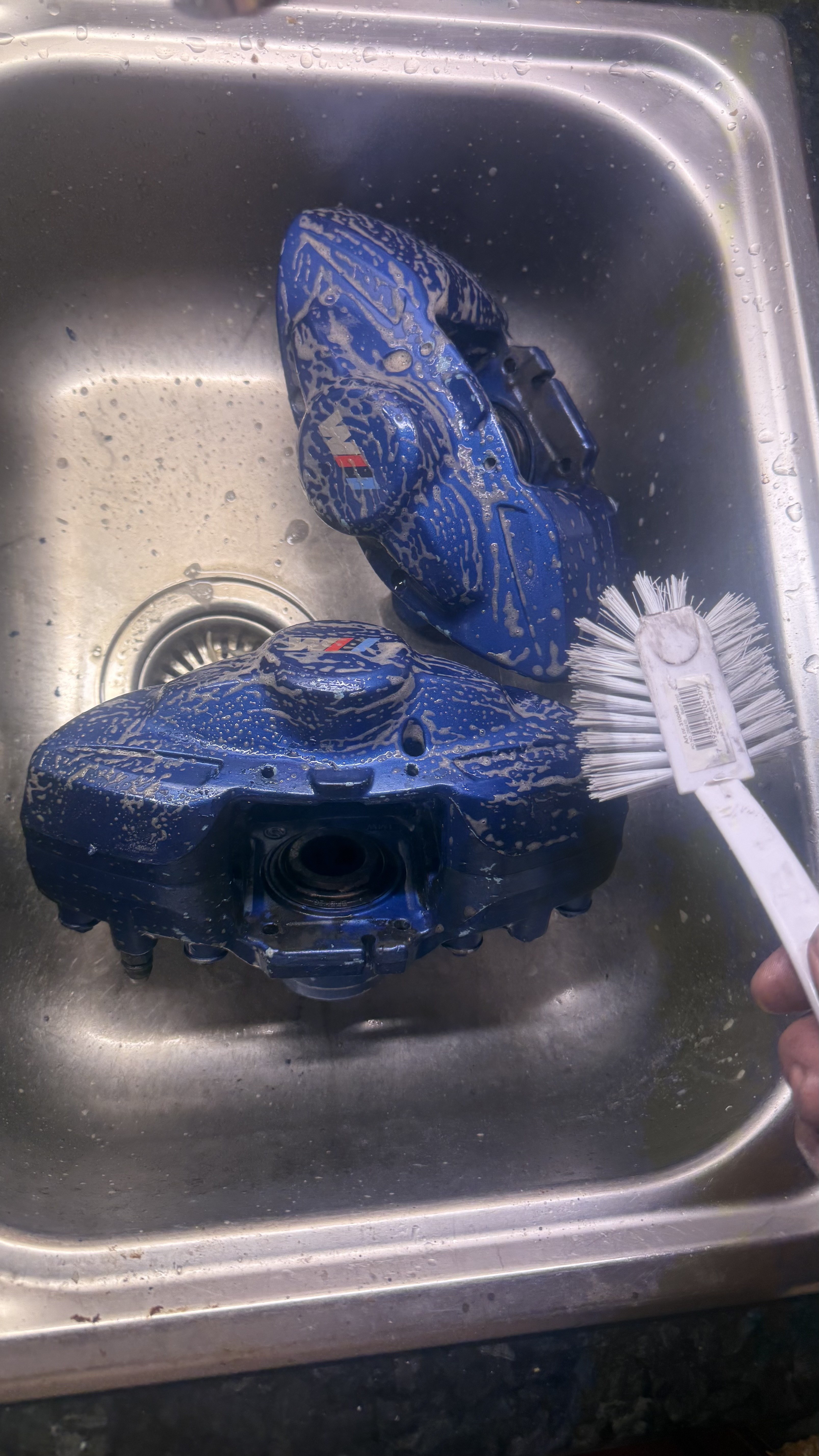

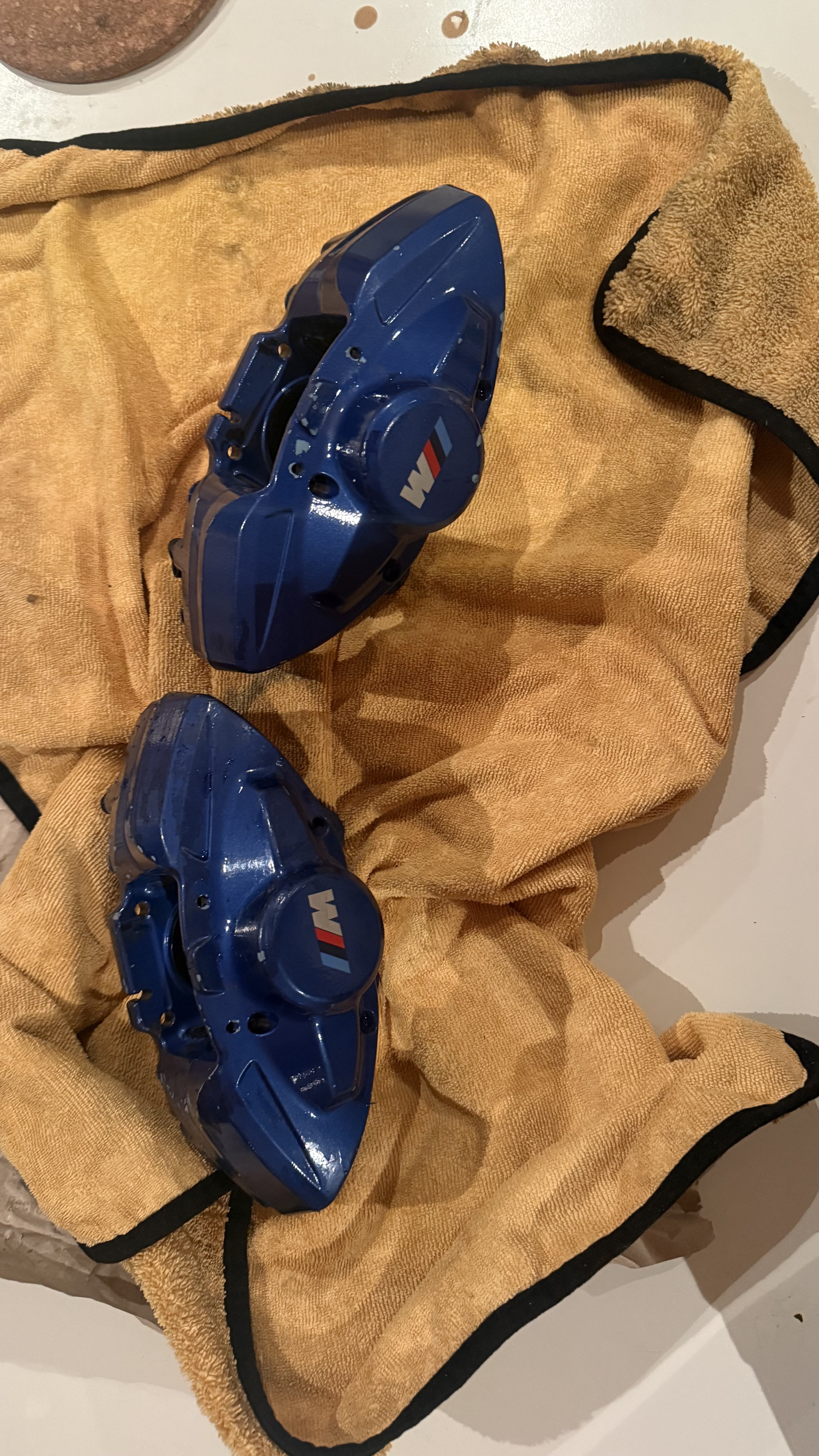

Kalipere bak dukka også opp

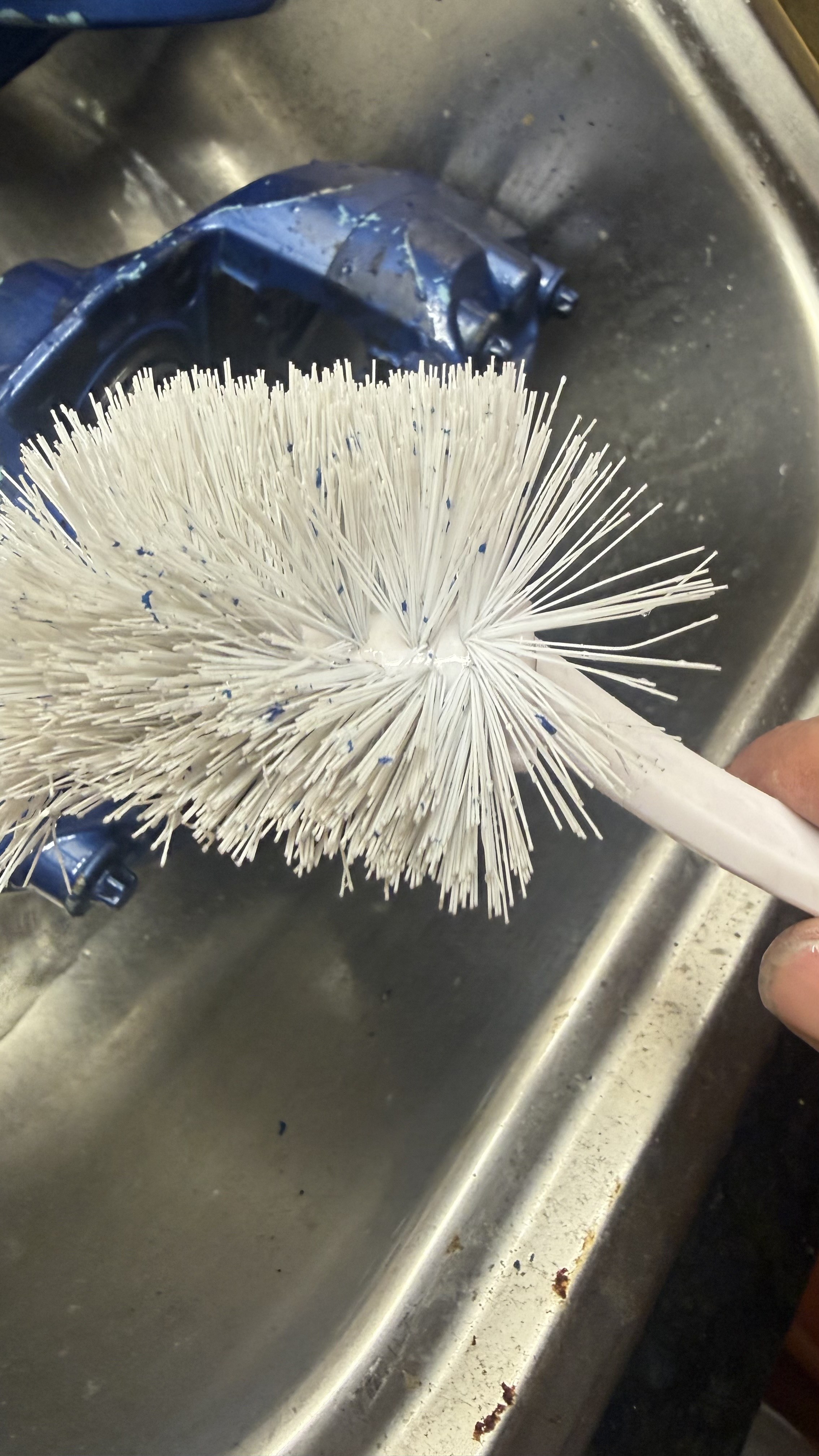

ikke vaska, så da var det bare en ting og gjøre.
naturligvis ta de inn på kjøkkenet til vask.
her er det malt over med noe fæle greier, men det meste kommer av med kosten

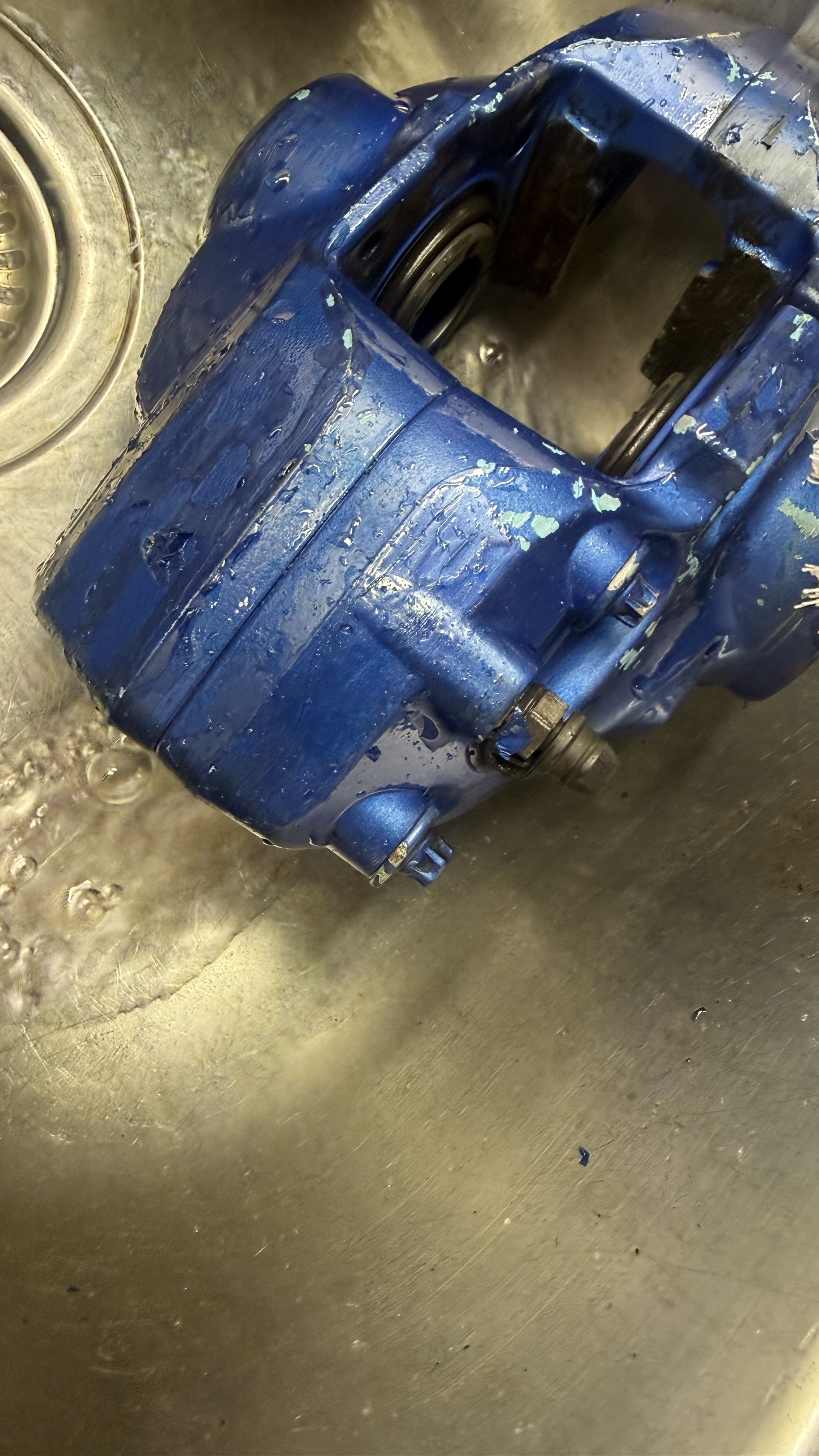

full av lakk.. og jeg bruker bare vanlig bilsåpe fra kc.
fikk de sånn tålig greie. Må leveres inn til oppfriskning når jeg tar de fremme også, men nå er fokus og få bilen på hjul, så jeg får valsa buene og levert bilen på lakk

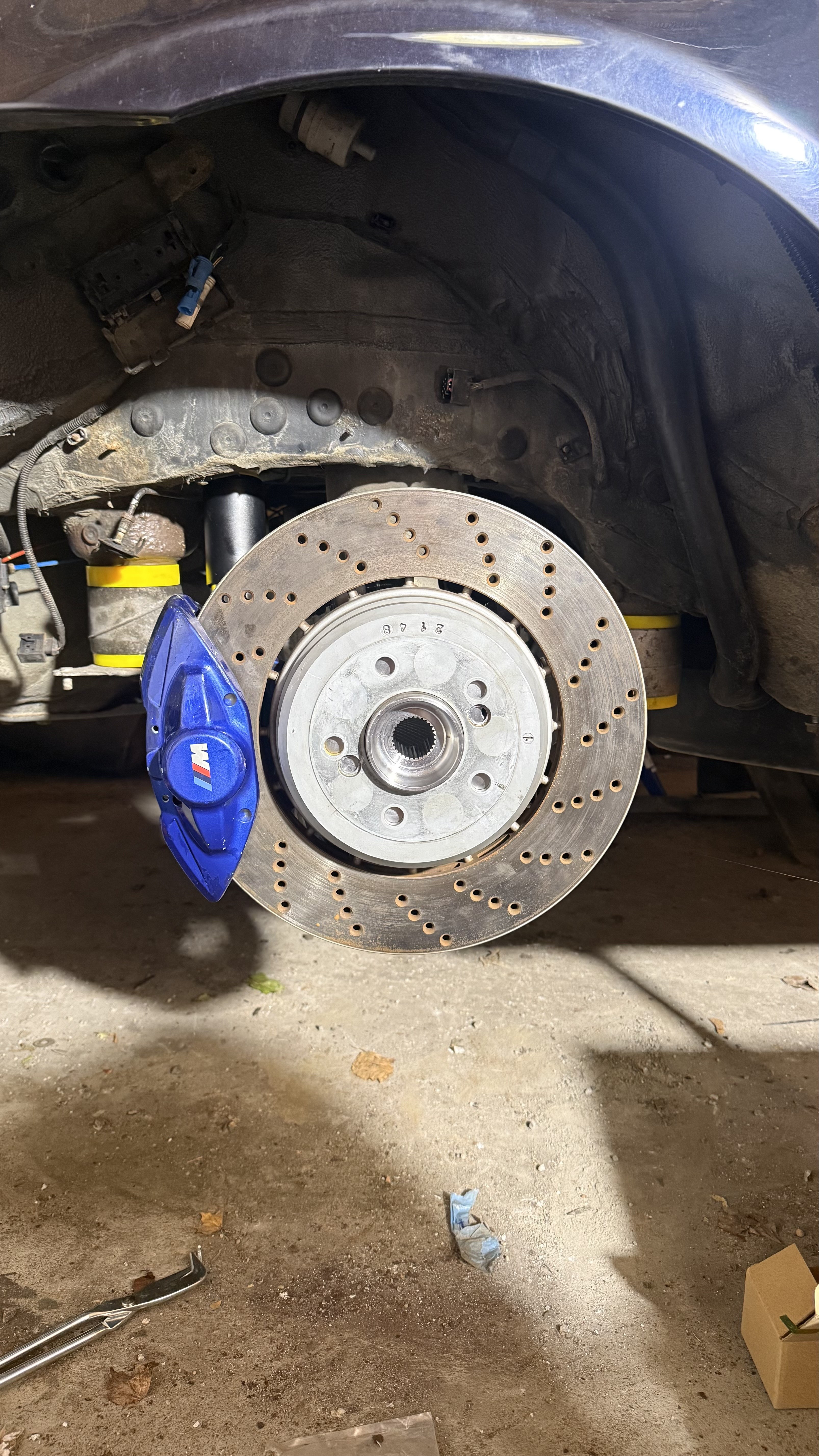

og ja, dette måtte jo naturligvis prøvemonteres. Bolt-on!
har også disse som fulgte med, som jeg ikke har bruk for. Hmu om noen vil ha de. Det er kalipere til G30 M550D. Nødvendig skivestørelse er 375x36.
Porno bremseoppsett 😁 Dei G30-kaliperane hadde sikkert passa fint på E70'en, meeeeeen da e nok lurast for eiga lommebok å ikkje gå ned den vegen 😂

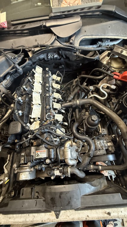

Godt nytt år! Her har det ikke skjedd stort. Det står litt stille i mangel på ubegrensede midler. Men jeg har vært i garasjen idag og fått gjort litt!
plukka av oljekjøler for og bytte pakninger. er greit med olje i området, så mistenker at pakningene ikke er helt tette
Demontert og rengjort så godt det lot seg gjøre, men gikk tom for bremserens.
nye pakninger på plass, org bmw pakninger fra Koed, selvfølgelig.
Når jeg var i området så skulle jeg få på plass returrør, og egentlig blir ferdig med alt som er koblet opp mot høytrykkspumpa.
men livet skjer innimellom

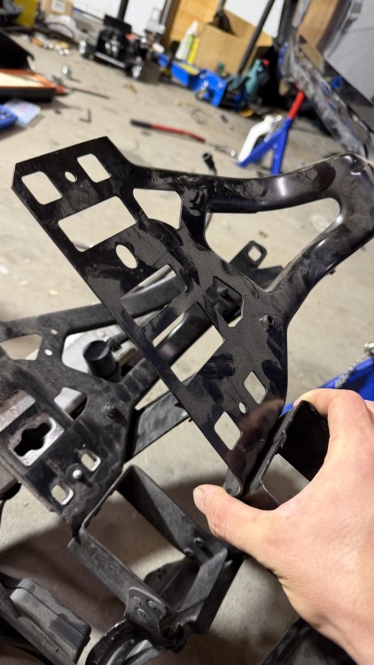

og plastikk knekker. Noen som har liggende det røret mellom torpedovegg og htp? Returrør fra dyser har jeg liggende nytt, så er ikke nøye om det er fra bil med piezo eller solenoide dyser. Må bare være fra M57 med alu blokk, da stålblokk motor har et litt annet oppsett.

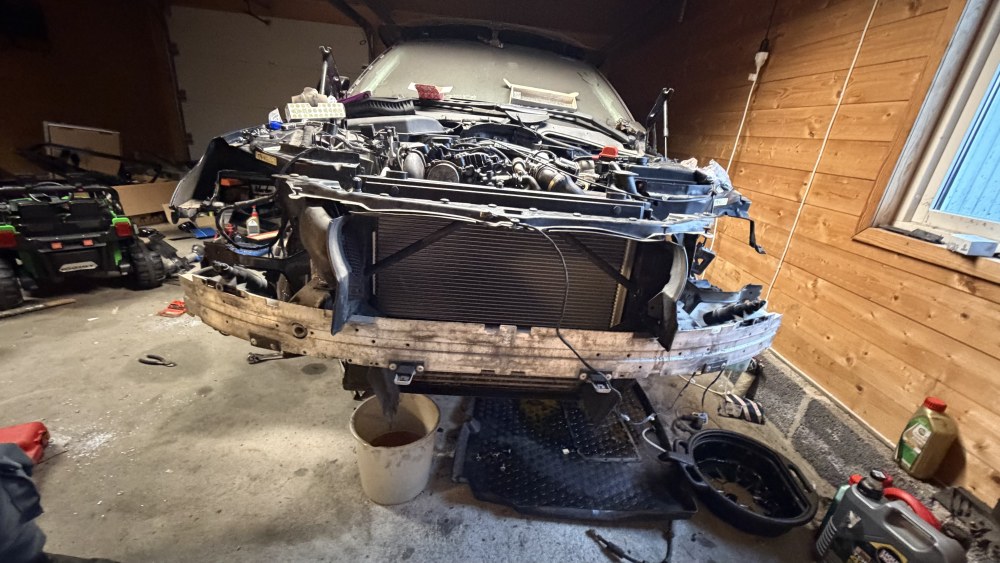

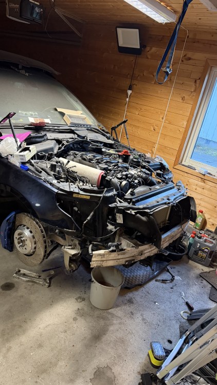

Fått gjort litt mere i det siste! Er innstilt på og få bilen klar iløpet av sommeren, så er bare og jobba på.
Ble dårlig med bilder under montering, men telefonen ble brukt til og lete gjennom gamle bilder fra demontering.. fått på nye løpehjul, dynamo, servopumpe, nye reimer osv.

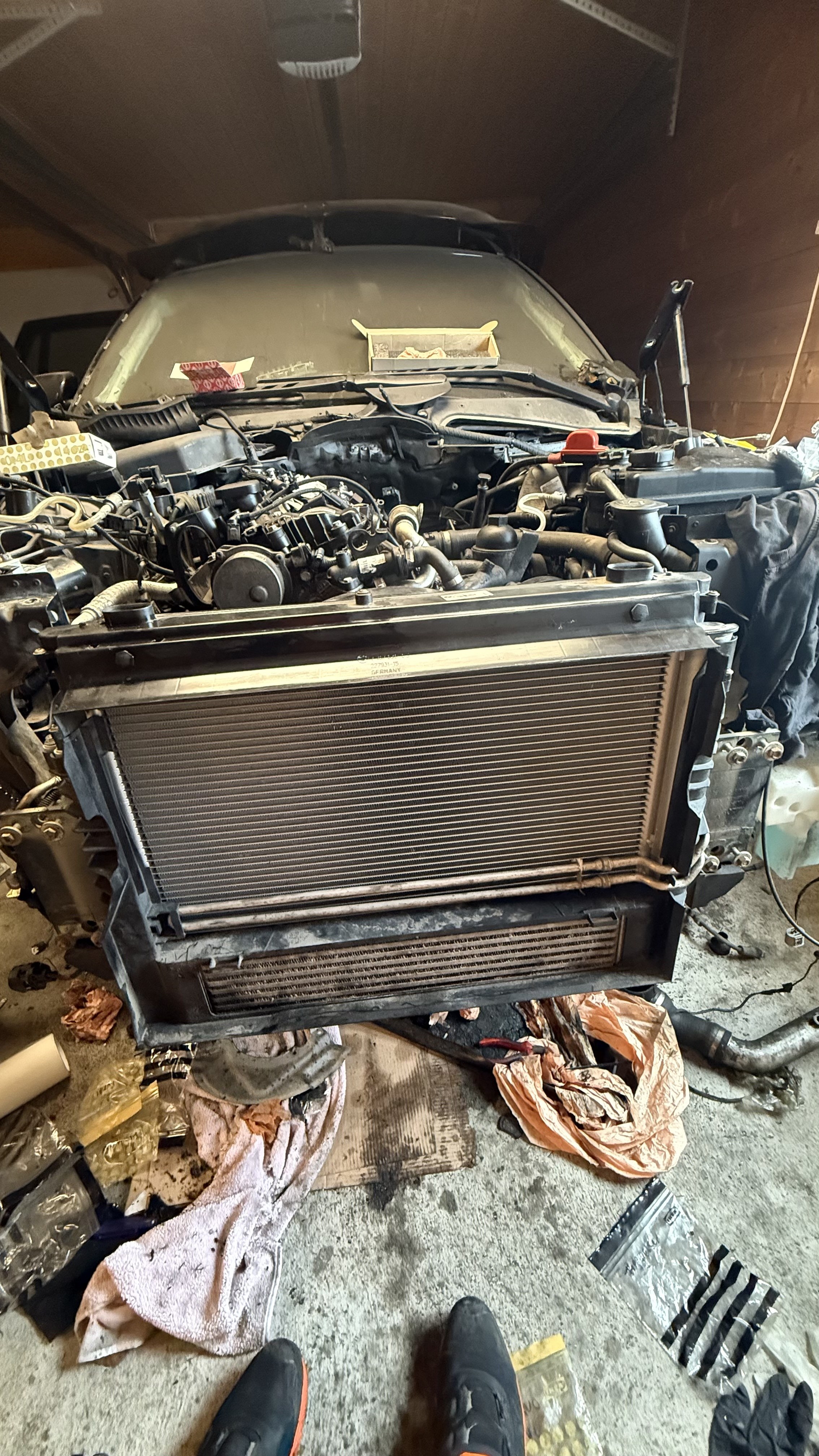

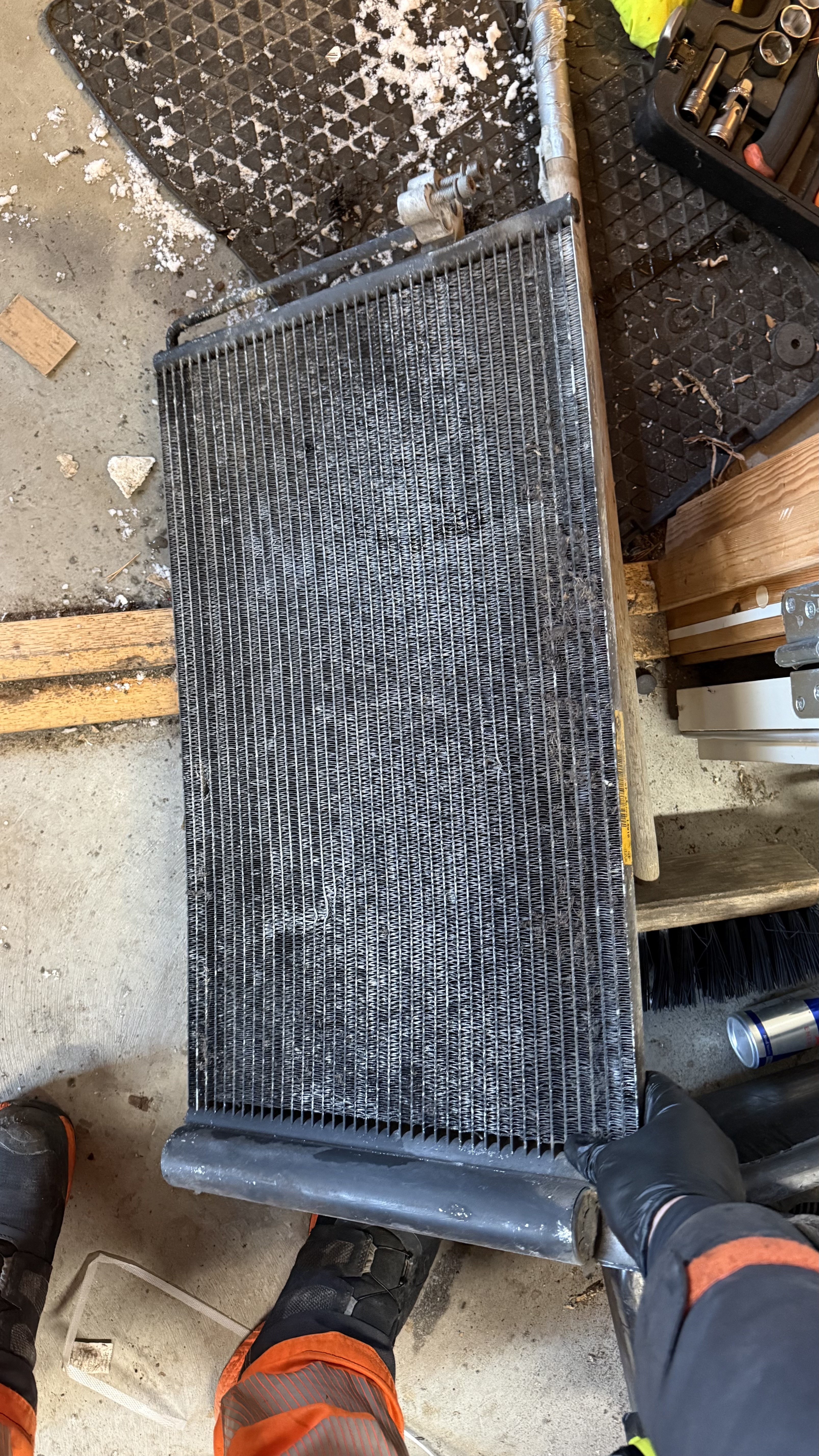

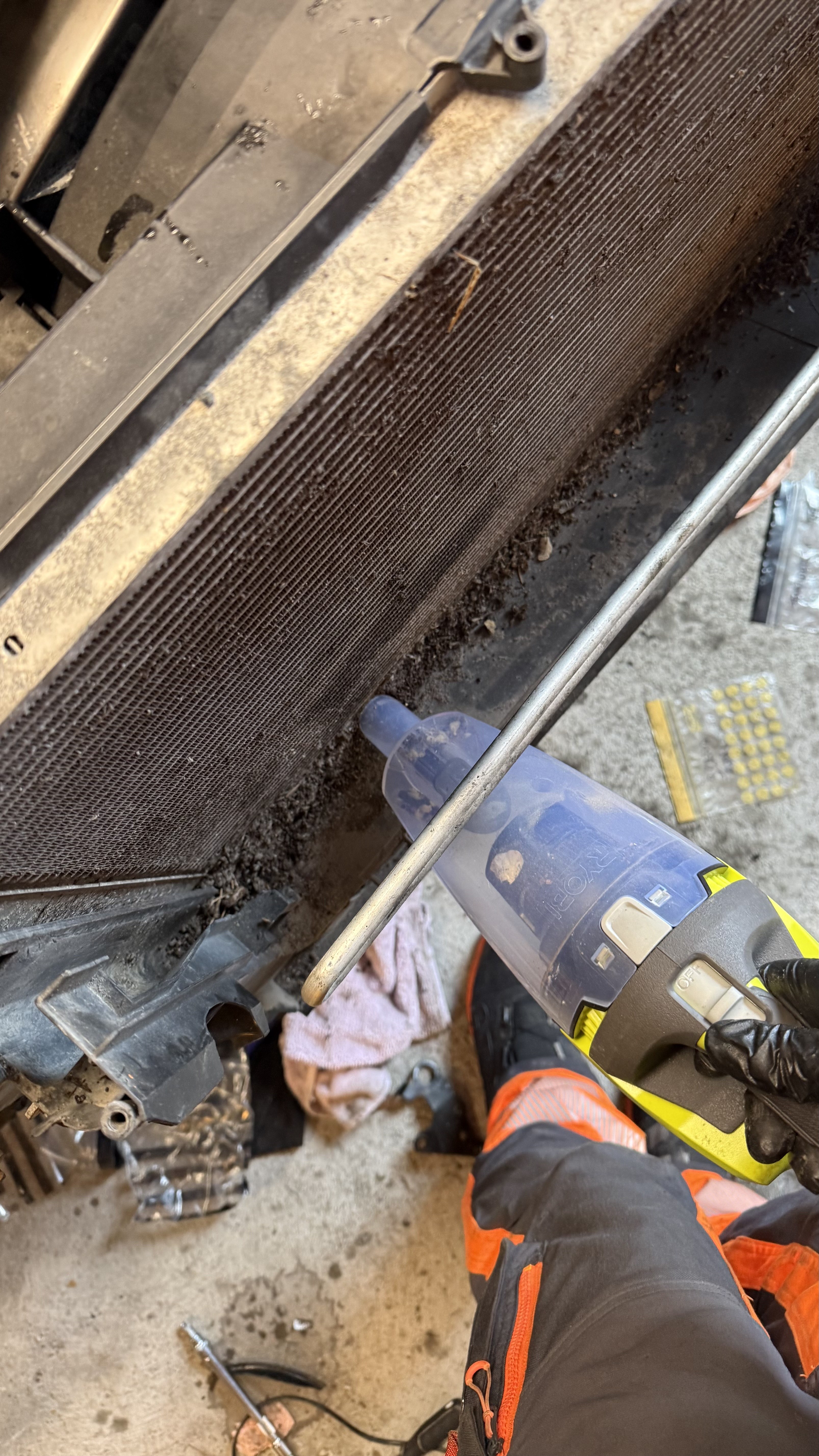

ac kondenser var litt lei, så den ble bytta når jeg satt på radiatorpakke og kobla opp kjølesystemet.
og det var mye dritt mellom.. måtte dra frem større støvsuger etter bildet var tatt
satt på plass med ny ac kondenser, så håper vi på at det ikke er flere lekkasjer!
Måtte bestille helt nytt diesel-retur rør fra koed, da det ikke var og oppdrive brukt.. en dyr lærepenge. Her er alt som er koblet til diesel pumpa, koblet opp. Alle kjølerør er kobla opp, og kjølesystemet, dieselsystemet og servo er endelig komplett igjen. EGR måtte selvfølgelig på igjen, pga det blir noen turer innom biltilsynet, så får jeg heller demontere det når jeg skal ha på ny turbo og "supporting mods". Nå er det opprydding i garasjen, så jeg får tatt frontstykket ned fra loftet, og påbegynt montering av fronten. Er fortsatt på leit etter noe fæle 20" felger så jeg kan få bilen på hjul, slik at jeg får den på henger, og til valsing og lakk. Eneste krav er at dekkene holder luft et par timer av gangen

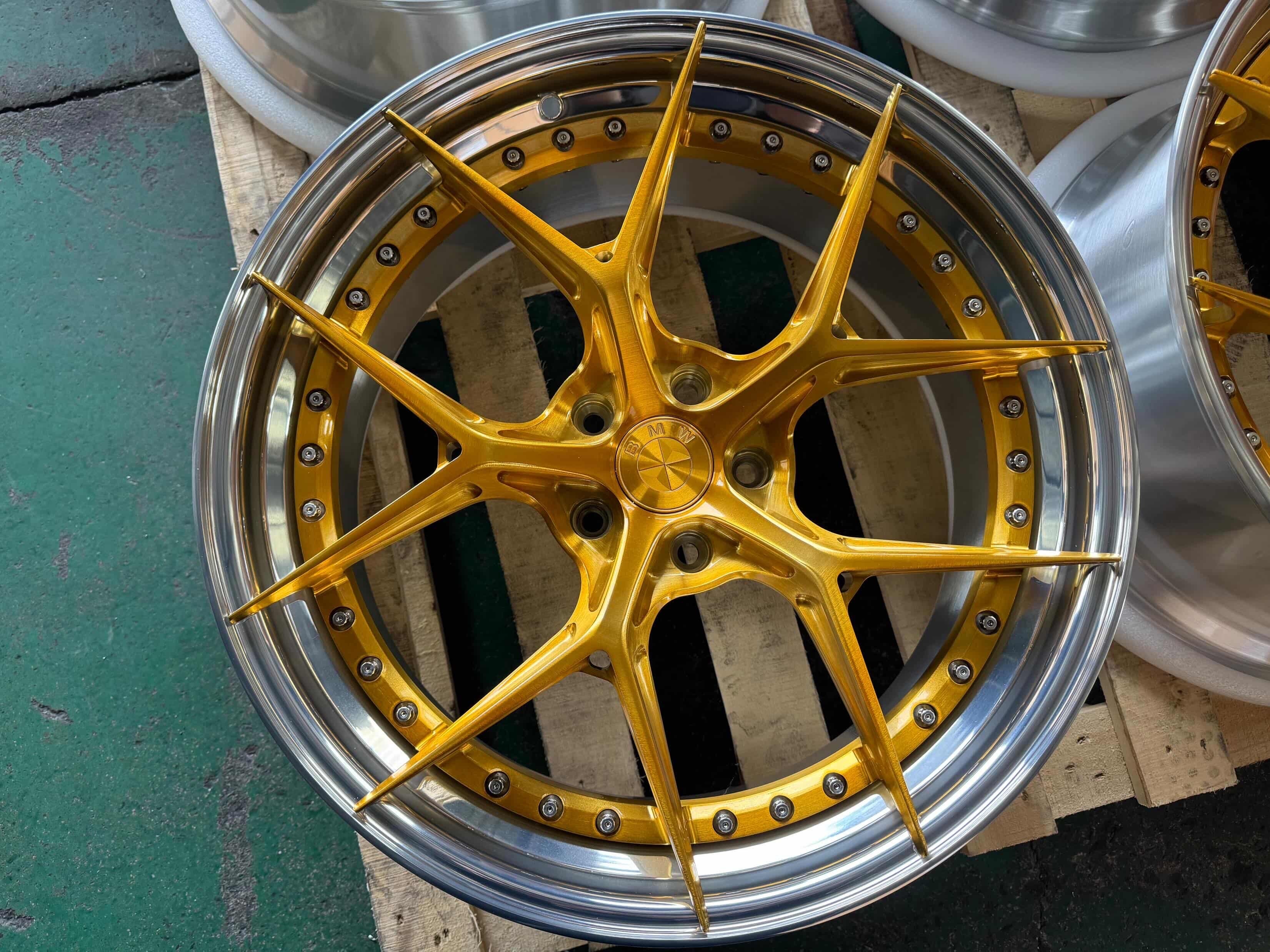

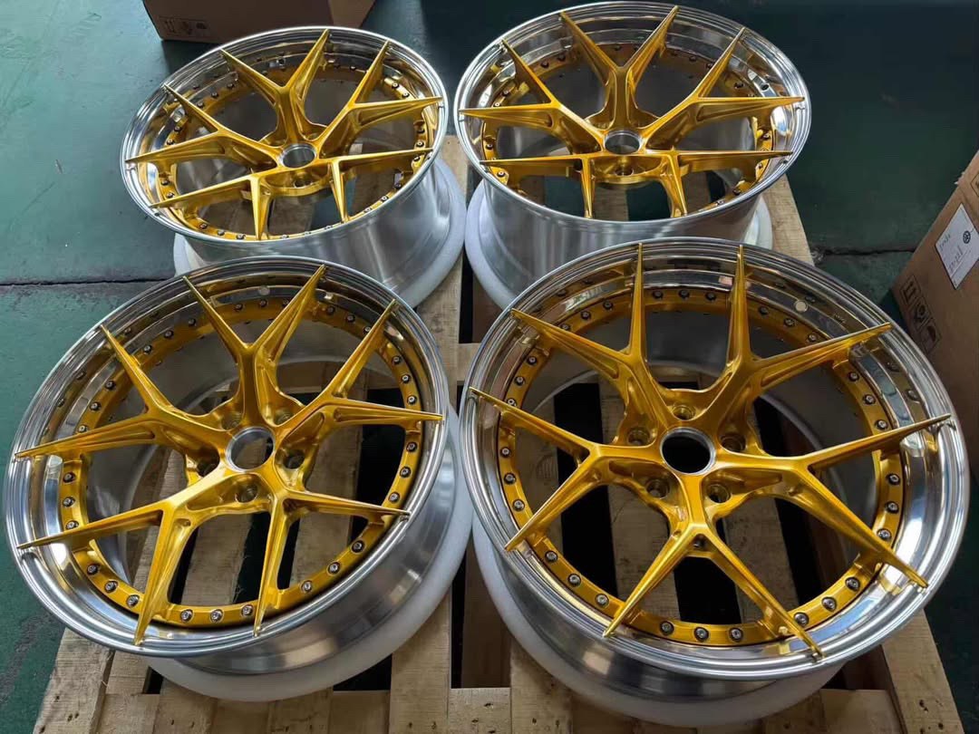

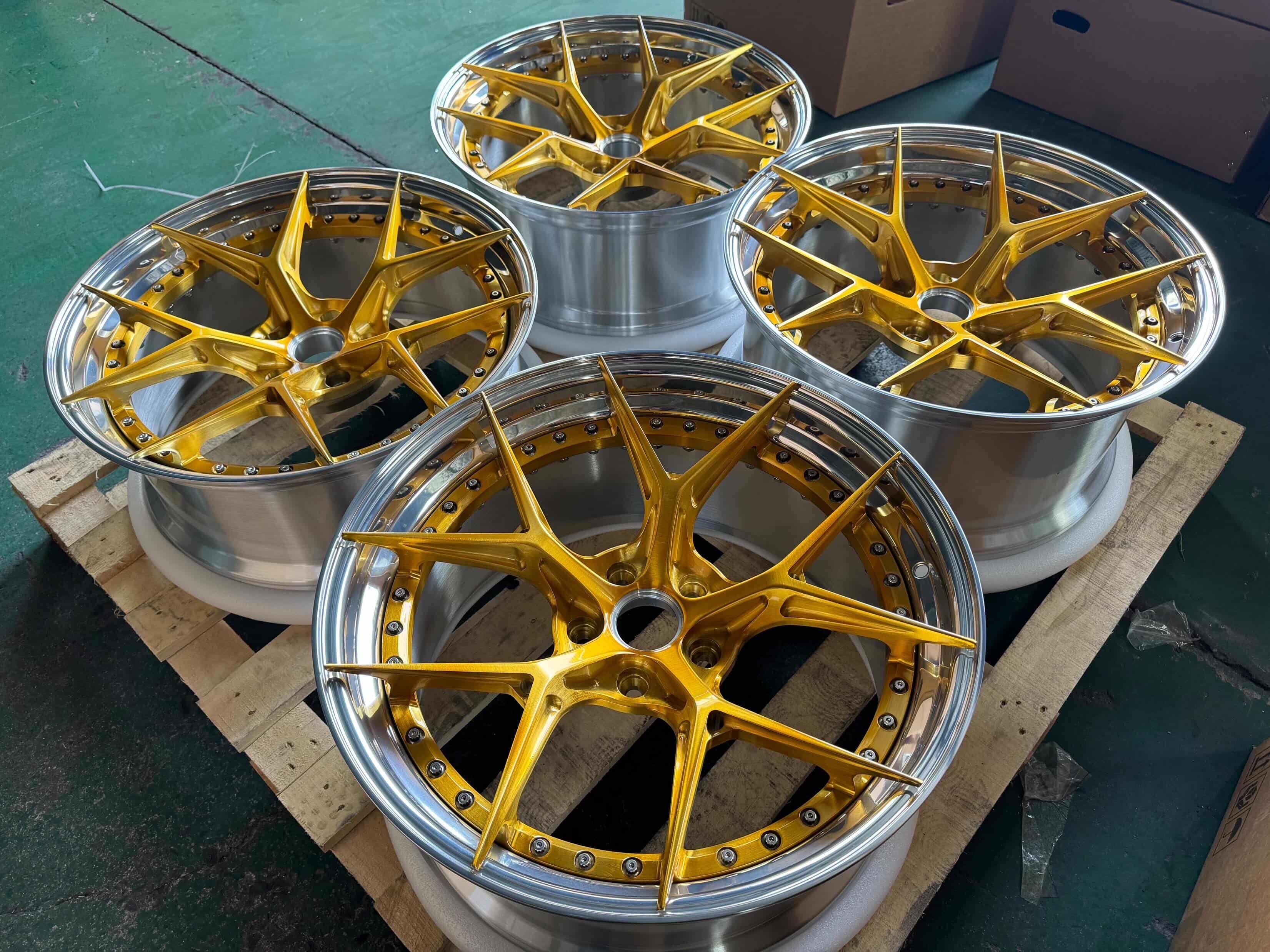

ferdig produsert idag. Børsta for hånd, gull senter, maskinert for maks konkave, polerte eksponerte bolter, og polerte tønner7EA0A727-185D-44CC-A467-DAF61CC3BAD2.thumb.jpeg.f7dfdb7a64005464a8b21bd090c99ba4.jpeg6C73428E-3223-484A-94AE-3B463C509979.thumb.jpeg.5d092bceaea606d20dd1fd8050b517a7.jpeg
senterkopper er også maskinert aluminium
love it or hate it, nå er det ingen vei tilbake
14 minutter siden, Saltkjelen skrev:
Rått hjulsett. Det skal bli spennende å se dette påmontert bil. :)
Minner meg på at jeg må kanskje bli ferdig med den også 🥴 men takk! Fått gjort litt i det siste. LITT! Kommer snart oppdatering der også 😁
Dette er rått. 🤩 Veldig interessant å lese innlegget over om målsettingen og planlegging av disse felgene. Leste meg opp på teorien bak dette da jeg planla lepper og tønner til AC felgene mine, men det er tross alt et standardprodukt og en del ting kommer da av seg selv. Her har du faktisk konstruert felgen fra bunnen av.
