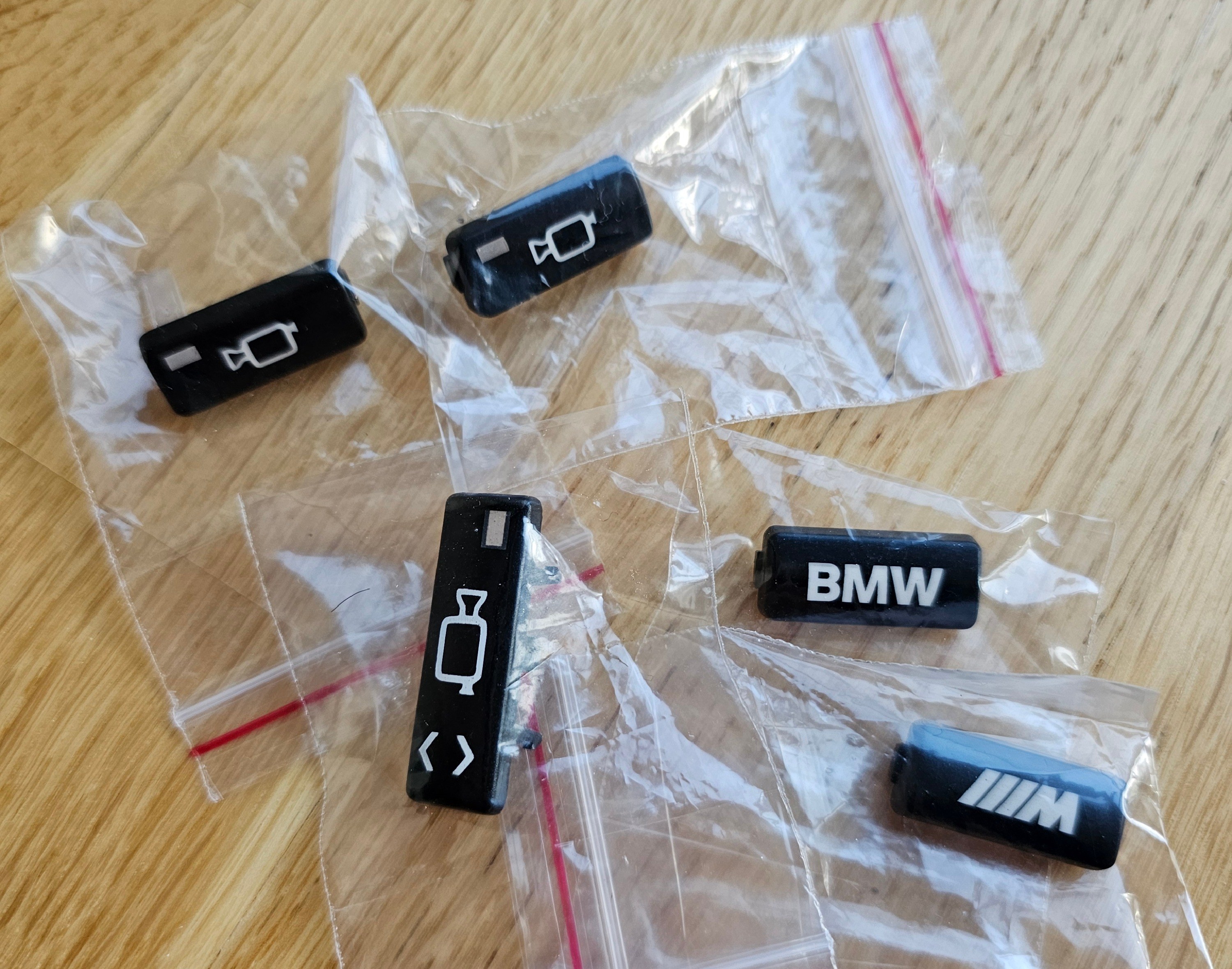

I noen år nå har jeg brukt knapper med S-EDC logo for å aktivere ryggekameraet, og skifte mellom bak og frontkamera. Men i fjor vinter fant Stephen i England endelig noen som kunne gravere knappesymboler for oss. Det blir for mye å gå i detalj om knappetyper, utfordringer og forberedelser. Men preparerte knapper ble sendt avgårde, og noen uker senere fikk jeg tilbake knapper med kamera symbol! For moro skyld fikk jeg også laget to knapper med BMW og ///M innskrevet. Knappepanelet mitt har nemlig knapper for aktive seter, noe jeg ikke har. Så siden disse knappene ikke gjør noe, kan de like gjerne hete BMW og ///M.
image.thumb.jpeg.84766be5451a14be8e15a453308f76ca.jpegEndelig knapper med riktige symbol, etter års leting.
