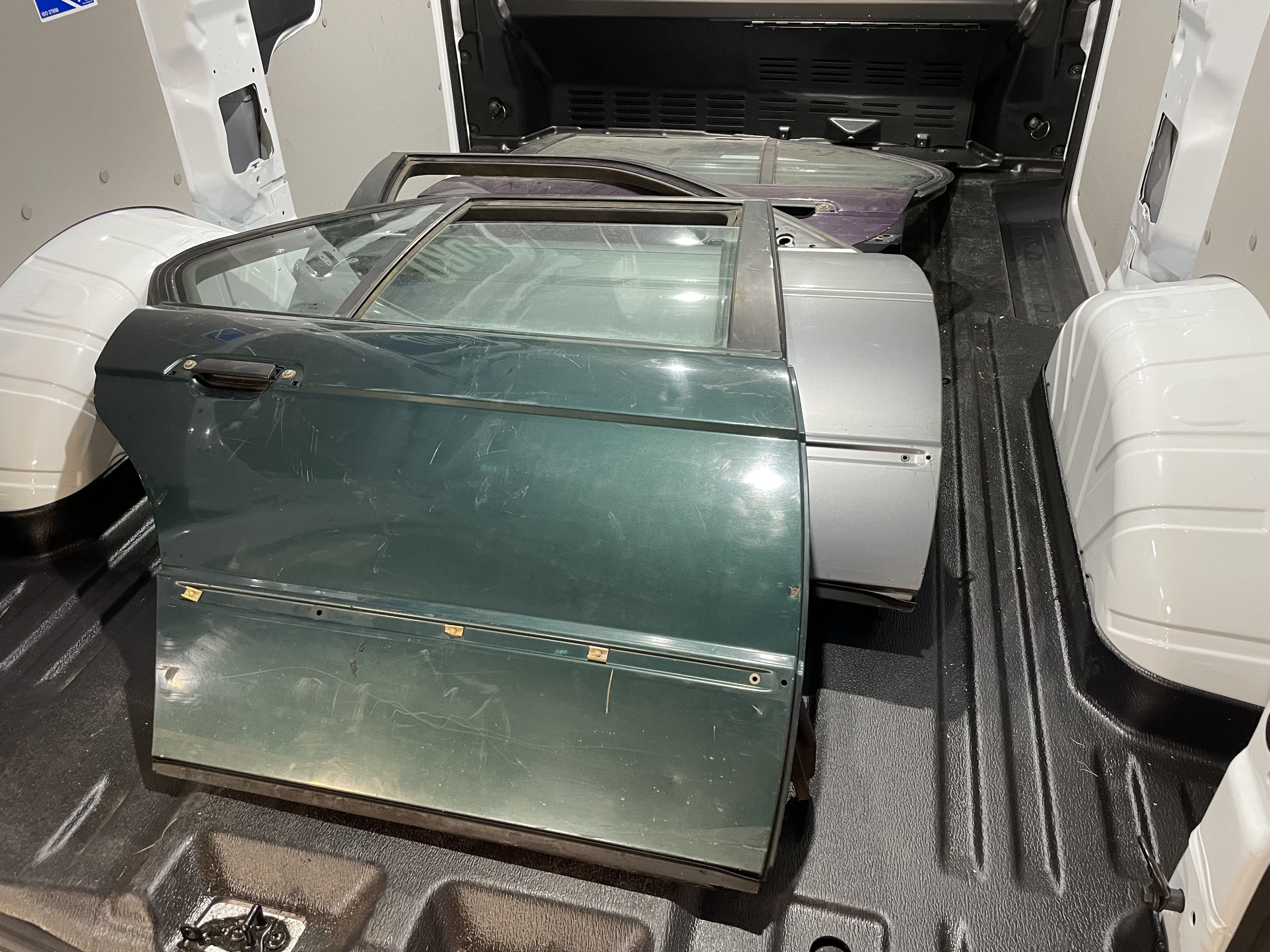

Fredrik 90 Skrevet Oktober 13, 2025 Forfatter Skrevet Oktober 13, 2025 Tid for en liten update igjen: E34 Jeg har ikke løst de utfordringene jeg skrev om på forrige side ennå. Årsaken til det er at rett etter problemene oppsto så ble bilen satt bort til lakkverksted. Så jeg glemte egentlig hele greia. Men nå er bilen hentet og ny temp føler og innsugsbelg er bestilt. Har lånt LMM av @sveigis, men merker egentlig ingen forskjell så jeg tror ikke den er gåen på min bil. Jeg bytter tilbake til min gamle LMM igjen når ny belg skal byttes. Så får vi bare begynne fra en kant og se 👍 Var godt å få den gamle hjem, har ikke tatt noen bilder ennå men det kommer. Måtte bare få vaska den, var så fæl etter å ha stått ute i en måned. Men disse dørene her som jeg henta hos "Juger’n" har har altså nå blitt Fjordgrå, alt fra mine originale dører er flyttet over. De ser fæle ut, men de var rustfrie og det var viktigst. Veldig fornøyd med resultatet, kun hjulbuer bak og rundt tanklokk nå så er bilen fri for rust 🤩 Godt å ha bilene samlet igjen 😀 Alpina B10en er i skuddet som vanlig, den går og går. Får ikke noe napp på salg så det ender med at jeg bare trekker den fra Finn og beholder den. Da blir det ikke noen nyere M eller AMG i denne omgang, men når jeg ikke får det jeg skal ha eller finner folk jeg vil selge til så blir det sånn. Hatt noe interesse fra utlandet, og de begrunner nettopp fargekombinasjonen som interessant. Mens nordmenn oppgir nettopp fargekombinasjonen som årsaken til at den ikke blir solgt. Javel, vil ikke selge den ut av landet så da får det bare være med hele salget. Dette bildet her tok jeg i sommer når det var 35 varmegrader, inne i bilen behagelige 20 grader. Sinnsykt bra klimaanlegg på E39, på tross av store glassflater så holdes sola ute 😎 Vi hadde oss også en liten Drive out, bare venner og venners venner. Du kan trygt si at variasjonen av de deltagende bilene var stor, men man tar det man har og gjør det beste ut av det 👍 Innover i Agder bar det Ja, den røde 940’n i bakgrunnen der var med oss. I mangel på annen bil å kjøre så tok han en delebil han hadde stående 😂 Har også vært ute å ratta litt muskelbil. Har lenge vært fascinert av Dodge Challenger, og har hatt en slik bil i kikkerten lenge. Så når anledningen bød seg på måtte jeg prøve 😀 Dette er en 2012 mod 6,4 Hemi med 477 hester og manuell. En steintøff bil og helt episk lyd, men rett og slett vond å kjøre. Manuell kasse i denne her var ikke heldig, Camaroen som jeg hadde føles som en M3 i forhold…det gjør Mustang 5,0 også. Challengeren var som å kjøre en flytebrygge med drivlinjen til en skurtresker. Jeg må prøve den i Facelift (2014-) og med Automat, den skal vist være mye bedre. Også 477 hester, jeg lurer på hvor de var. Jeg har en fast målestrekke hvor jeg tester alle biler fra stille stående til ett bestemt punkt for å se hvor raske de er. Denne klarte 162 km/t, testa så med B10 rett etterpå….163 km/t 😂😂😂 Du har hestekrefter også har du BMW hester, de er bare sprekere selv om de er gamle 👍 Og bare for å si det, min tidligere G30 540d når den var tunet passerte dette punktet ved 174 km/t…just saying. Også på annet enn bil så har vi blitt oppgradert på båtfronten 👍 Rettere bestemt en Scand 360 DC, lokal produsert båt med ett fantastisk bra skrog. Dette er sjøens 7-serie, rask, komfortabel og smidig 😎 Å få mer plass på sjøen har vært en såpass åpenbaring for oss at hver anledning til å reise ut i båten har blitt benyttet…på bekostning av tid til bil. Et tegn på at man blir eldre er at man får "båt venner", altså folk/familier man kun treffer sosialt på sjøen. Da okkuperer vi en brygge i en bukt, legger oss på rekke og bare hygger oss. Så sitter vi oppe og brenner bål på fjellet til langt på natt. Bil er herlig, men å komme seg ut på sjøen og vekk fra andre billister, bobiler, kø og irriterende elbiler er bare fantastisk 😀 omaewamoushindeiru, sveigis, Fredrik og 13 andre reagerte på dette 14 2

Fredrik 90 Skrevet Oktober 24, 2025 Forfatter Skrevet Oktober 24, 2025 Hadde ett raskt oljeskift på Alpina. På 10 800 km, bla med en del hardkjør på Autobahn så har den brukt en halv liter olje 😀 Også måtte den stå ute i regnet i dag på jobb. Men ingen vinterlagring her i gården, iallfall ikke ennå. Venter til de begynner å salte før bilene settes bort. Også er dørprosjektet på E34 ferdig, innser jo nå at jeg nesten ikke har tatt bilder av dette. Synd å si det med interessen for forum og "prosjektråd" er dalende. Skjer alt for mye rundt meg til at jeg klarer å ha fokus på å ta bilder når jeg først holder på med noe. Men jeg slenger ut det jeg har av bilder. Eneste mekaniske lakkerer gjorde var å montere dørene på bilen og flytte over låsekassa i fremdørene. Resten av monteringen ville jeg ta selv for å unngå slurv og dører med skrangel. Her skal man ikke sitte igjen med løse skruer når man er ferdig, den solide kvalitet må opprettholdes. La inn litt ekstra asfalt matter i dørene også. La godt med fluidfilm inni alle dører. Kjøpte nye deksler med pakninger til dørhåndtakene. Var blitt litt værbitte de gamle. Før Etter Her monterer femåringen nye vaiere til dørhåndtaket. Kunne like gjerne bytte disse også når alt først var åpent 👍 Og så det ferdige resultat. Veldig fornøyd med kvalitetsfølelsen i dørene, de er tunge og solide…litt sånn en tysk kvalitetsbil fra denne perioden skal være. De åpner og lukker med en herlig solid lyd og følelse, mye bedre enn de gamle dørene mine. Og ingen skrammel, helt fantastisk 😀 Også har jeg klaget på at bilen er segen på hekken. Noe jeg synes er rart ettersom dempere, fjører og lager ble byttet i 2018. Har oppdaget at fjærer bak har forskjellig lengde, og en titt på en gammel kvittering viser at de fjærene Koed solgte meg (over telefon) var 359 mm. Så denne gangen gikk jeg på Autodoc og bestemte meg for å gå OEM. Da ble det Sachs som var 369 mm. I følge mekaniker så mener han disse Sachs fjærene var mer solide enn de som sto på bilen, som åpenbart har seget litt sammen siden 2018. Fjærer tør jeg ikke bytte, så da blir det min faste mekaniker som tar de jobbene jeg ikke kan eller gidder. Jeg har ikke mistet senterkoppene bak, jeg tok de bare av da jeg trodde hjulene måtte av. Og det hjalp mye å få ordentlige kvalitetsfjærer på bilen. Før fjærbytte Eller fjærbytte Jeg vet ikke hva slags fjærer de solgte meg på Koed den gangen, men gode var de ikke. Men det er helt klart mer "motstand" i disse fjærene sånn at bilen oppleves som fastere i rompa. Nå skulle den kanskje vært noen få millimeter ned i fronten så hadde det vært perfekt. Når det kommer til fjuskingen så har jeg nå byttet innsugsbelg. Bestilte original BMW for å være sikker Dette var sprekkene i den gamle. Bytta også tempføler på innsuget, den gamle var full av "gønk" som vi sier. Starta opp bilen, ruser motor og når den skal ned til tomgang så bare dauer den…som vanlig. Kjørte bilen til jobb i dag, alt virka helt fint helt til jeg kommer i noe trafikk. I en sving i ca 45 km/t så dør motor, jeg mister servo og det ble ble ganske ubehagelig. Den har aldri daua i fart før. Enda verre, når motor er varm så er den jo litt tungstartet…det vet jeg. Så jeg kjinner og kjinner, men nå vil den ikke starte i det hele tatt. Køen bak meg begynner å vokse, jeg på med nødblinken. Bilen kjinner og kjinner, vil faen ikke starte. Da oppdager jeg at ettersom bilen døde i fart så står girvelgeren i Drive og da starter jo selvsagt ikke motor. Over i Park, kjinner litt også harker den seg i gang…sikkert oversvømt med bensin fordi den gikk som en dass i noen sekunder. Men nå gidder jeg ikke dette lenger, nå skal innsuget av. Nå ryker kammsensor ut til fordel for ny, tomgangsregulator skal ut og alle vakuumslanger skal gås over og byttes. Nu er jeg meget lei 😡 mr.pingu, Mr. Erling, ///M-ini95 og 3 andre reagerte på dette 5 1
