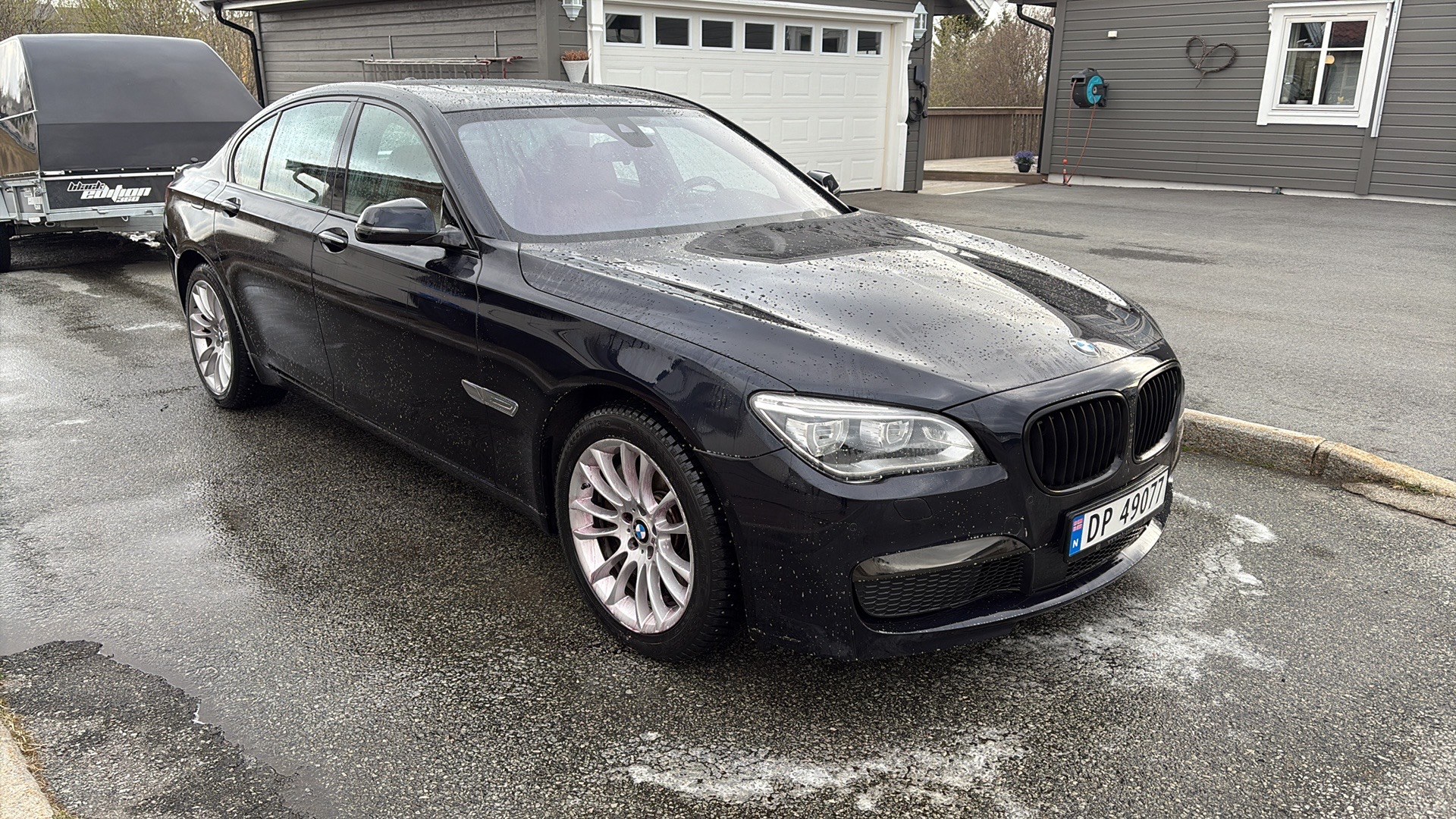

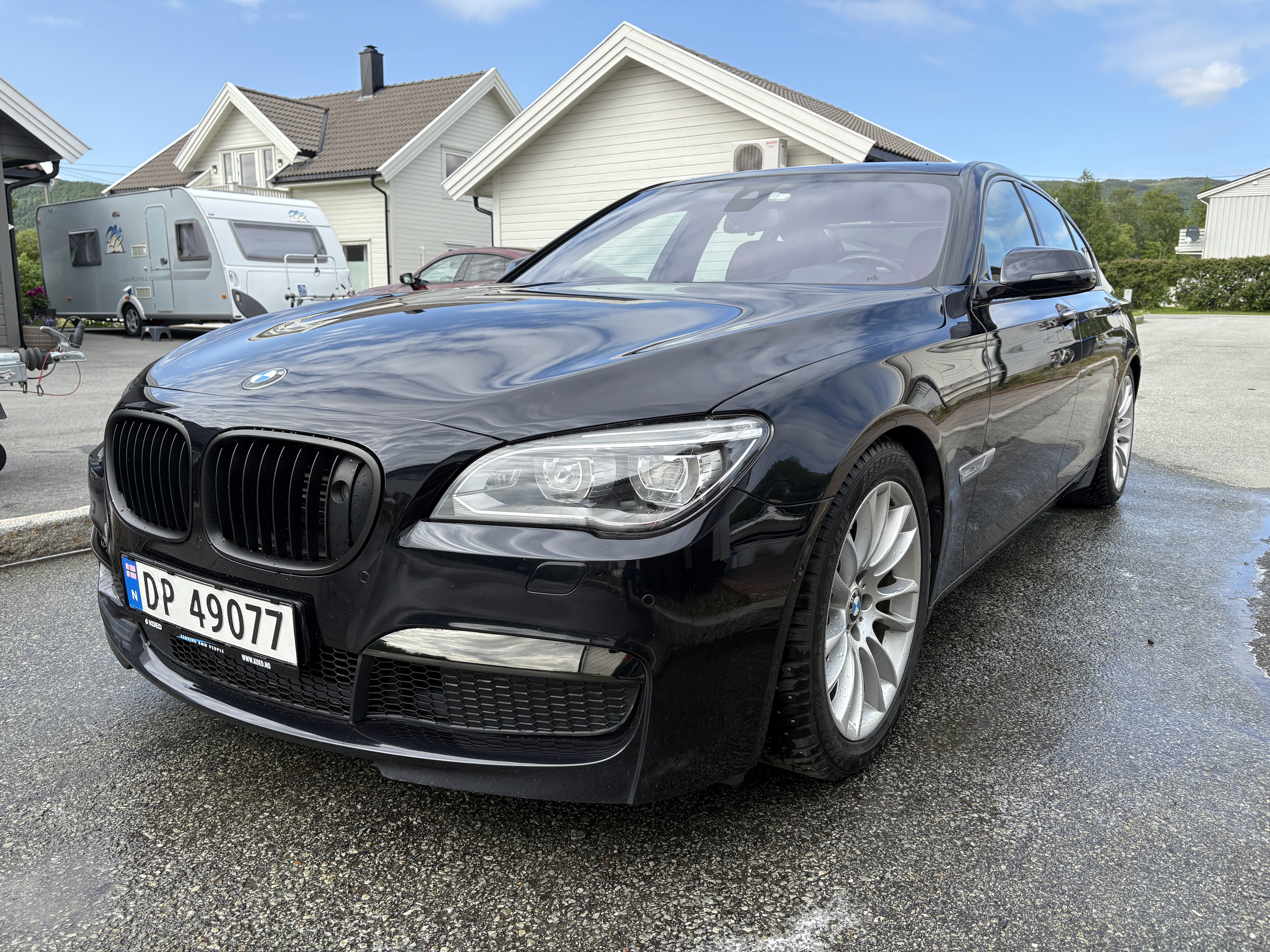

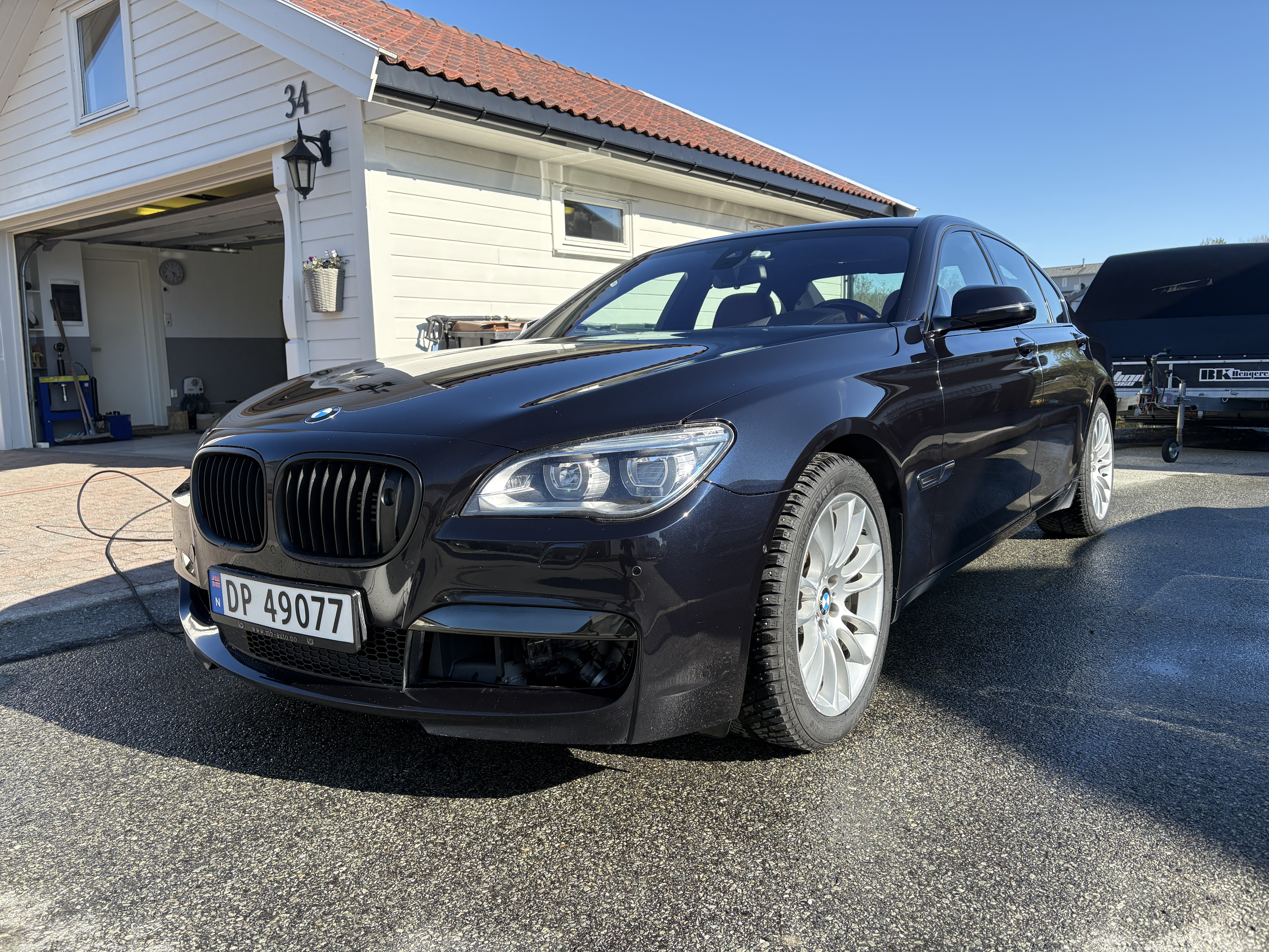

Bilen ble levert med ett hjulsett, nye Hakka 10 pigg på 302M hjulene. Dette støyet mer enn forventet, men nå er jeg jo vant med I4 på piggfritt.
Bilen kjører jo som et lokomotiv, masse krefter og god komfort. Turen fra Bergen til Bodø var i overkant lang, det blir ikke flere ganger, selv om verktøyet ikke kunne vært bedre.

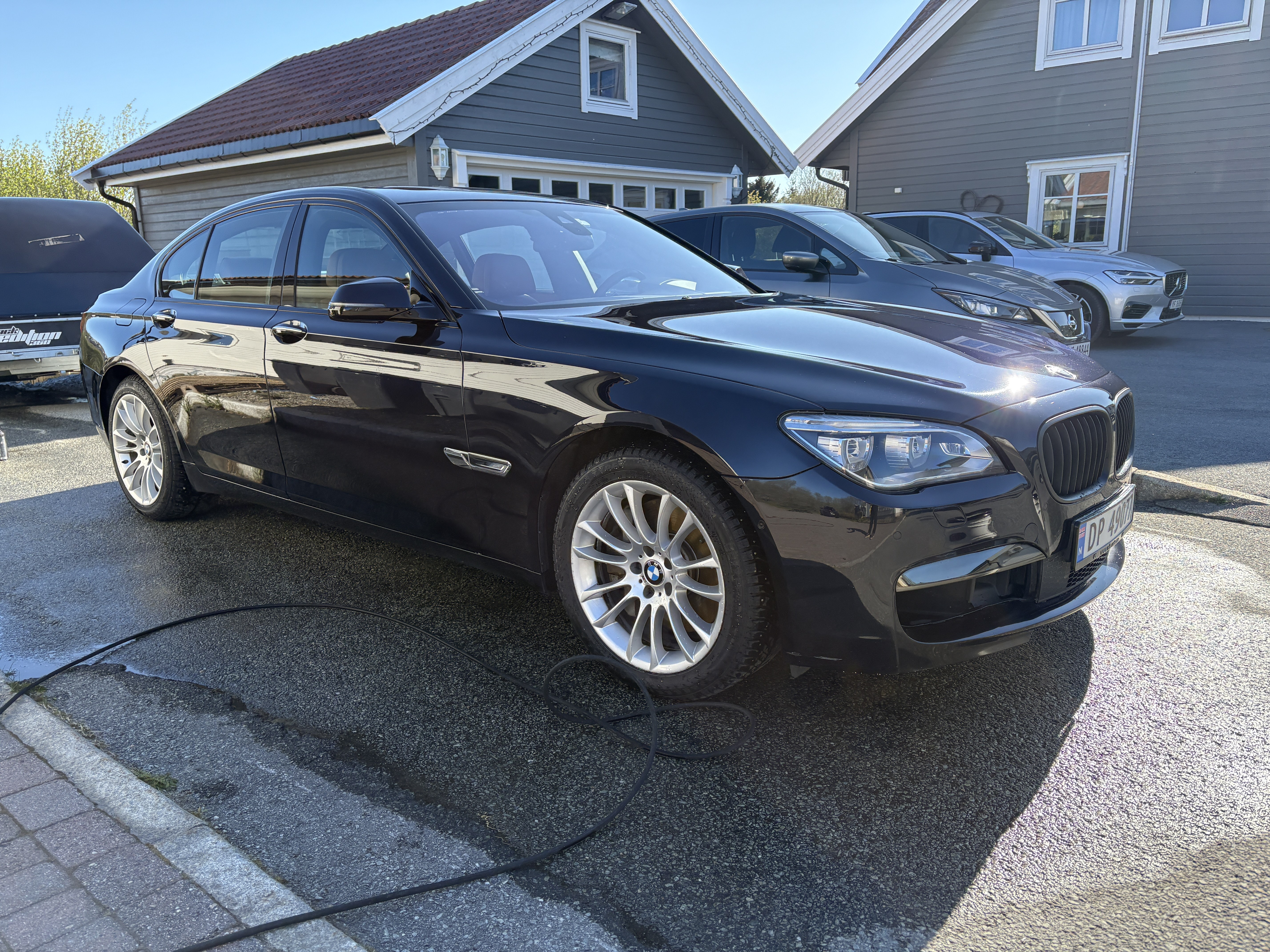

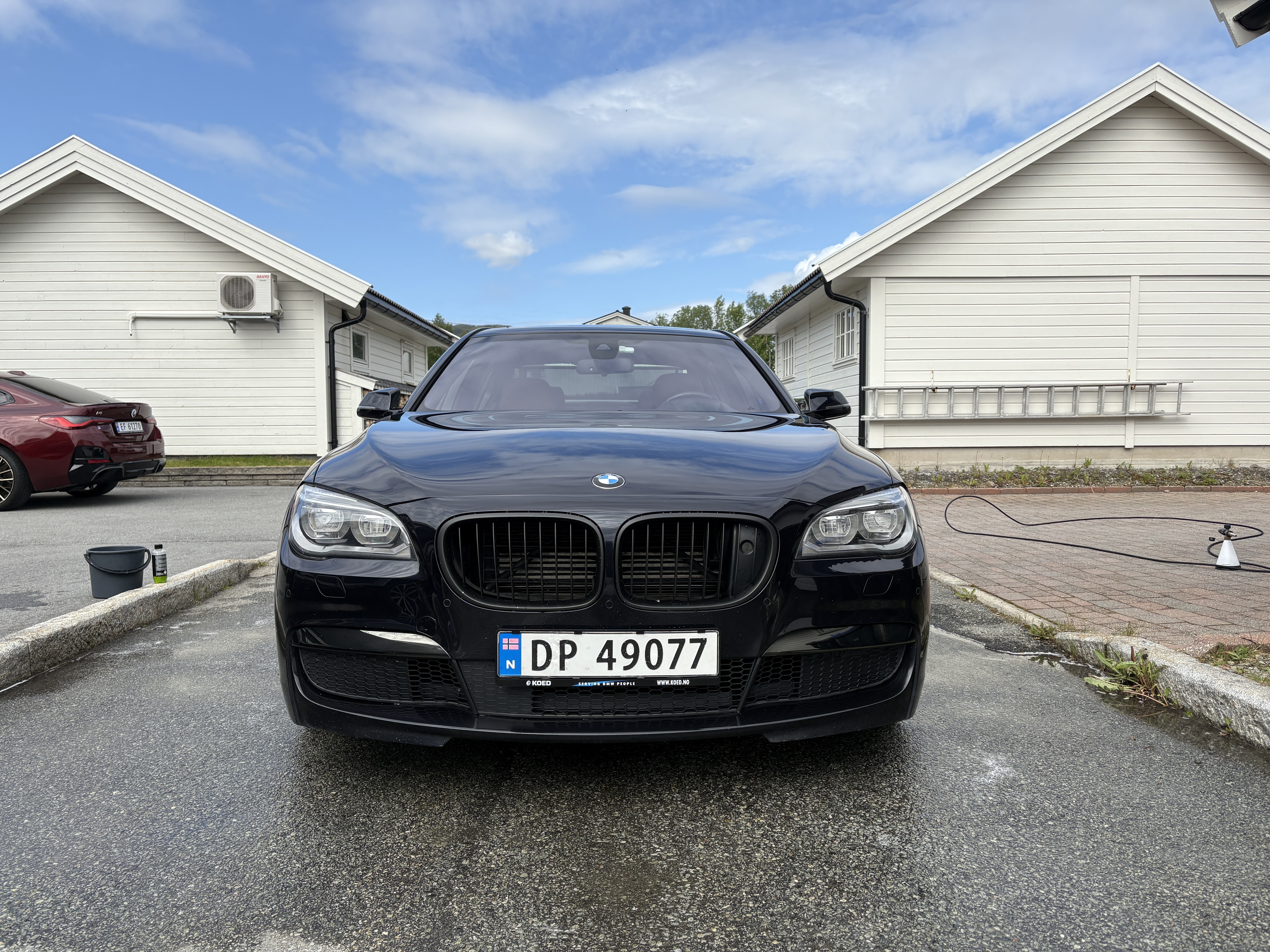

Første kattevask hjemme i kaldt vårvær:

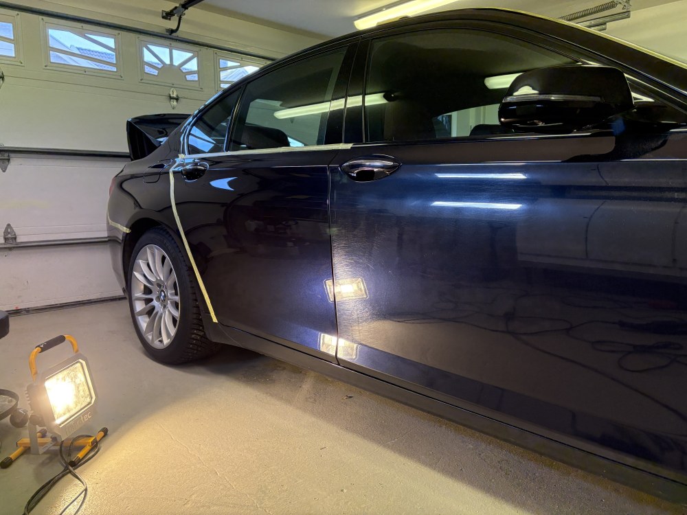

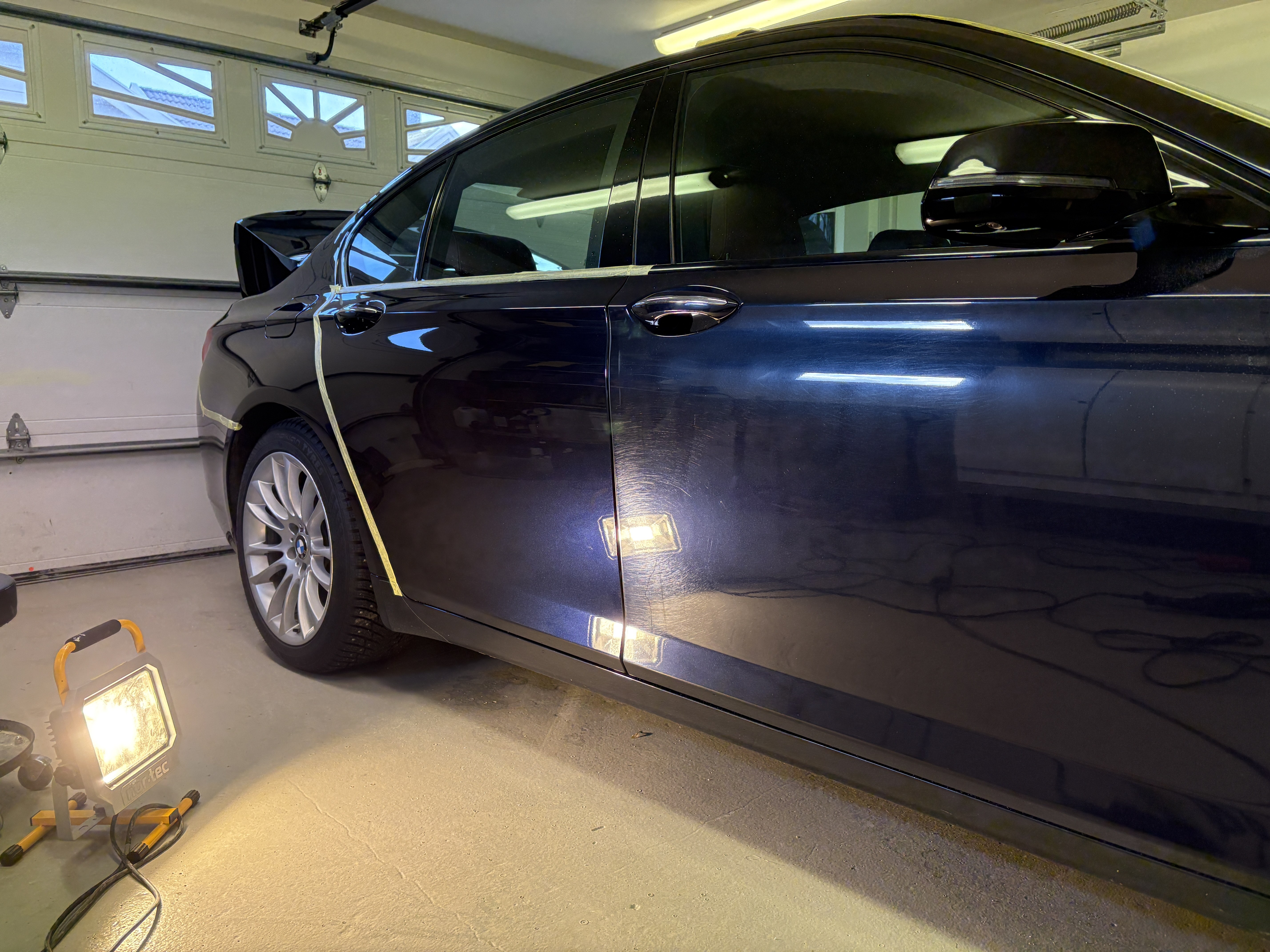

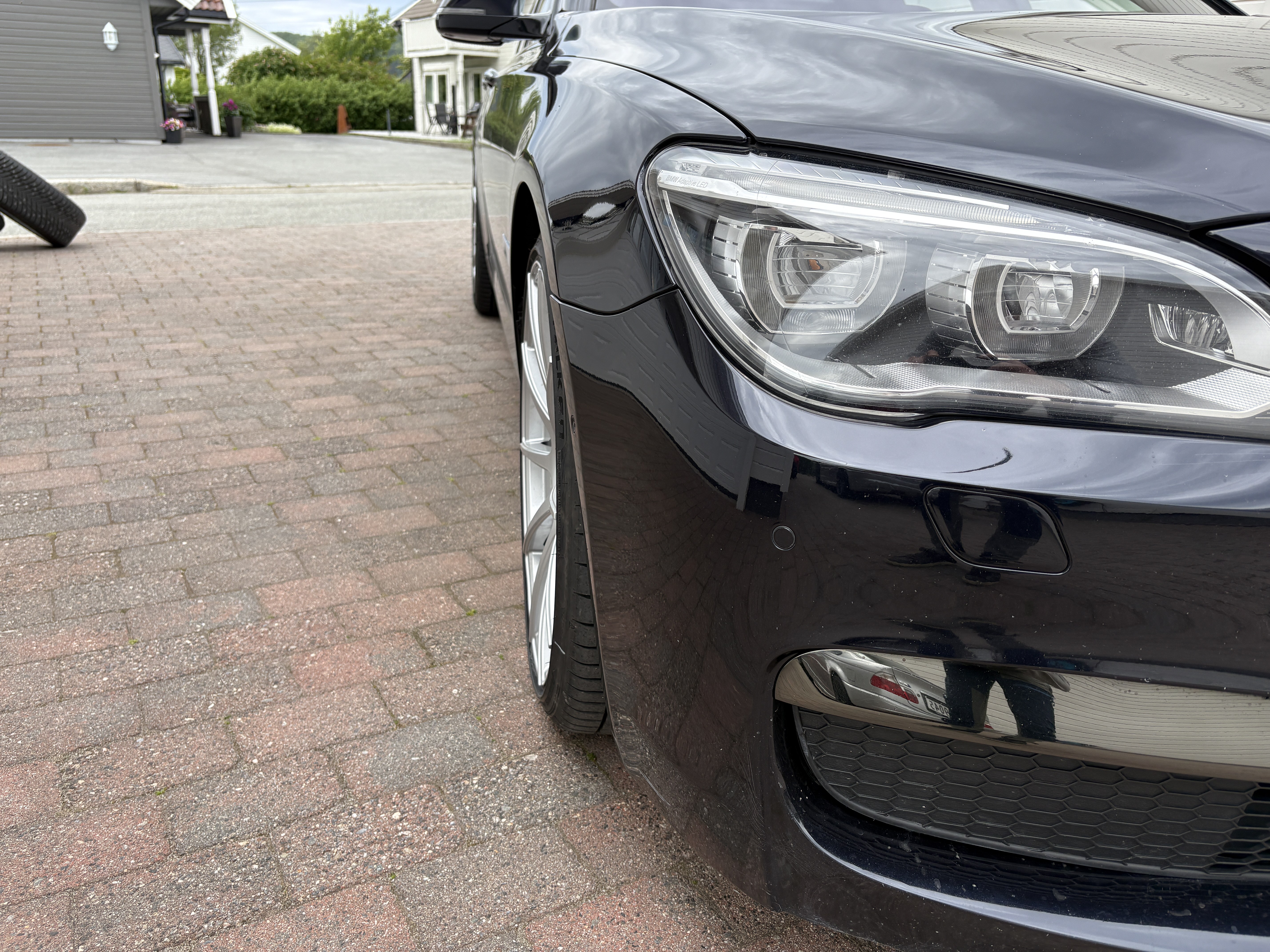

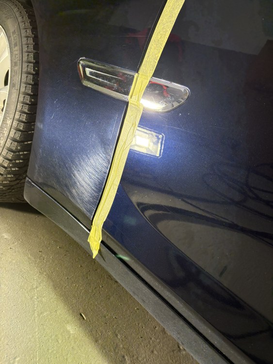

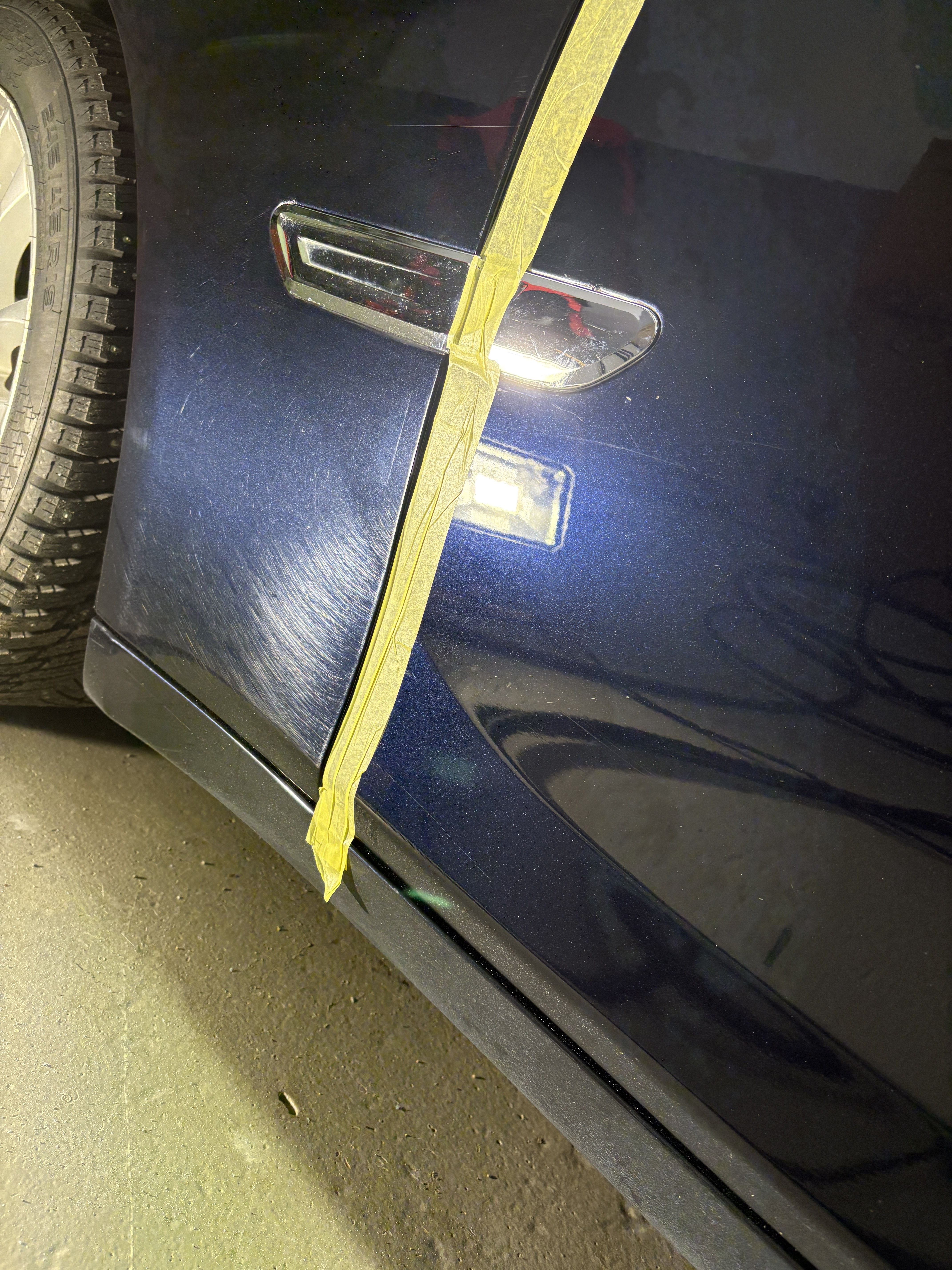

Lakken var slitt og trengte sårt en korrigering. Begynte først med DA maskin men den beit ikke i det hele tatt. Gikk over til roterende maskin med Rupes ullpute, da ble det bedre men skulle gjerne tatt i enda hardere.
Mye børstevask på denne bilen oppigjennom:
IMG_3173.thumb.jpeg.5ddd8a4696cd64adeaec25ddef1e7de5.jpegIMG_3170.thumb.jpeg.8bd47fbb6188089813cd138c48c1d055.jpeg
Ble ok til slutt. La på swissvax shield voks som lakkforsegling til slutt.

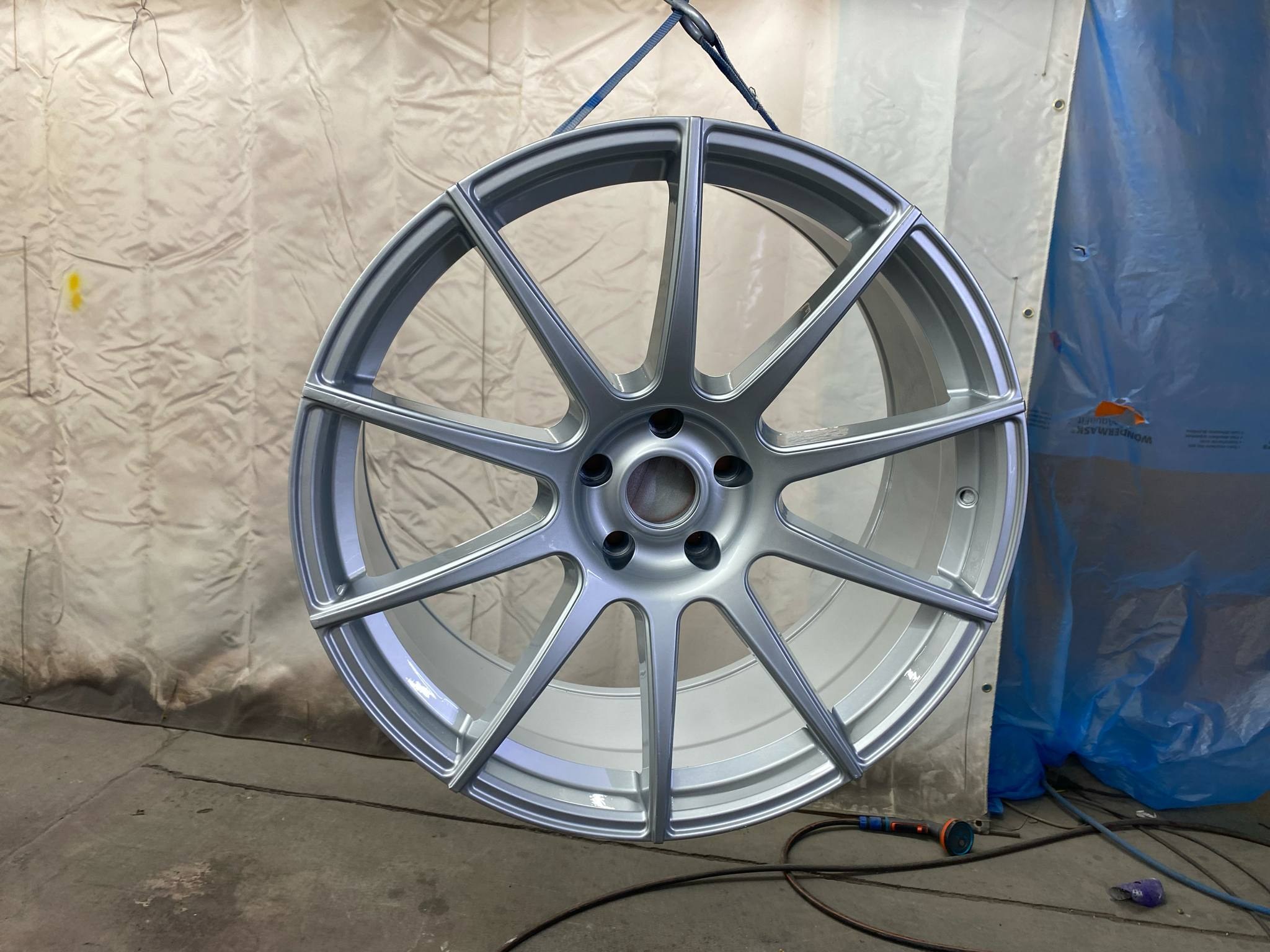

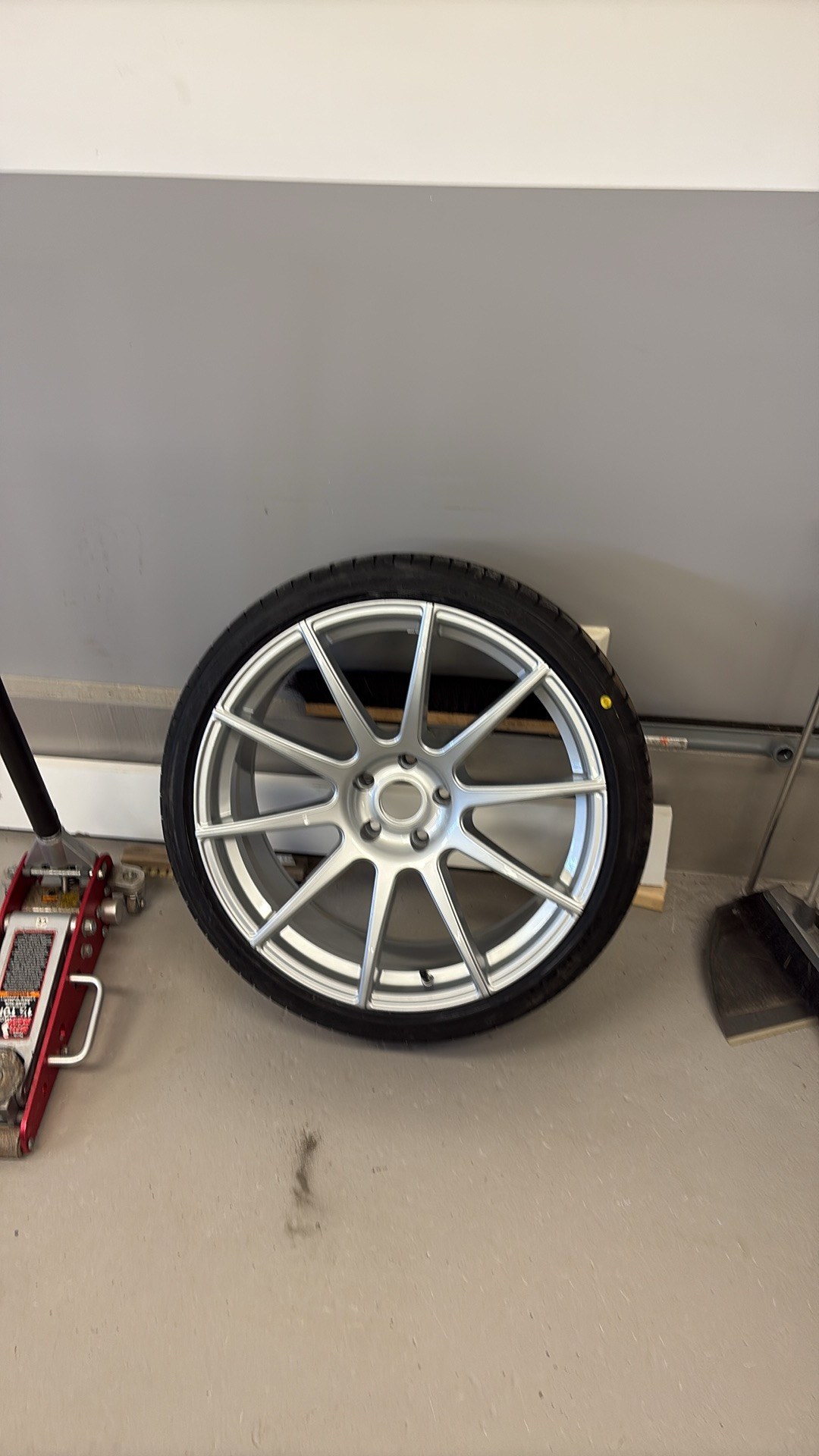

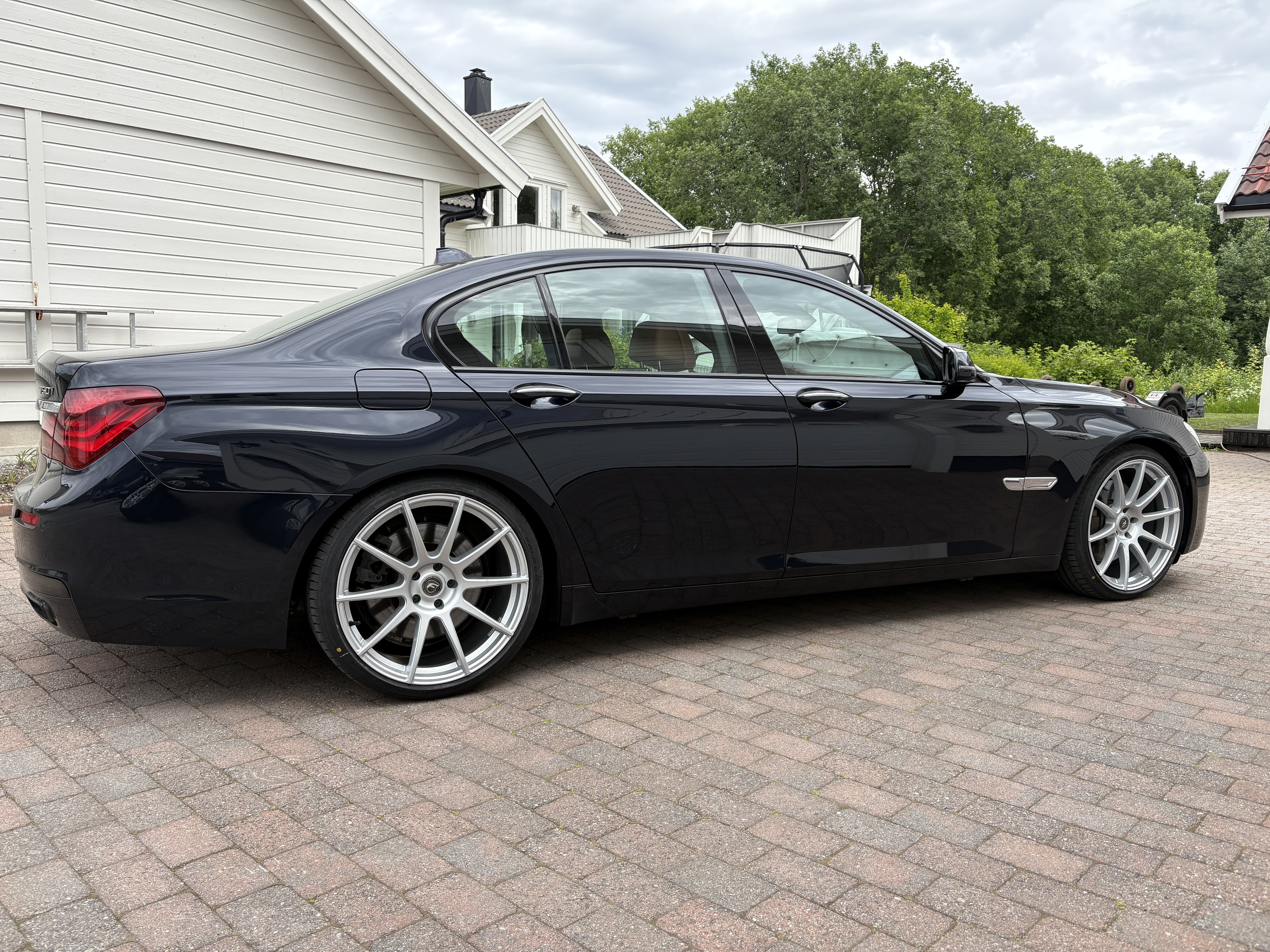

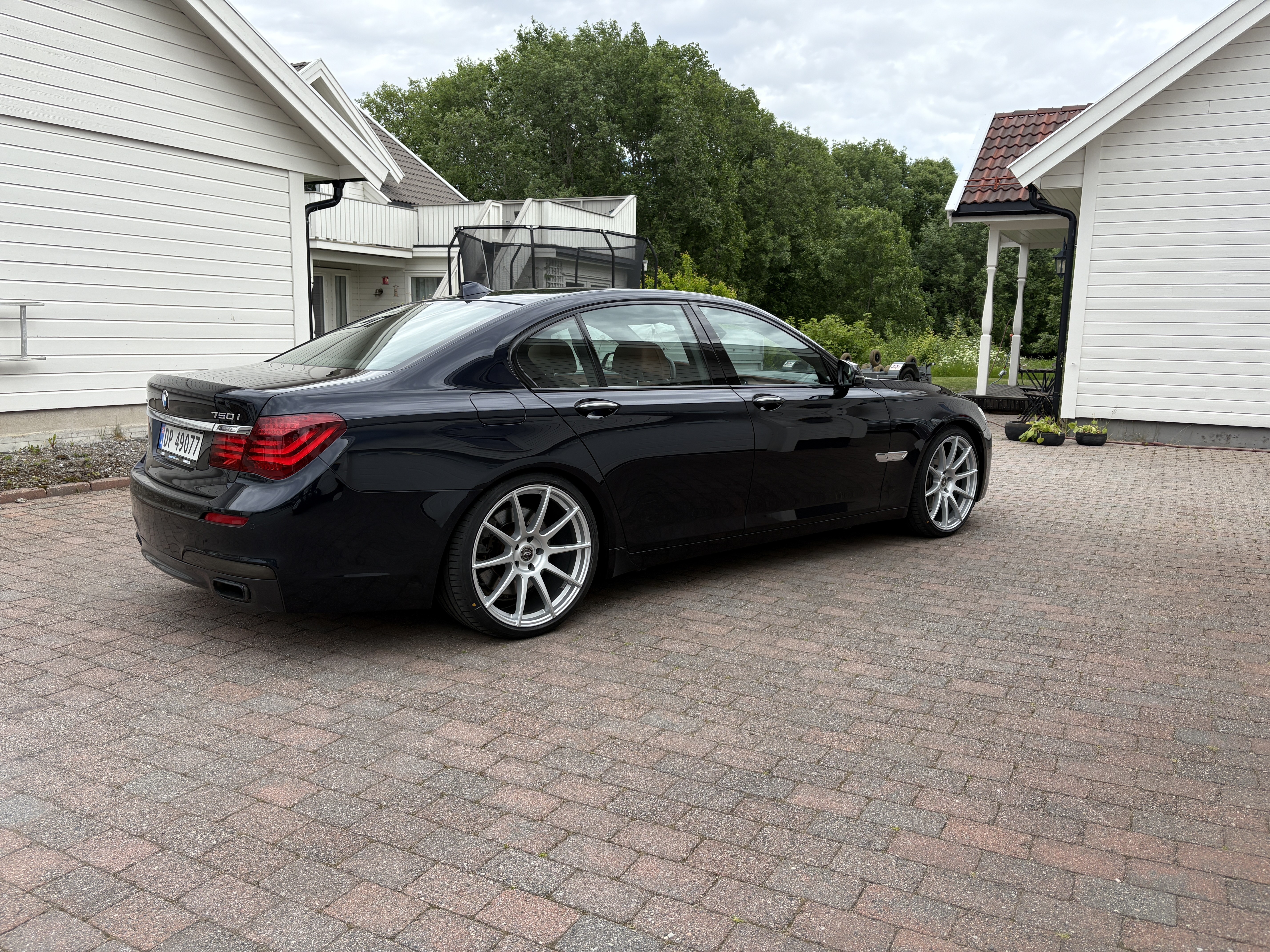

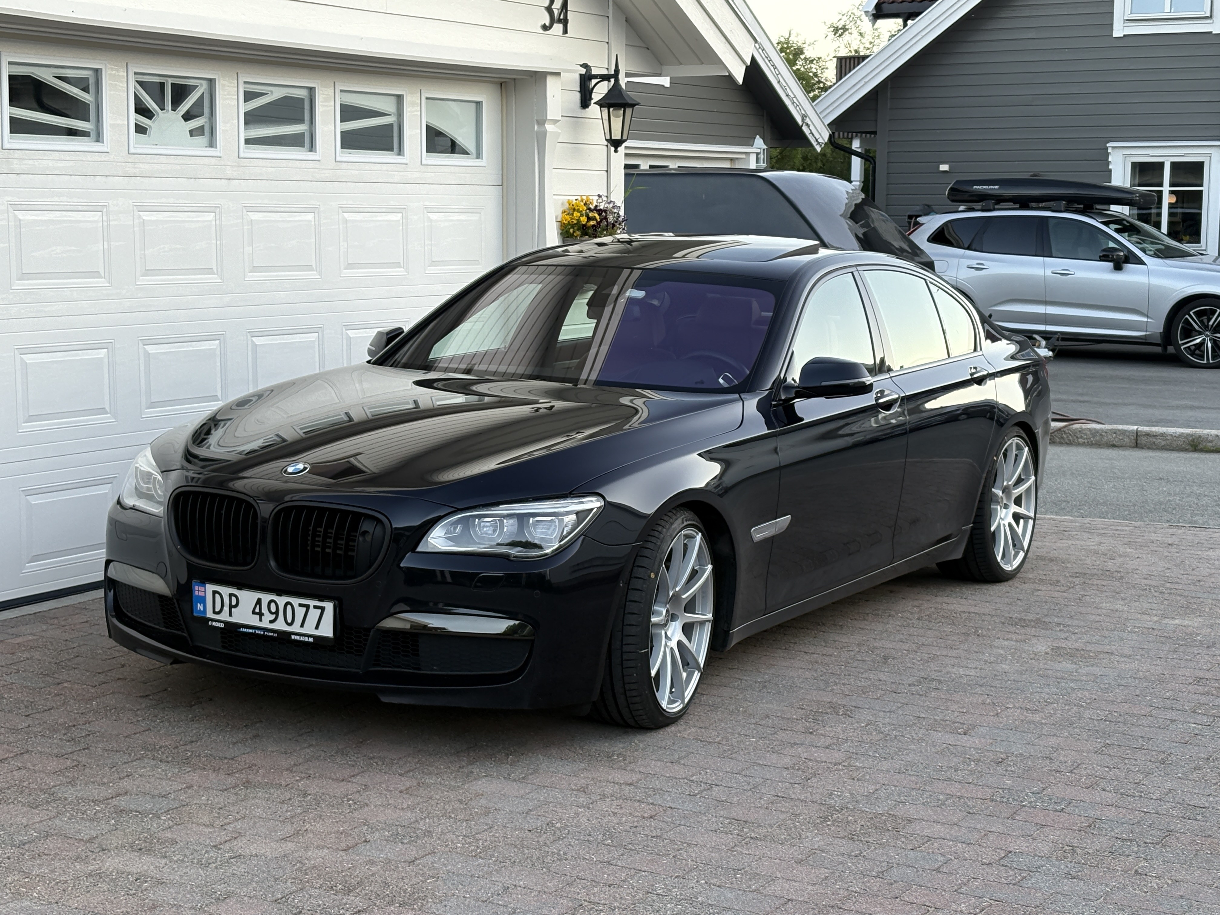

Så startet jakten på sommerhjul. Hadde lyst på style 312, men kom over ett sett 21" Forgestar for en billig penge lokalt. Men disse måtte både rettes og lakkeres, så det ble nå dyre felger til slutt..
Her fra lakk:
att.PeNUsLzE3VRS2C5gGuc1C87RmkTeYiEfQ3luWC0G2YU.thumb.jpeg.93db355bab5d8f702a56ce66bd45cb7a.jpeg

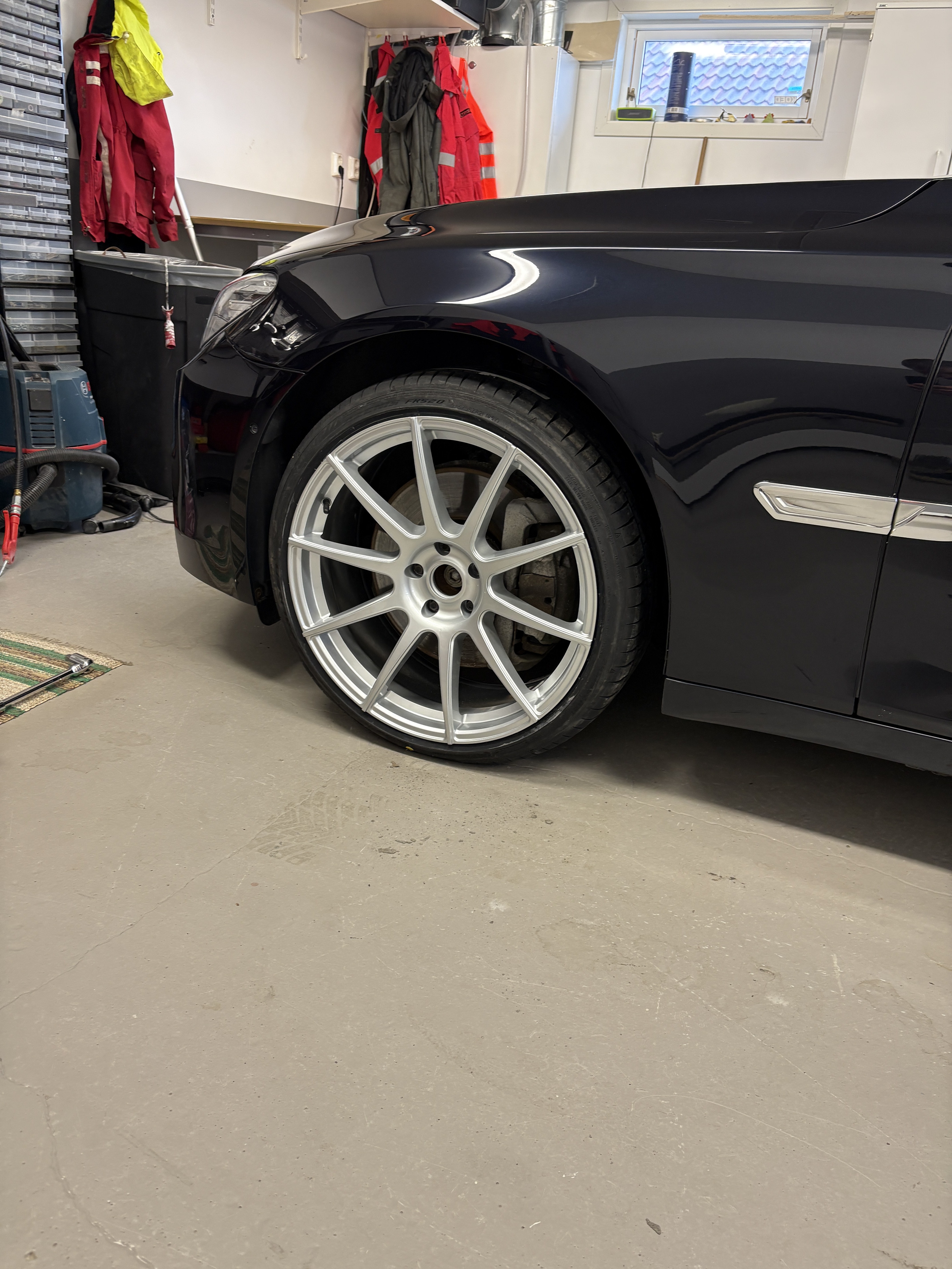

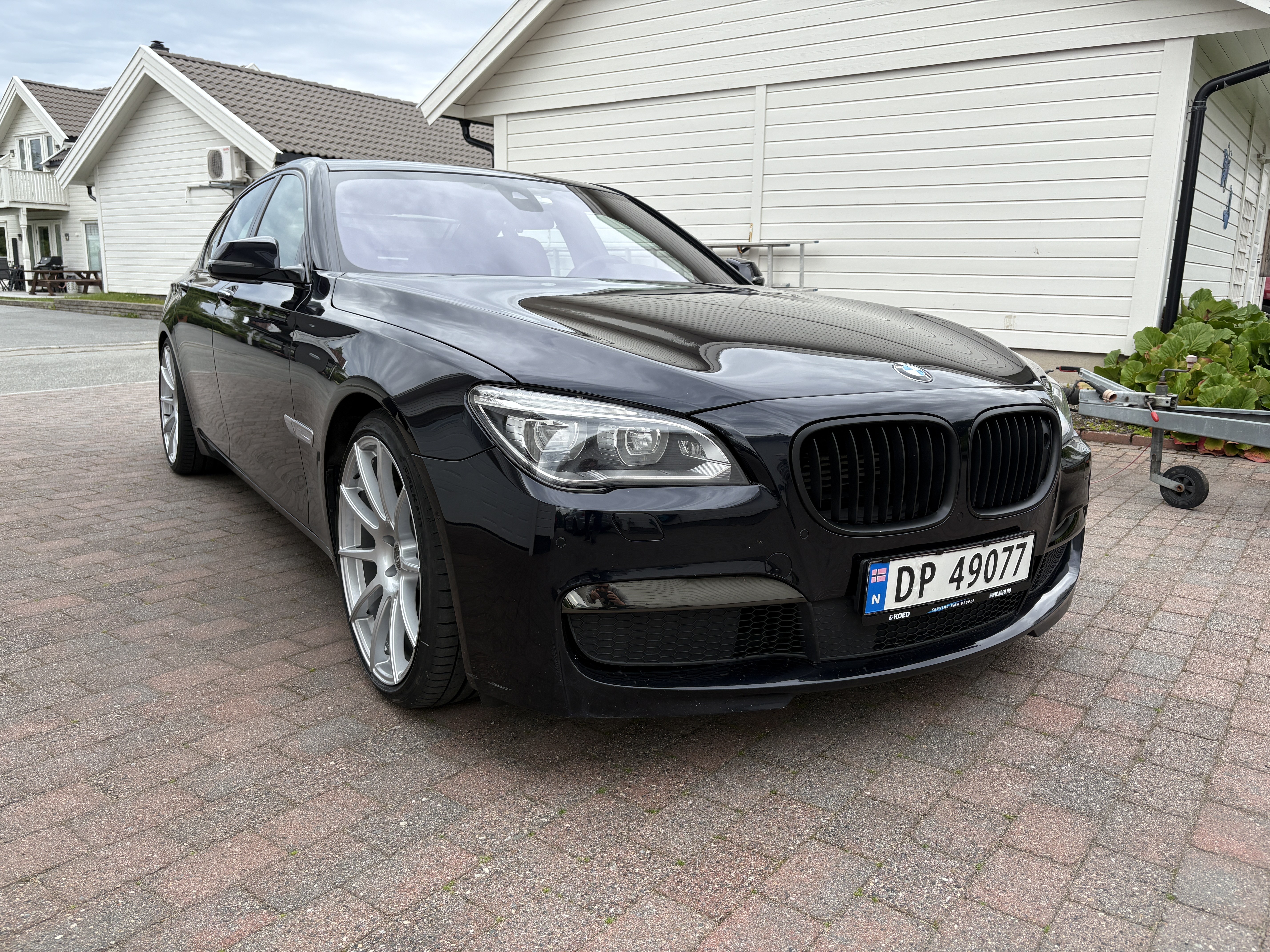

Med dekk, gikk for Falken 245/35/21 foran og 285/30/21 bak, dette er original dekk dimensjon til Alpina B7, og gir tilnærmet 0 forskjell i rulleomkrets.

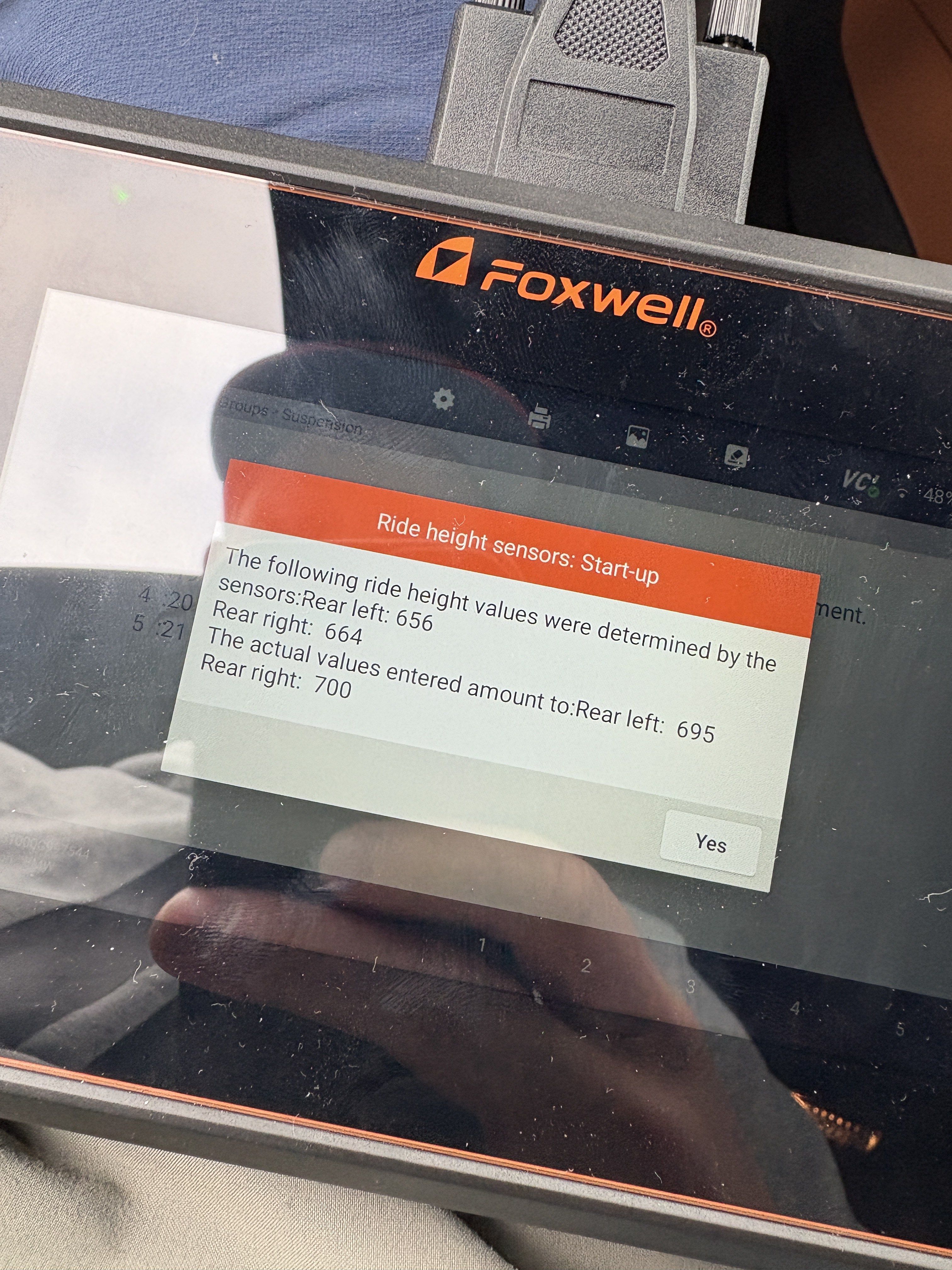

Hjulene passet bra på bilen, men som jeg fryktet ble bilen høy som et fjell. Bestilte derfor H&R 40mm senk fra GS til en hyggelig pris.
Endret av Andreas_R
Monterte fjærene med nye topplager, bolter og belger. Justerte ned luftfjæringen bak, det gikk greit med Foxwell I50 pro. Monterte også nye casterstag fra Lemførder.
Synes bilen fikk riktig høyde nå, de er jo helt latterlig høye orginalt disse bilene!

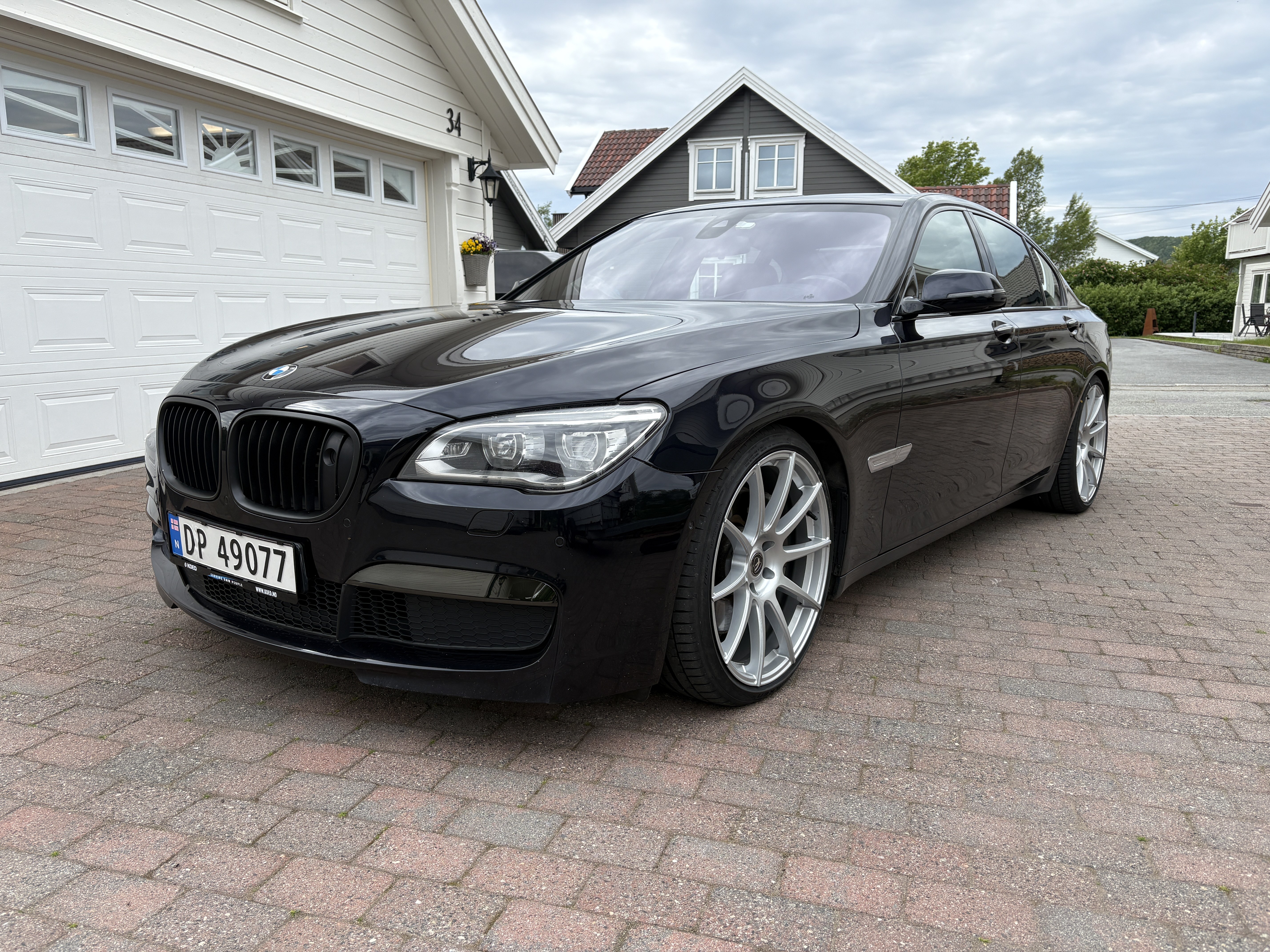

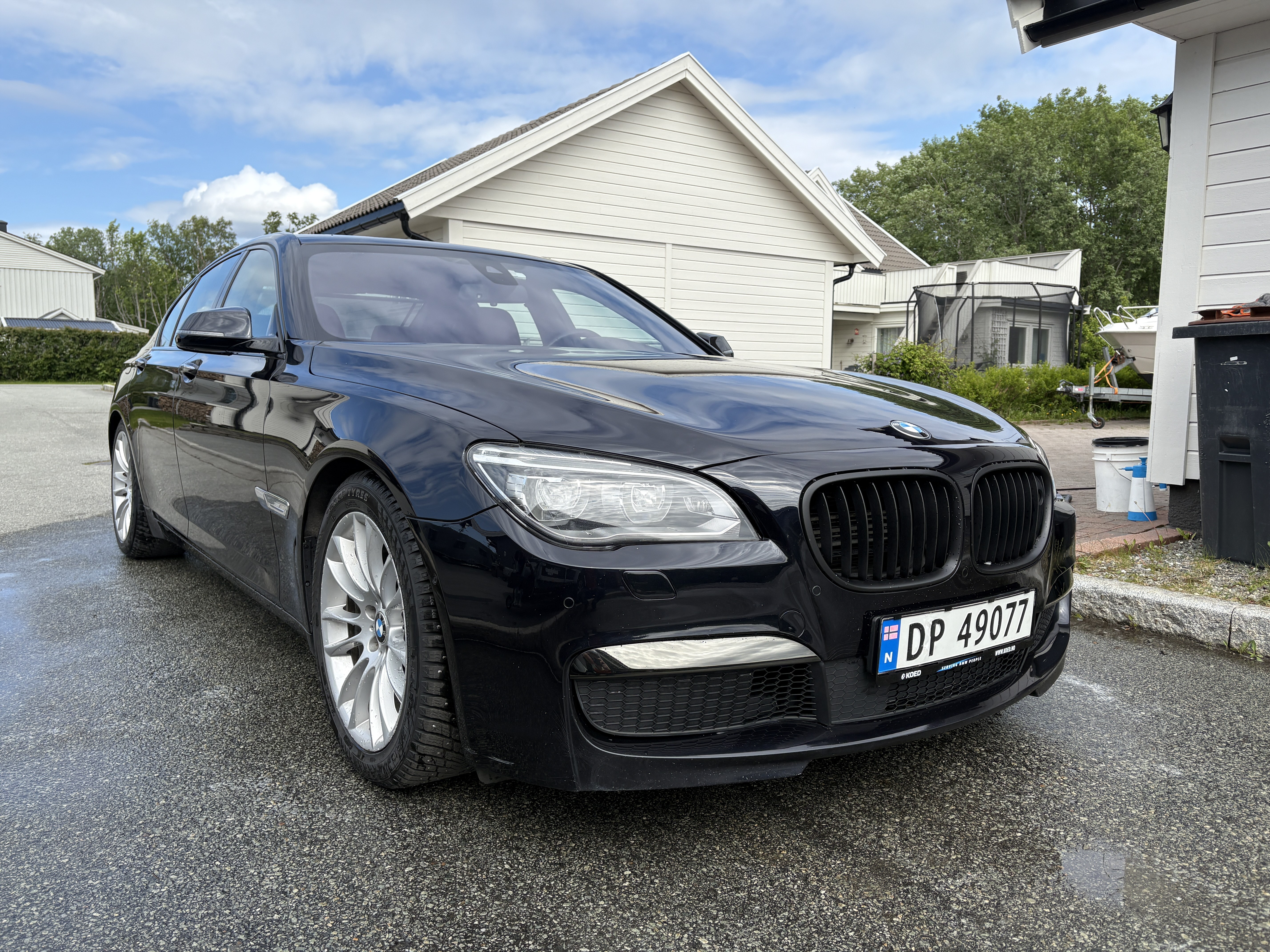

Så til slutt noen bilder med 21", slik bilen fremstår nå.
IMG_3291.thumb.JPG.8b2f4c7890d668dcaa4ae7e197cdc58a.JPGIMG_3293.thumb.JPG.8a5a66eaf6ed68014a1ffc161760147a.JPGIMG_3295.thumb.JPG.f6f7e6c5b97aa49b40f6178c1b4d274c.JPGIMG_3297.thumb.JPG.da8d8ef0c9f72d7648a97a2e4d382f28.JPGIMG_3300.thumb.JPG.bcc6c4c5a674aa11853c5c82518e07a0.JPGIMG_3323.thumb.JPG.585160ec4cf40f6a5a5545720c4d02b6.JPG

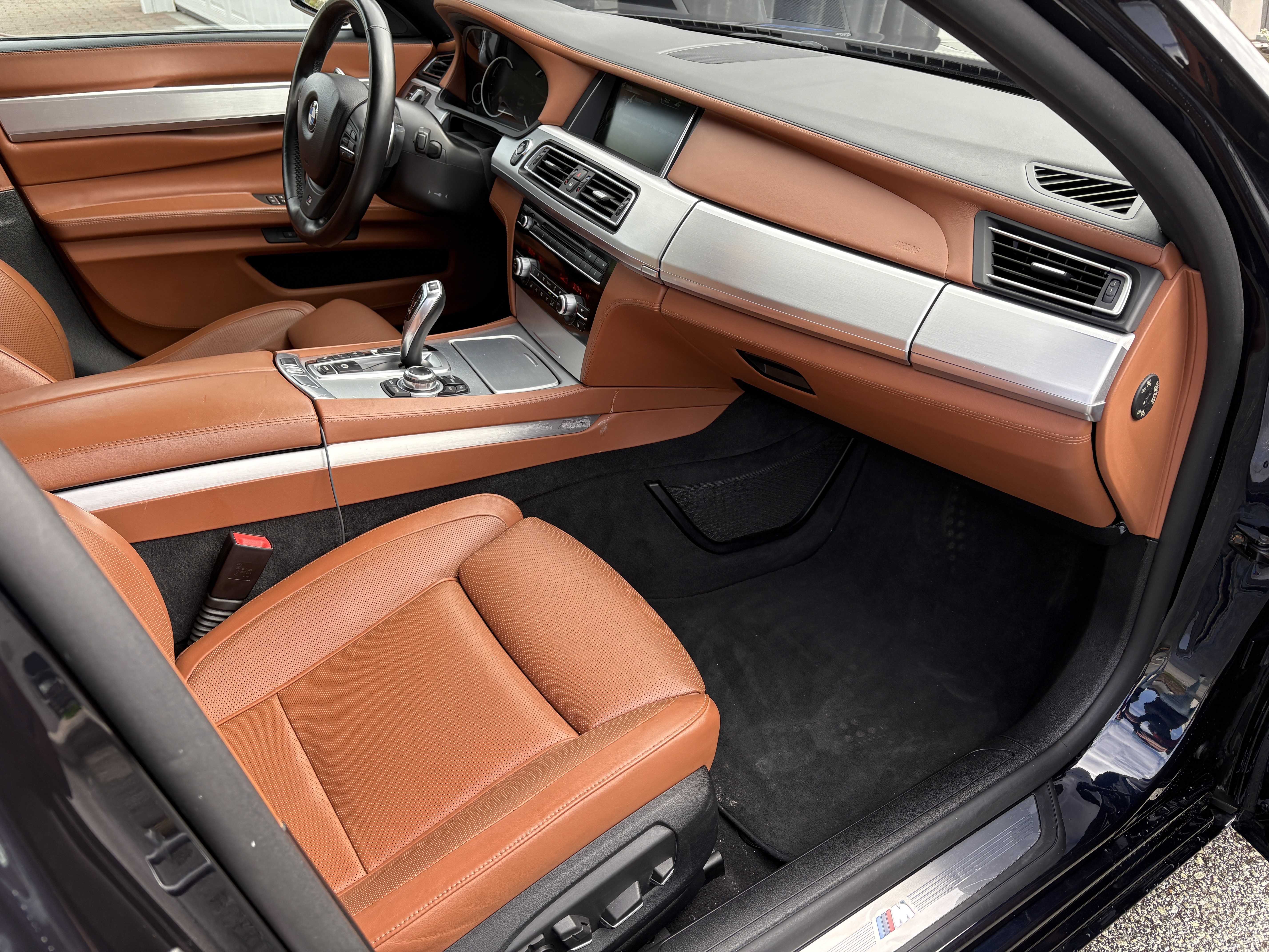

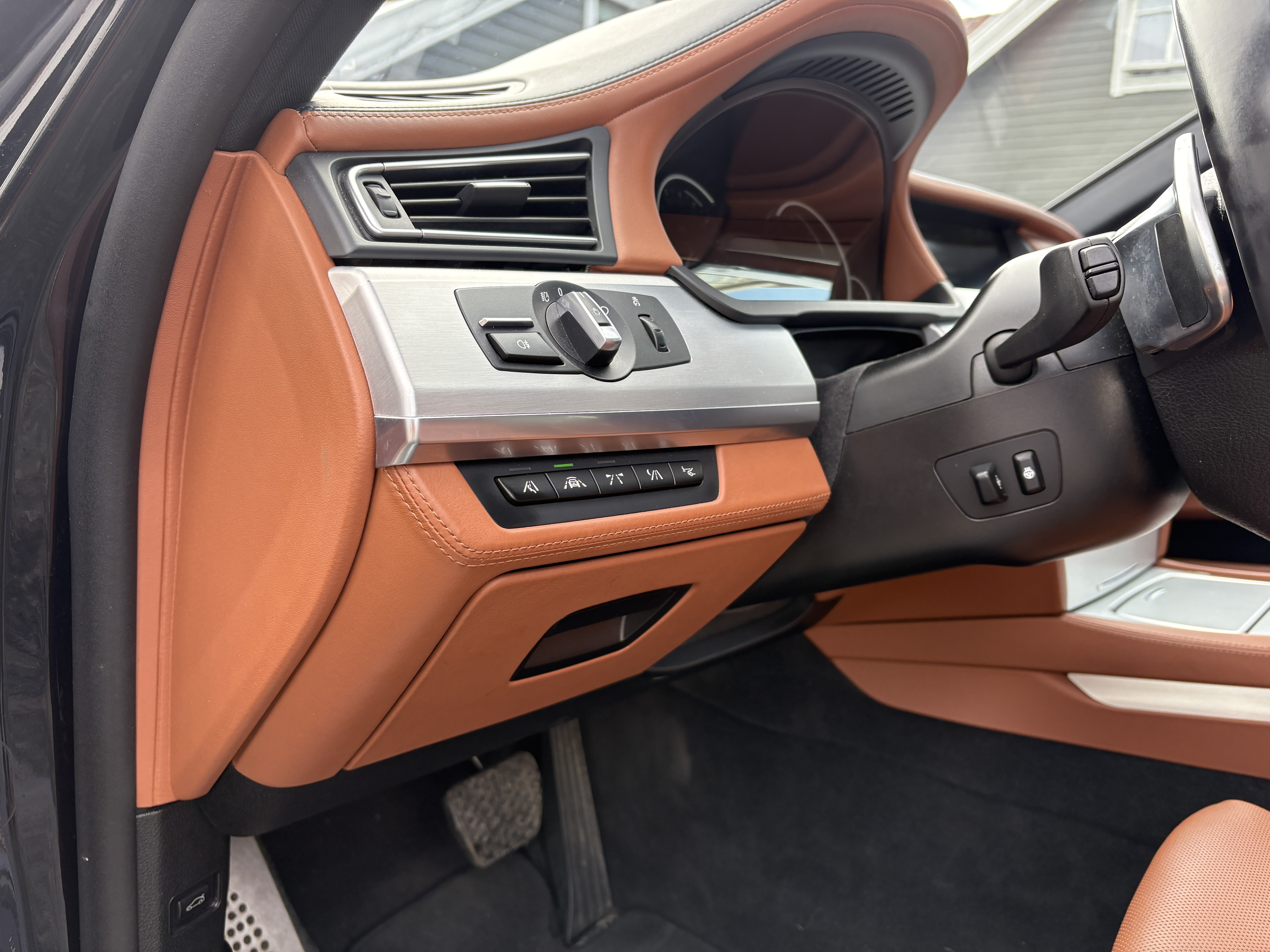

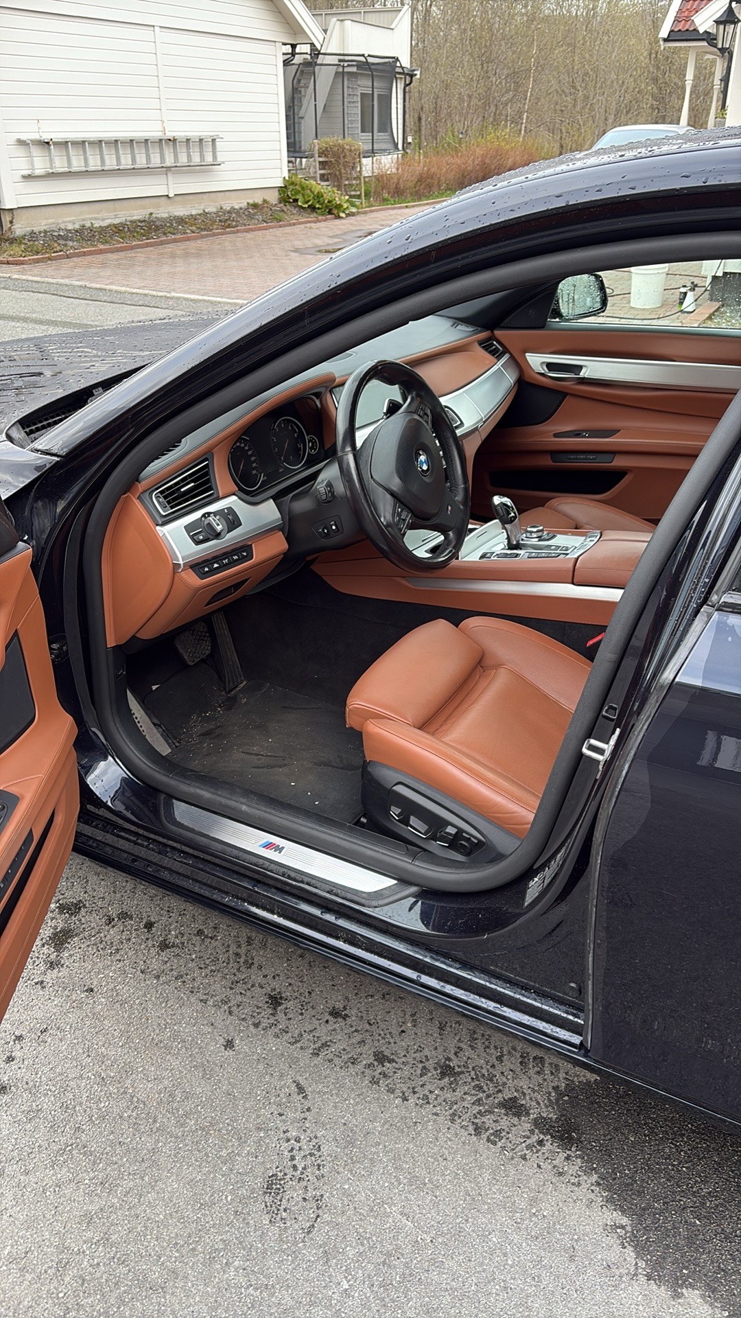

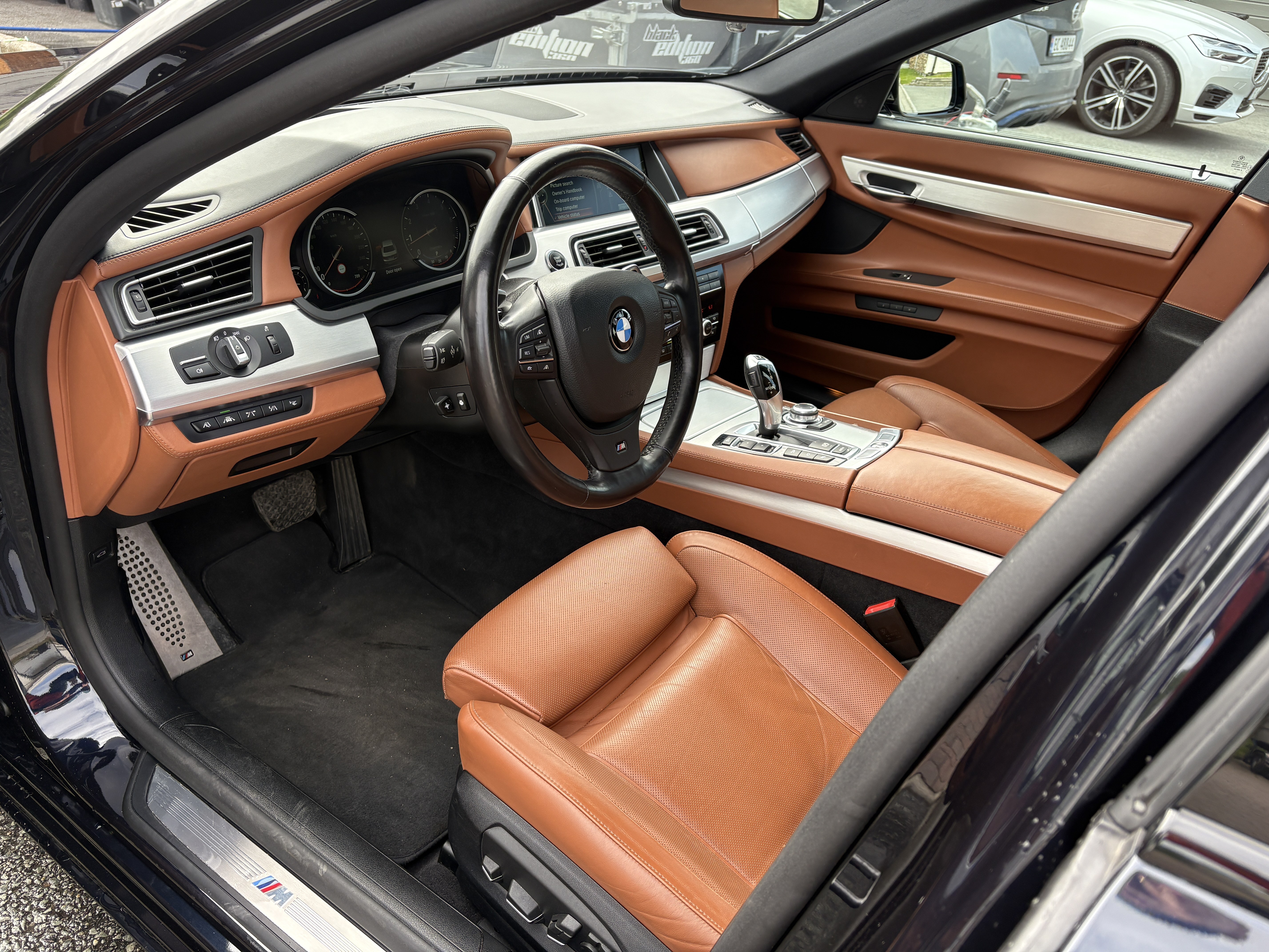

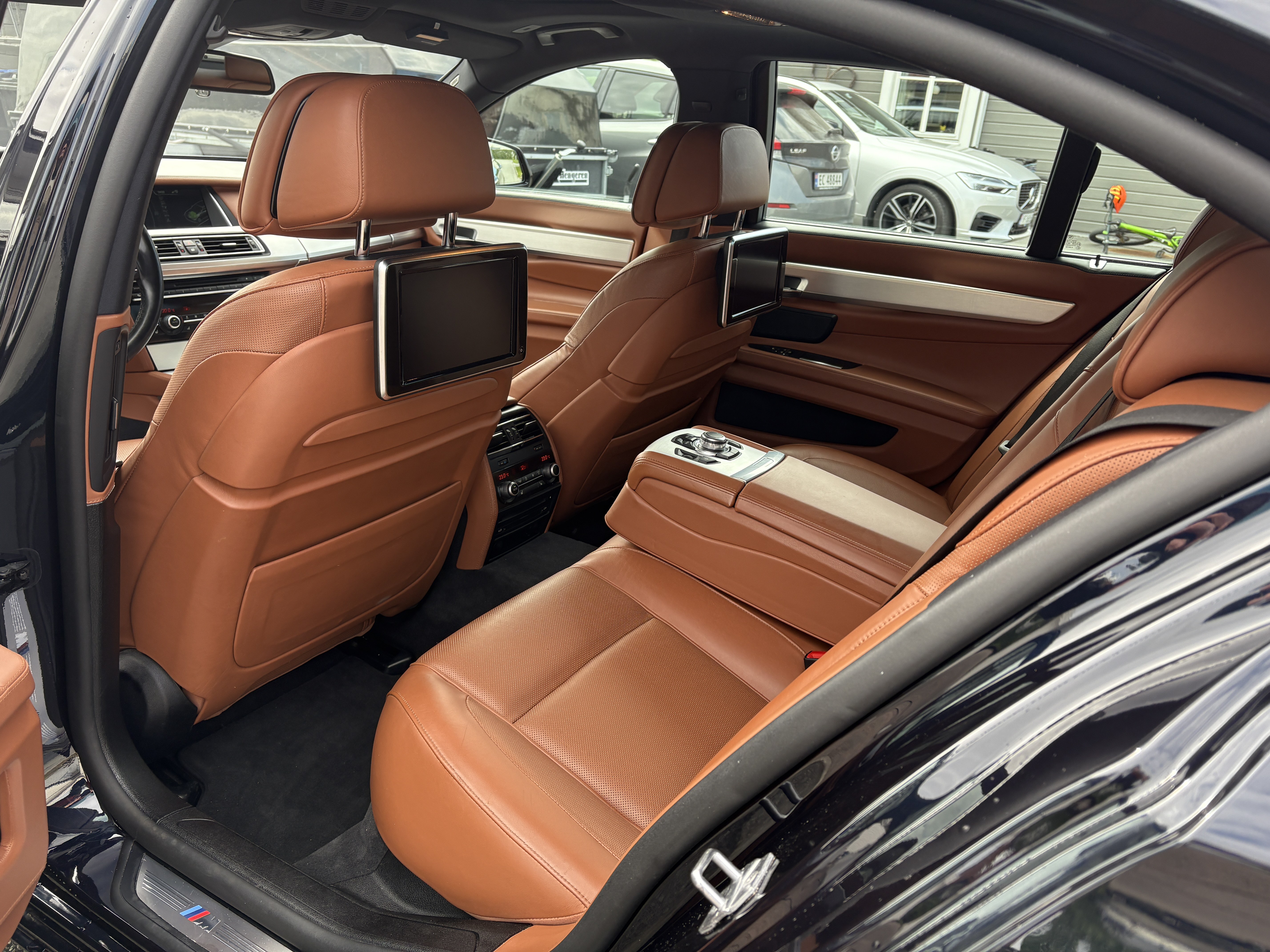

Interiør - dette er individual på sitt beste - med skinn overalt, inkl dekselet inn til oppbevaringsrommet på venstre siden av rattstammen!

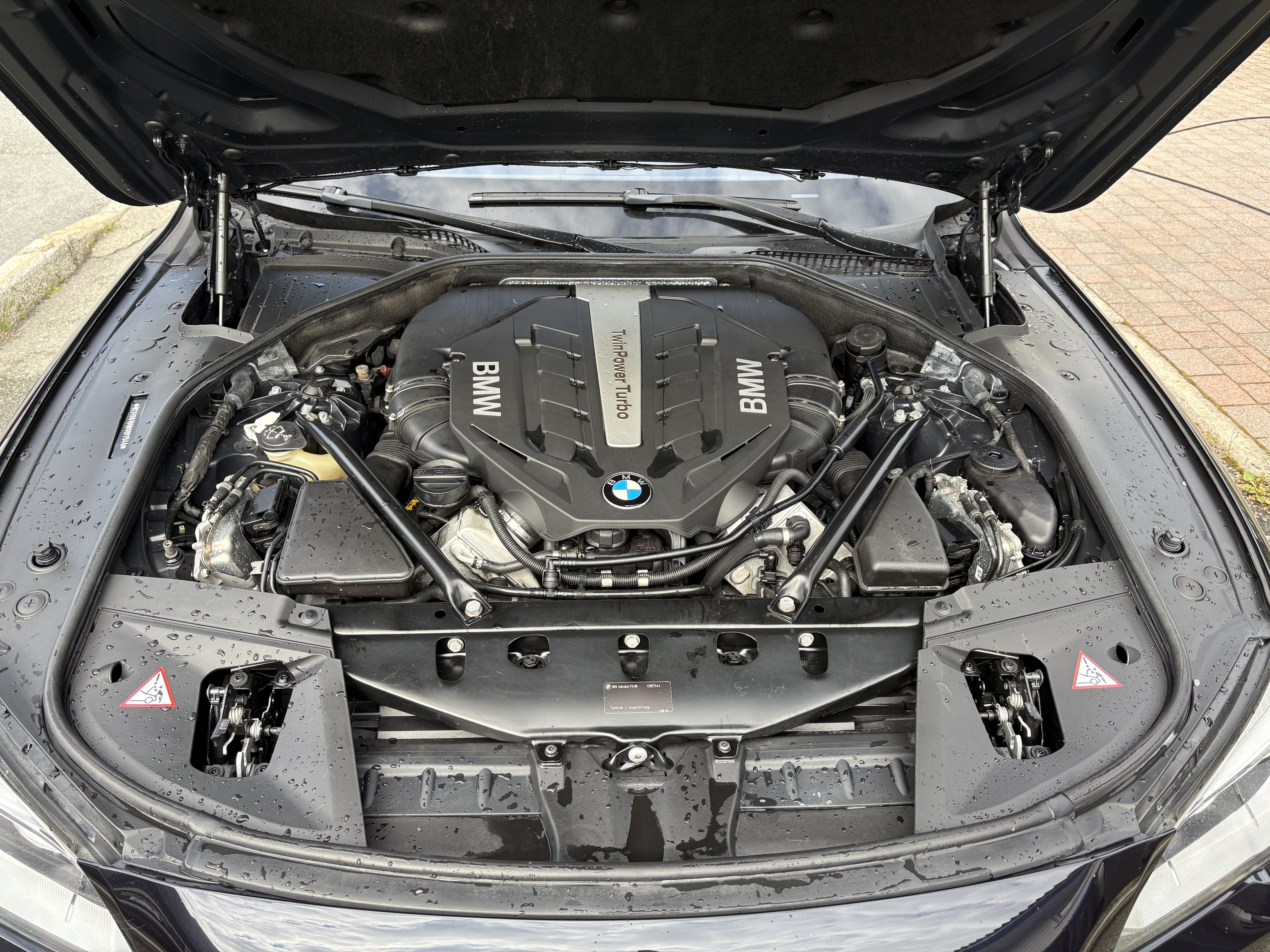

Og maskineriet, N63TU, fantastisk motor har jeg lest?! Nåvel, denne er i hvertfall den oppdaterte TU utgaven med 450hk, hvor ille kan det være? Time will show. Foreløpig meget fornøyd, jeg mener dette er eneste riktig motorisering i disse skutene.
Videre planer er å fikse ett kamera fremme, bytte batteri, utføre oljeskift på automaten. Her er jeg usikker på om jeg skal kjøpe kit fra ZF å gjøre det selv eller levere inn på lokalt transmisjonsverksted for full flushing? Innspill?

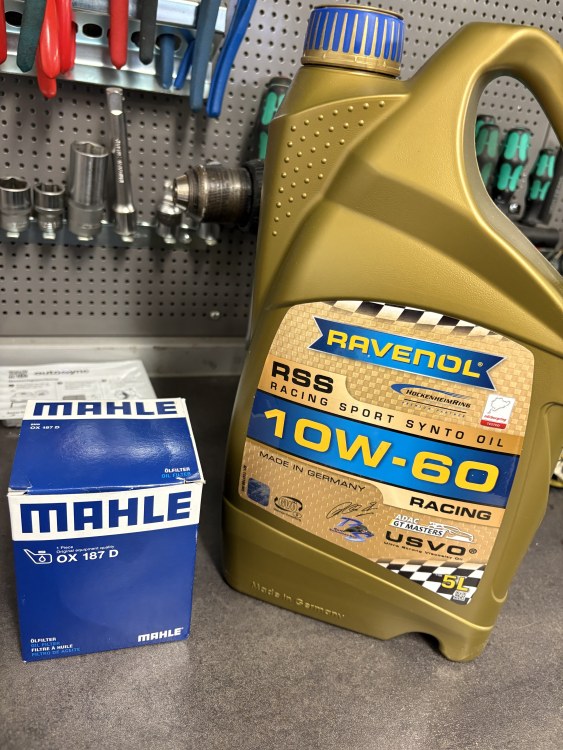

Jeg har allerede utført første oljeskift, da gikk jeg for Ravenol RUP 5W40 olje.

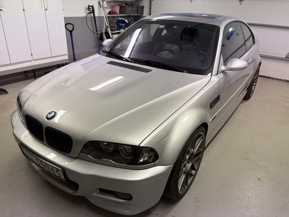

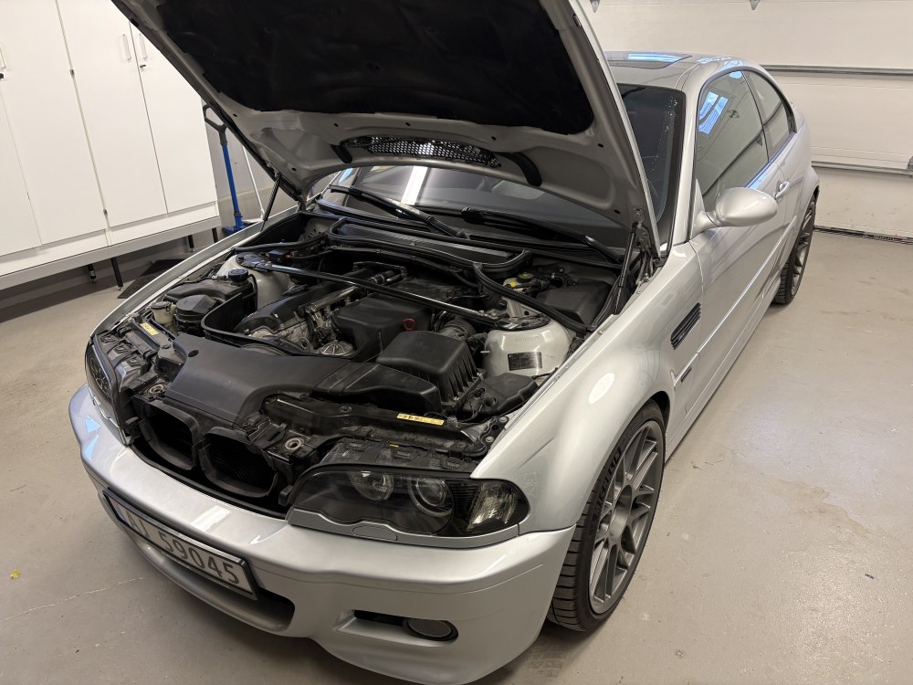

M3 og I4 - intet nytt! Brukes og vaskes / holdes ship shape!
(Fruen satte ned foten for intet salg av M3 inntil videre. Flaks! Av og til trenger man beskyttelse mot seg selv!)
