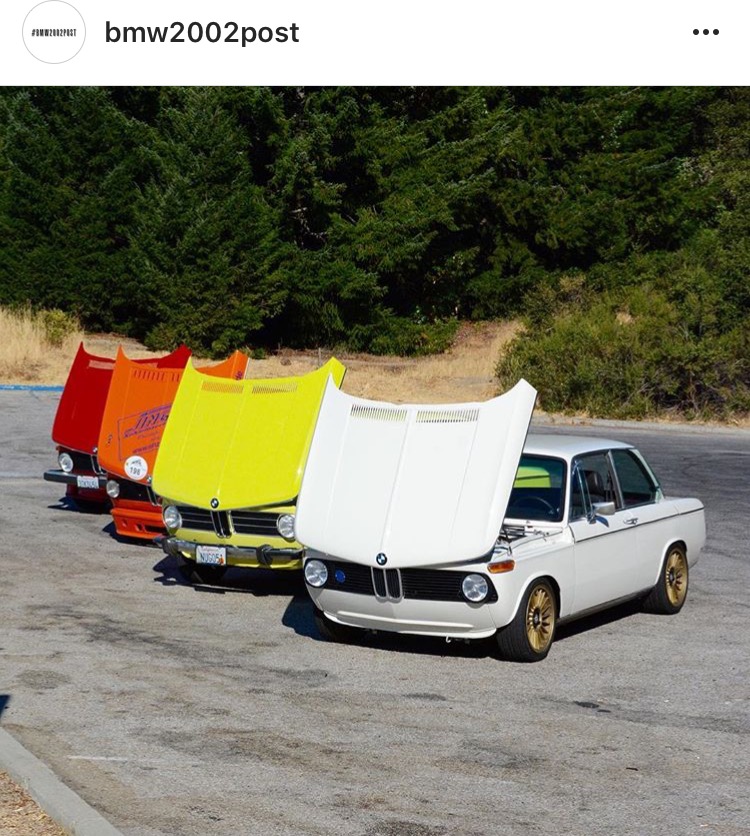

Marius2002 Skrevet August 31, 2016 Skrevet August 31, 2016 (endret) Hvorfor begynte BMW med panseråpning "rett" vei(fra E36, E39 og fortsatt) ? Istede for slik som var før med tipp fremover.. Endret August 31, 2016 av Marius2002
Daniel. Skrevet August 31, 2016 Skrevet August 31, 2016 7 minutter siden, Marius2002 skrev: Hvorfor begynte BMW med panseråpning "rett" vei(fra E36, E39 og fortsatt) ? Istede for slik som var før med tipp fremover.. Er nok fordi det er mer praktisk. Enkelte jobber under panseret blir litt mer tungvindt når du ikke kan stå foran bilen, pluss at hvis man har en trang garasje (i bredden) så er det jo også litt vanskelig å stå å skru med bilen helt inne
Marius2002 Skrevet August 31, 2016 Skrevet August 31, 2016 2 timer siden, DanielStance skrev: Er nok fordi det er mer praktisk. Enkelte jobber under panseret blir litt mer tungvindt når du ikke kan stå foran bilen, pluss at hvis man har en trang garasje (i bredden) så er det jo også litt vanskelig å stå å skru med bilen helt inne Litt må man ofre Kom over et bilde istad, og det er jo mye mye kulere å ha vipp fremover, selv om dagens løsning er mest praktisk. Fredrik, bimmerR og Shattered reagerte på dette 3
Fredrik Skrevet August 31, 2016 Skrevet August 31, 2016 (endret) I utgangspunktet var dette av sikkerhetshensyn fordi man ennå ikke hadde utviklet en mekanisme/lås som ble betraktet som helt sikker i høyere hastigheter (altså at panseret kunne blåse opp hvis frontlåsen sviktet). Mange andre bilprodusenter hadde den samme løsningen som de gamle BMW'ene (Saab, Jaguar, Mazda, Honda, Corvette, etc.)... Endret August 31, 2016 av Fredrik bimmerR og Marius2002 reagerte på dette 2
Marius2002 Skrevet August 31, 2016 Skrevet August 31, 2016 (endret) 25 minutter siden, Fredrik skrev: I utgangspunktet var dette av sikkerhetshensyn fordi man ennå ikke hadde utviklet en mekanisme/lås som ble betraktet som helt sikker i høyere hastigheter (altså at panseret kunne blåse opp hvis frontlåsen sviktet). Mange andre bilprodusenter hadde den samme løsningen som de gamle BMW'ene (Saab, Jaguar, Mazda, Honda, Corvette, etc.)... Takk for opplysning Jeg vet forresten BMW ikke var alene om denne løsningen. Jeg synes likevel det er en skikkelig kul løsning, det har jeg alltid synes, selv om det som sagt kanskje ikke alltid er like praktisk. Kom bare på det igjen istad når jeg så de 2002ene. Endret August 31, 2016 av Marius2002 Fredrik reagerte på dette 1
Fredrik Skrevet August 31, 2016 Skrevet August 31, 2016 (endret) Jeg er helt enig i at det ser kult ut når panseret vipper fremover, men særlig praktisk er det ikke hvis man skal arbeide i motorrommet. Jeg vil tro at det var normal prosedyre å demontere panseret på de gamle BMW'ene i dette tilfellet. Jeg liker i denne sammenhengen best MB's løsning (spesielt når det gjelder de tilsvarende gamle modellene W201, W123, W124, W126 etc.) med en to-stegs åpning av panseret. Først åpner panseret (i front) med ca. 60-70 grader, men hvis man utløsere en lås på det ene hengselet kan panseret åpnes 90 grader (altså rett opp). Det er veldig praktisk... Endret August 31, 2016 av Fredrik Marius2002, Skulebollen og Daniel. reagerte på dette 3

Rune-K Skrevet August 31, 2016 Skrevet August 31, 2016 Husk også at E28 har åpningen foran og det er mye mere praktisk. MB løsningen er genial. Hvis man leser salgsbrosjyren til bl.a. E23 så skryter de mye av hvor sterke panserlåsen i bakkant er. Du kan tenke deg en frontkolisjon og denne låsen gir etter da kommer panseret veldig langt inn i bilen så det var nok et sikkerhetsaspekt som gjorde at de holdt opp med og åpne panseret bak. Marius2002 og Fredrik reagerte på dette 2
