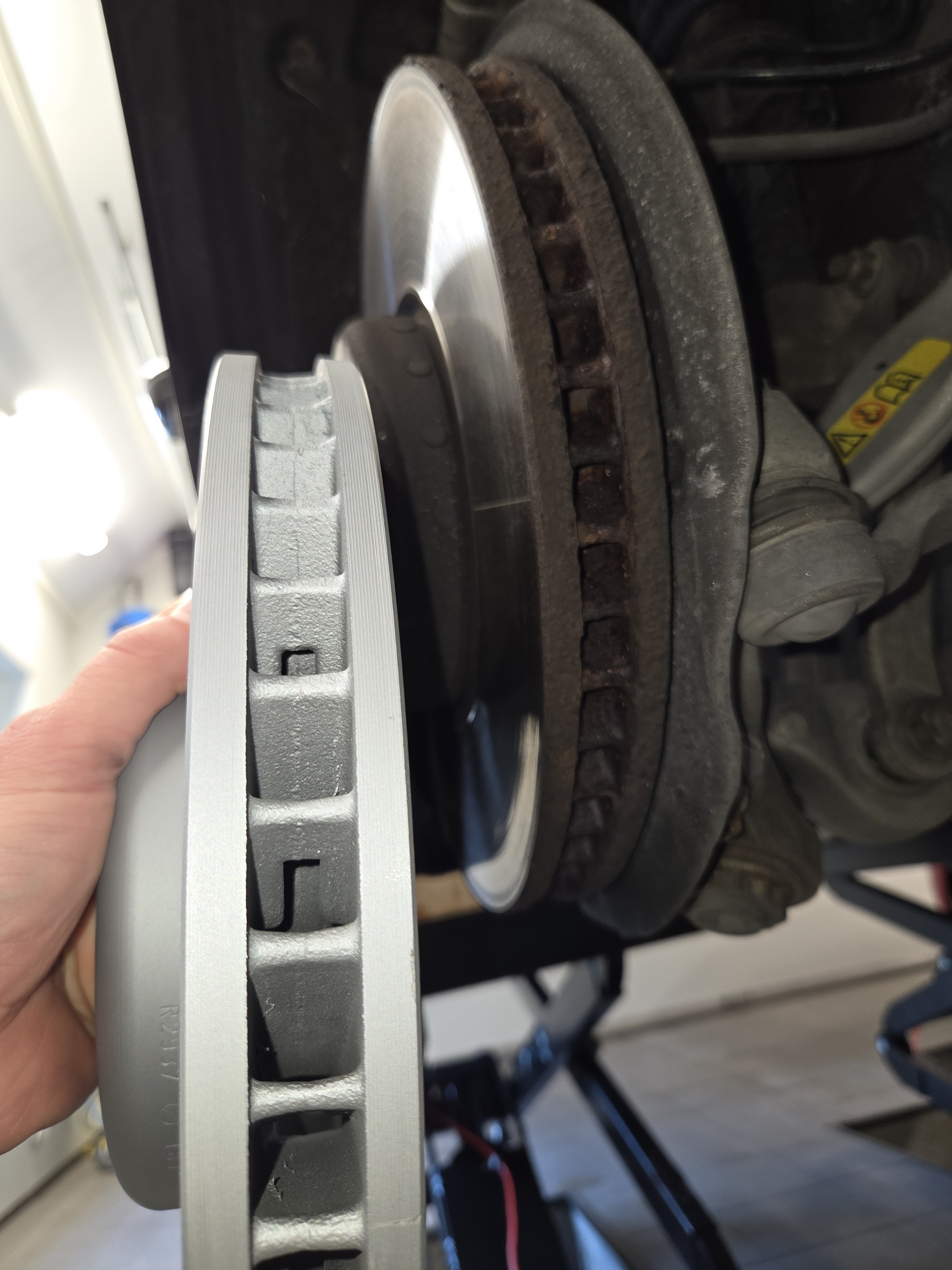

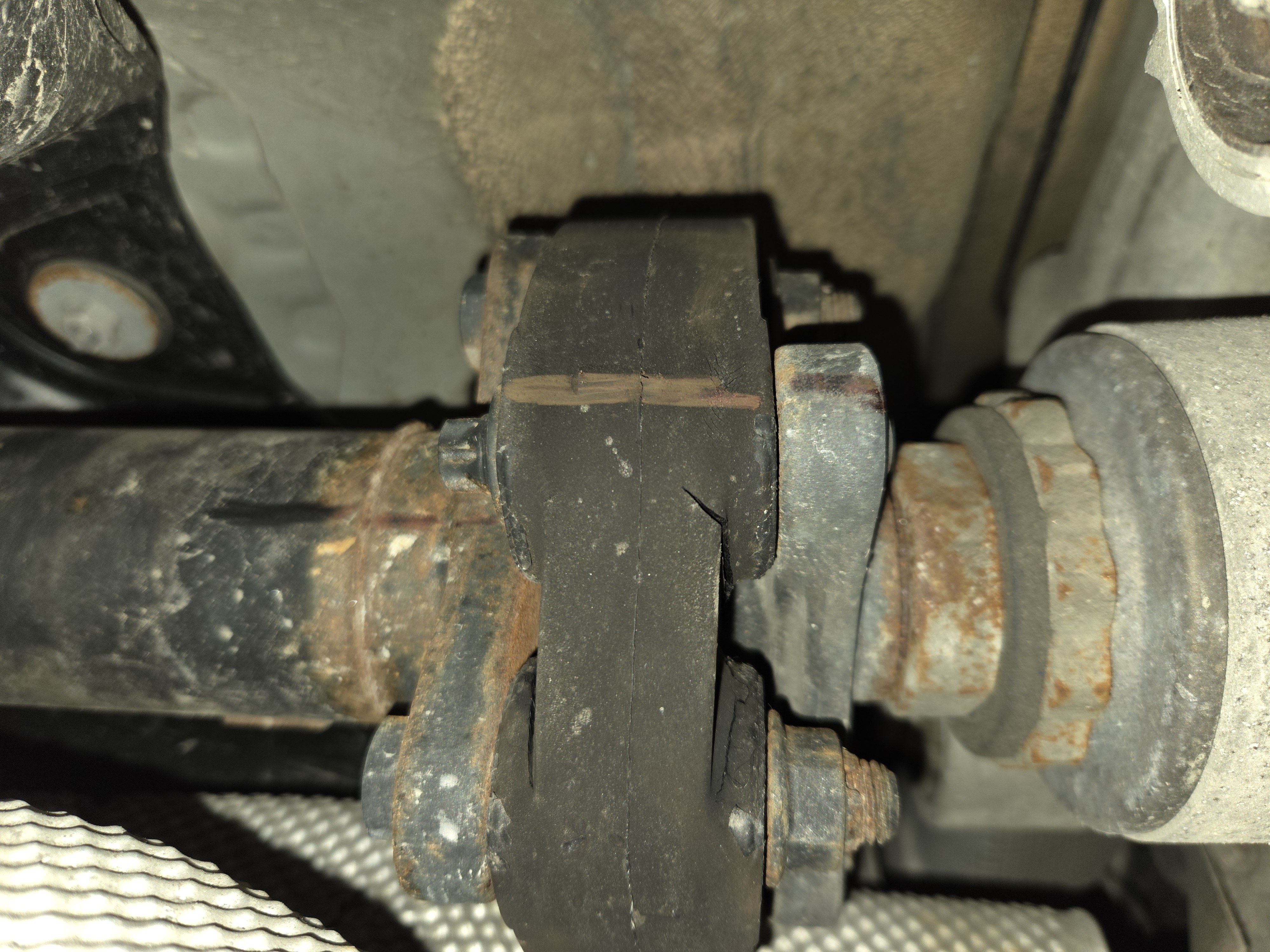

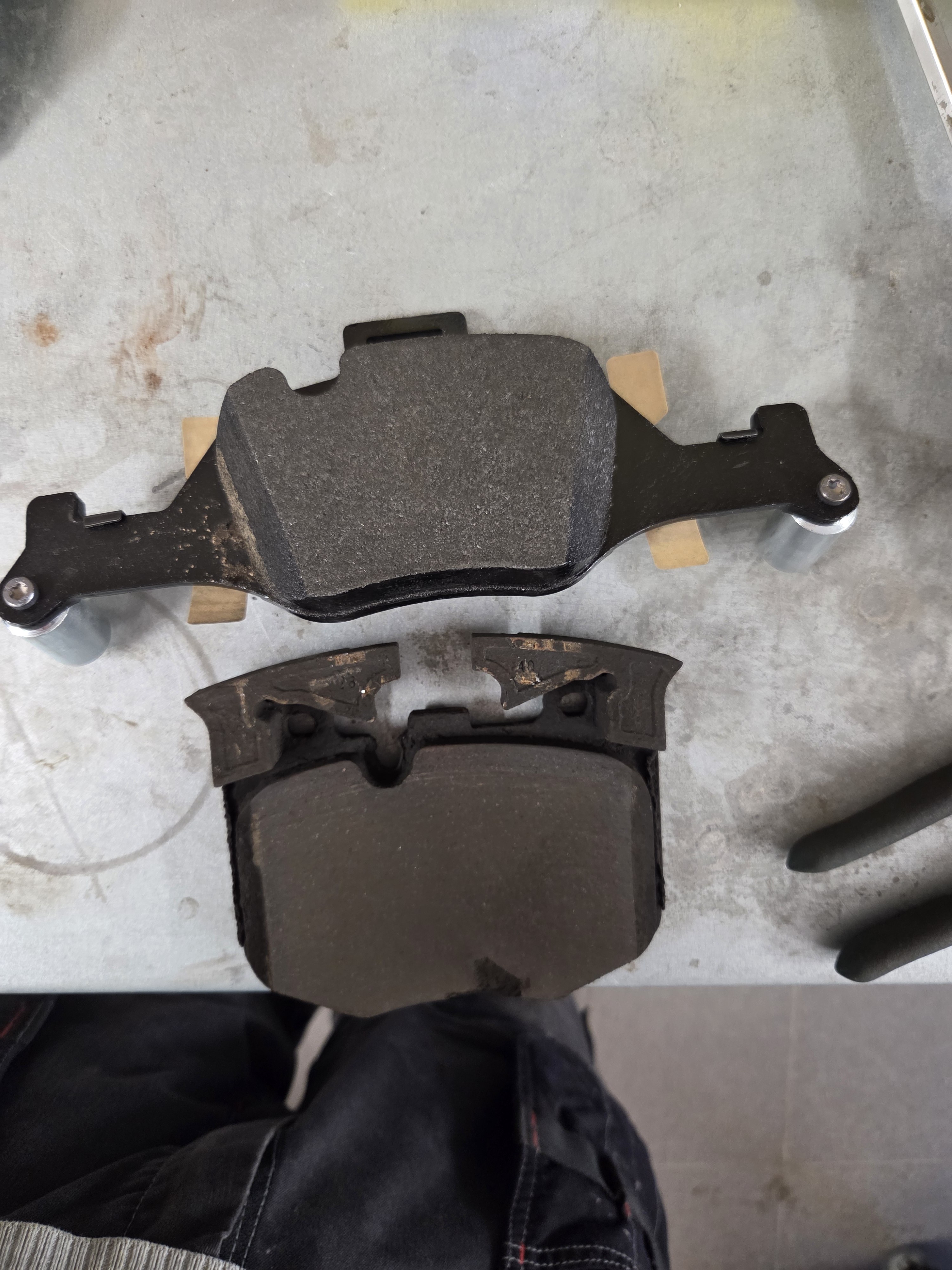

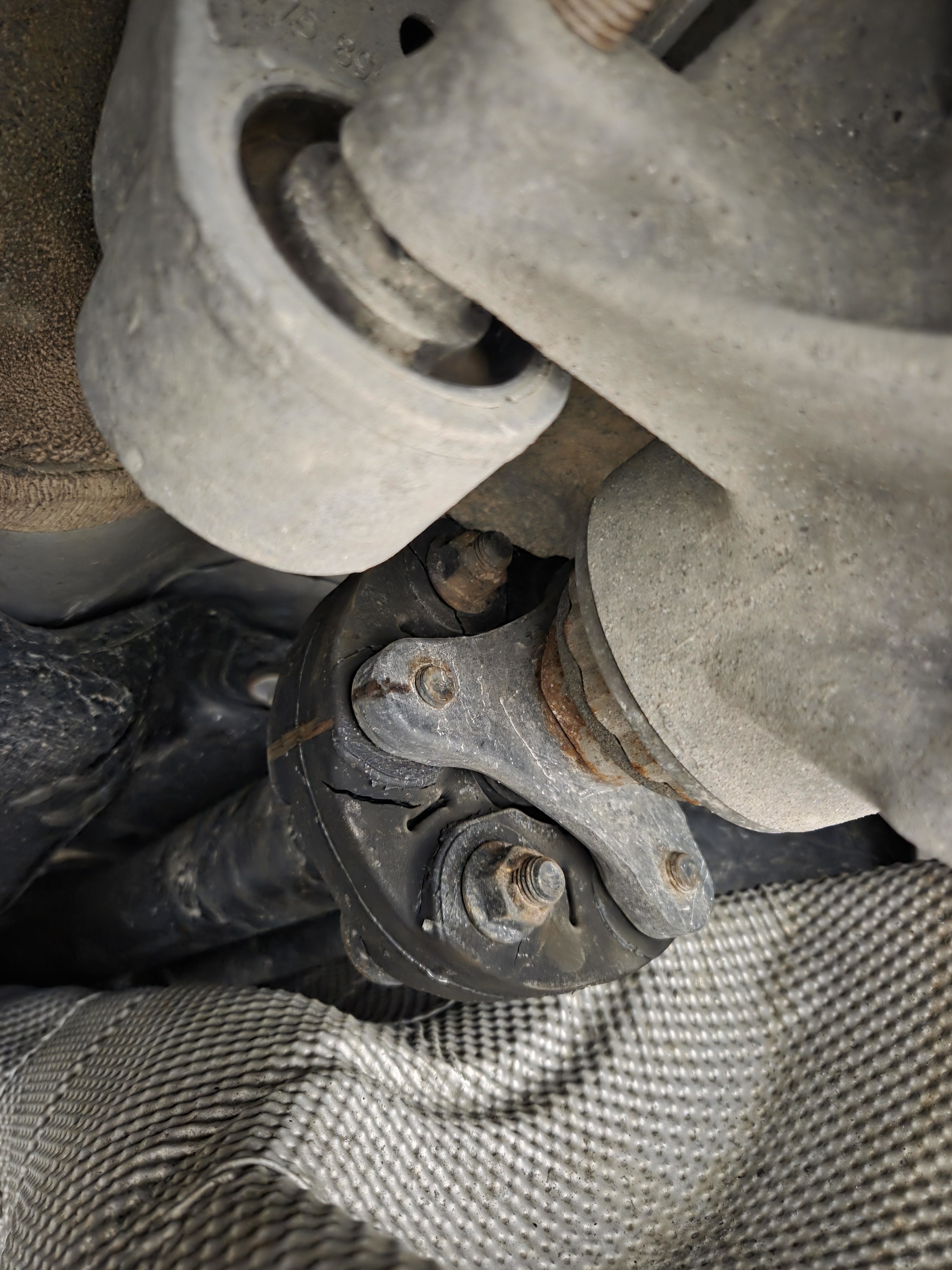

Skulebollen Skrevet Oktober 11 Forfatter Skrevet Oktober 11 (endret) Fått fiksa litt på 530d. Kjøpte først inn Zimmermann skiver og Textar klosser, men fikk dessverre heeelt feil klosser, så var bare og montere sammen igjen.. Bestilte da likegreit Zimmermann klosser. Reagerte på at riller var motsatt vei på Zimmermann skivene. Men dei originale skivene som sto på bilen var tydeligvis montert feil. Fikk også bytta hardykobling bak da denne var begynt og sprekke. Dette var en satans drittjobb uten og plukke ned hele eksosen. Men med mye makt og ett par mm og gå på klarte jeg få ut gammel og inn ny kobling. Her ble det dårlig med bilder underveis da dette ble begynt på kvelden før en helgetur til Bergen på 500km, forså og reise videre til Gardermoen mandagen ( 1000km ). M.a.o fascinerende idiotisk og begynne på når man er så avhenging av at bilen er i drift. Her ser man sprekker tydelig. Ble Lemførder del her Bilen rister dessverre fortsatt litt når man bremser, men ble langt bedre. Så er vel litt kast i skiver bak også.. Kanskje ikke så rart at det har slått seg bak også mtp. Hvor ille det var fremme. Ristingen er dog så liten nå at det blir og slite litt mer på klosser bak først😬 Skiver og kobling ble byttet på 121.000km. Kjørt bilen over 10.000 nå siden kjøp i april. Den går langt mer nå som fruen er ferdig i permisjon "Ferdigbilde" Fikk også handlet ett splitter nytt originalt mattesett billig på Finn. Endret Oktober 11 av Skulebollen mslello, Fahad, laffe og 7 andre reagerte på dette 10

papertiger Skrevet Oktober 11 Skrevet Oktober 11 Imponerende å starte på dette kvelden før langtur mtp hva som kan gå galt på en slik jobb 😂 risikoavert er du i alle fall ikke! Tipper at ved bytte av bakre skiver og klosser så er du kvitt ristingen helt. Hadde det samme opplegget med 4-serien. Den ble liksom aldri helt bra, prøvde forskjellige sett med Zimmermannskiver, klosser fra forskjellige fabrikanter. Til slutt fikk jeg et så bra tilbud fra Bavaria på komplett bremsebytte med originale deler at jeg måtte slå til, og sammen med casterforingbytte en uke før som hjalp en del (men ikke alt), kom vi i mål, og bilen ble igjen som ny å kjøre. Kan montering av skiver feil vei ha noe med å gjøre at kom fort kast i de? Mtp kjøling etc?

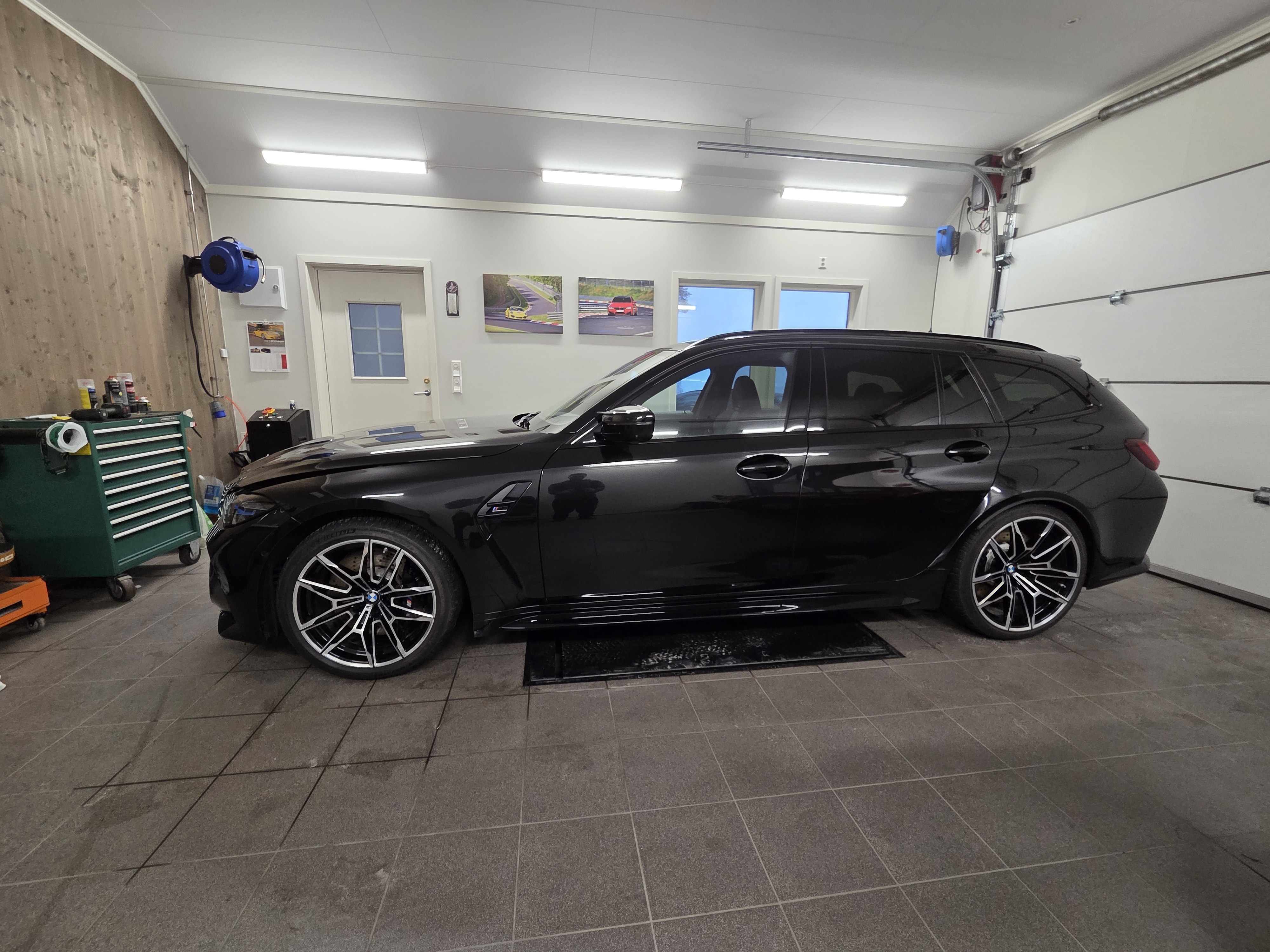

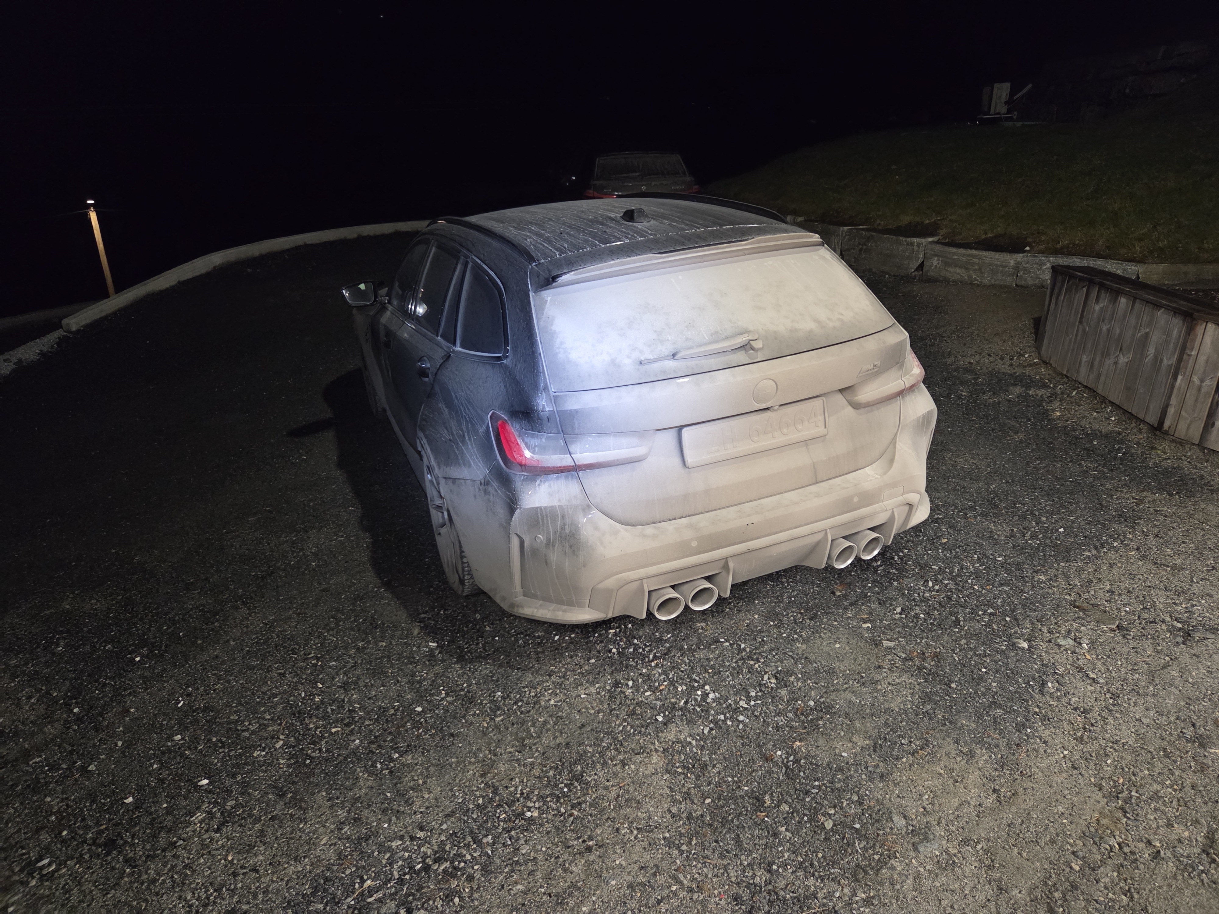

Skulebollen Skrevet November 5 Forfatter Skrevet November 5 (endret) Ny bil ja.. Ble en 24 modell gått kun 11.000km. Ved levering. I motsetning til 24 modeller flest så er faktisk denne regga i 24, så seint som i juli. Så her er det lenge igjen av nybilgarantien vertfall 😁 Bilen har vel det meste av utstyr, mangler ventilerte seter, det er vel eneste jeg kommer på. ( Ville ikke ha bucketseats og keramiske bremser ) Bilen ble kjøpt av en hyggelig kar i Tromsø, selger leverte den gladelig til Trondheim hvor jeg tilfeldigvis var på jobb og kunne plukke den opp på henger. såg slik ut etter ankomst hjemme🥴🥲 Ble så en skumvask med store mengder avfetting. Ble noen ærender dagen etterpå og da såg den slik ut igjen.. Hærlig sesong vi går inn i🤢🥲 Nå har den det heldigvis langt bedre😁 Endret November 5 av Skulebollen Lars89, papertiger, viggo E34 og 30 andre reagerte på dette 31 2
