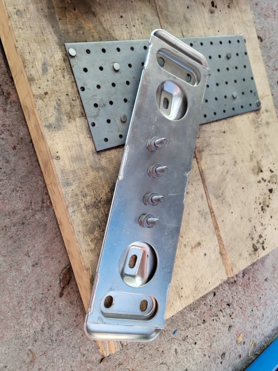

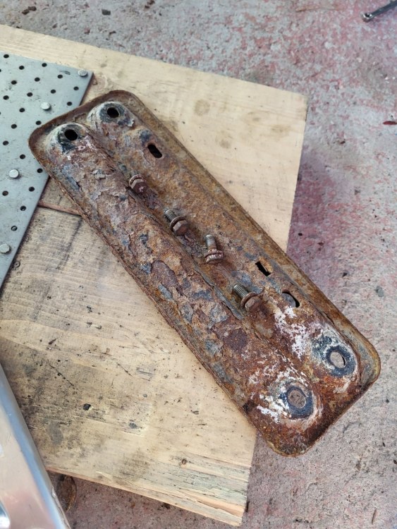

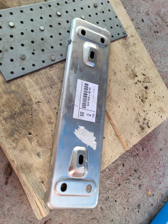

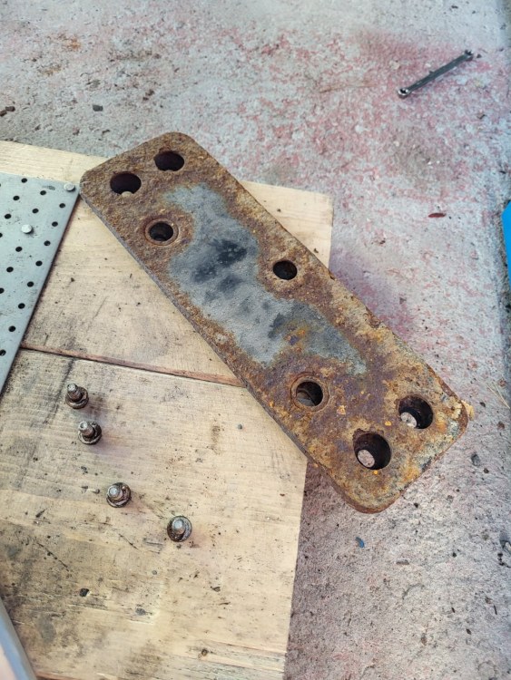

sveigis Skrevet August 26, 2023 Skrevet August 26, 2023 Som vanlig leverer du både med bilde og tekst ikke minst jobb . Bra dette 😊 Den jobben du har tatt gjorde jeg og på min forrige e61 og ting ble bra . Dette er jo en svakhet på disse 5er bilene . Husker jeg slet noe vakent med med den alu brankett og tok en fiks som ikke er noe å snakke om ,men funket . Sender deg en melding senere btw E.C. reagerte på dette 1
*MrB* Skrevet August 26, 2023 Skrevet August 26, 2023 Var igjennom samme fiks nylig. Husket heldigvis å merke på ruten. Den alubraketten så like ille ut hos meg, og hadde atpåtil en knekt bolt fra V-staget. Kostet bare 160kr, så var enkelt valg å bytte den. Det ser jo faktisk ut som den har fungert som anode. E.C. og sveigis reagerte på dette 2
E.C. Skrevet August 26, 2023 Forfatter Skrevet August 26, 2023 Det startet med en bolt fra V-staget som spant ja. Vurderte først å sette inn en gjenge-insert helt til jeg så hvor lite braketten kostet. Jeg kjøpte kun én ny bolt til V-staget, men man bør gjerne ta to, ettersom braketten ikke er gjenget og boltene kutter egne gjenger.
