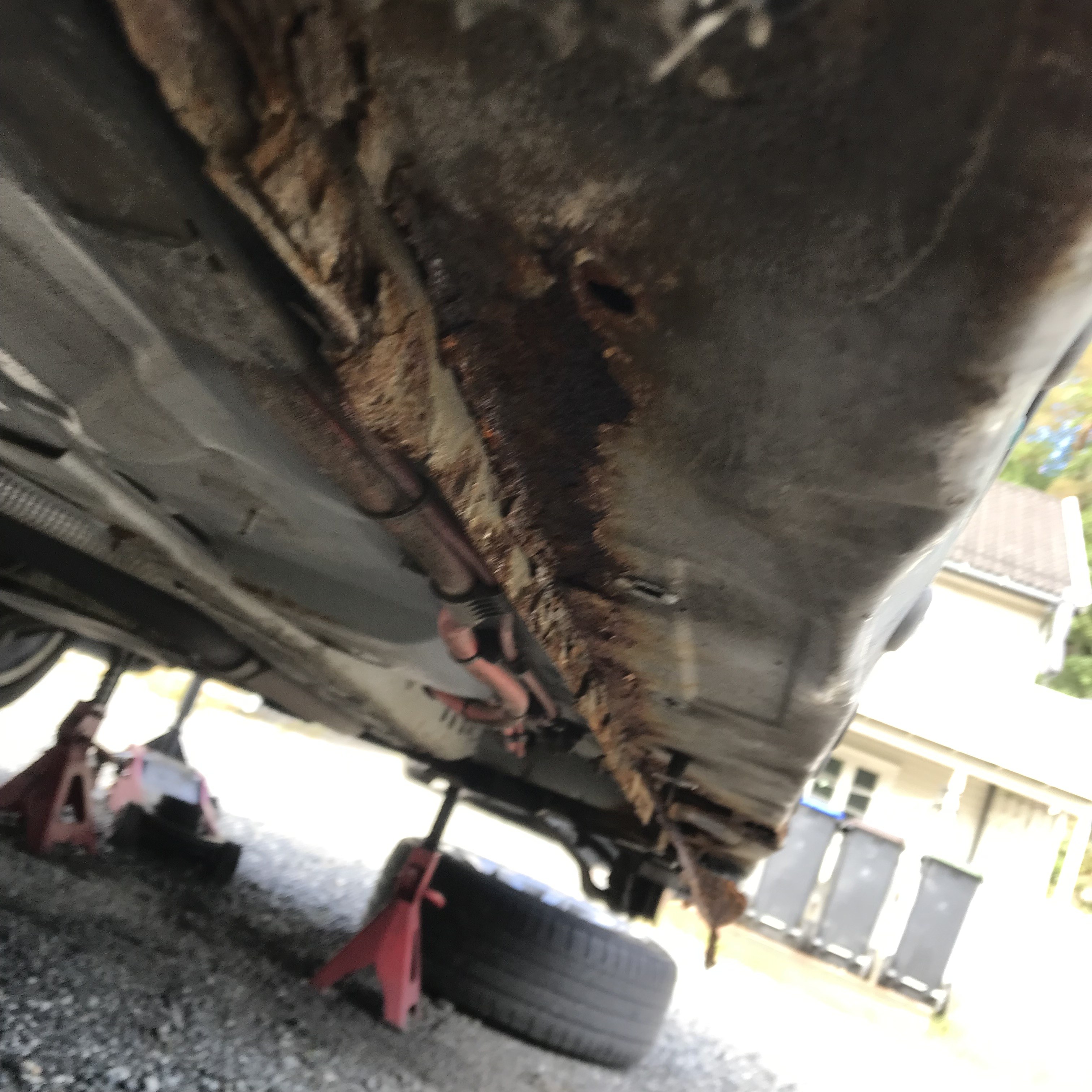

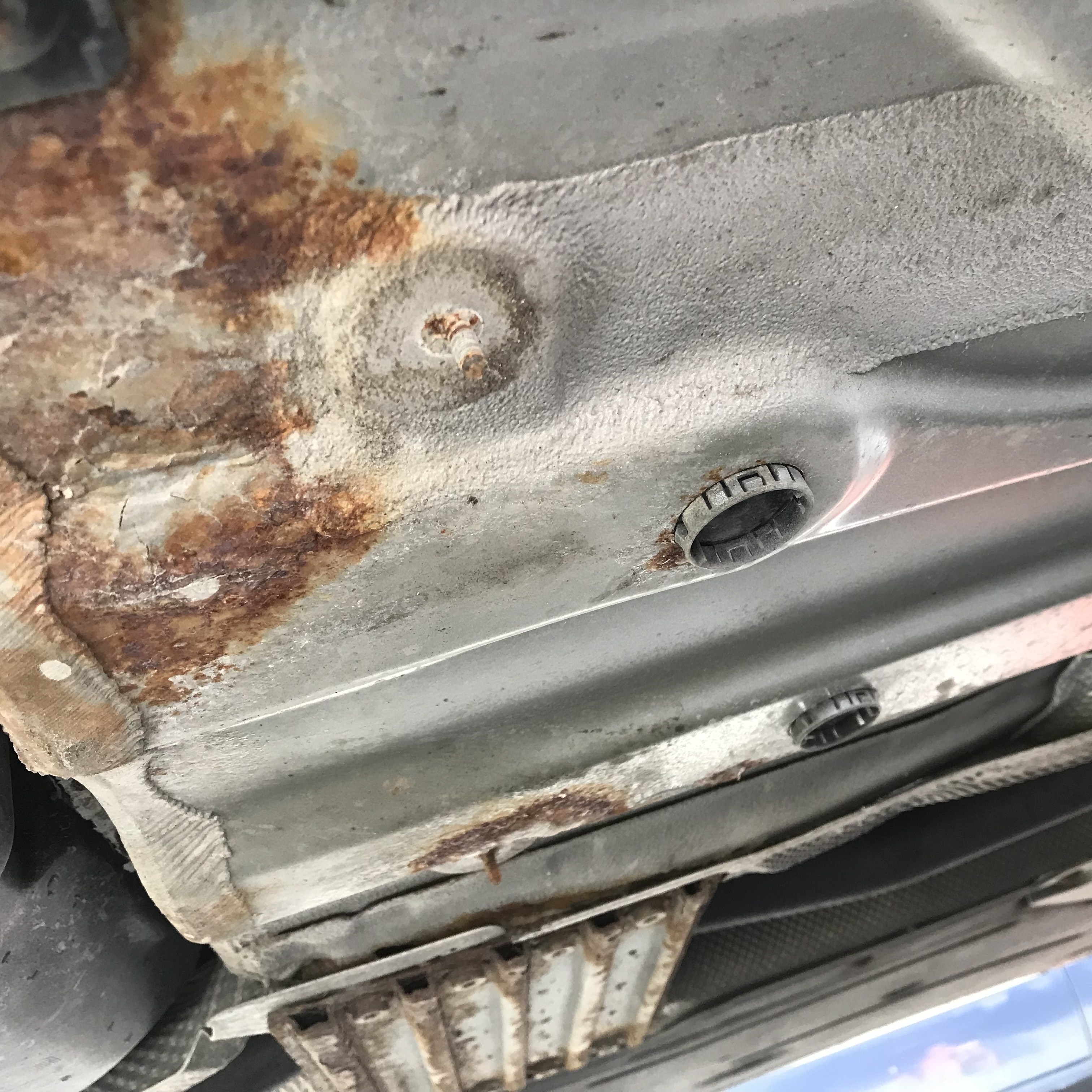

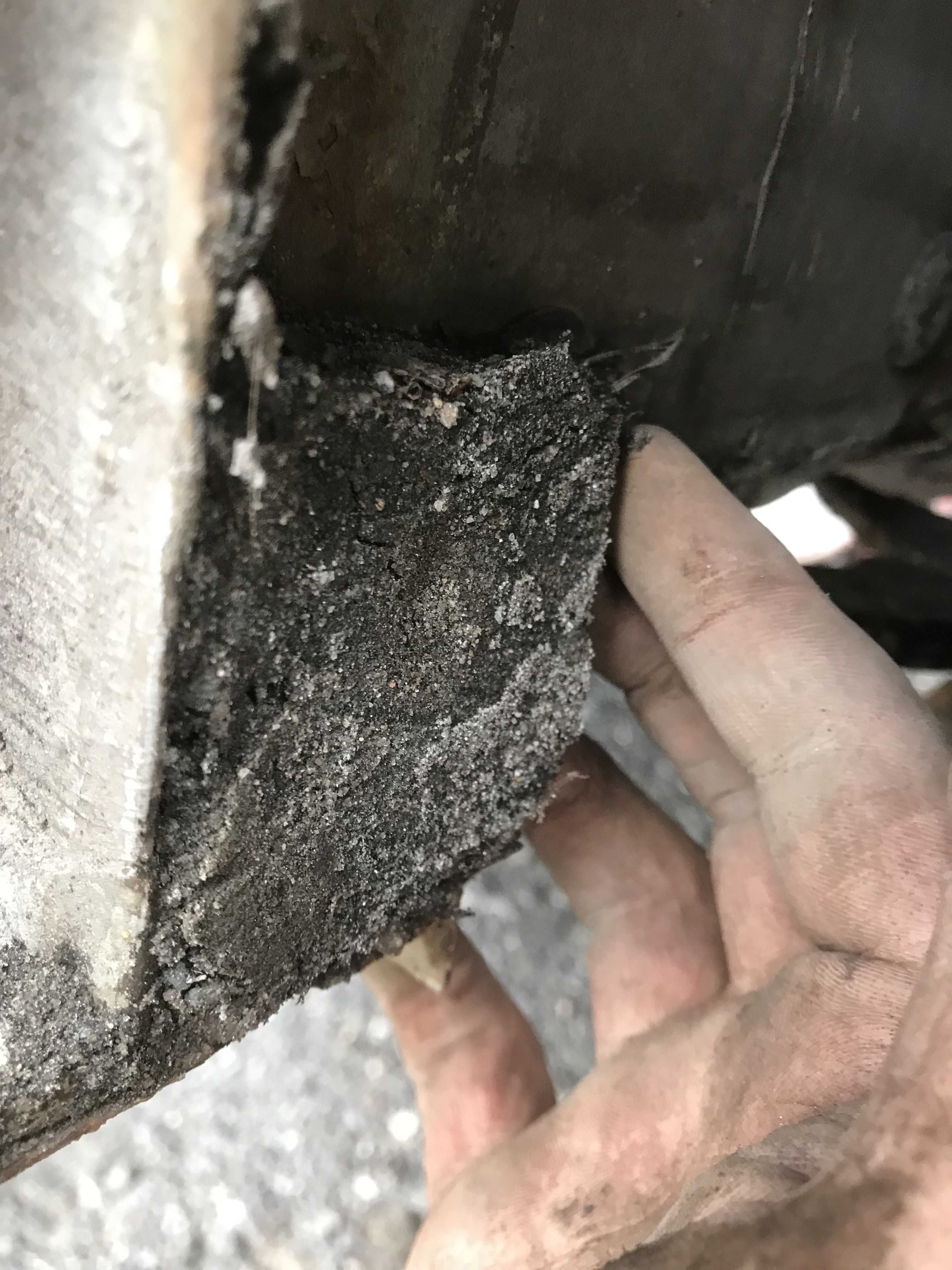

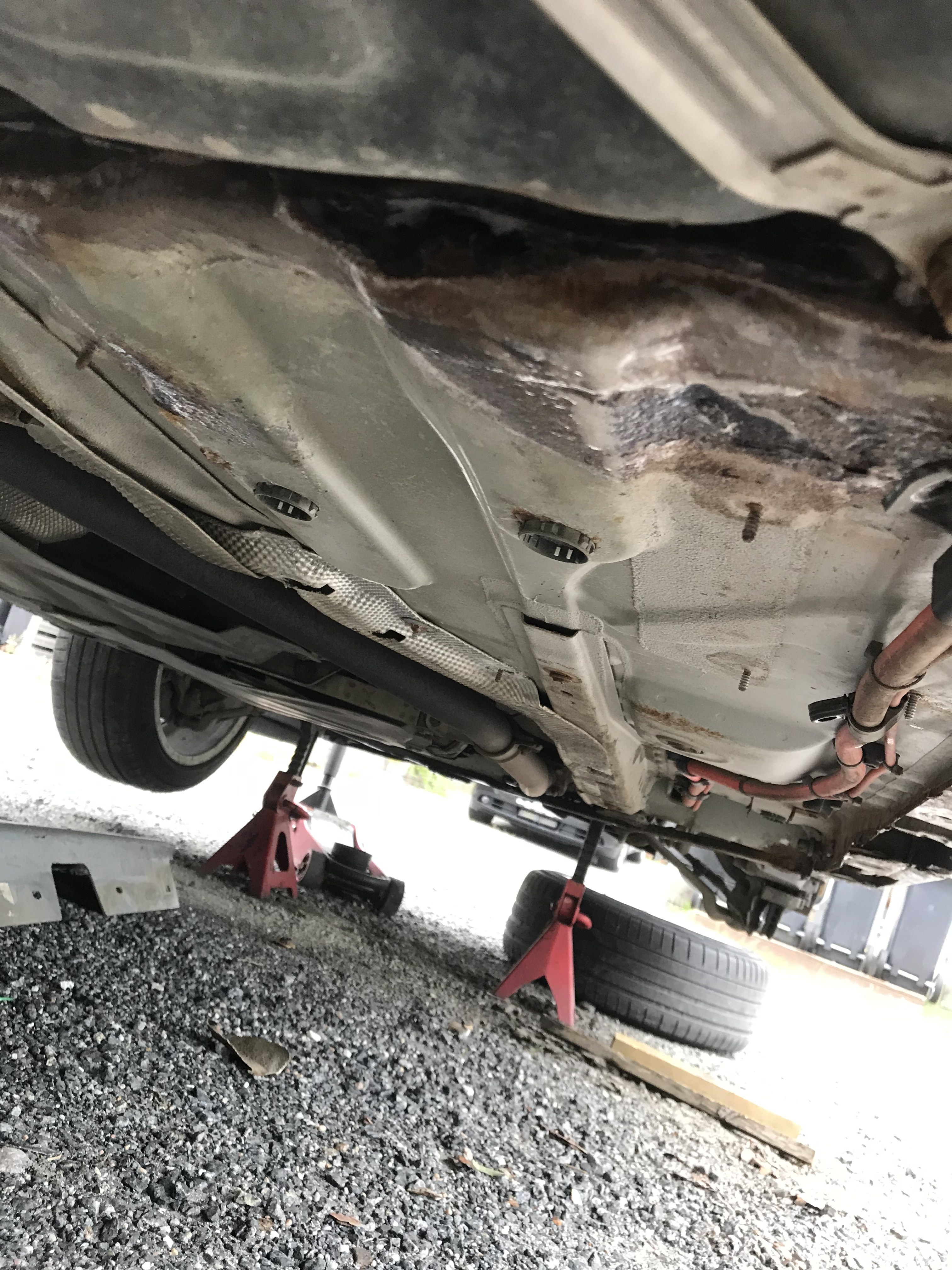

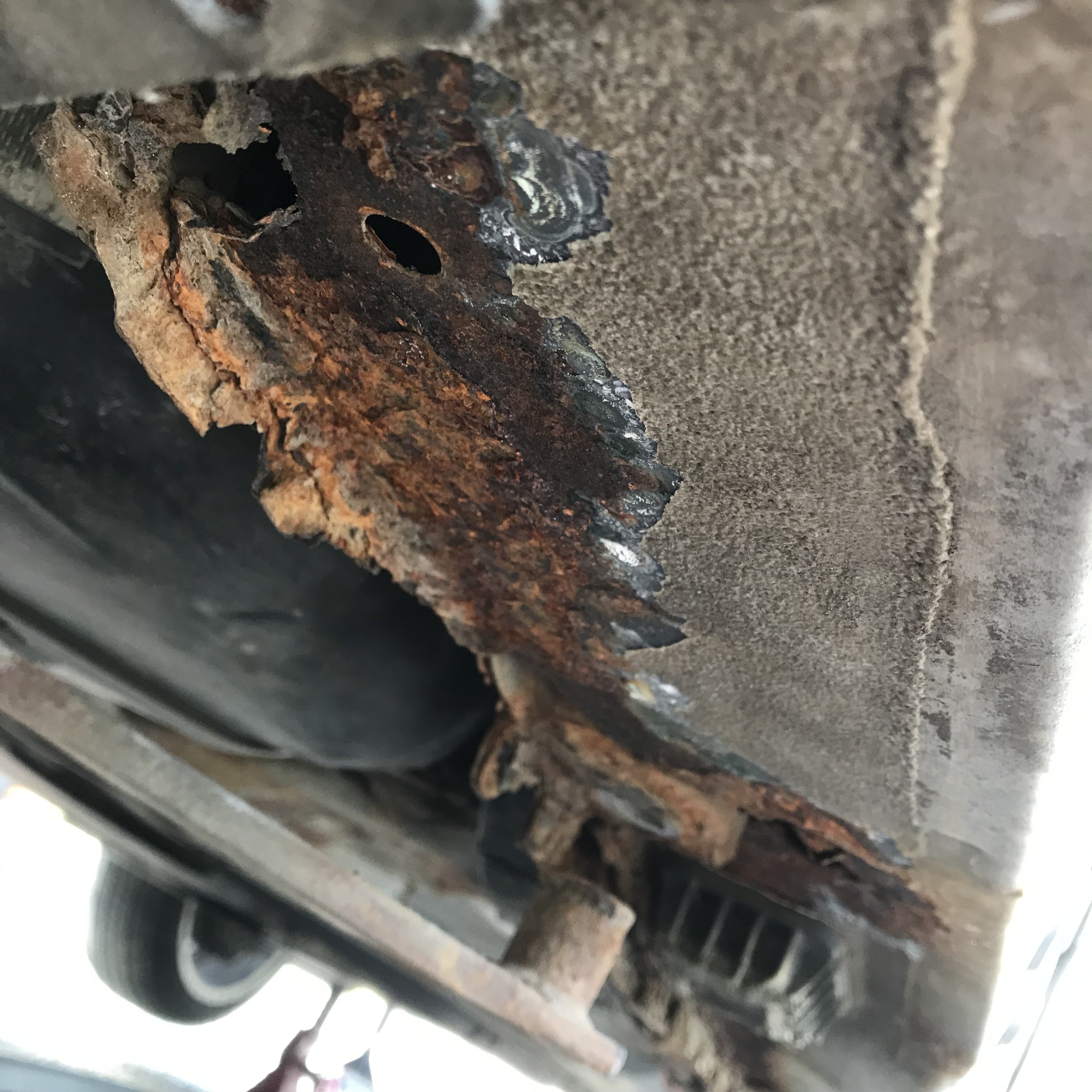

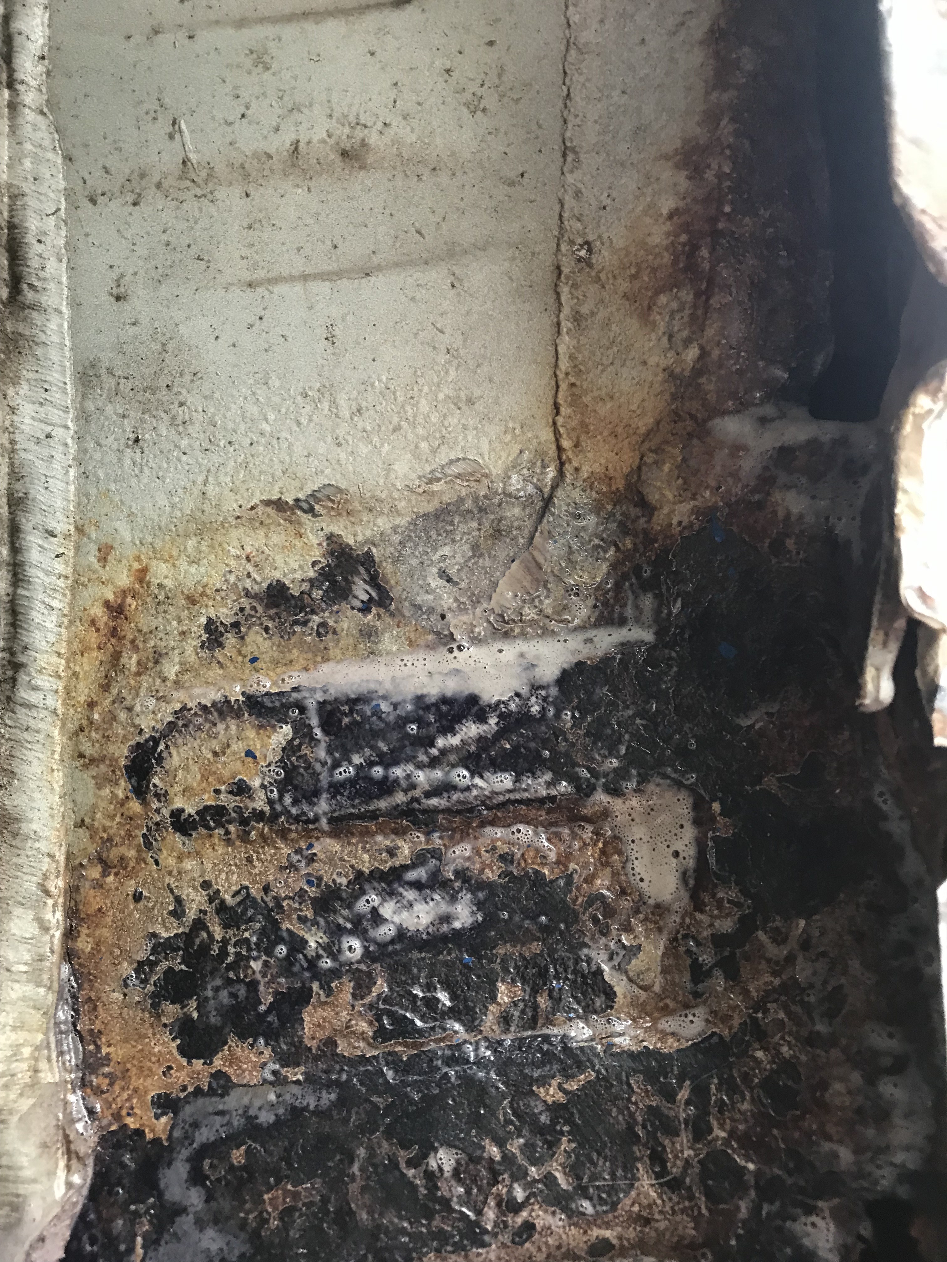

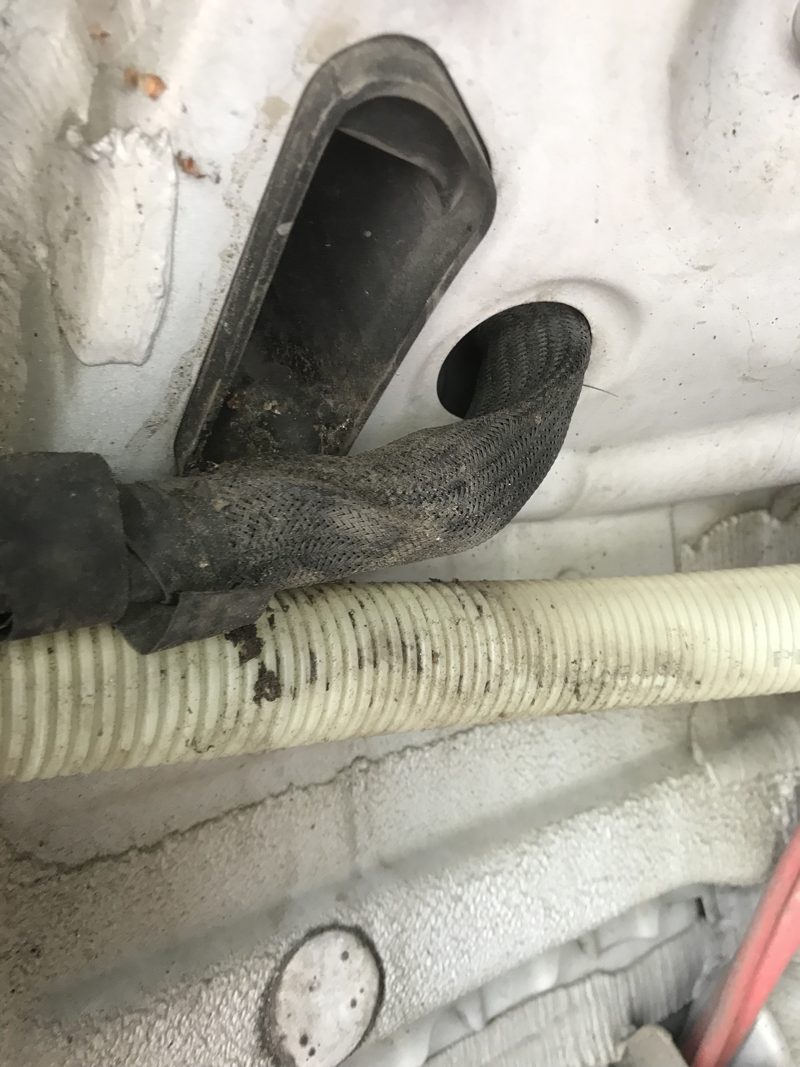

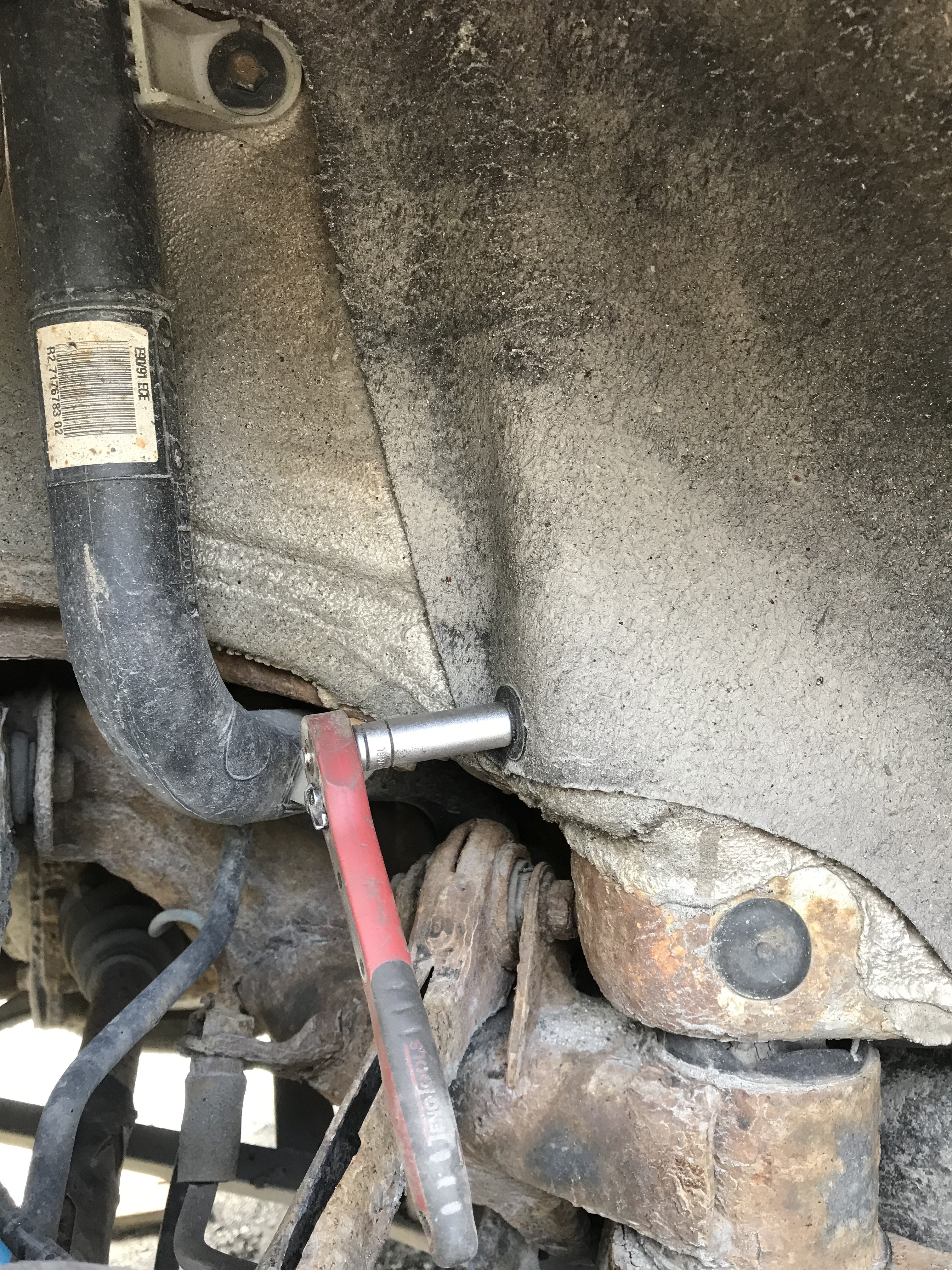

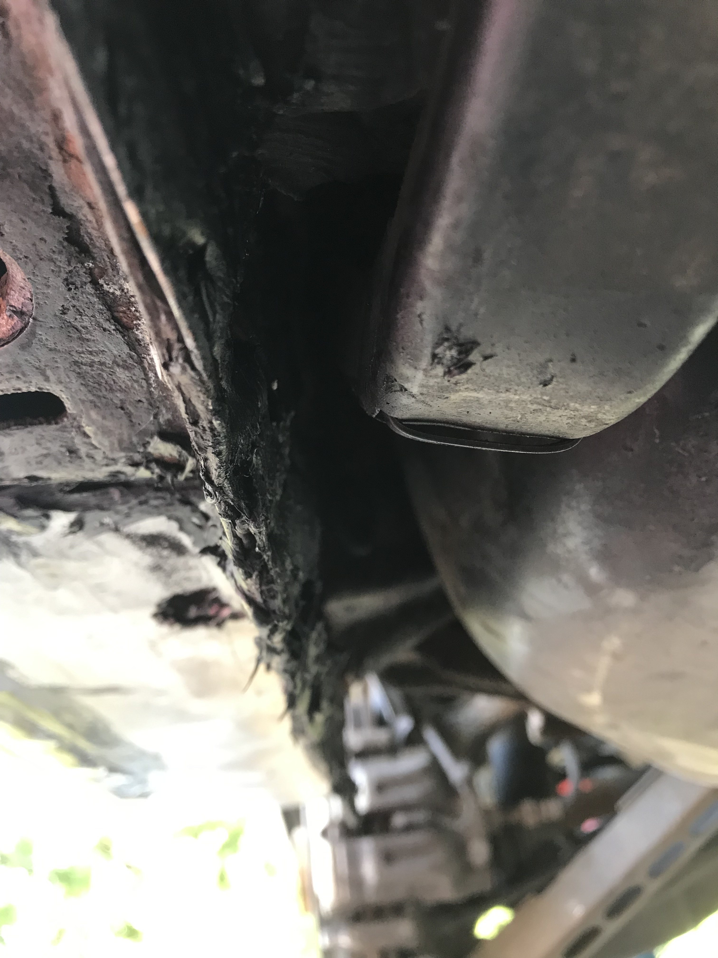

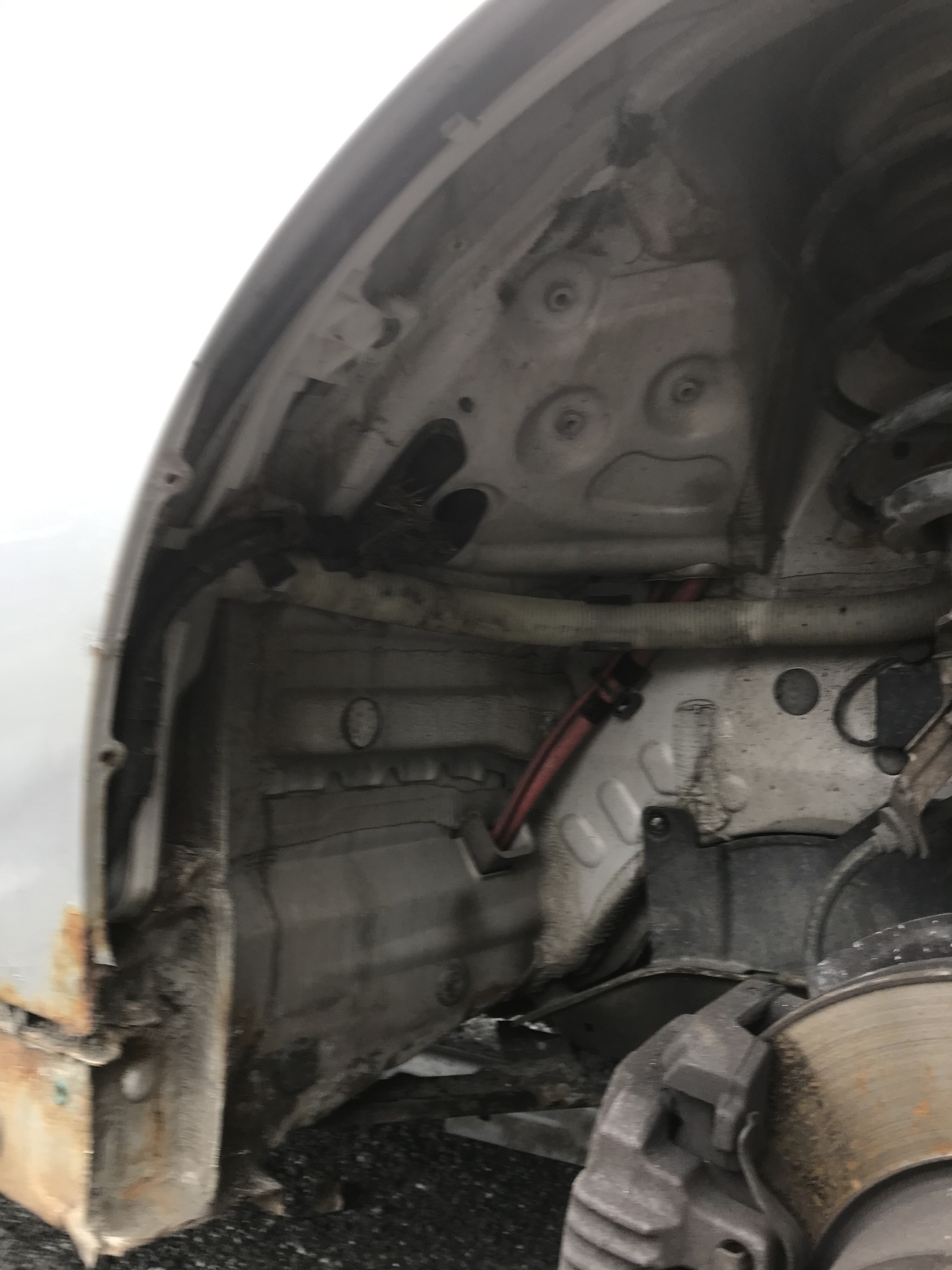

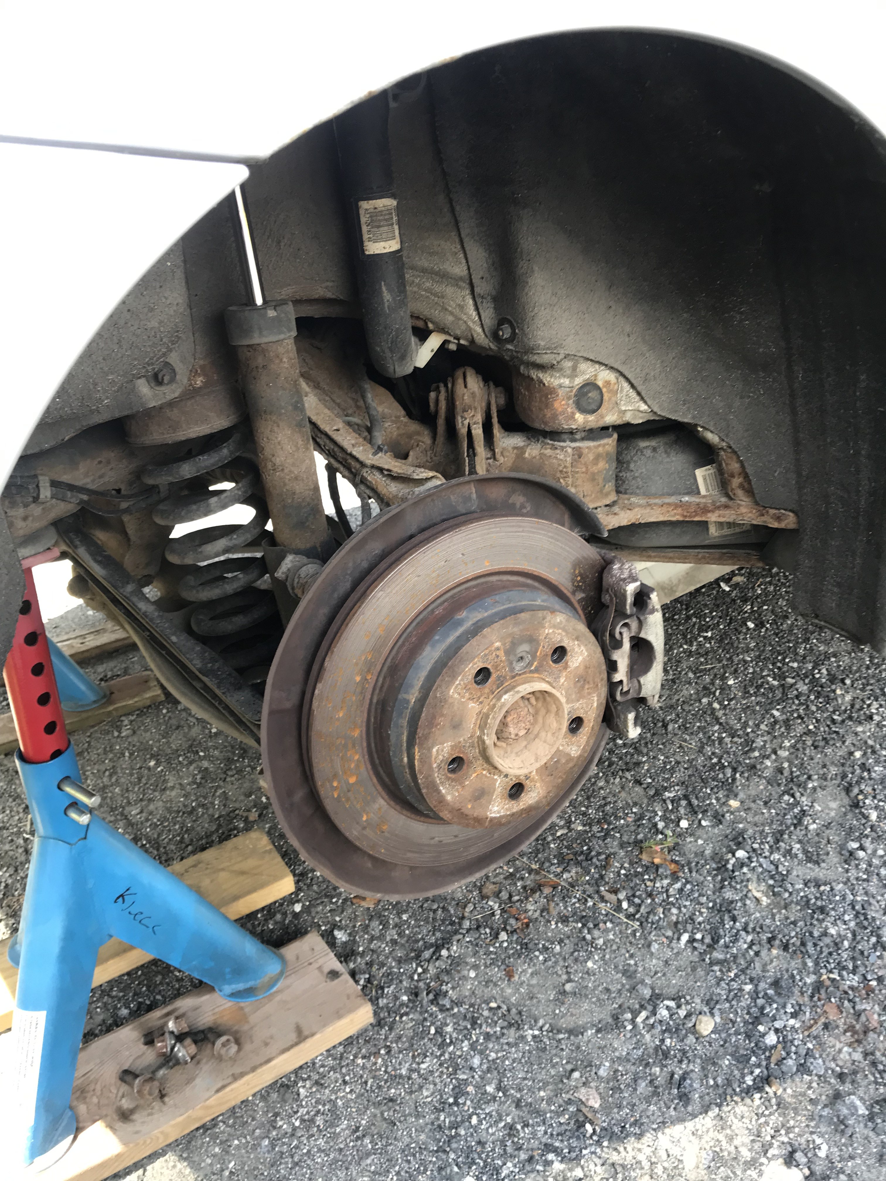

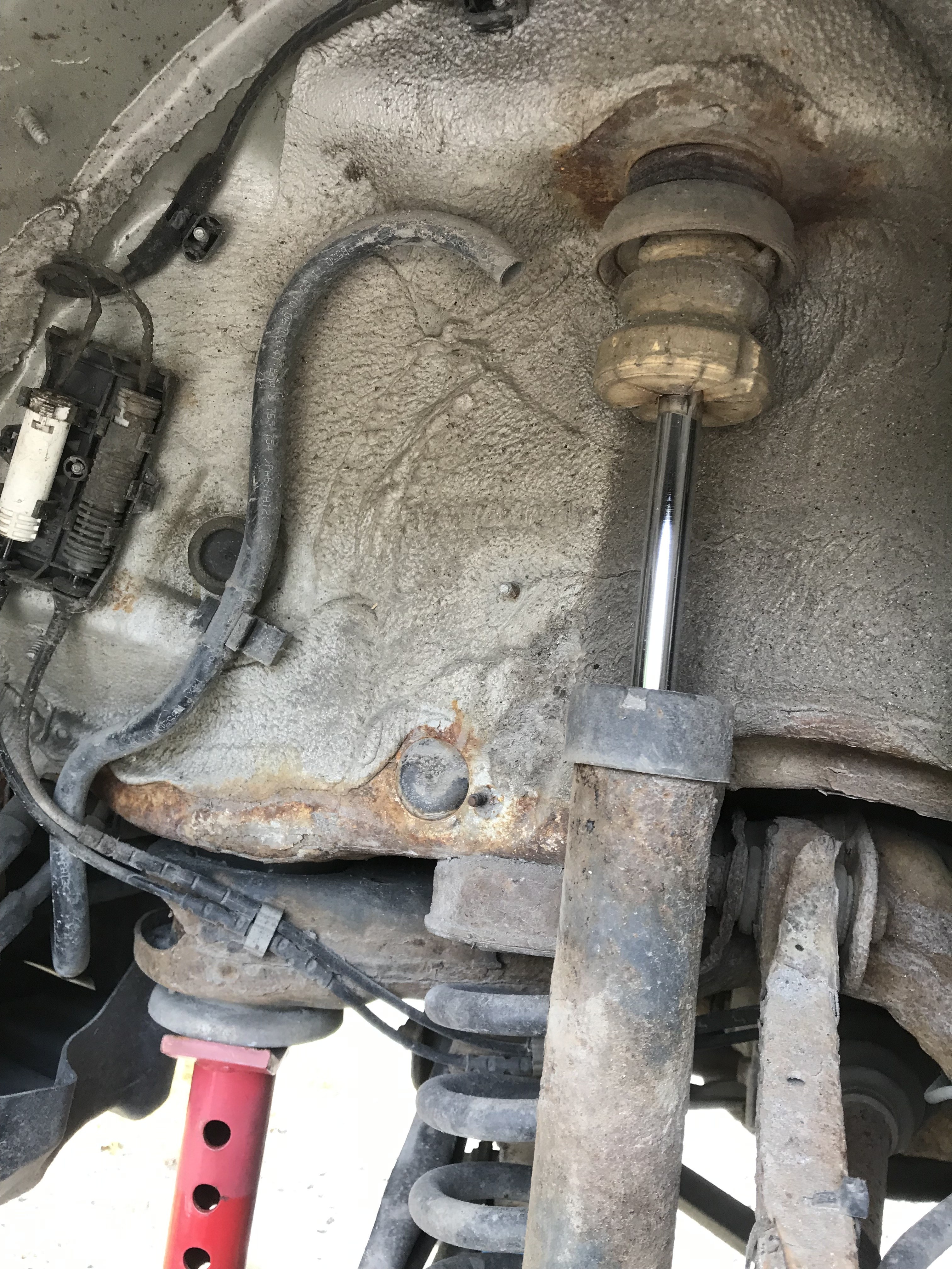

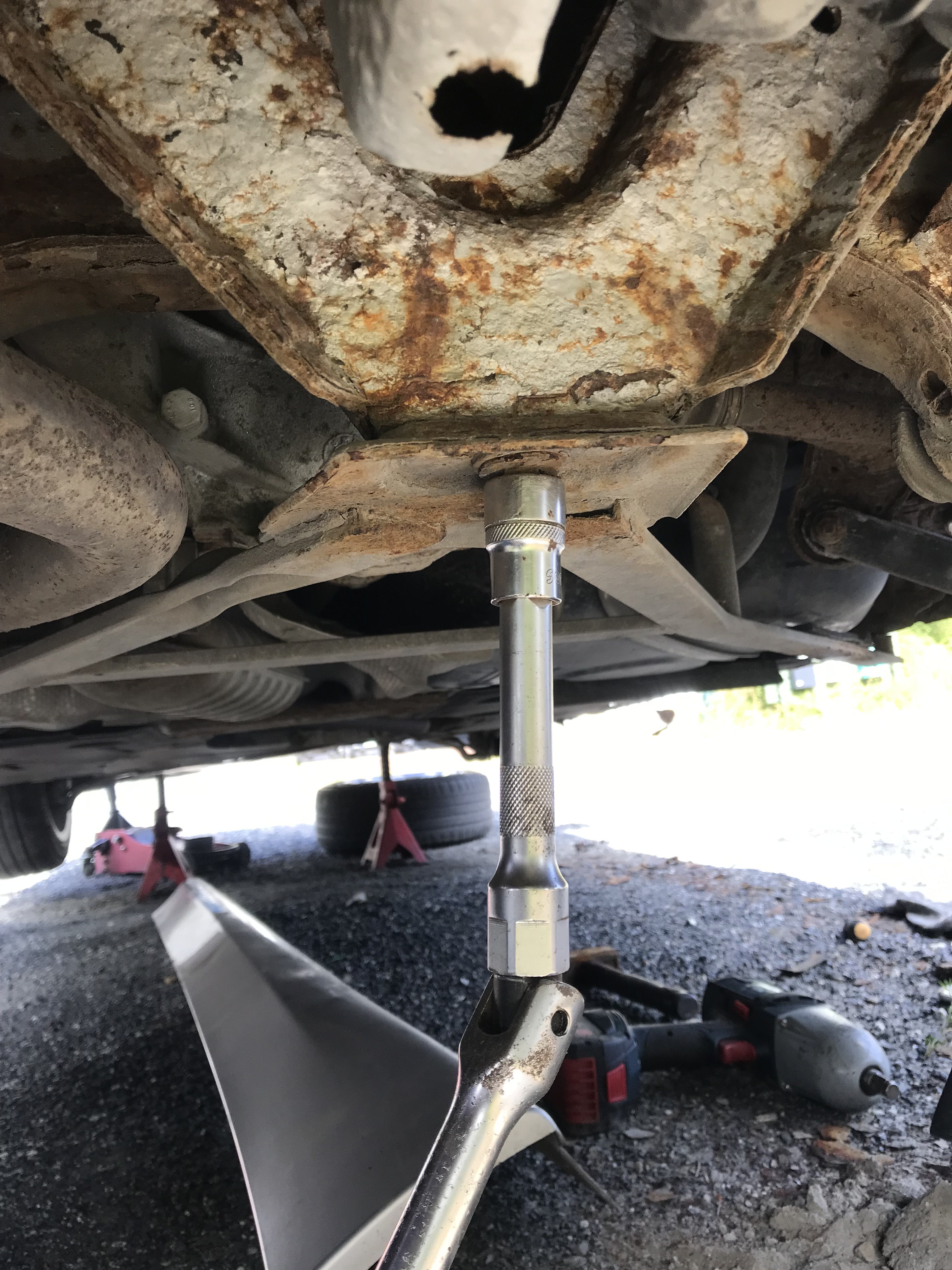

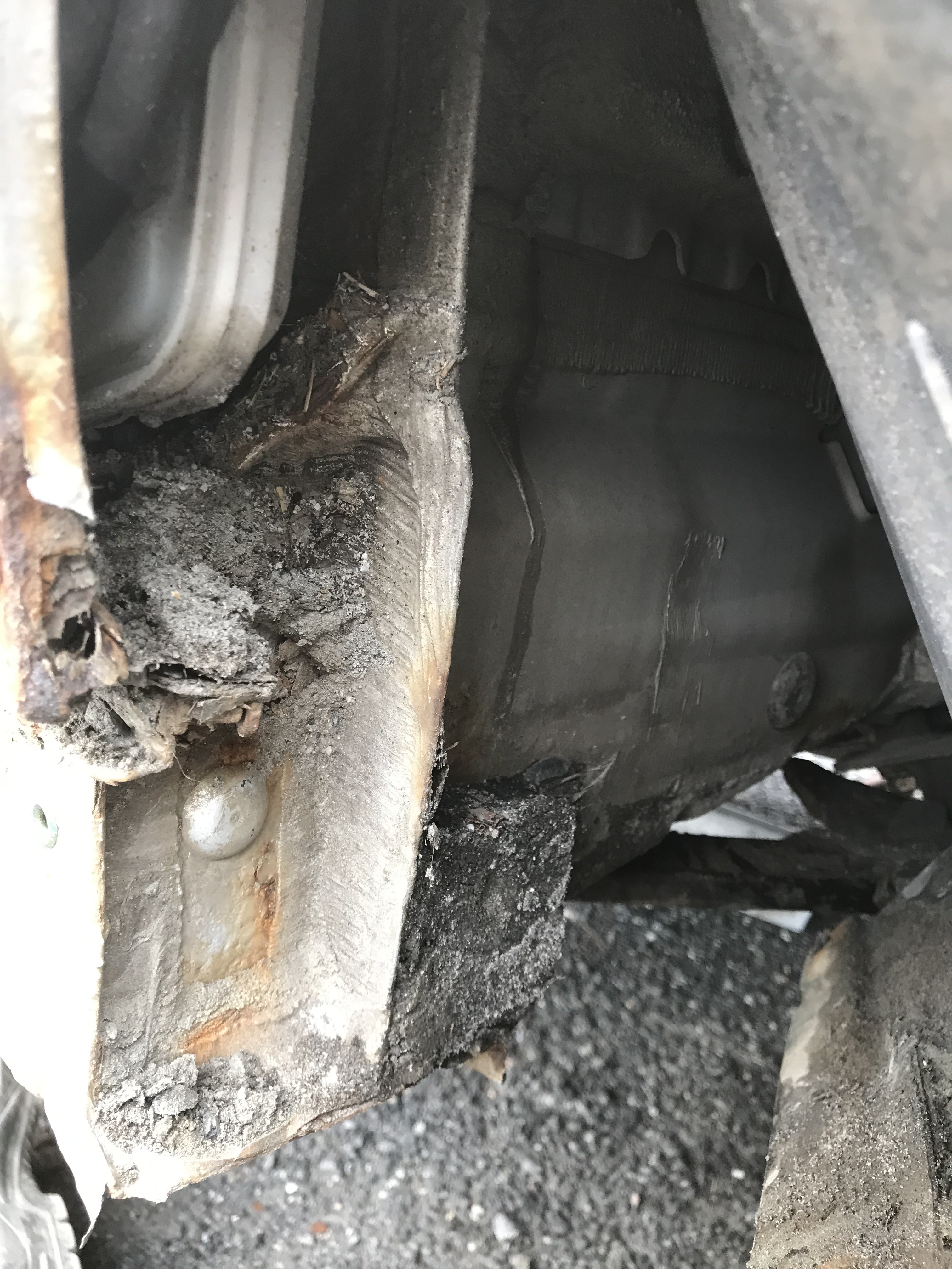

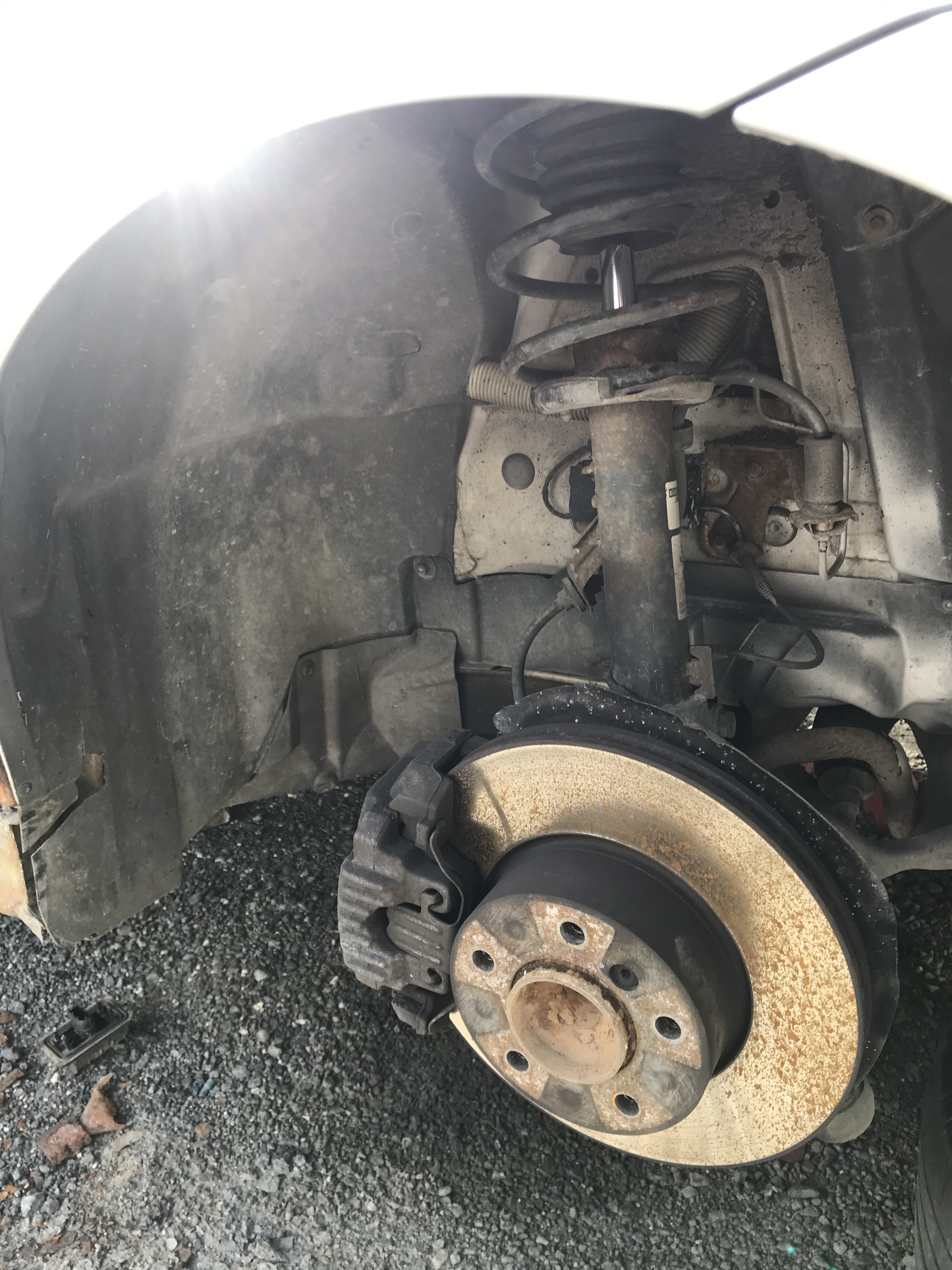

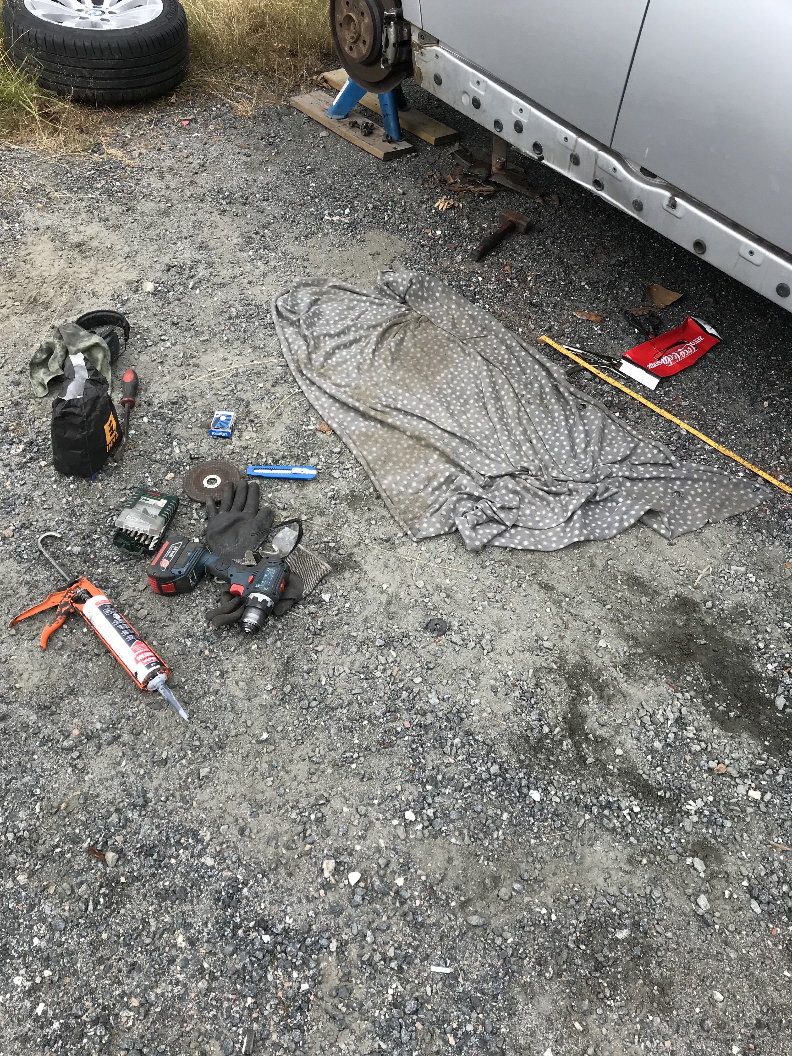

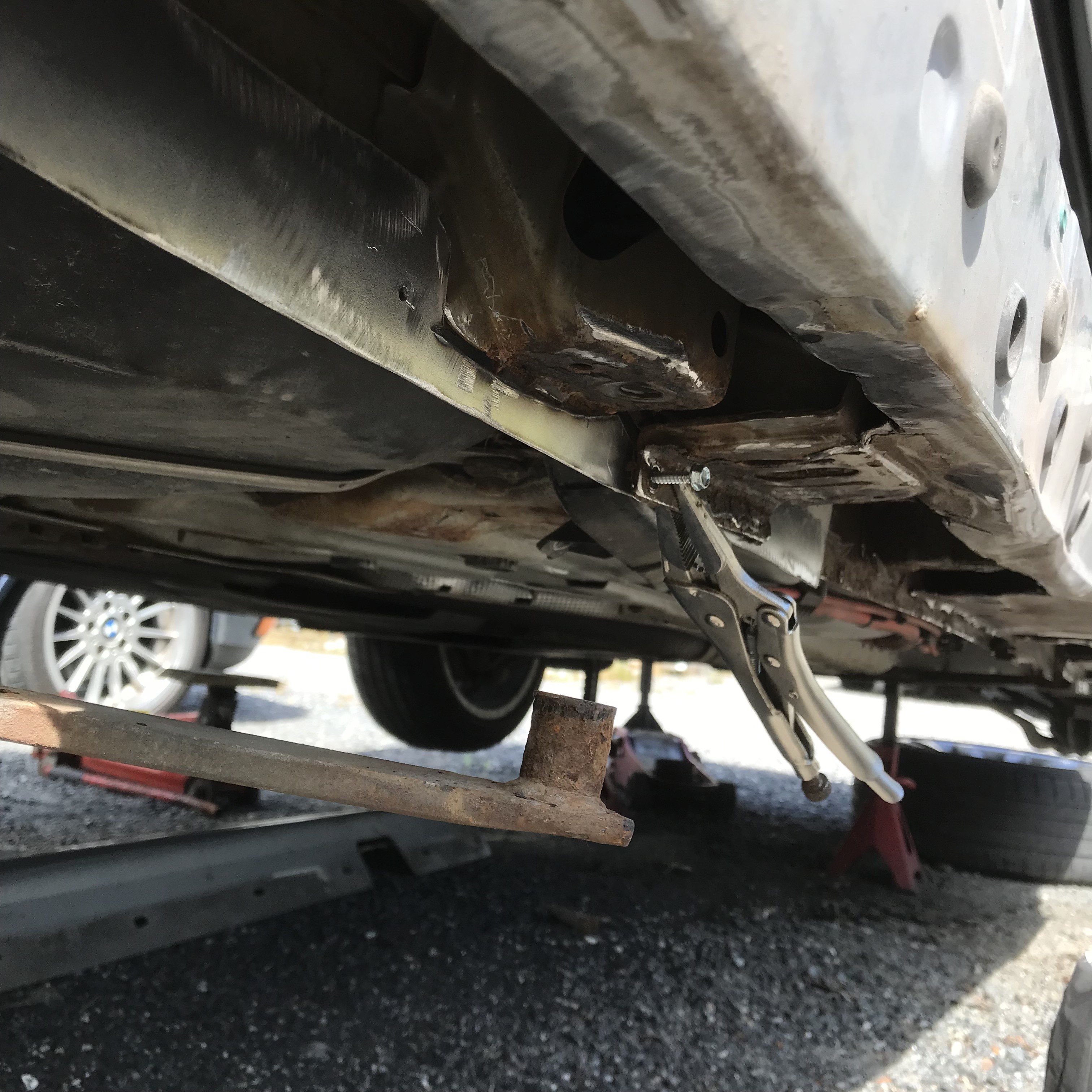

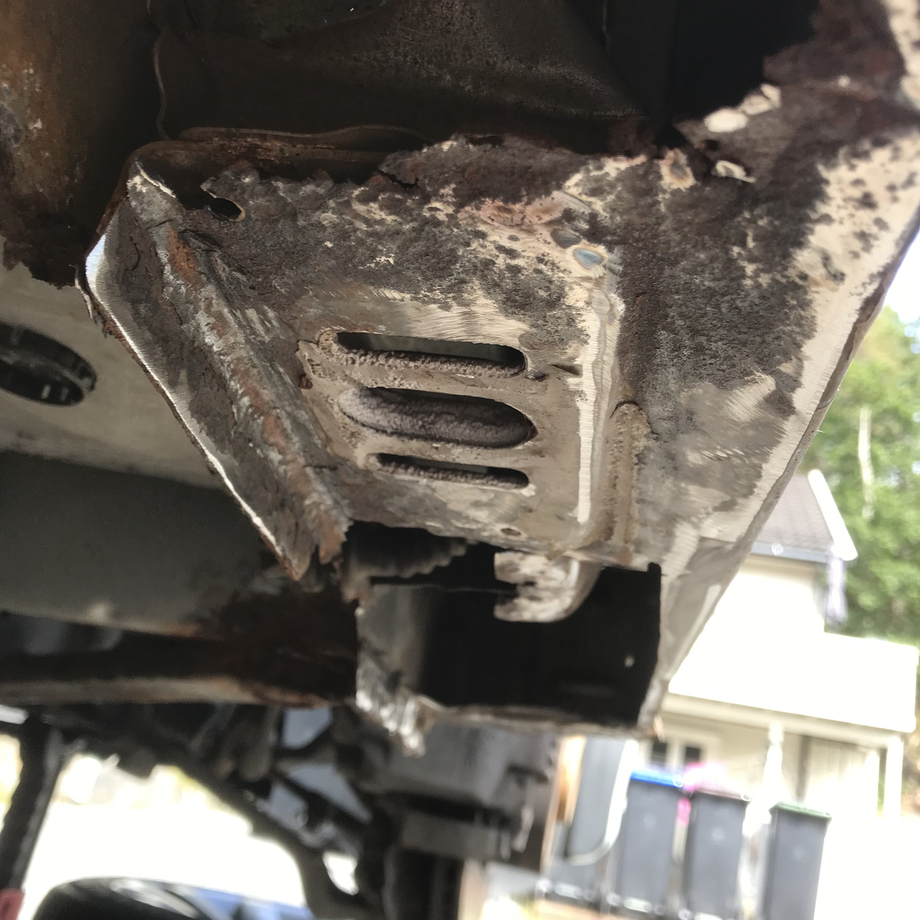

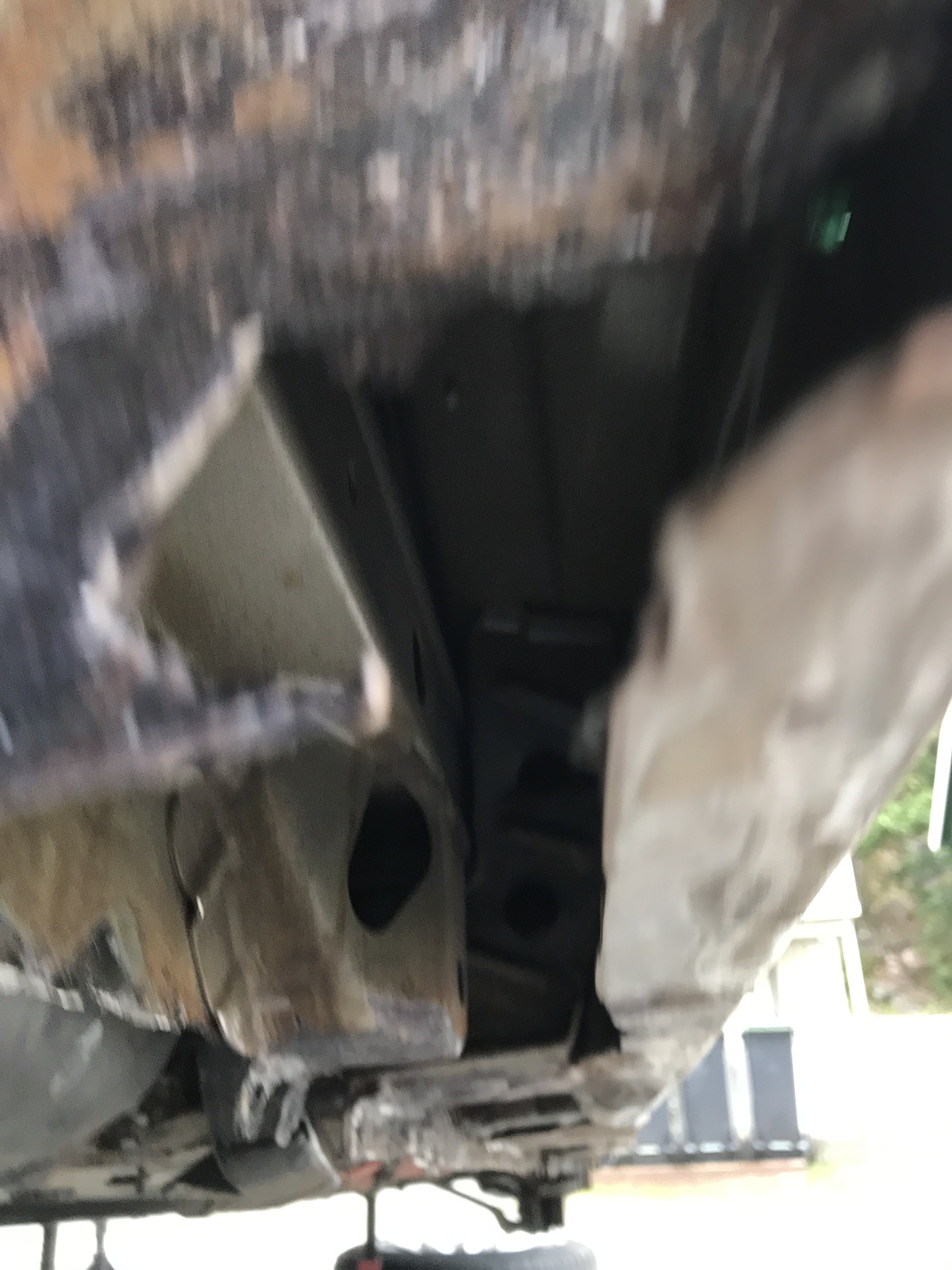

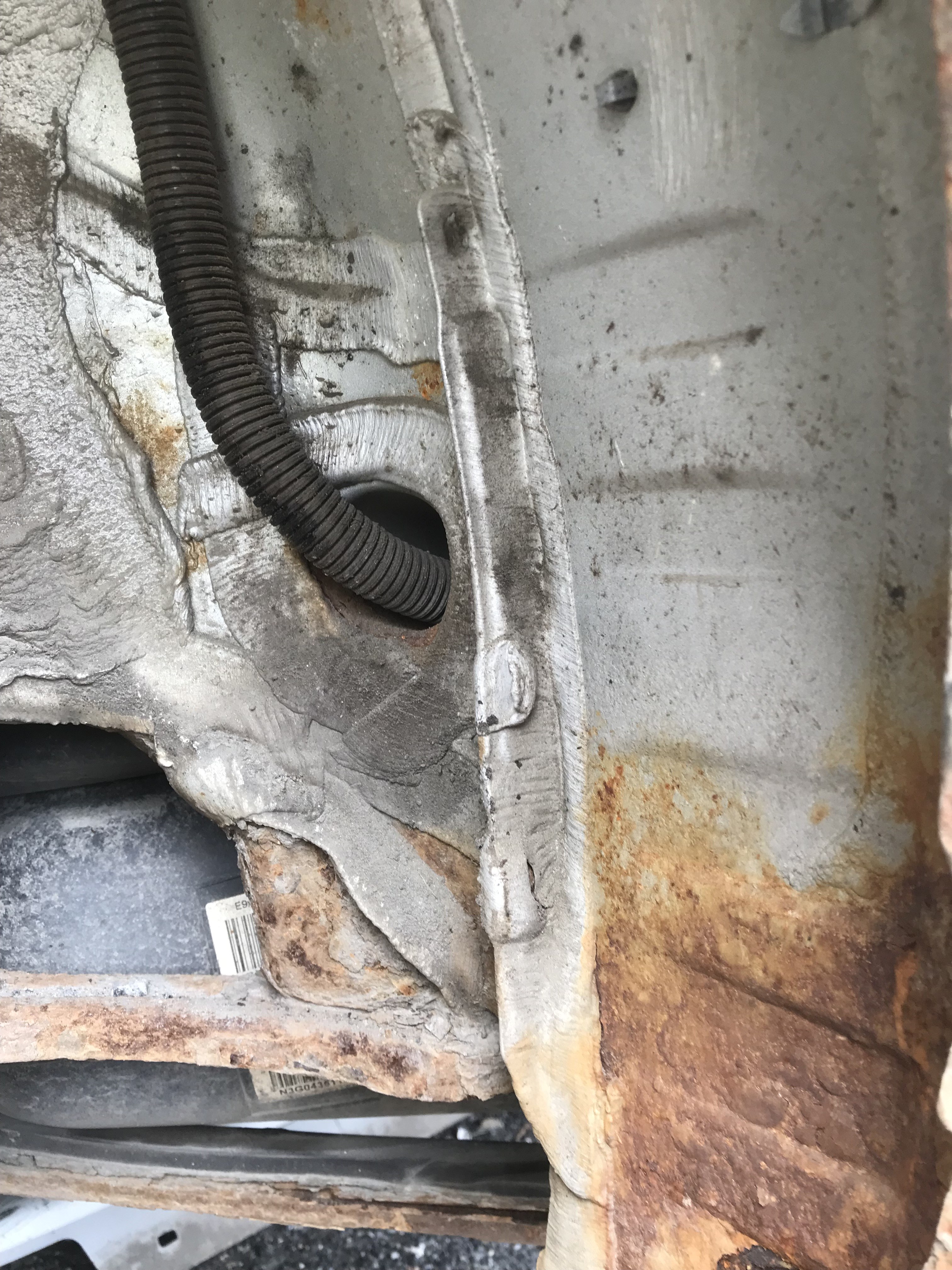

sveigis Skrevet Juli 26 Forfatter Skrevet Juli 26 Da er man inne etter 8 timers bilsøndag 😊 Startet med e28en men ble en fort avslutning ,mer om det i den tråden senere . Det mases fra fruen om at Treg18 må ned på landjorden ,så har brukt mye tid på den idag og klargjøring til sveising. Så av med hjul : Foran : Jeg ville ha av innerskjermer og . Og som alt annen som er gammelt så var skruer rustet fast så måtte røske og rive men fikk de løse og her uten plastskjermer bak: Mer mot bakdør: Hva er summen her da ? Rust på størrelse med pastillpakke så her blir det ikke sveis . Kappe til plate ,tec 7 og ferdig .Alt blir skjult med ny tektyl og innerskjerm .Juks ?Vil ikke si det nei 😊 Og her er her prisen man betaler for «godt beskyttet med plastdeksler «: Fylt opp med 20 årsgammel gjørme og dritt 😊 Trodde dette var en brankett: Men var gjørme 😩 Ellers ikke verst : Litt mer fra foran : Drenering som var åpen pga jeg hele tiden gjør den ren ovenfra . Så til rusten . Jeg har planen klar her . I enkle drag kappe bort sykt stål og erstatte det med 2mm stål . Om jeg har nok og gjøre ? Oh yes : Galskap ? Oh hvertfall yes 😅 men du og du og gøy og fikse å få det fint igjen . Og viktig her ,ser jo så mye verre ut når det er rustent og fælt ,men når dette er kappet bort så blir det mye bedre : Dette er jo bakerste del øverst på bilde så her må jeg kappe av bakerste del og frem til jekkfeste og få på nytt stål. Der er jo en rekke plastdeksler under bil og ble glad når jeg ser at under der er det helt og det beste ,fant rammevanger foran ,så merker plasten der og det blir mine nye jekkepunkt så slippe jeg og bruke de som er . Blir mye demontering for å komme til : Plastdeksler: Dette var det jeg fant under plastdeksler og er lite : Min utfordring her blir og få laget til en plate bak ved drivstoffank. Burde hatt noe friskt stål der for å få feste til ny kanalplate ,men finner vel på noe . Ja det blir nok og gjøre og skulle hatt ned både tank og travers ,men det skjer ikke . Grundig rengjøring etter jeg er ferdig ,så noe flasker med Sau ,så holder det under ved travers og områdene der . Og så skal jeg være flink og demontere og vaske der i en gang i året . Så ja ja nå er jeg igang og skal oppdatere når jeg har kappet bort ting .😊 Ampera, Fredrik, BMWE39turbo og 2 andre reagerte på dette 5

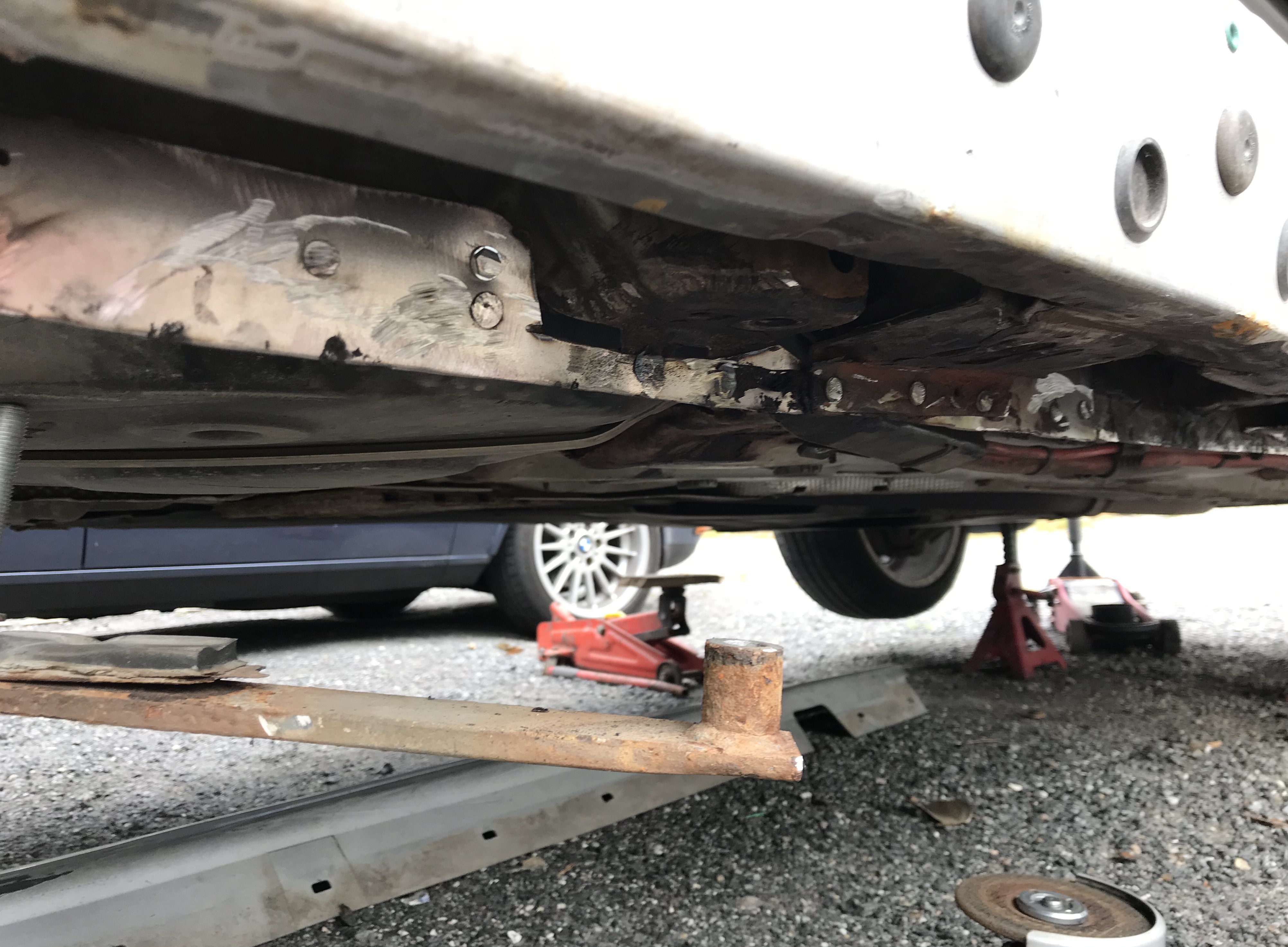

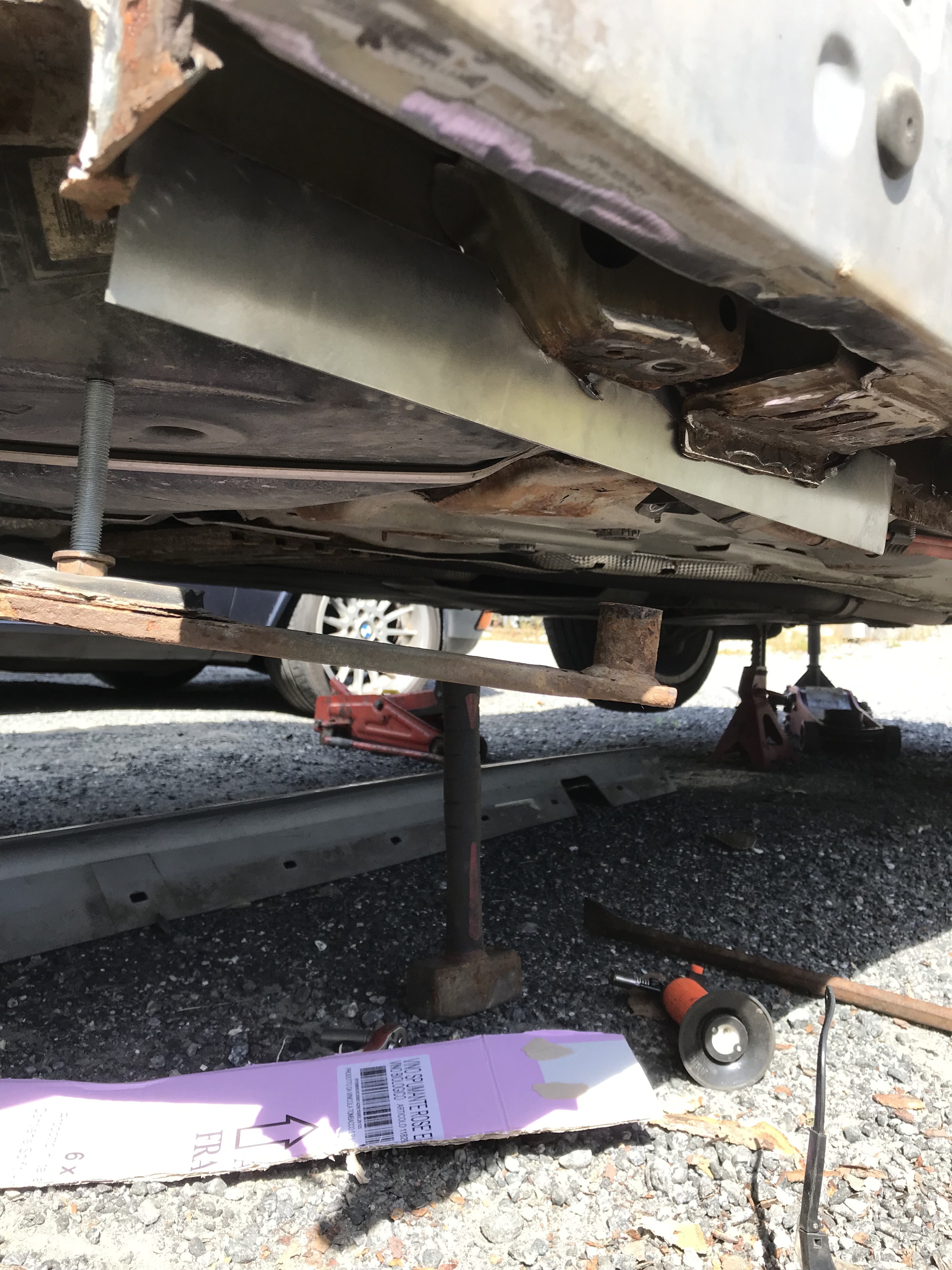

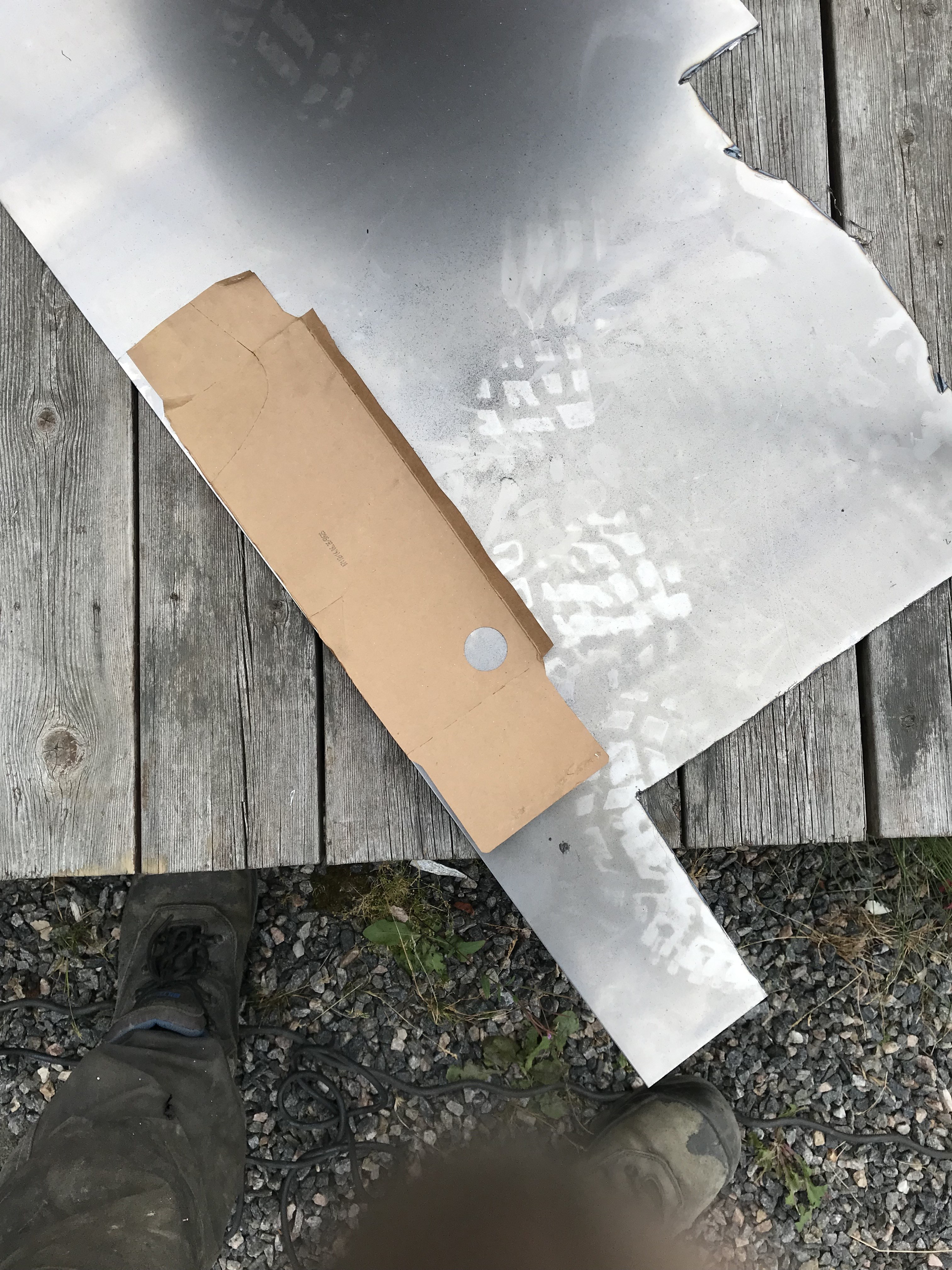

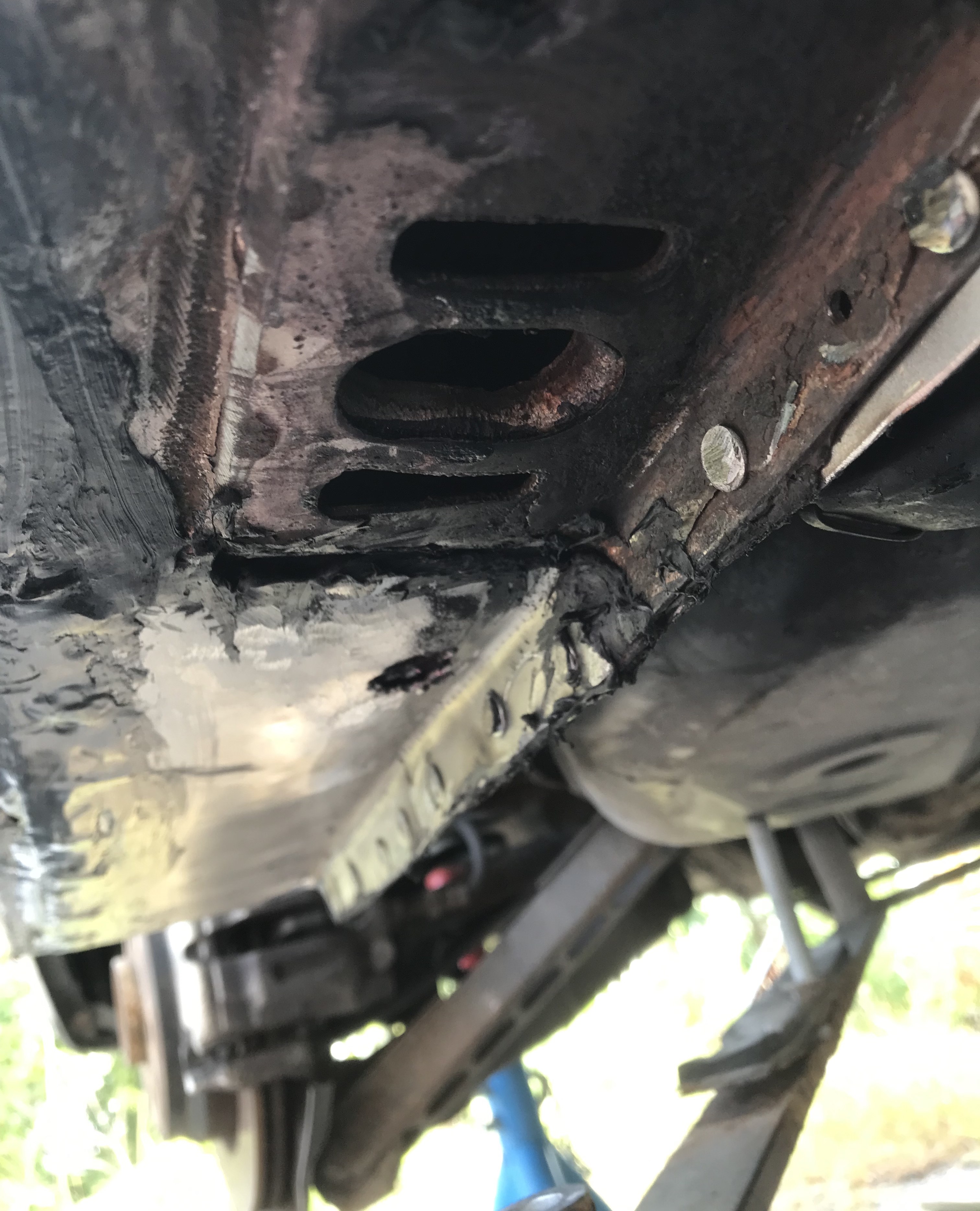

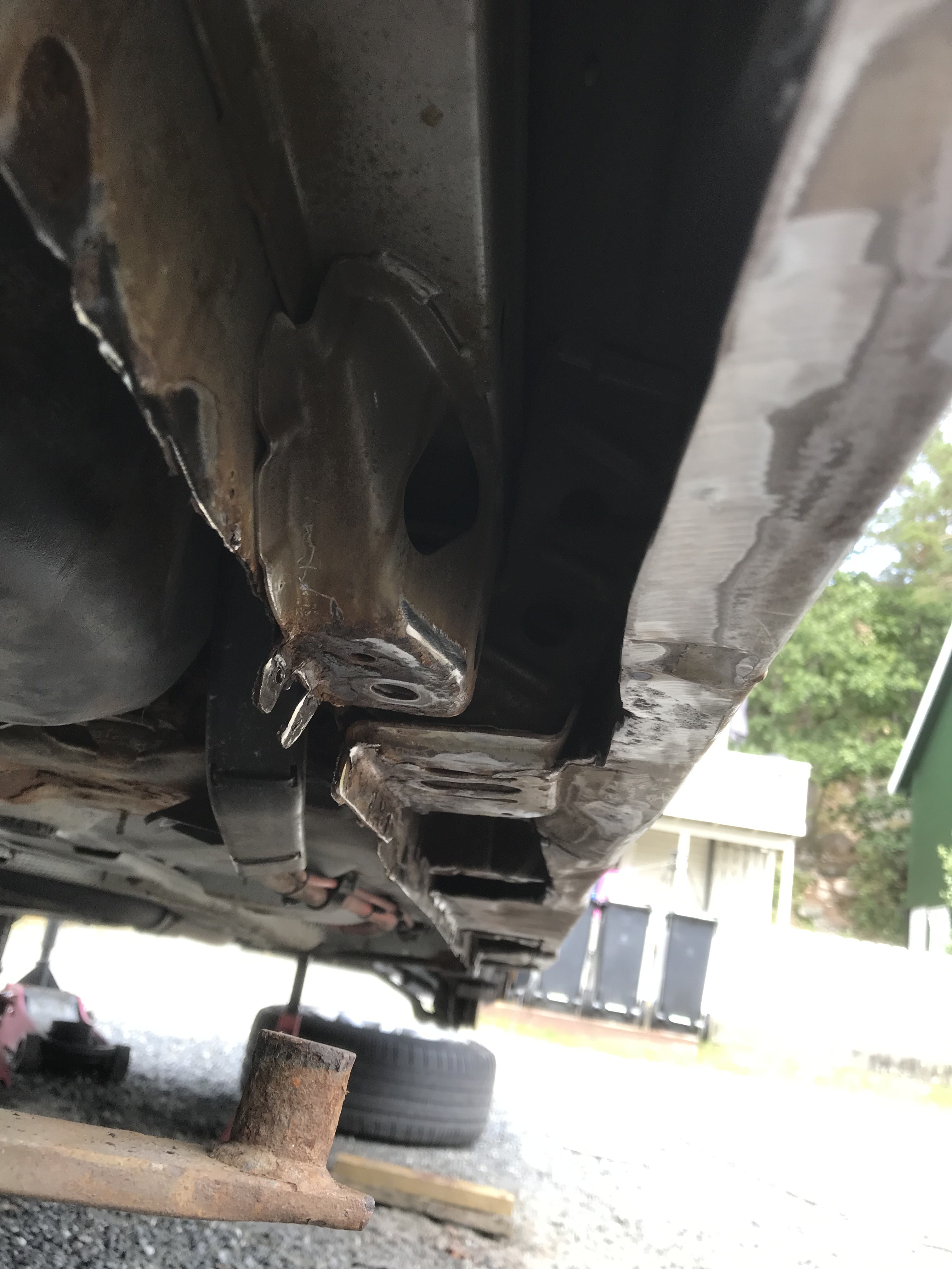

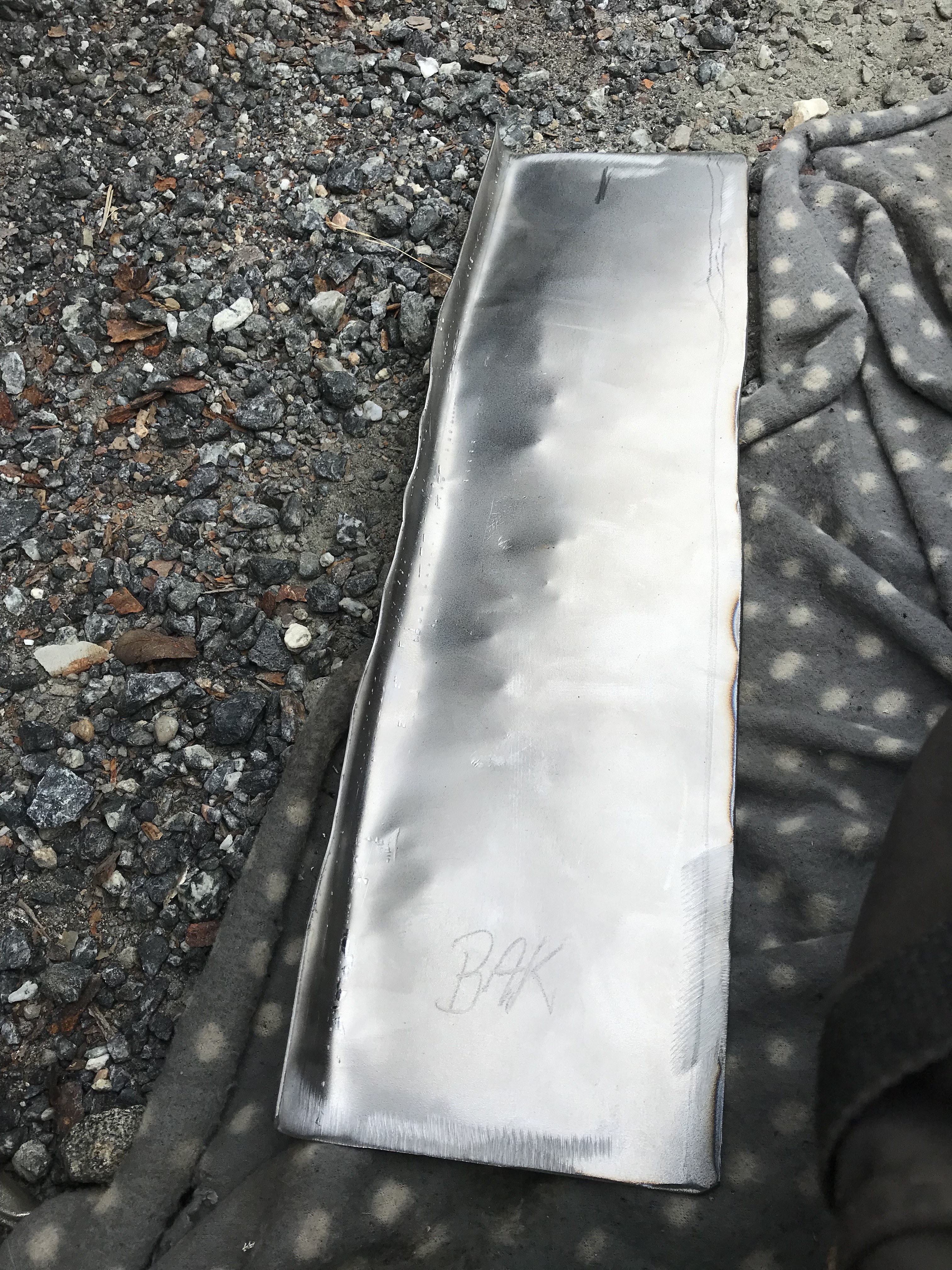

sveigis Skrevet Juli 27 Forfatter Skrevet Juli 27 Da fortsetter jeg fra igår . Etter frokost idag var jeg totalt bestemt på og kutte bort rust og slipe . Ting ser jo så dramatisk ut når rustne hull står og gaper . Så her var det bare og sette igang . Foran : Jekkfestet banket og slått på plass: Så bak : Det positive her var her sitter jekkfestet på på plass så kun platene rundt som har fått det . Så jeg kun ??😩😅Er da jaggu nok ! Så litt tilpasning : Klar for sveising: Etter dagens jobb så er alt klart for sveis og det ser sånn ut : Nå gjenstår det å lage platene men det får sveiser være med på . Ja igjen dere ,at en 318 i skal få et sånt stell er jo helt tullete ,men igjen gøy å ha noe som jeg faktisk vet er fikset og iorden .😊 Ville fortsatt men kroppen så nei ,så ikveld skal jeg og fru Sveigis sitte på terrassen og nyte noe godt i glasset og kose oss . Har gjort mer enn nok idag . Dusy, tennbrikket, Ampera og 8 andre reagerte på dette 11

sveigis Skrevet Juli 28 Forfatter Skrevet Juli 28 Vært en rolig dag idag så ,det eneste man har gjort er å legge på et par lag med rustomvandler: Dårlig bilde men er da forskjellige plasser ved kanal: Og da noe ved hjulhusene : Bildene er ved et lag men i skrivende stund er det to lag . Når resten av platene er på så blir det Hagmans grunning etterfulgt av bodysjuts ,så ja dette bør holde .😊 Ampera og HakonLimseth reagerte på dette 2

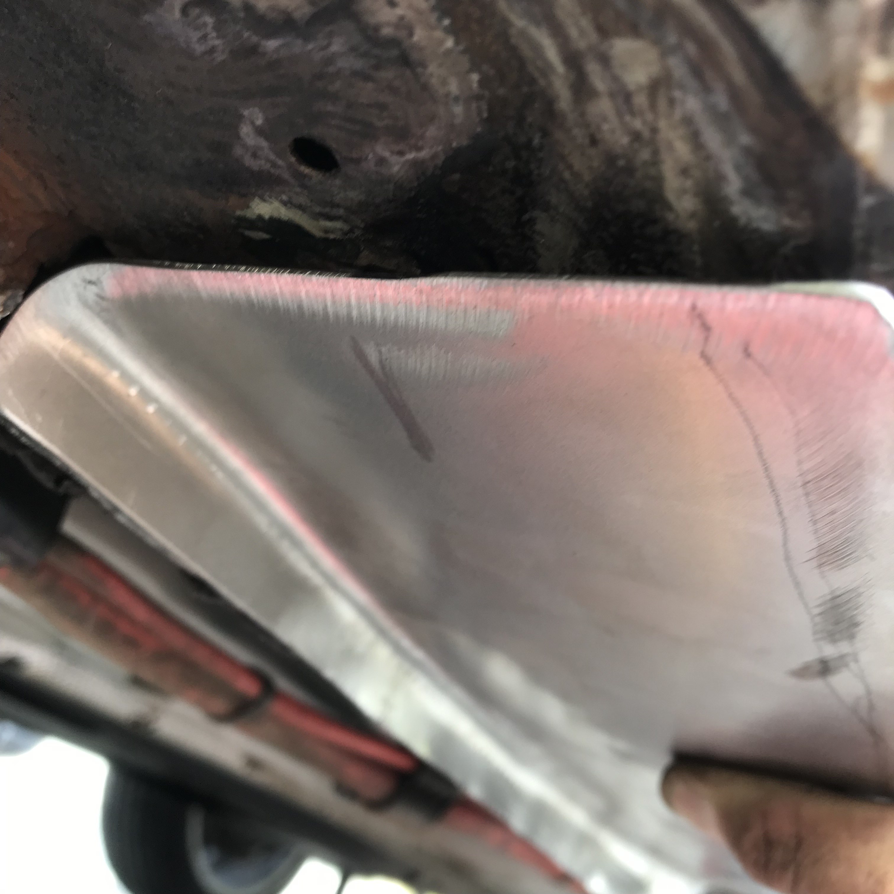

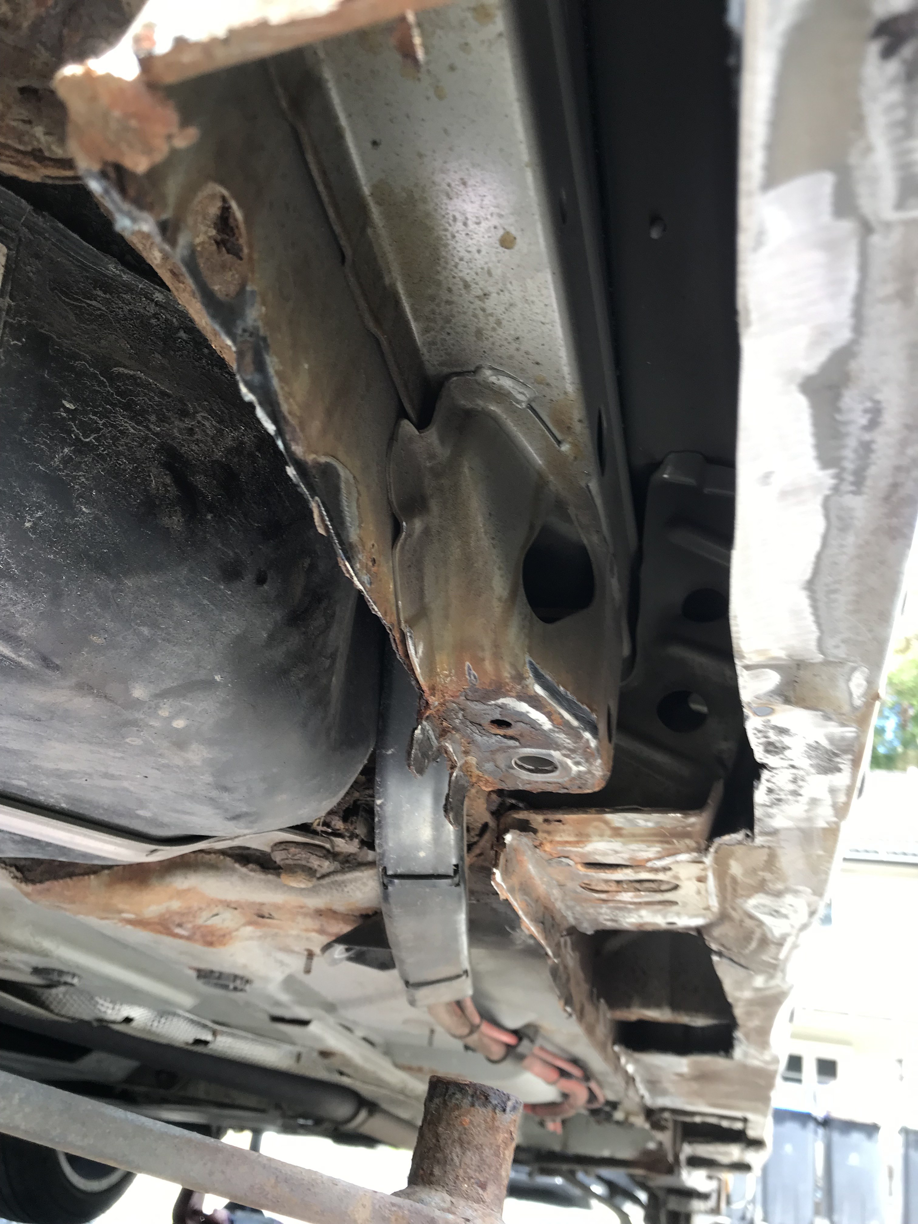

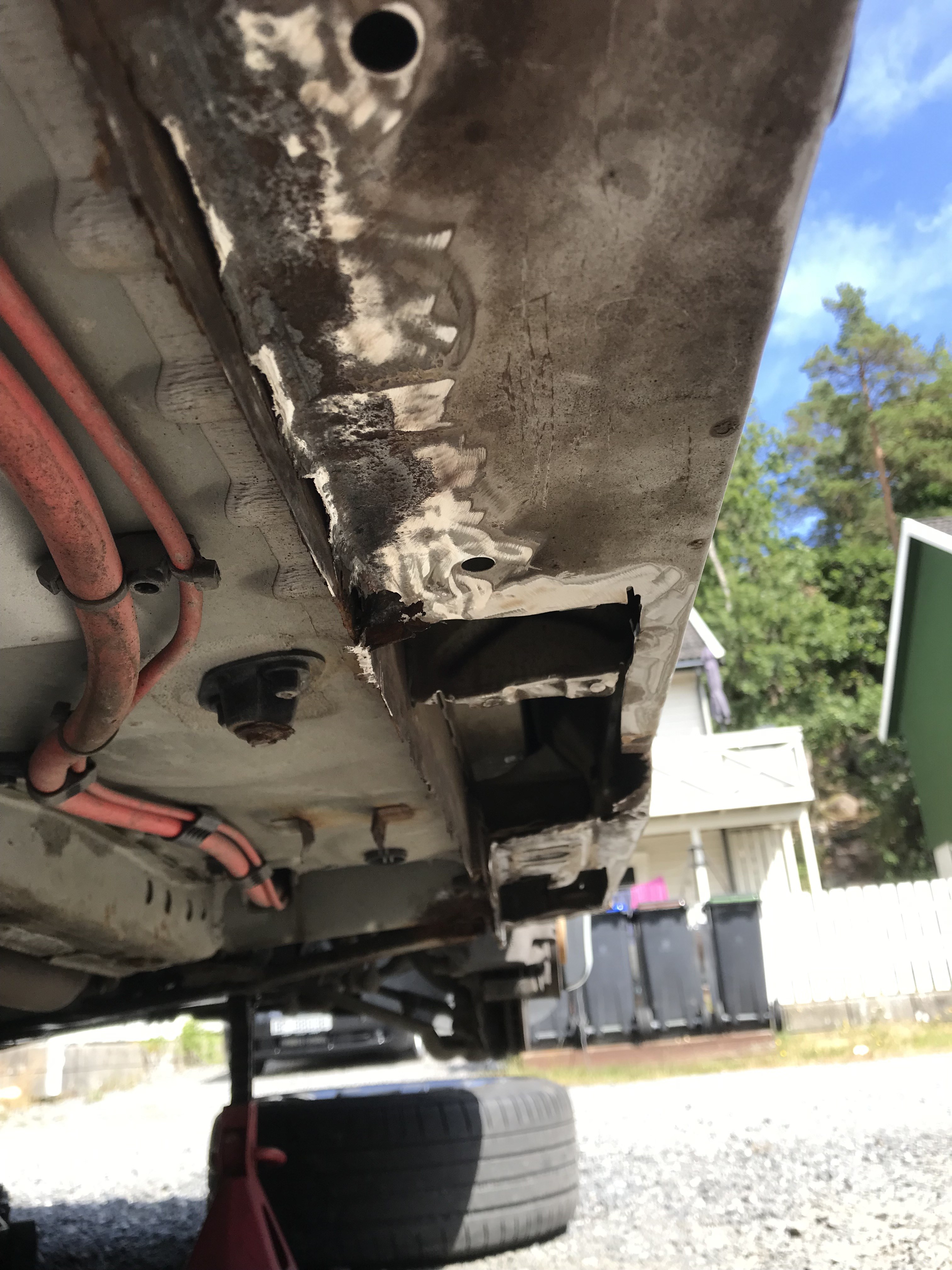

sveigis Skrevet Juli 29 Forfatter Skrevet Juli 29 Da fikk man gjort litt matnyttig og er faktisk igang med og tette karies hullene.😊 Det ble litt frem og tilbake her med han som skal sveise da han ikke turte og sveise i nærheten av tank ,så jeg kom på en ide . I og med det meste skal sveises ,hvorfor ikke bruke selborne skruer i nærheten av tank ? Og det ble det . Dette kombinert med sveis så satt denne platen dønn fast : Det ble slått og banket og den rikker seg ikke og allerede nå sitter jekkfestet godt 😊. Det er mye arbeid som krever tid til nettopp sånt arbeid : Mye opp og ned fra grusen : Og mye kapping og tilpassning : Men tilslutt etter hamring diverse danner man seg et bilde : Hvertfall så fikk vi på den bakerste platen her og jeg var ikke sen om på litt Tec 7 over sveisene her og nå folkens 110% komplett jekkfeste : Baksiden ferdig og tettet med Tec 7: Dette var kun grovarbeid ,nå kommer finarbeid når jeg er ferdig ,med grunning og div samt bodysjuts . Da vil dette holde og hvertfall når jeg ser hvor tykt det er inni kanaler . Men jeg kan ikke skjønne i min villeste fantasi at ikke folk passer bedre på bilene sine . Ser på denne ,så har jeg nå funnet ekstreme mengder med hull til behandling men de er knusktørre . Synd 😩 Men det blir det slutt på herifra hvertfall . Dette var dagens innsats og fortsetter så fort jeg har tid . Fredrik, eivi91, Daniel. og 3 andre reagerte på dette 6
