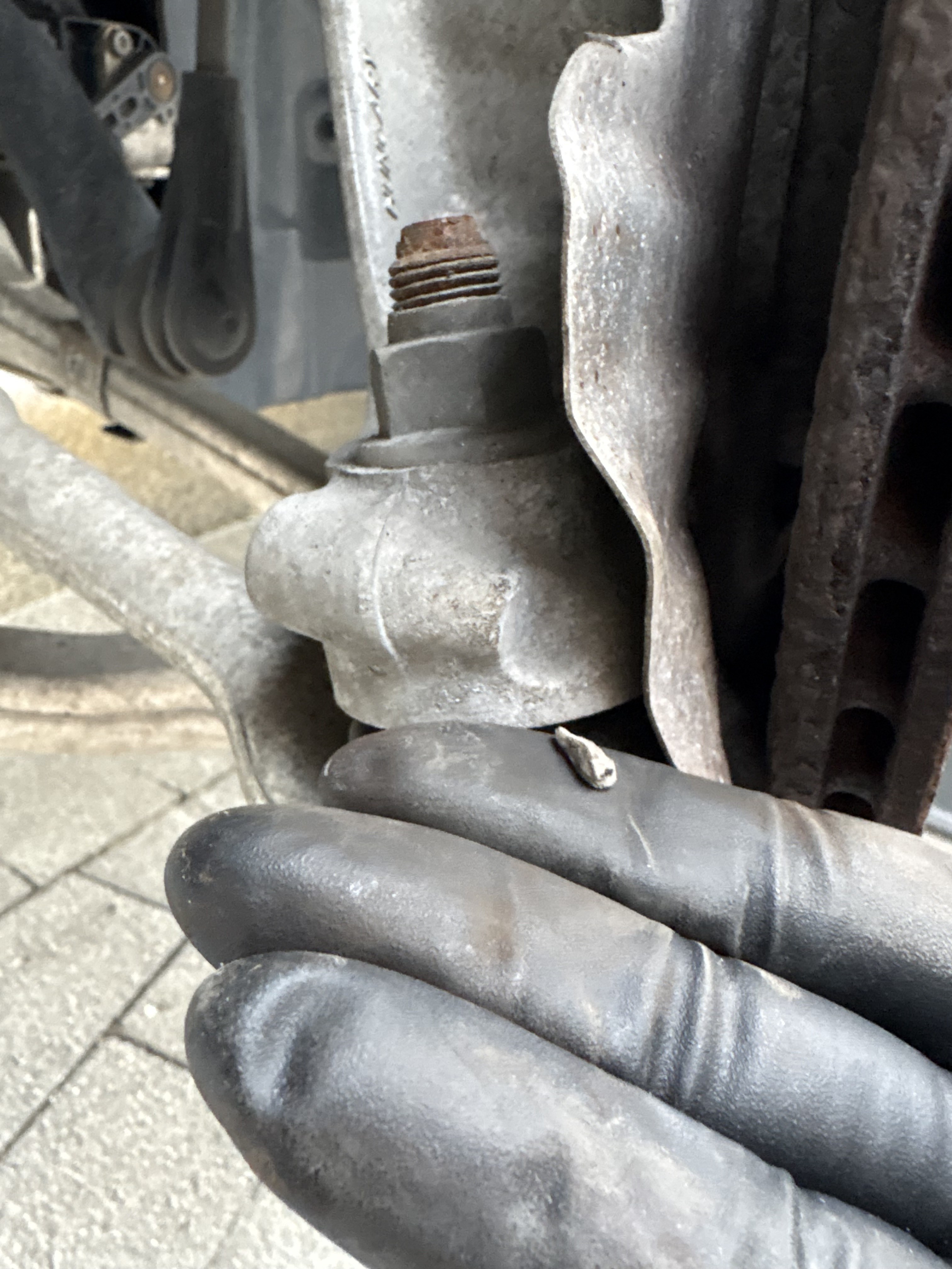

Begynte å høre en del knake- og knirkelyder fra styringa på i3’en, fryktet tannstang. Ved en rask sjekk i forbindelse med dekkskift viste det seg å være denne lille rakkeren som lagde trøbbel i paradis, kilt på det smaleste mellom bremseskjoldet og opphengskula bak hånda mi. Utrolig hvordan metall kan bære lyd på den måten.
Tilbake i februar hadde vi garantiutløpstest på i3’en hos BAVARIA, det eneste de gjorde var å bytte en fothviler som jeg hadde påpekt at knirket. Noen dager etter testen begynte bilen å knirke veldig fra bakhjulsopphenget, så klarte å få meldt inn dette og byttet det dagen før garantien utløp. De påpekte også at bremsene nærmet seg ferdige (bilen har gått 105k), så da passet det fint at Humpfy her på forumet hadde et komplett sett med skiver, klosser og sensor til salgs for en billig penge, så de ligger klar til den dagen det skal byttes.

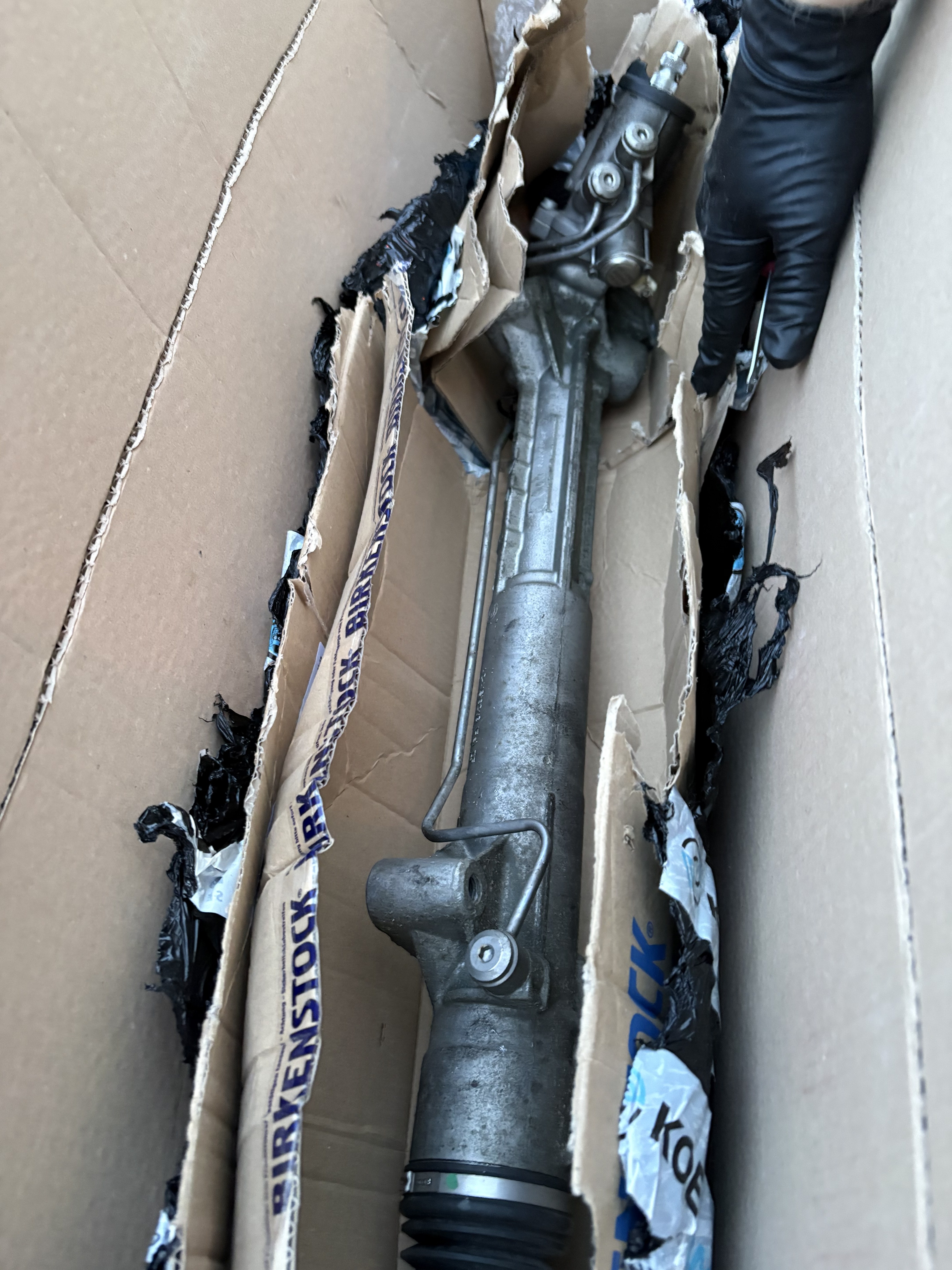

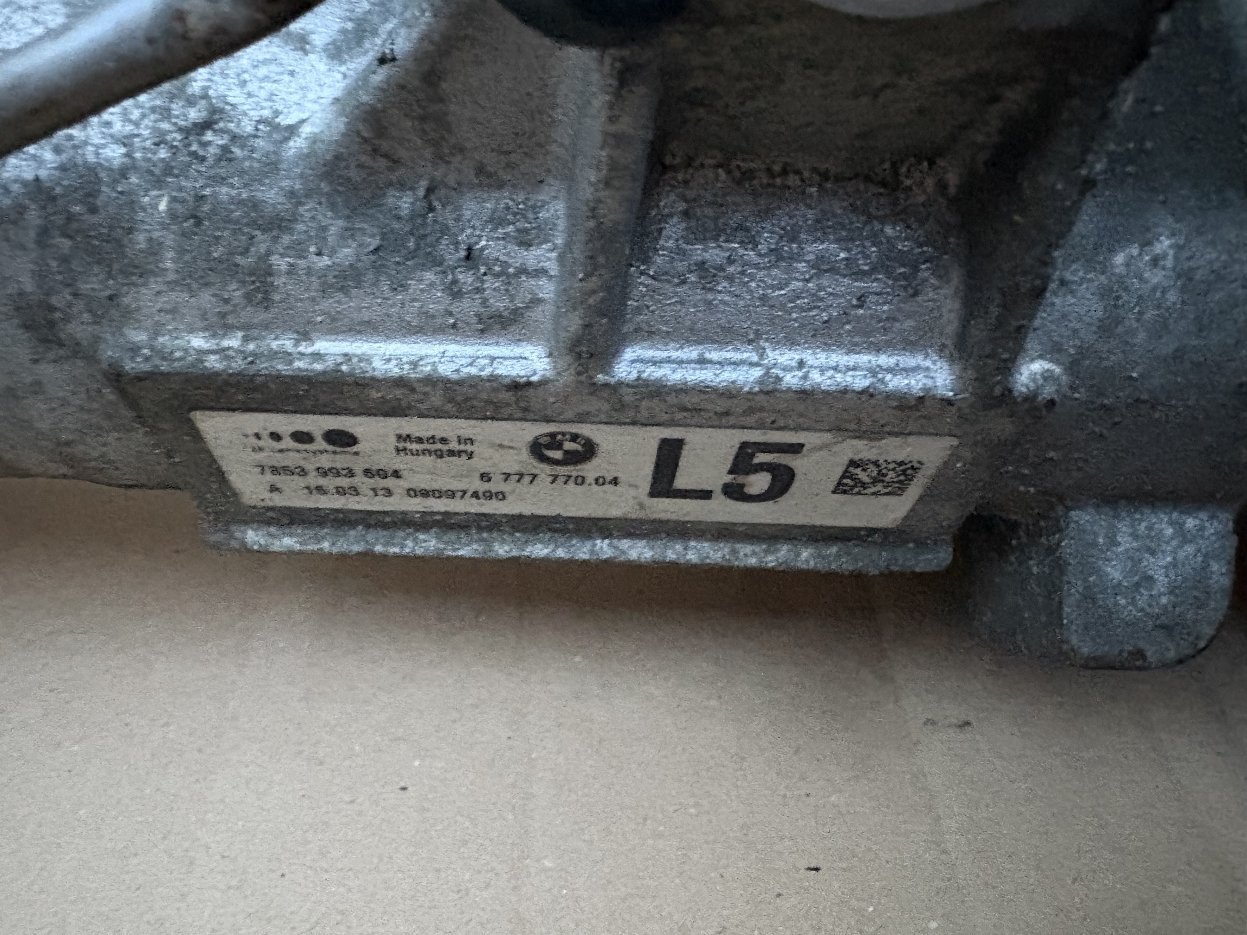

530’en har siden i vinter utviklet en lyd i styringen som minnet om en slags gnurelyd. Jeg har gjort mye google engineering og en del feilsøking har blitt gjort av meg og sammen med alltid gode Moe Auto for å snevre ned feilkilder. Disse bilene har hydraulisk servostyring (fantastisk vektet styring forresten!). Lyden er kun tilstede etter kjøring 10-15 minutt avhengig av bruk av styring (mye/lite), ikke på kald motor/væsker. Den er ikke tilstede med motor av, verken stillestående eller når ruller framover, altså kun ved hydraulisk trykk. Svært lite lyd stillestående med motor i gang. Mest lyd i lave hastigheter, dvs ved litt lavere belastning på styring.
Og klarer ikke å fremprovosere med bil på bukk og hjul i lufta (ved enda lavere belastning). Og sist men ikke minst: lyden høres ikke fra utsiden, men tydelig fra innsiden. Så sammen med litt Copilot-diskusjon konkluderte vi med at det måtte være tannstanga. Hydraulisk trykk påkrevd og kun lyd innenfra var vippepunktene.
En ny OEM tannstang koster 25k, + ca 11k i montering med seksermotor. Men med super hjelp fra Saltkjelen og Armin/M-ini her på forumet enda jeg til slutt, med en del flaks, opp med en brukt tannstang fra Koed henta fra en US 535xd testbil hos BMW AG, gått kun 45000km! Og med fantastisk dialog med Koed fikk jeg en så god rabatt at det var bare å takke og bukke å få det hjem sammen med komplett nye endeledd.
Tror både jeg og Moe Auto var like spente på resultatet etter bytte. Heldigvis, diagnosen var korrekt, og bilen er igjen lydløs 👌. Som å bli forelsket på ny etter å ha vært rimelig frustrert på bilen de siste månedene. Nå er hver tur en fornøyelse!
Så dermed kommer litt kjærlighetsbilder her:
Var veldig glad for at jeg gikk for en pent brukt original ZF tannstang vs en ny refabrikert Autodoc-type, denne er som ny å regne for meg.
