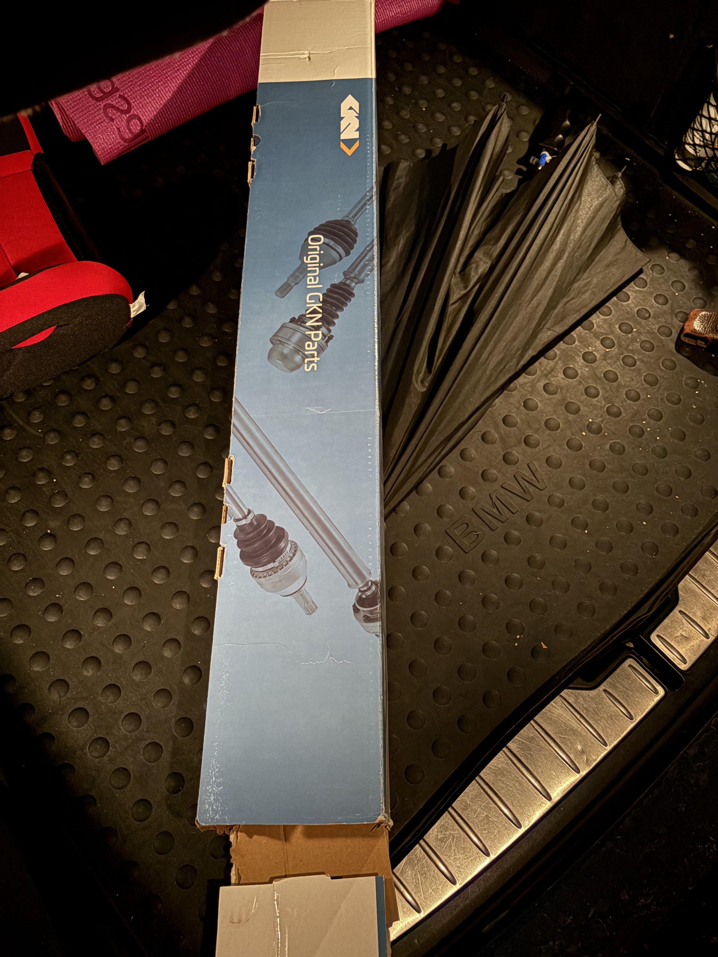

Drøye 1 år og ca 20000km tok det før høgre drivaksling foran tok kvelden. Dvs, har ved anledninger hørt antydning til klakkelyd ved sving til høgre i visse svinger. Har utviklet seg over tid.
Begge stikkakslingene ble byttet på verksted i september i fjor, til GKN/Spidan som jeg kjøpte fra Autodoc.
Leverte under par i kvalitet, men Autodoc har 2 års garanti på delene, så etter å ha fått konstatert ulyd i ytre drivledd høyre foran på samme verksted, meldte jeg garantisak på sidene deres og lastet opp kvittering på installasjon i fjor og feilsøking nå. Tok 1 uke fra innmeldt sak til ny identisk vare var på vei i posten. Imponerende!
Ser ut til at jeg får dekket installasjon av ny aksling også, som ble utført i går. Ulyd ved sving borte, og en veldig svak rumlelyd jeg har hørt ved vanlig kjøring er også borte, samme opplevelse som ved forrige bytte.
Får satse på venstre drivledd holder lenger, GKN/Spidan skal jo være OEM leverandør.
21 minutes ago, Skulebollen said:
Dekker virkelig Autodoc monteringen også? Isåfall fantastisk kundeservice fra en allerede uhyre billig leverandør!
Ifølge deres egen nettside kan denne ekstrautgiften dekkes ja, jeg skal sende inn dokumentasjonen de har etterspurt i morgen (kvittering fra verksted). Så ja, de imponerer der, med rask og god kundeservice.
Mener ha lest at GKN er ikke OEM lenger og at kvaliteten har gått ned for de nyere biler (Fra F-series). Selv aldri byttet drivaksling så kan ikke basere meg på førstehånds erfaring.
Helt konge service av AUTODOC, det hadde jeg ikke forventet. Gjelder det også når man monterer selv? Får man da også dekt verksted om det er vinter?
Er nok der det blir vanskelig uten kvittering å vise til.
Får krysse fingrene - jeg har ikke funnet annen info enn at GKN er OEM kvalitet, men mer på generell basis. Kan kjøpe mange GKN-stikkakslinger for prisen av en original, som jo koster utav hvitøyet.
Gjelder når du har kvittering å vise til, men de tar nok en vurdering i hvert tilfelle. Er jeg heldig går det gjennom. Jeg har sendt inn både kvittering for feilsøking hos verksted (det kreves også for å kunne claime noe såvidt jeg har skjønt) og arbeidet for installasjon, ref. kursiv tekst under, så får vi se.

Sitter med en sånn GKN-eske i garasjen selv som enda ikke er montert, krysser fingrene for holdbarhet her. Helt drøye priser på originale ja, så sitter langt inne å bla opp 23k vs. underkant av 3k.
@Skulebollen @mr.pingu @Ingvaldsen
Kan oppdatere for de interesserte på garantikravet her - fikk mail fra Autodoc på lørdag om at kravet var godkjent, og i dag kom det penger på konto for både feilsøking og installasjonskostnad som beløp seg til ca 3400kr totalt. Delen i seg selv ble selvsagt også ble dekket i form av av de sendte en ny, lik del, kostnadsfritt).
Kan ikke annet enn å være imponert over service her, både hvor raskt og hvor smertefritt alt har gått.
