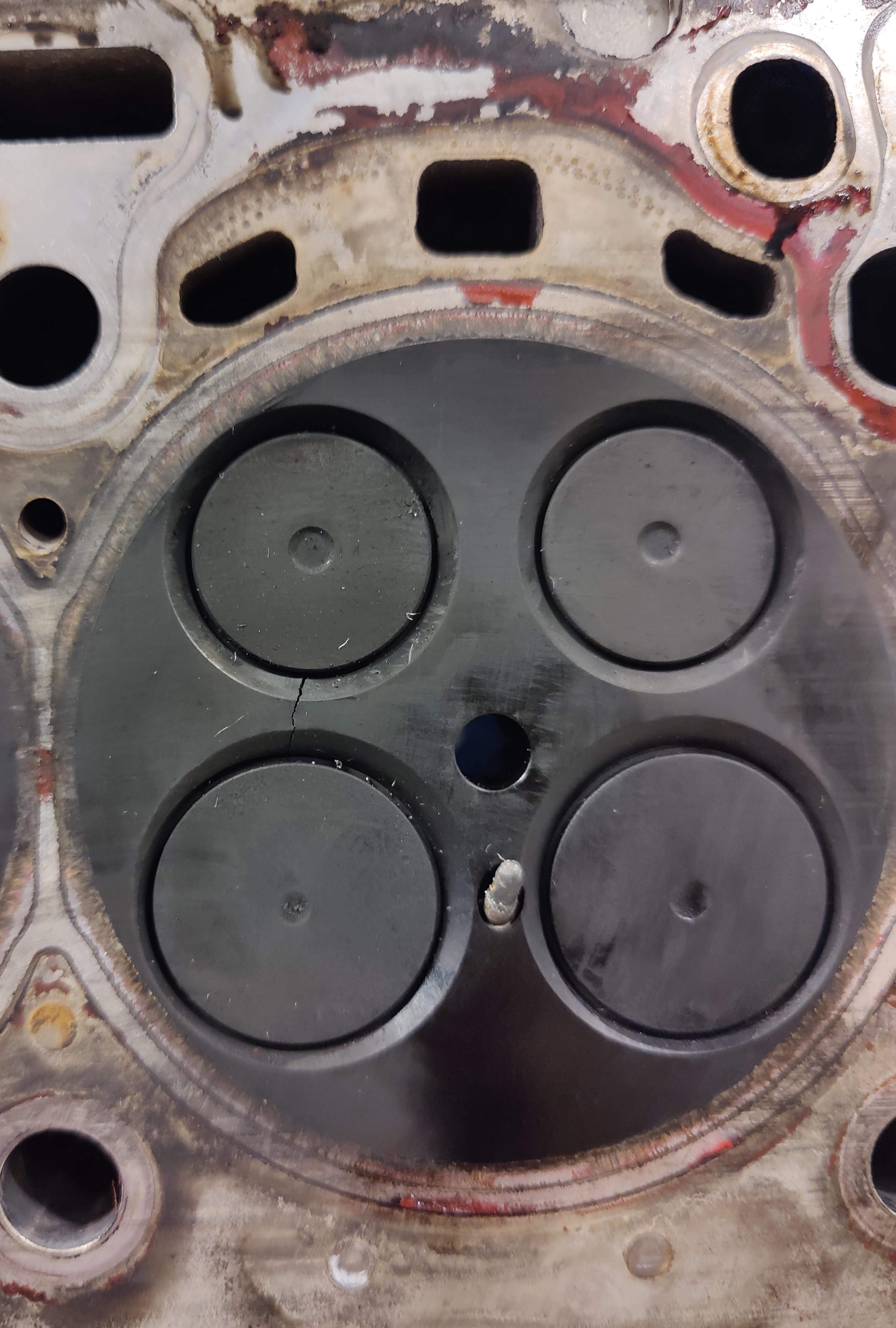

Øyvind L. Skrevet September 24 Skrevet September 24 Får brukte topper til under 20 tusen.. Også er det skru jobben igjen. fupsaker reagerte på dette 1
E.C. Skrevet September 24 Skrevet September 24 Var vel ekstra jobb å ta topp på m50d, der har du vel toppbolt gjennom hele blokka og da må bunnpanna av og da må travers med xdrive av, eller dra ut motor. Skjønner at verkstedpris hos merkeverksted kan bli spennende her.
Ingvaldsen Skrevet September 24 Skrevet September 24 44 minutter siden, E.C. skrev: Var vel ekstra jobb å ta topp på m50d, der har du vel toppbolt gjennom hele blokka og da må bunnpanna av og da må travers med xdrive av, eller dra ut motor. Skjønner at verkstedpris hos merkeverksted kan bli spennende her. Å ta ned motor med travers er enklest uansett hva skal gjøre på moderne bmw, slik som på f-serie har du jo en 1 god meter med bil på alle kanter før du er inne i motorrom. En jobb som ikke tar noe særlig tid når mAn har tilgang på 2 søyler. men på tross av at rammelager er tiltrekt mot topp så er det faktisk delt slik at topp kan demonteres seperat uten å røre bunndel. E.C. reagerte på dette 1
stfoer Skrevet September 25 Skrevet September 25 9 hours ago, Ingvaldsen said: Å ta ned motor med travers er enklest uansett hva skal gjøre på moderne bmw, slik som på f-serie har du jo en 1 god meter med bil på alle kanter før du er inne i motorrom. En jobb som ikke tar noe særlig tid når mAn har tilgang på 2 søyler. men på tross av at rammelager er tiltrekt mot topp så er det faktisk delt slik at topp kan demonteres seperat uten å røre bunndel. Etter å ha eid en samme bil i mange år så har jeg kun ett råd å gi, om du ikke har en veldig fet lommebok (selv om du kan skru selv) stay away (og ihvertfall ikke til den prisen). Med såpass høy KM stand så baller det for på seg her (HP pumpe, register, lagre, turboer etc etc). uglefossen, Ron Jeremy og ///M-ini95 reagerte på dette 3
Ingvaldsen Skrevet September 25 Skrevet September 25 (endret) 5 timer siden, stfoer skrev: Etter å ha eid en samme bil i mange år så har jeg kun ett råd å gi, om du ikke har en veldig fet lommebok (selv om du kan skru selv) stay away (og ihvertfall ikke til den prisen). Med såpass høy KM stand så baller det for på seg her (HP pumpe, register, lagre, turboer etc etc). Janei jeg hadde aldri betalt et øre over 150k for den bilen. hadde jeg måtte ta et valg mellom s63 som jeg har nå og n57 50d så hadde det uten tvil blitt n57😆 Endret September 25 av Ingvaldsen
Daniel. Skrevet September 25 Skrevet September 25 20 timer siden, Ingvaldsen skrev: Det er også veldig rart at toppen sprekker med mindre den er blodtrimma og banket milevis på autobahn🤔 Ikke godt å si 🤔 Ikke første gang jeg har hørt om eller sett 50d med sprekk i toppen, men er ikke umulig at (tvilsom) tuning er en fellesnevner for disse tilfellene 🫣
Ingvaldsen Skrevet September 25 Skrevet September 25 32 minutter siden, Daniel. skrev: kke godt å si 🤔 Ikke første gang jeg har hørt om eller sett 50d med sprekk i toppen, men er ikke umulig at (tvilsom) tuning er en fellesnevner for disse tilfellene 🫣 ja det er jo for liten kjølepakke fra før på disse så tuning og last over tid gir hinsides høy innsugstemperatur. men merkelig at det likevel skjer i norge hvor du nesten aldri uten å risikere fengsel klarer å tyne en 50d. Daniel. reagerte på dette 1
skoglund Skrevet September 25 Skrevet September 25 2 timer siden, Ingvaldsen skrev: ja det er jo for liten kjølepakke fra før på disse så tuning og last over tid gir hinsides høy innsugstemperatur. men merkelig at det likevel skjer i norge hvor du nesten aldri uten å risikere fengsel klarer å tyne en 50d. Lange bakker med tung last , hard akselerasjon på kald motor etc så det er nok sikkert enda flere muligheter enn dette.
