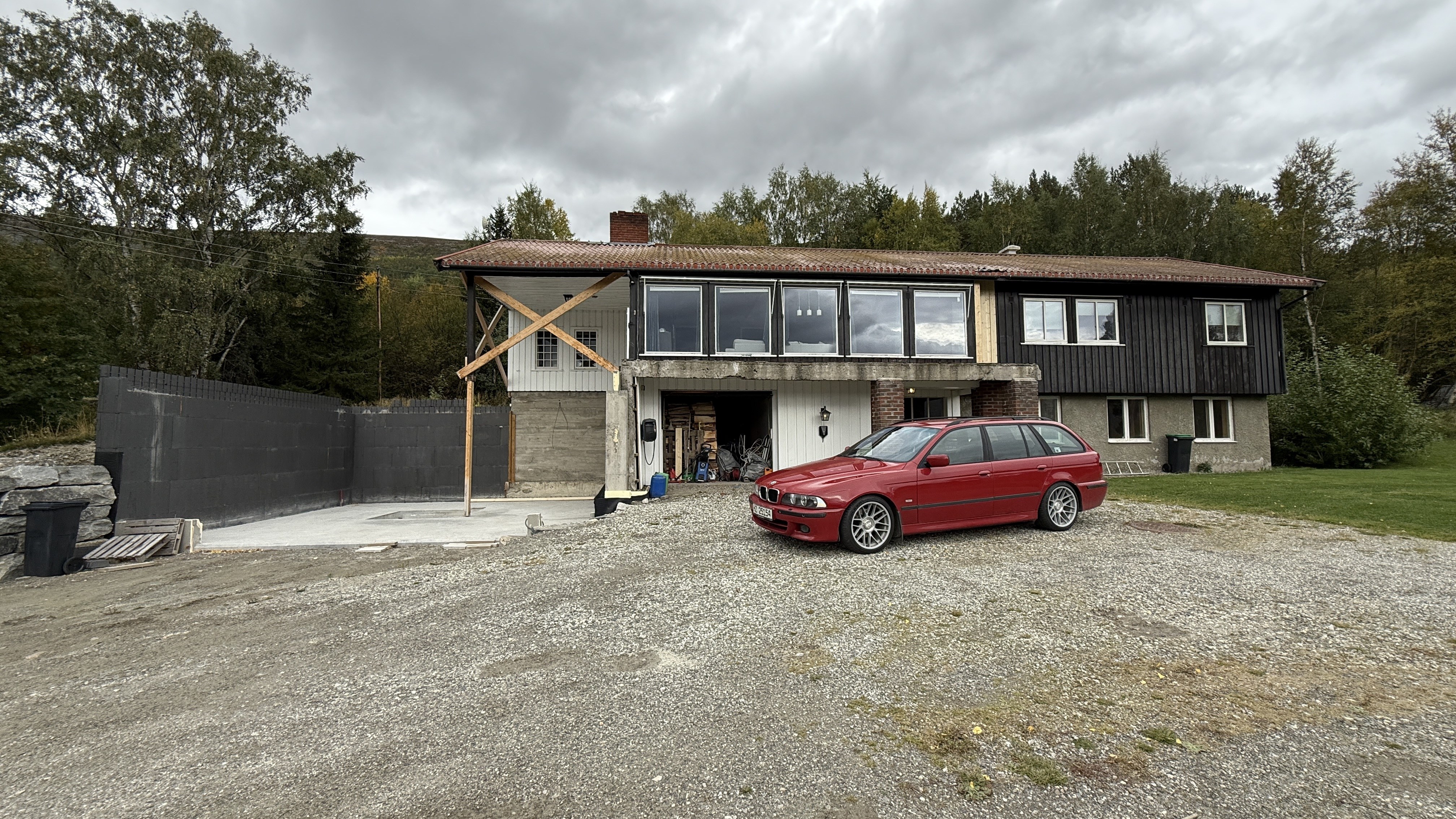

Ingvaldsen Skrevet September 23, 2025 Skrevet September 23, 2025 6 timer siden, Eystein Ose skrev: Tusen takk! Har nok delt litt underveis i tråden min ja. Huset er neste storprosjekt. Her blir det totalrenovering innvendig og utvendig + påbygg. Har laga noen illustrasjonsbilder, men jobber med å sette i gang arkitekt. Dagens fasade: Ny: Godt å sjå at det ikke bare er hos meg ting tar litt tid, har snart eid huset mitt i 5 år men planene mine baller på seg og det jeg trodde skulle ta 2 år ser ut til å ta 4-5. garasje ble til både ny veranda, fasade, nytt tak osv. hulldekke er bestilt så får snart carport til vinters💩 har ivertfall blitt kvitt endel vegitasjon og teglstein så mulig det blir en 7 årsplan her også før det er «ferdig» fupsaker og Eystein Ose reagerte på dette 2
