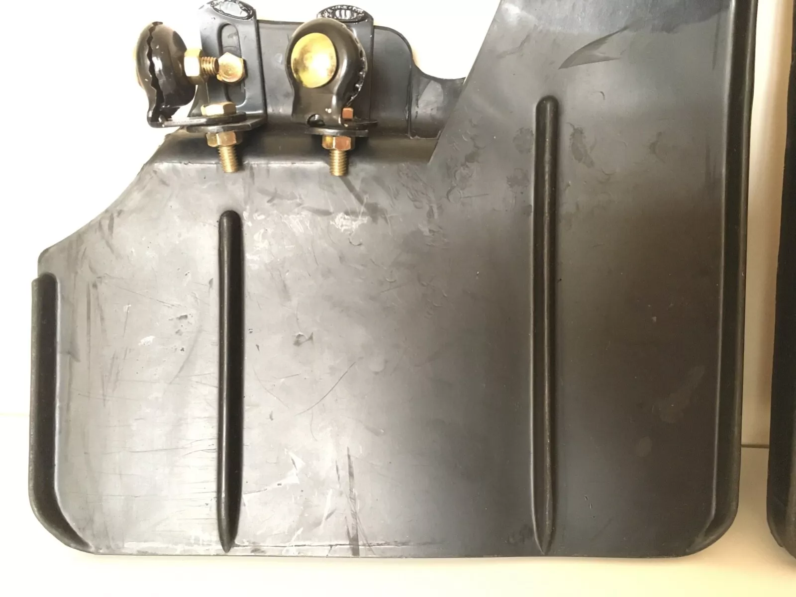

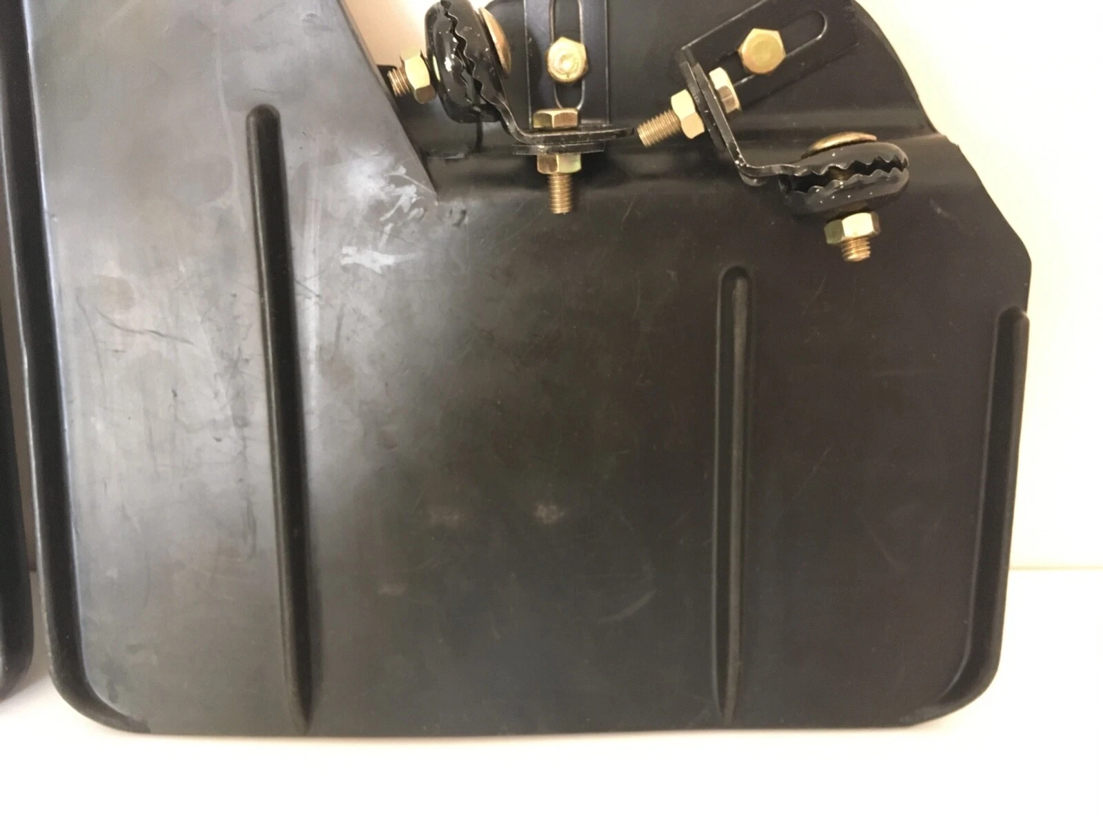

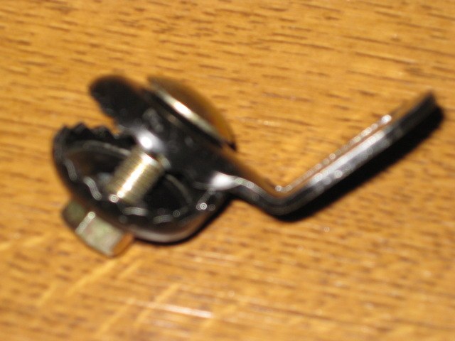

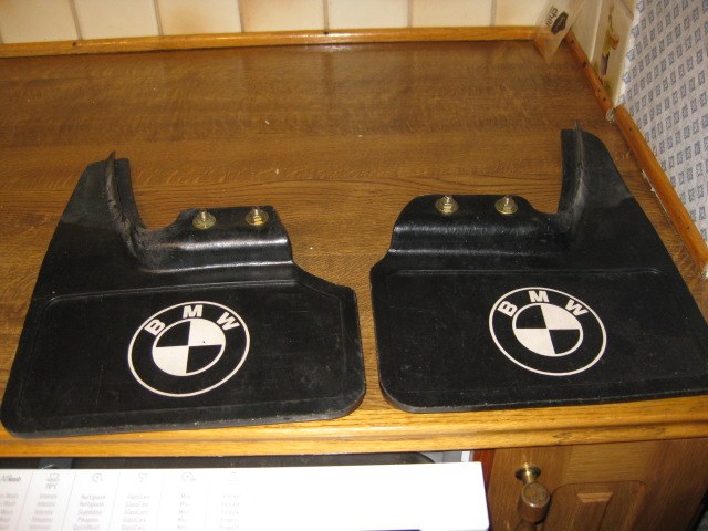

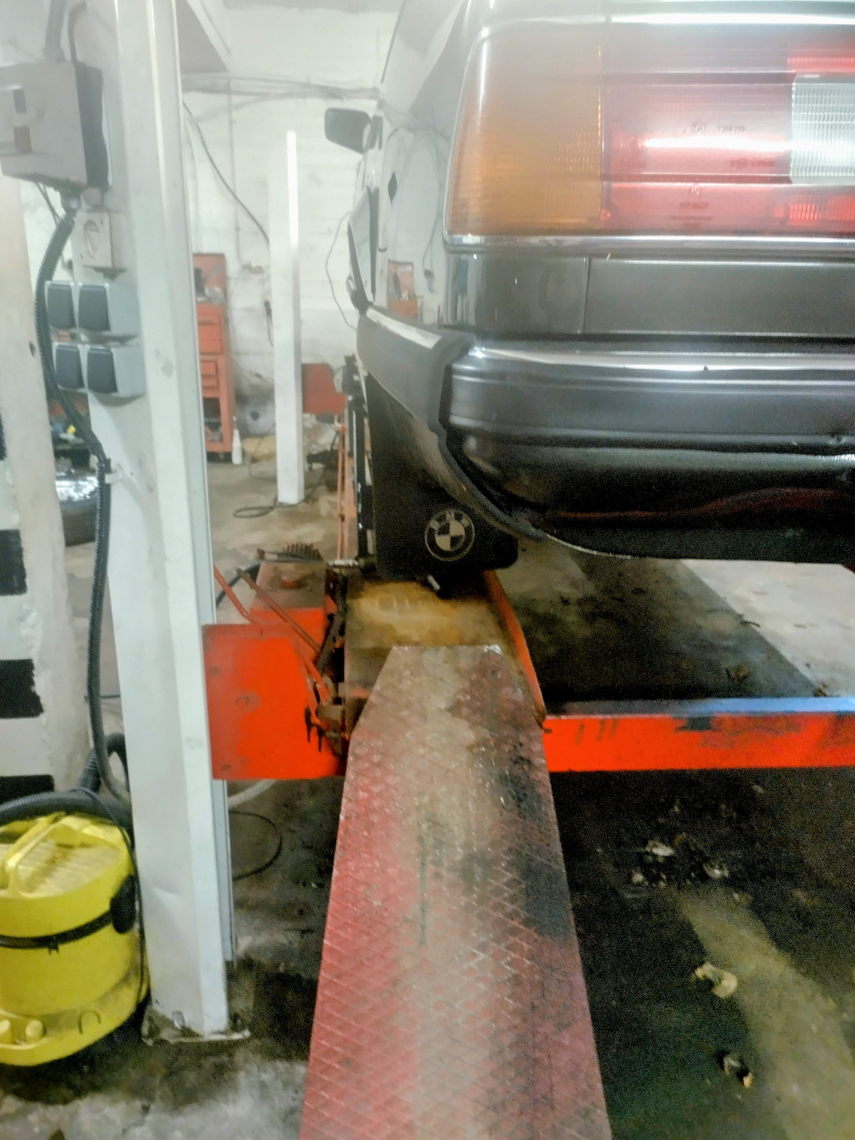

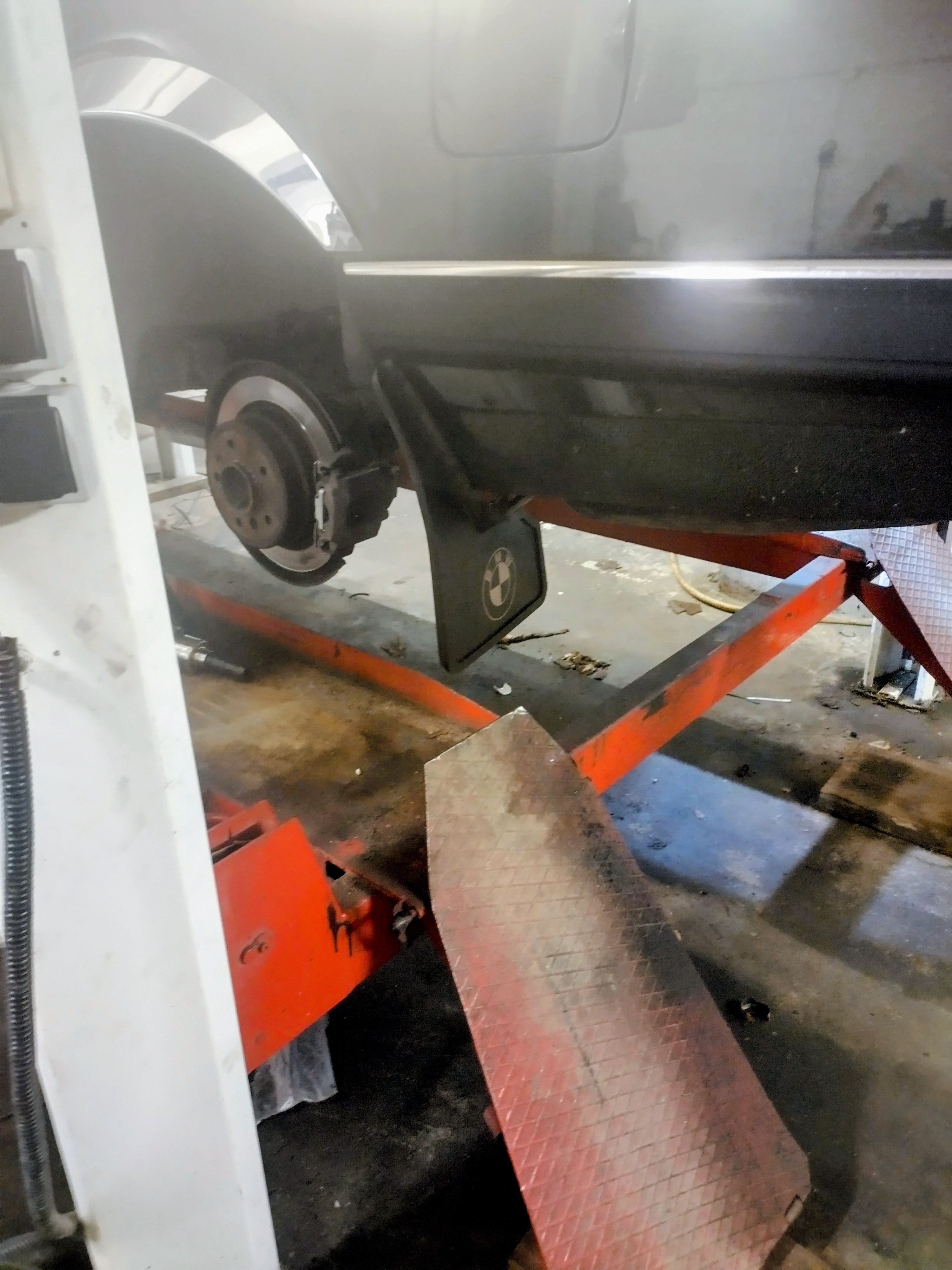

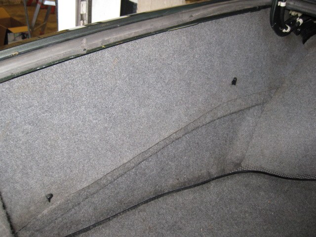

Rune-K Skrevet Juni 25, 2025 Forfatter Skrevet Juni 25, 2025 Sterkt inspirert av @sveigis så kom det en pakke i posten i dag. Ebay kan hjelpe til med mye så fant et firma i Tyskland som skulle ha "bare" 1700 kroner men med moms og frakt så ble det dyrt nok likevel men noen ganger er det greit å være litt gal. Nå er det bare og finne ut hvordan de skal monteres. Det fulgte med masse skruer og klips men ingen monteringsanvisning. Hvis noen kan slumpe til og ha noe slikt så blir jeg veldig fornøyd. Er det noen som vet hvordan slike fester skal monteres? Jeg må også modifisere pyntelistene litt da disse skal passe båre facelift og preface. Og siden jeg har facelift så har jeg de lange pyntelistene på bakskjermen. Noe skal man jo drive med til vinteren også. Skvettlapper foran tror jeg at jeg venter med, det er ikke noe problem med og finne de heller men folk tror jo de har gull. De kommer på godt over 4000 kroner og det er jo galskap. Mortenej, Otis, StigJ og 3 andre reagerte på dette 6
sveigis Skrevet Juni 26, 2025 Skrevet Juni 26, 2025 9 timer siden, Rune-K skrev: Sterkt inspirert av @sveigis så kom det en pakke i posten i dag. Ebay kan hjelpe til med mye så fant et firma i Tyskland som skulle ha "bare" 1700 kroner men med moms og frakt så ble det dyrt nok likevel men noen ganger er det greit å være litt gal. Nå er det bare og finne ut hvordan de skal monteres. Det fulgte med masse skruer og klips men ingen monteringsanvisning. Hvis noen kan slumpe til og ha noe slikt så blir jeg veldig fornøyd. Er det noen som vet hvordan slike fester skal monteres? Jeg må også modifisere pyntelistene litt da disse skal passe båre facelift og preface. Og siden jeg har facelift så har jeg de lange pyntelistene på bakskjermen. Noe skal man jo drive med til vinteren også. Skvettlapper foran tror jeg at jeg venter med, det er ikke noe problem med og finne de heller men folk tror jo de har gull. De kommer på godt over 4000 kroner og det er jo galskap. Ai ai se her du ,dette er konge Rune og helt topp😊 Ingenting er jo så gull som når du får skaffet skvettlapper til en 7er e23 . Angående festeanordning på disse så ligner det veldig på e28 . De klipsene skal vel på selve hjulbuene og de andre festene ser jeg for meg skal skrues på Skvettlappene og bite fast i noe stål som er originalt på bil ved innerskjerm ? Mulig jeg er helt ut og sykler her nå men . Rune-K reagerte på dette 1
Orjan Skrevet Juni 26, 2025 Skrevet Juni 26, 2025 (endret) Kjørte litt bilde-søk; her er masse bilder av både klips og skvettlapp: BMW E23 rear mud flaps 72601851098 NOS | eBay Endret Juni 26, 2025 av Orjan sveigis reagerte på dette 1
Rune-K Skrevet Juni 26, 2025 Forfatter Skrevet Juni 26, 2025 Har så vidt tittet litt og det ser ut som jeg må demontere litt innerskjermer og se litt hvor de klemmene skal monteres. det blir kosejobb til vinteren. Orjan, sveigis, Paulus og 1 annen reagerte på dette 4

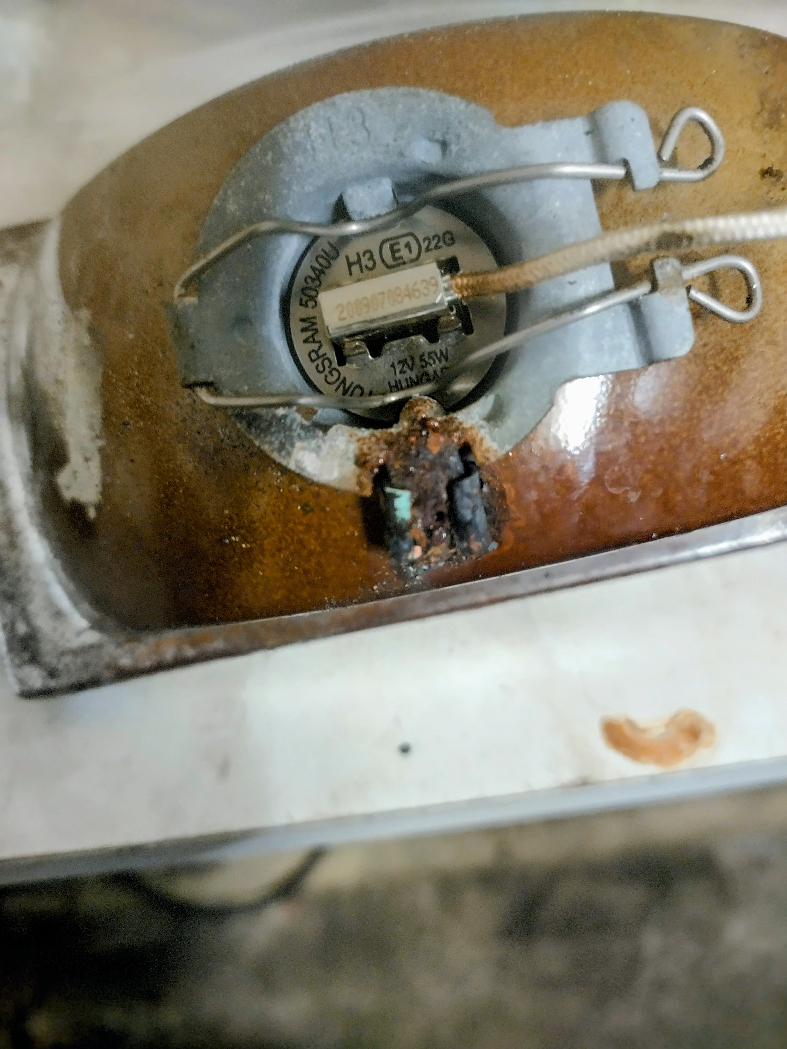

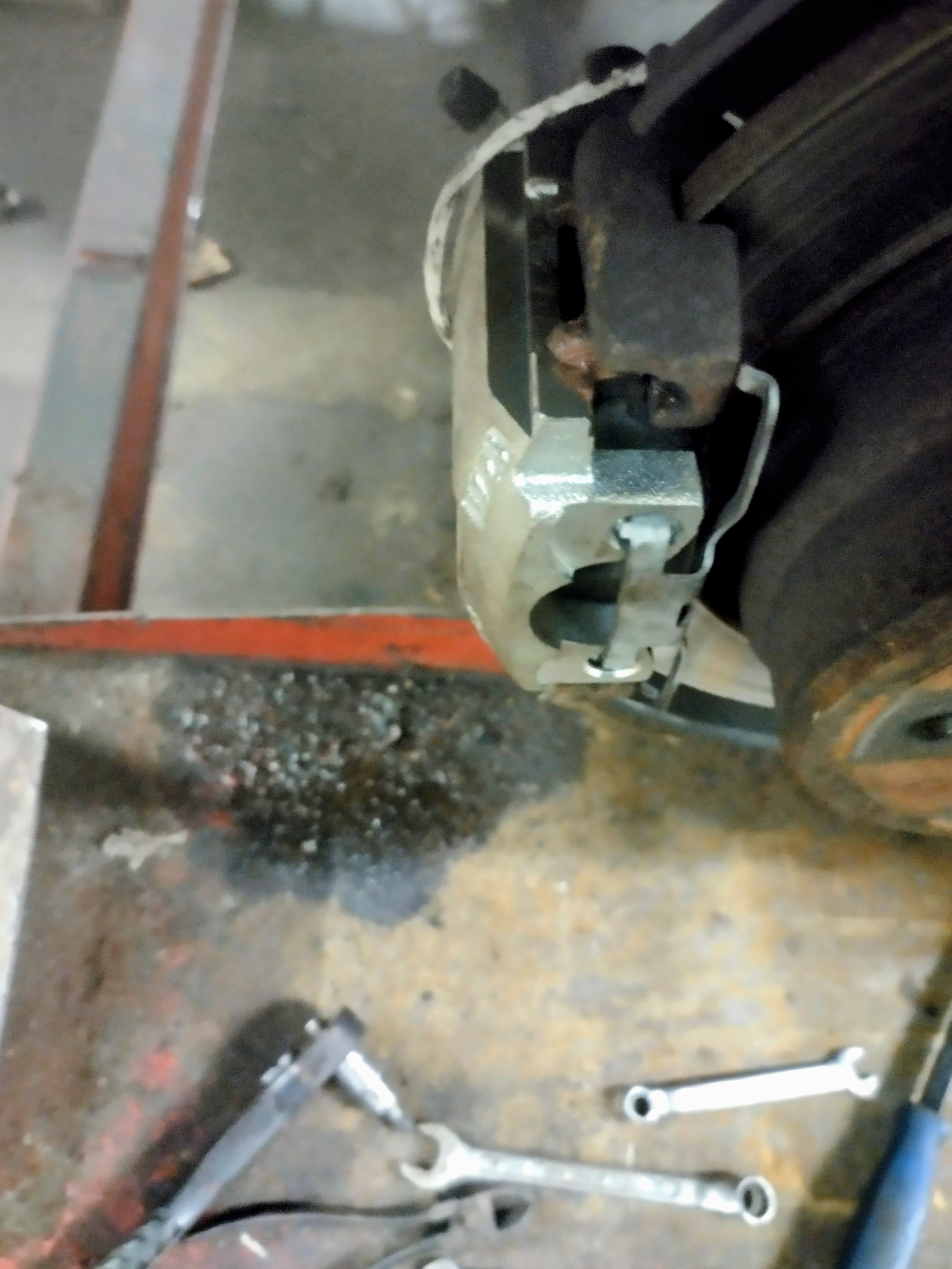

Rune-K Skrevet Februar 13 Forfatter Skrevet Februar 13 I motsetning til @sveigis som det klør i fingrene på hele tiden så må jeg ha litt pause når jeg parkerer for vinteren men nå har jeg endelig fått gjort noe. Jeg klarte jo og knekke den ene luftenippelen min for et par år siden men nå fikk jeg endelig byttet kalipperen så nå er det bare og få med en kamerat og bytte bremsevesken. Brydde meg ikke om og skifte klosser da de har mye igjen. Så var det og feilsøke litt elektrisk. Har jo hatt et horn som har virket når det selv ville. Der må det ha vært dårlig kontakt ett sted for der bare skrudde jeg ut hornet og fant ingen feil. men når jeg satt det tilbake igjen så virket det hele tiden. Frustrerende med slike feil. Men hvorfor tåkelyset mitt ikke fungerte var veldig tydelig. Jordledningen her har vel ca. 0 funksjon. jeg prøvde og lodde på et ny kabelsko men det metallet som var her ga ingen feste så må finne på noe annet. Foreløpig så bare klemte jeg fast en ledning under fjæren også får jeg se hvor lenge det varer. Jeg har jo to nye liggende men synes det er feil og bytte de før glasset ryker, noe det vil gjøre. Nå er jo tåkelysene regnet som en slitedel på denne så det blir nok ikke så lenge før glasset ryker igjen. Ellers så prøvemonterte jeg skvettlappene jeg kjøpte, de er ikke helt kompatible med lokariskjermene så må evt. finne på noe der. Jeg mangler noe og feste de klemmene i. Nå bare klemte jeg de fast med en visegrip tang men man ser hvordan det blir. Er litt usikker på om jeg skal montere de eller ikke. Hva synes dere? Det var vel det småtteriet jeg har gjort i vinter. Jeg bør vel egentlig sjekke opp stolene mine også da el-motorene på de begynner og gå litt tregt. Skulebollen, mr.pingu, Olaandref og 5 andre reagerte på dette 8

sveigis Skrevet Februar 16 Skrevet Februar 16 (endret) Se her du Rune ,godt og se litt herifra 😊 Ny caliper er greit og få på plass . Disse tåkelysene og rustne kontakter var kjent ,så dette kjenner jeg igjen . Allerede i 1996 da min første e28 var 10 år gammel så hadde jeg problemer med dette . Angående skvettlapper bak så hadde jeg revurdert dette egentlig pga synes ofte biler ser så signe ut bak spesielt eldre biler . En annen ting er jo at denne bilen blir jo kun brukt på en årstid der salt og møkk er fraværende ,men igjen din bil og dine valg Rune 😊 Ellers ser jeg nå frem til at vi igjen kan treffes og ta en prat for savner mange av dere nå ,så blir stas Endret Februar 16 av sveigis Rune-K reagerte på dette 1

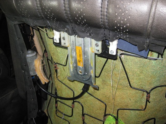

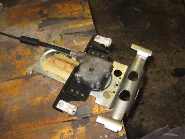

Rune-K Skrevet April 12 Forfatter Skrevet April 12 (endret) Da har er våren endelig her og første kjøreturene er tatt. Fungere upåklagelig som vanlig. I vinter er det blitt gjort lite men det har ikke vært nødvendig med stort heller. Har dog montert ny tilhengerkontakt og da monterte jeg en moderne type da den gamle varer et par år. Lite bilder av dette da. Jeg tok ikke og koblet til de to ledningene som er til konstant 12 volt og 12 volt over tenning. Er det noen som vet om dette er vanlig og koble til. Hva kan de evt. brukes til? Er det noe med campingvogn? Måtte ta en liten jobb i seteryggen da nakkestøtten ikke ville bevege seg og sånn kan vi ikke ha det. Det var heldigvis bare og demontere gjøre ren og sette sammen igjen så fungerer det igjen. Men det kom en pakke i posten i går fra USA. Disse er enkle og få tak i til E28 og E30 men til E23 så er det mye værre så da var det bare og slå til. Må få dratt høyttalerledninger til dørene men ellers bør det være grei skuring. Må også koble inn en kondensator i kretsen som et enkelt delefilter. Noen som vet hvilken delefrekvens BMW brukte på 80 tallet? Jeg tror også jeg skal investere i en liten forsterker ikke for at jeg trenger så mye mere trøkk men like mye for og avlaste radioen min. Den sitter veldig trangt til omsluttet av varmeapparatet og blir veldig varm. Lurer på denne. https://www.brlelectronics.no/no/artiklar/onkyo-v-m604d-kompakt-firekanals-mikroforsterker.html Og skvettlappene tror jeg at jeg venter med. Tror jeg trenger noen ekstra braketter for at de skal passe ordentlig på facelift utgaven. Endret April 12 av Rune-K Paulus, sveigis, Vegard_ og 7 andre reagerte på dette 10

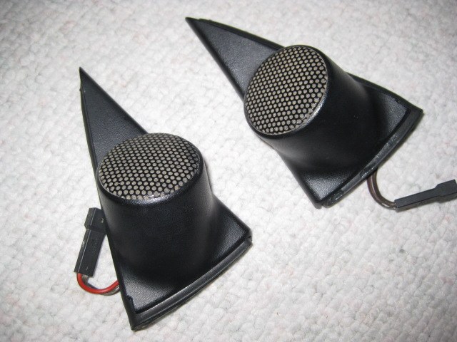

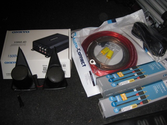

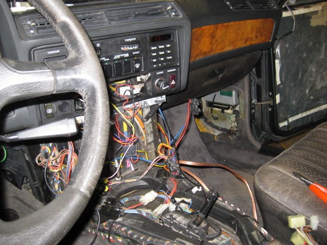

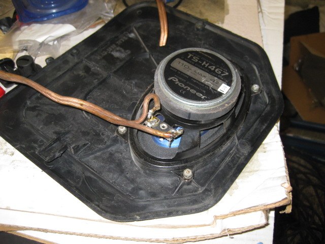

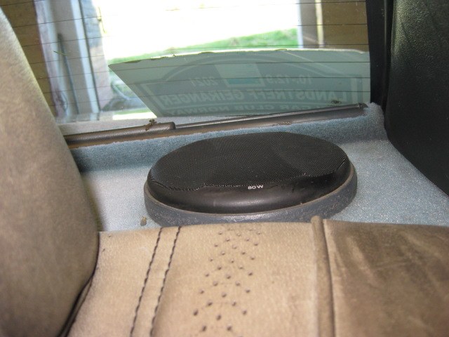

Rune-K Skrevet April 22 Forfatter Skrevet April 22 I dag begynte jeg på noe jeg trodde var et tilbakelagt kapittel fra ungdomstiden, nemlig bilstereo. Det er sikkert tredve år siden man dro til Svinesund for og kjøpe den største Diplomat forsterkeren og Cerwin Vega man hadde råd til. Det var en tid det også. Uansett siden jeg fikk tak i de originale diskantene så bestemte jeg meg til og oppgradere anlegget lite grann. Ikke noe store saker men kun for og få litt mer kontroll. Så da var det bare og bestille noe småtteri. Valgte den minste forsterkeren jeg fikk tak i på ca 4x50 watt. Det ble en klasse D forsterker. Egentlig er jeg litt vaksinert mot digital lyd men i en bil så er det greit nok. Siden en klasse D ikke produserer mye varme og er relativt liten i omfang så tenker jeg og montere den under baksetet så da ble det først og ta ut det. Fant også denne under der, det var en stund siden man brukte disse. Måtte jo også av med dørtrekk for og tre ledningene til diskantene. Må jo også av med deksel under rattet og midtkonsollen for og tre de nye ledningene. Det er helt utrolig hvor mye kabler BMW klarte og få plass til under der. Dette er høyttalerne som jeg har hatt i kickpanelen foran i snart 25 år og de spiller helt greit fortsatt så de tenker jeg og beholde sammen med Blaupunkt høyttalerne jeg har i hattehylla. De er av bra kvalitet og har vel aldri kommet helt til sin rett med kun forsterkeren som sitter i radioen. Da var det bare og begynne og tre de nye ledningene og startet med den ene døra. Med god hjelp fra en trekkefjær og litt smøring gikk det greit. Da tenker jeg at jeg fortsetter i morgen. Den største jobben blir og få lagt signalkablene i midtkonsolen uten at de kommer i konflikt med resten som er der. Det er trangt!! Egentlig burde jeg jo ha tatt ut setet og lagt de under teppet men det får bli en annen gang. Mulig jeg får plass på siden av tunnelen. Strømkabelen og høyttalerkablene framover bør gå greit da de kan legges langs med kanalene. eivi91, norbakken, Ingvaldsen og 7 andre reagerte på dette 10
