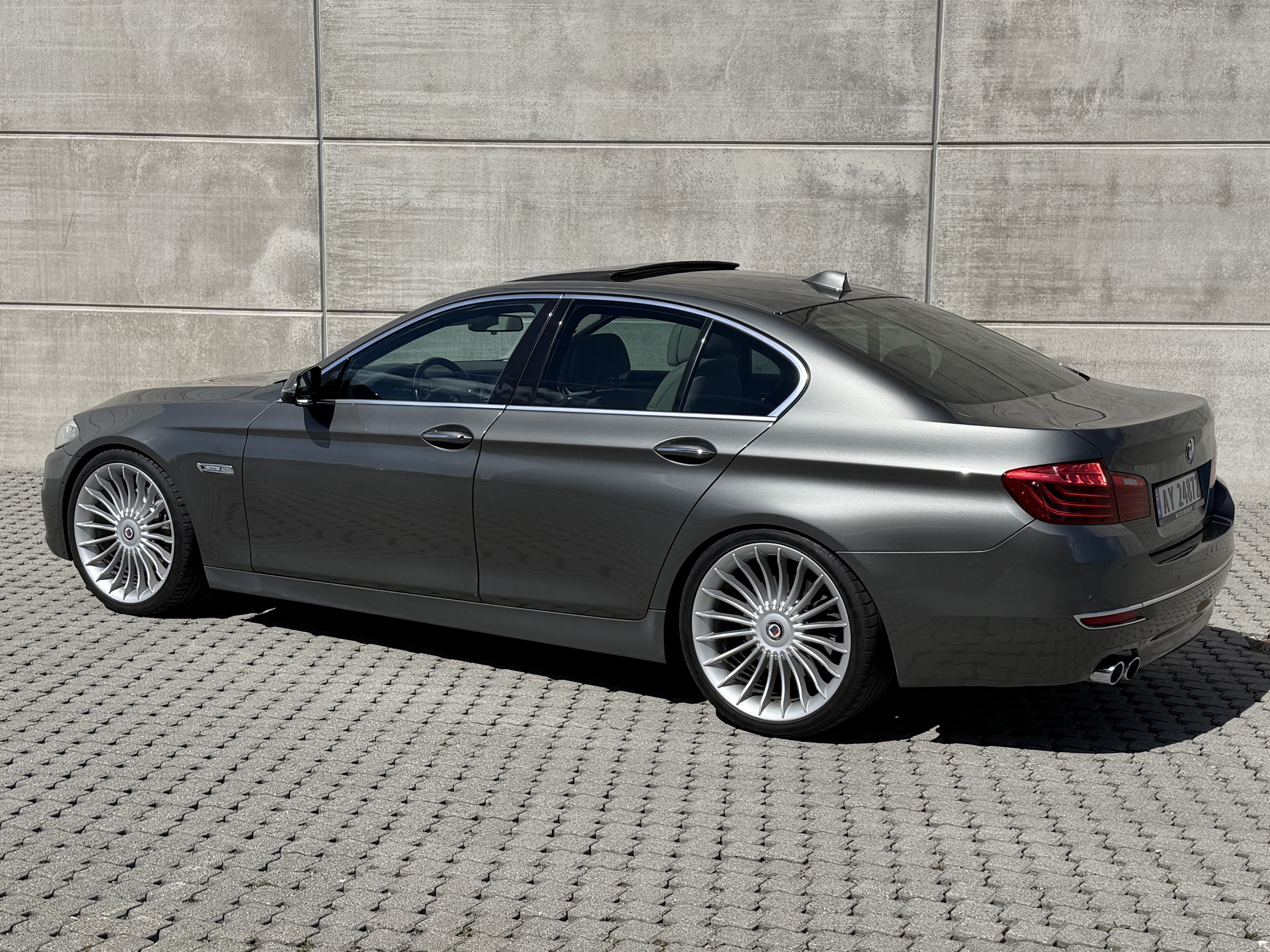

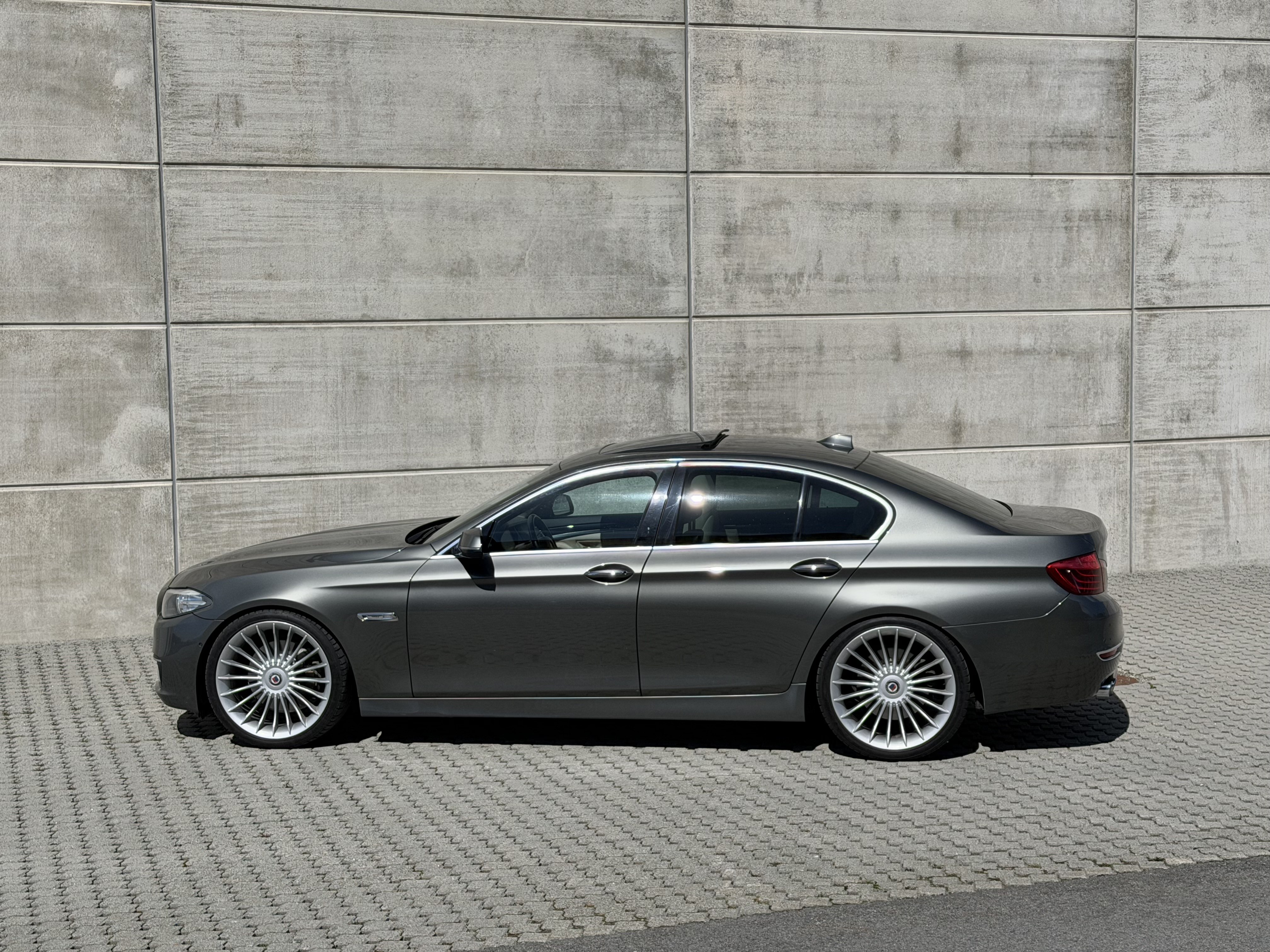

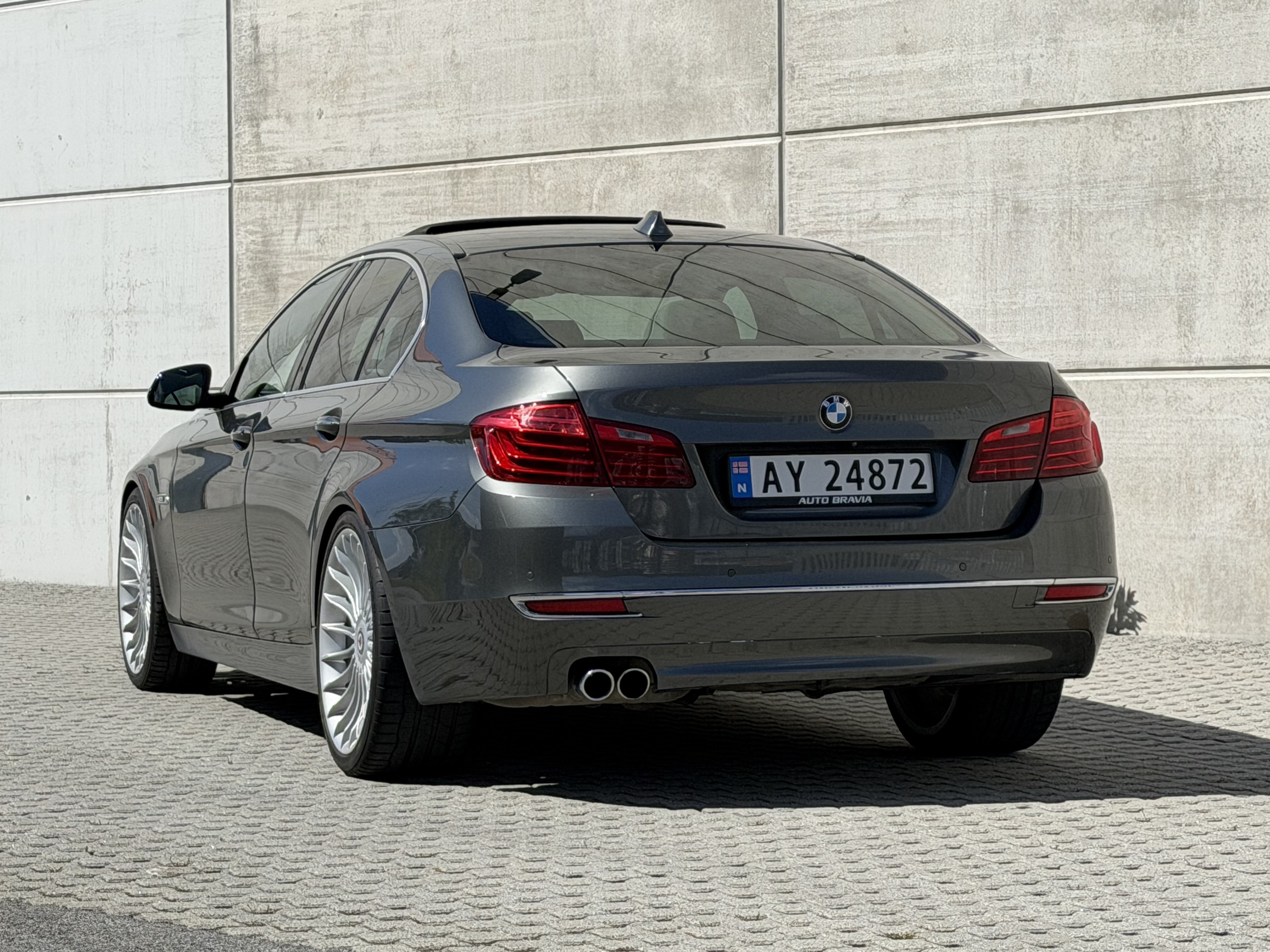

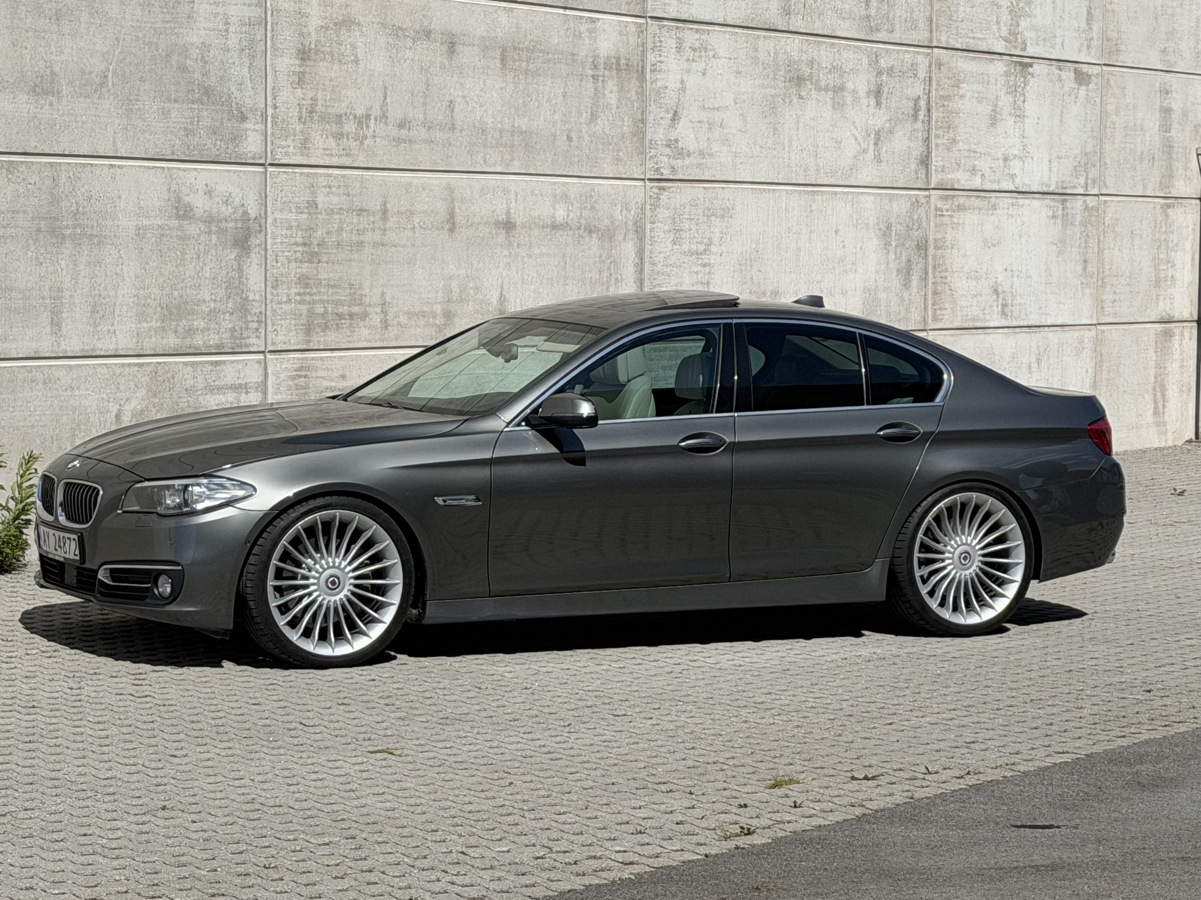

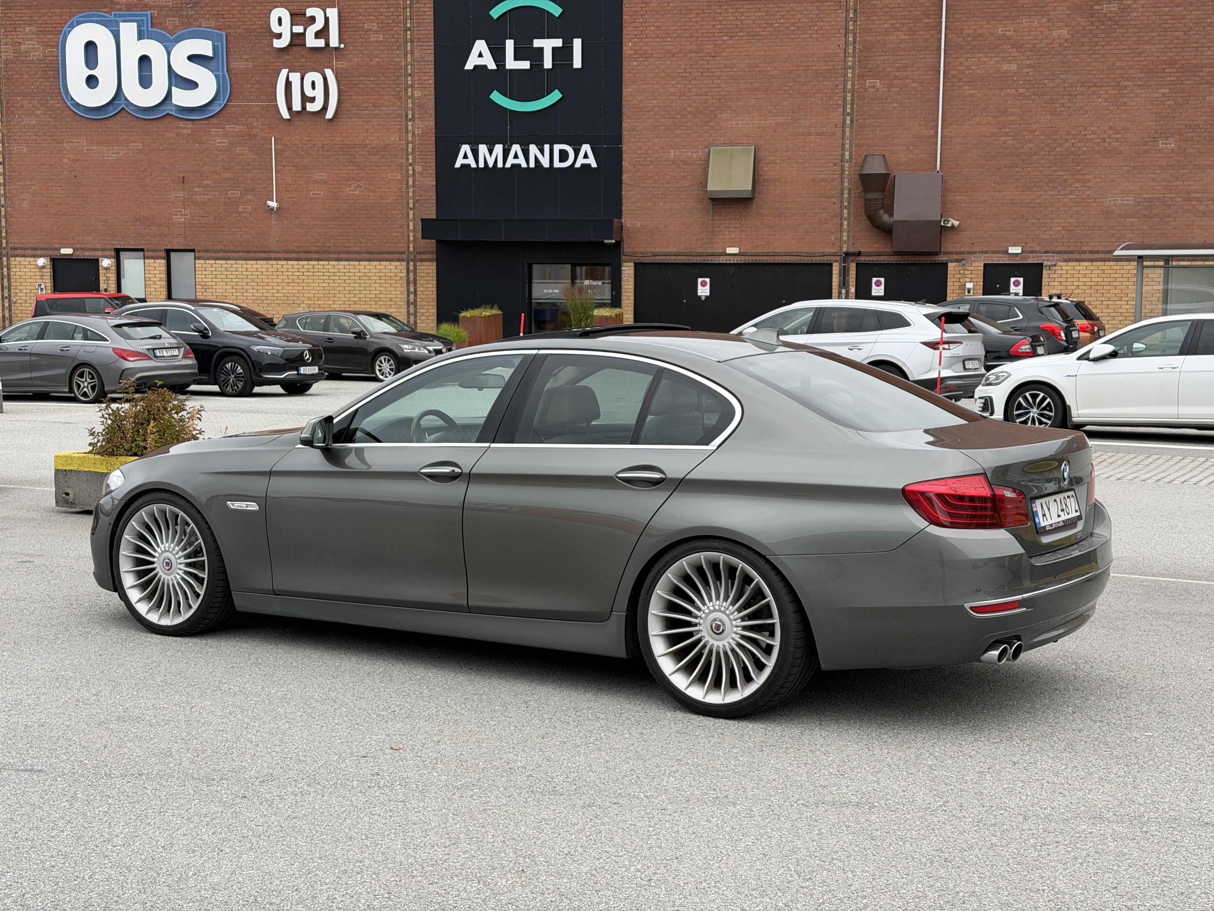

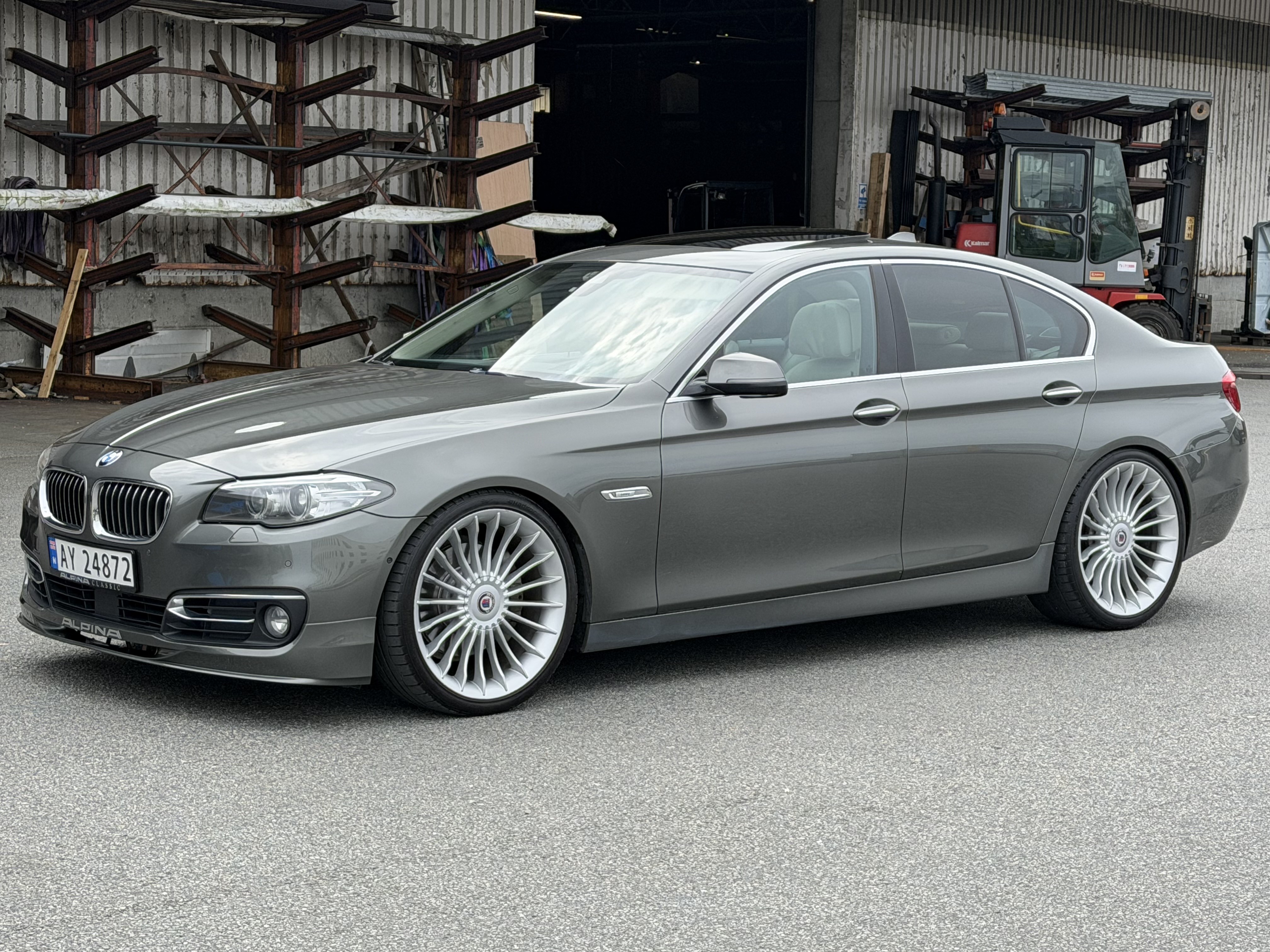

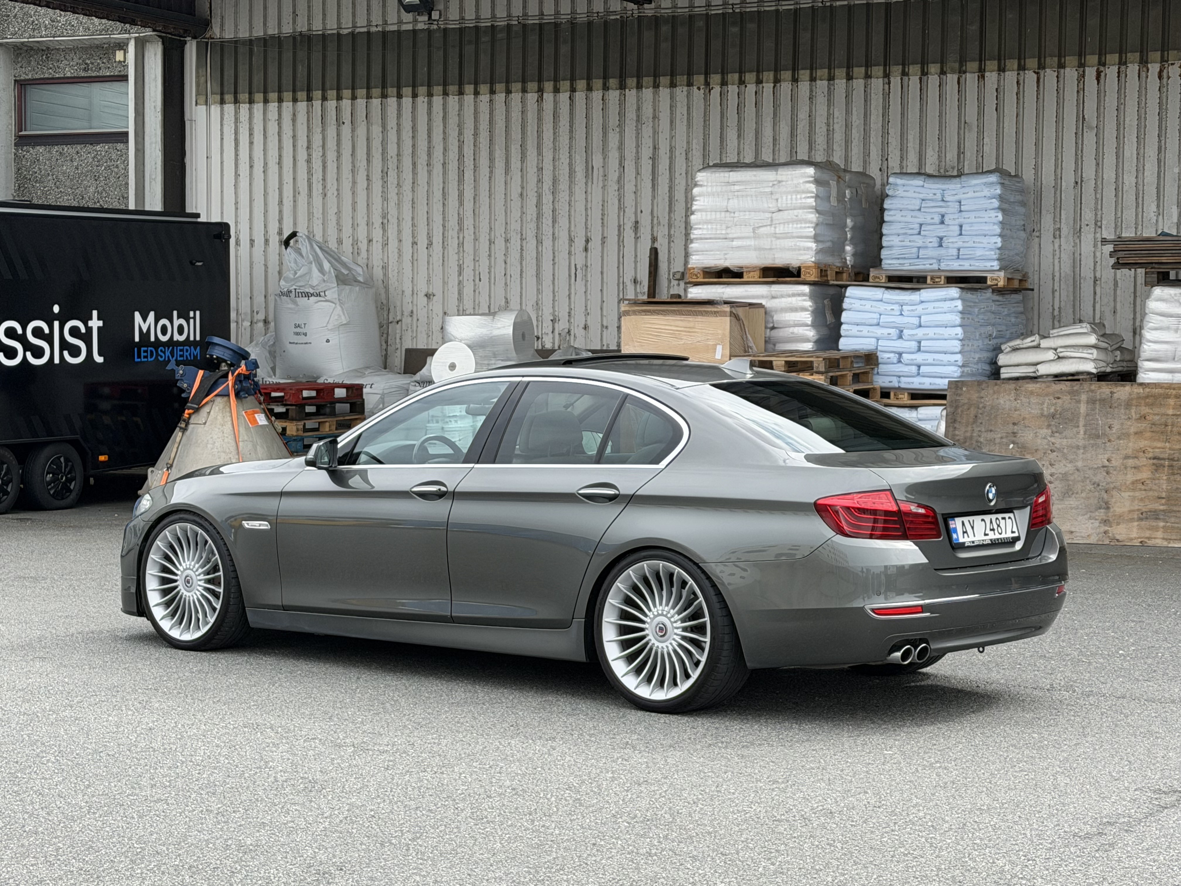

m-blå Skrevet Juni 17 Forfatter Skrevet Juni 17 (endret) Som jeg skrev tidligere var en fjær knekt på bilen. Tidligere eier hadde bestilt inn nye originale fjærer men jeg fikk han til og avbestille dem og fikk avslag på det det ville koste han og skifte dem. Når en allikevel måtte skifte ville jeg ha ACS fjærer. På sidene til ACS finner en ikke lengre F10/11. Ringte dem og fikk til svar at dem var sluttet til F10/11, bare til nyere nå. Men han fant til min bil og fikk lagt inn bestilling. På mandag var bilen inne og fikk en service, skift av fjærer og belger på dempere foran. Casterstag begge sider var og slitt og ble skiftet samtidigt og selvfølgelig måtte en hjulstillingskontroll/ justering utføres. Denne bilen har adaptive drive og var veldig myk på fjæringen. Hentet bilen i går og fikk bare kjørt noen få mil før jeg reiste på jobb i dag. Men for en forskjell!! Bilen ble meget presis og nydelig demping, ikke for hard. Jeg har jo hatt noen F10 og F11 etterhvert og jeg må si det er stor forskjel på sedan og touringen pga luft bak på sistnevnte. Kjøremessigt foretrekker jeg mye mer sedanen på måten den takler humper, ujevnheter i veien osv… touring blir litt stumpete. Men det er nå bare min følelse. Det virker som det er litt mindre plass i hjulbuene bak på sedan så kjører uten spacere. Felgene og dekkene er jo til 7 serie så dem fyller hjulbuene bedre. 8,5x21 ET25mm foran og 10x21» ET39mm bak. Med 285/30-21» Hankook. kan og si at bilen sporer mindre, støyer mindre og føles mye bedre og kjøre med 21» Hankook enn med dem originale 18» med stjernemerkede Continental dekk. Her ett par bilder med ACS fjærer på. Endret Juni 17 av m-blå Otis, Markus E30, mslello og 17 andre reagerte på dette 19 1

papertiger Skrevet Juni 18 Skrevet Juni 18 Utrolig fint oppsett! Adaptive Drive er tilsynelatende fantastisk, men opplevdes etter kort alt for myk for meg - for deg også tolker jeg. Med ACS senk ble den som du nevner akkurat passe fast, fortsatt masse komfort igjen, men ikke lenger båt. Spesielt under nedbremsing og pådrag merker jeg forskjell, nå ligger den bare stabilt, dykker eller reiser seg ikke i fronten. Kjøremessig kunne jeg også tenkt meg vanlige fjører bak, men estetisk sett er luftfjæring knall med fullastet bil Eystein Ose og m-blå reagerte på dette 1 1
m-blå Skrevet Juni 18 Forfatter Skrevet Juni 18 21 timer siden, Saltkjelen skrev: Skikkelig smakfullt opplegg! ACS skal vel legge ned i løpet av 2026 også, så det forklarer sikkert hvorfor en del produkter er utgått. Takker 😊. Ja jeg likte veldig godt utseende på min tidligere 550i i samme farge og ville nå prøve og finne en 530d xdrive sedan. Denne var ganske lik, luxury line og fargen stemte osv… Kjedeligt at ACS gir seg. Og Alpina er vel nå kjøpt opp av BMW. 2 timer siden, papertiger skrev: Utrolig fint oppsett! Adaptive Drive er tilsynelatende fantastisk, men opplevdes etter kort alt for myk for meg - for deg også tolker jeg. Med ACS senk ble den som du nevner akkurat passe fast, fortsatt masse komfort igjen, men ikke lenger båt. Spesielt under nedbremsing og pådrag merker jeg forskjell, nå ligger den bare stabilt, dykker eller reiser seg ikke i fronten. Kjøremessig kunne jeg også tenkt meg vanlige fjører bak, men estetisk sett er luftfjæring knall med fullastet bil Takker 😊 Ja jeg synes og den føltes veldig myk men synes den «fløt» litt mye i humper. Det kan vel kanskje og ha noe med at casterstagene var slitt? Ble ihvertfall mye fastere og finere på alle måter etter skifte av delene. 520d’en jeg hadde og satte ACS på ble mye stivere enn denne, men den hadde standard fjæring. Ja du har rett i det med fordelen luftfjæring og last, ser for meg at min blir lav bak med last. Men stort sett er det bare meg og kona i bilen. Jeg stusset litt da høyre bakdekk subbet i fartsdempere. Sjekket hjulbue og så det var veldig lite klaring men kunne ikke forstå at den subbet. Fant til slutt ut at den indre «plast» skjermen ikke var skikkeligt på plass og stakk ut på innsiden. Var der den subbet… godt og finne ut av. papertiger reagerte på dette 1

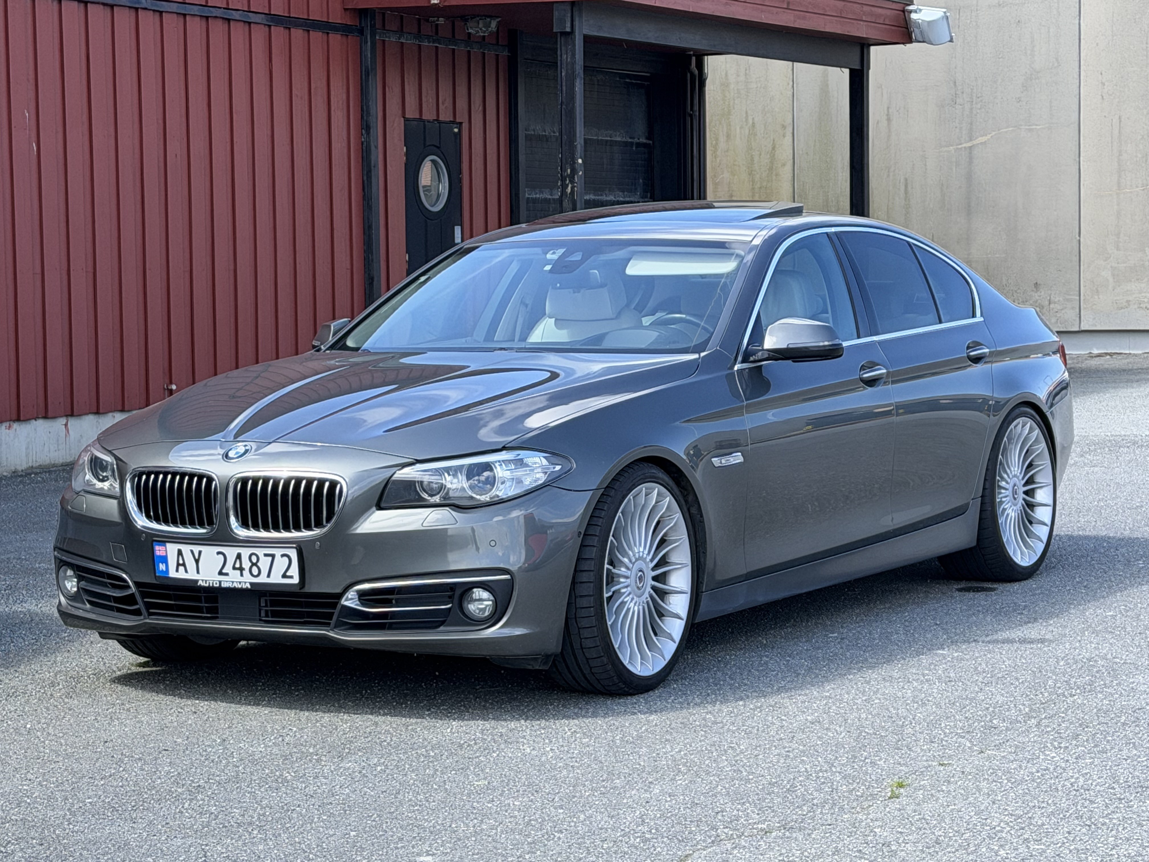

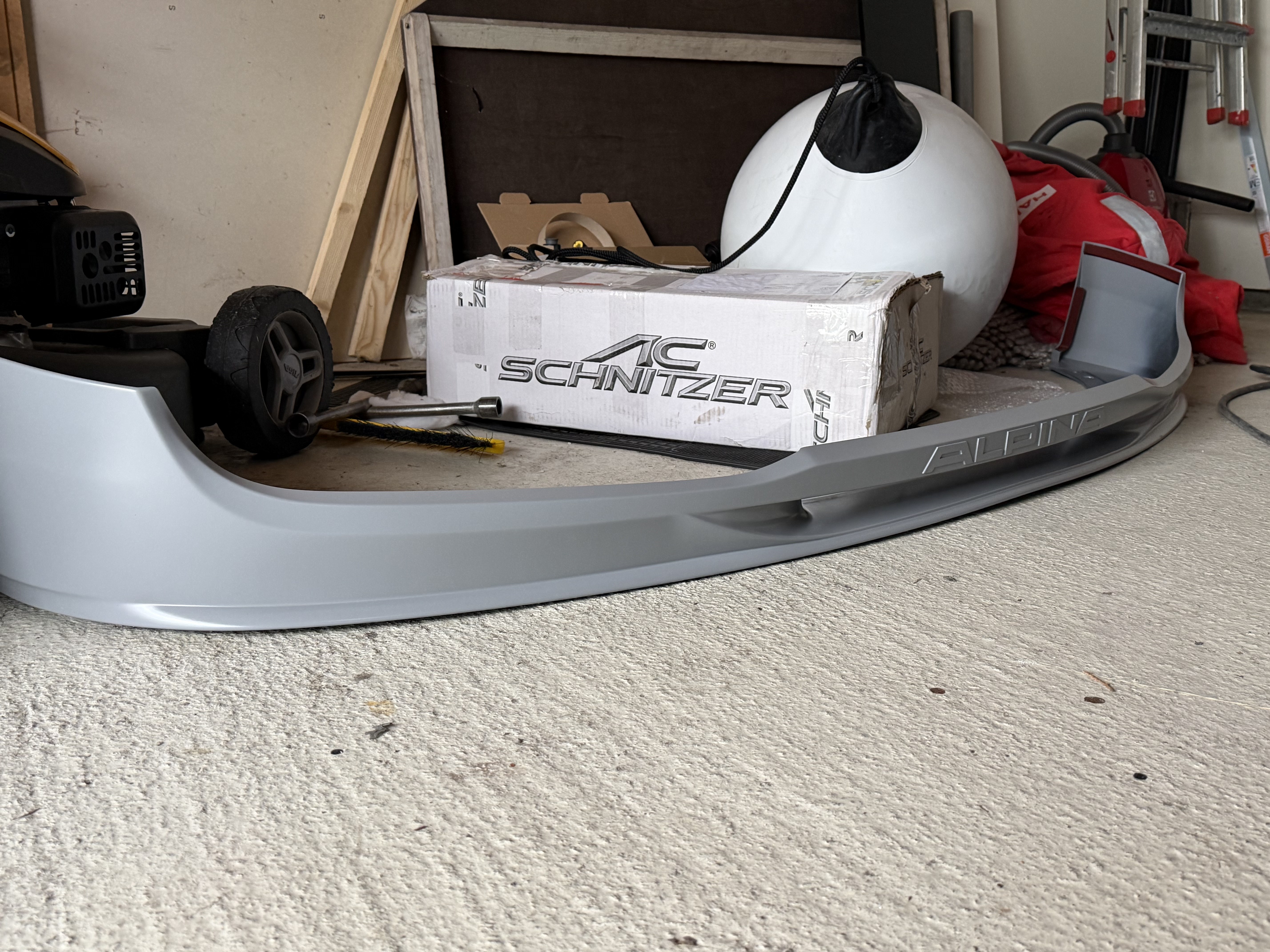

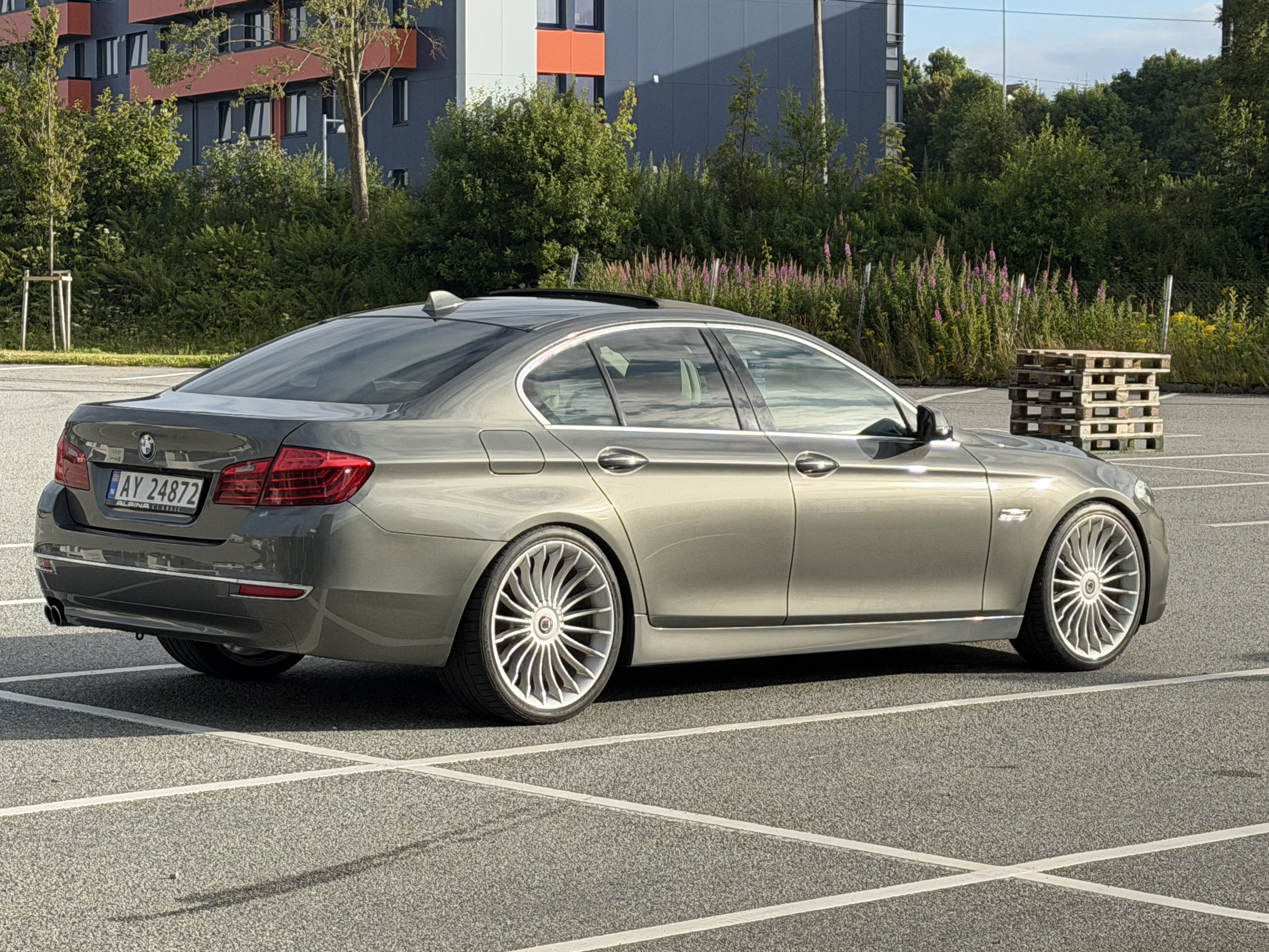

m-blå Skrevet Juli 28 Forfatter Skrevet Juli 28 (endret) Først 2 uker offshore så rett til sørlandet på båtferie nesten 4 uker og så ut igjen på jobb nye 2 uker. Sommeren er den tiden bilen blir minst brukt her. 3 dager hjemme og hatt ett par småturer. Er veldig glad i fargen på bilen som skifter med lyset. Mens jeg var på ferie dukket det opp en Alpina frontspoiler. Må få noe lakk på den men rekker ikke og få gjort noe før jeg reiser. Håper den er på før høsten kommer 🙈. Tok også med ett bilde fra Arendal som vi var innom på turen hjem igjen med båten. Endret Juli 28 av m-blå Lars89, Ron Jeremy, Paulus og 2 andre reagerte på dette 5

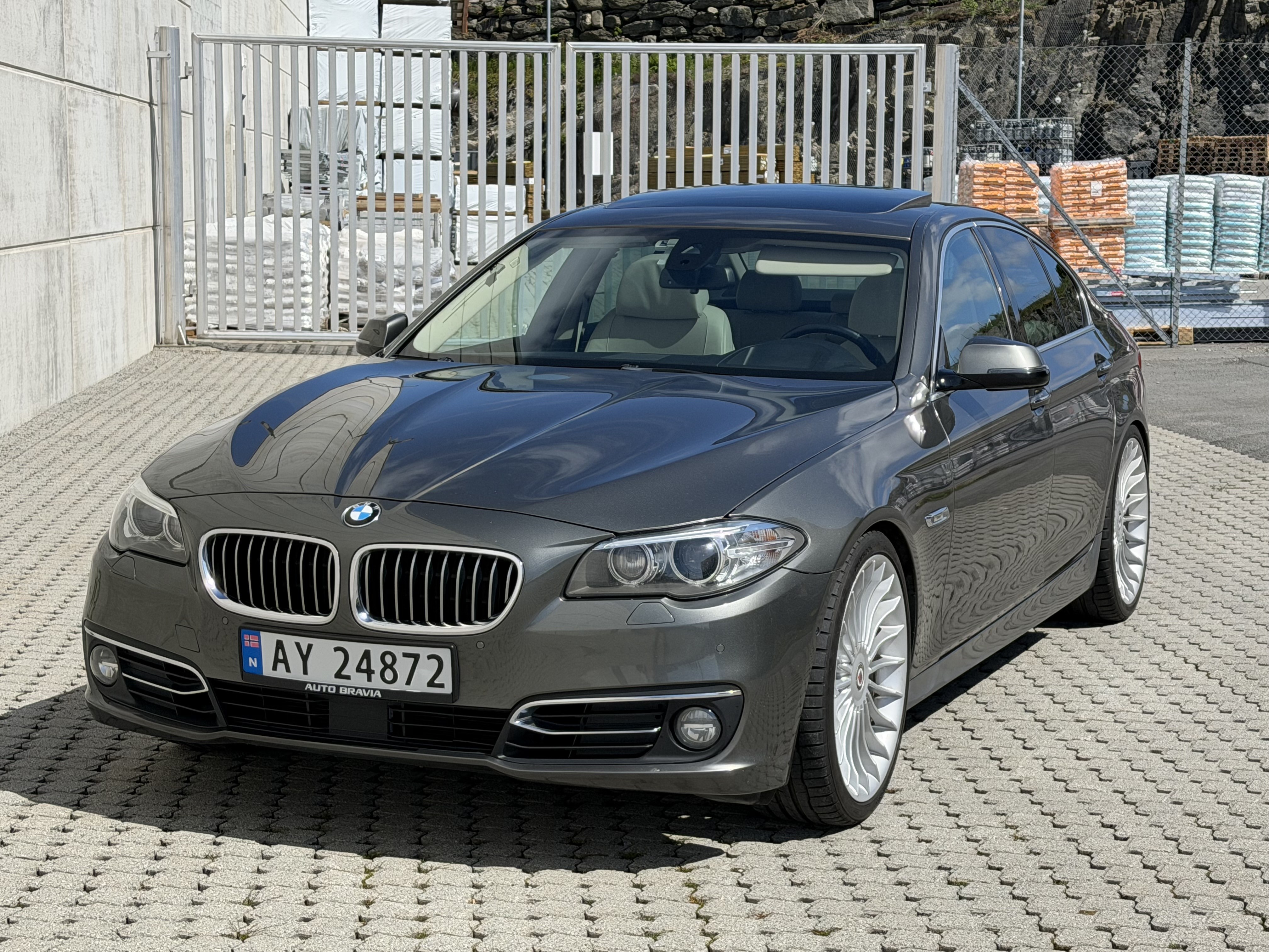

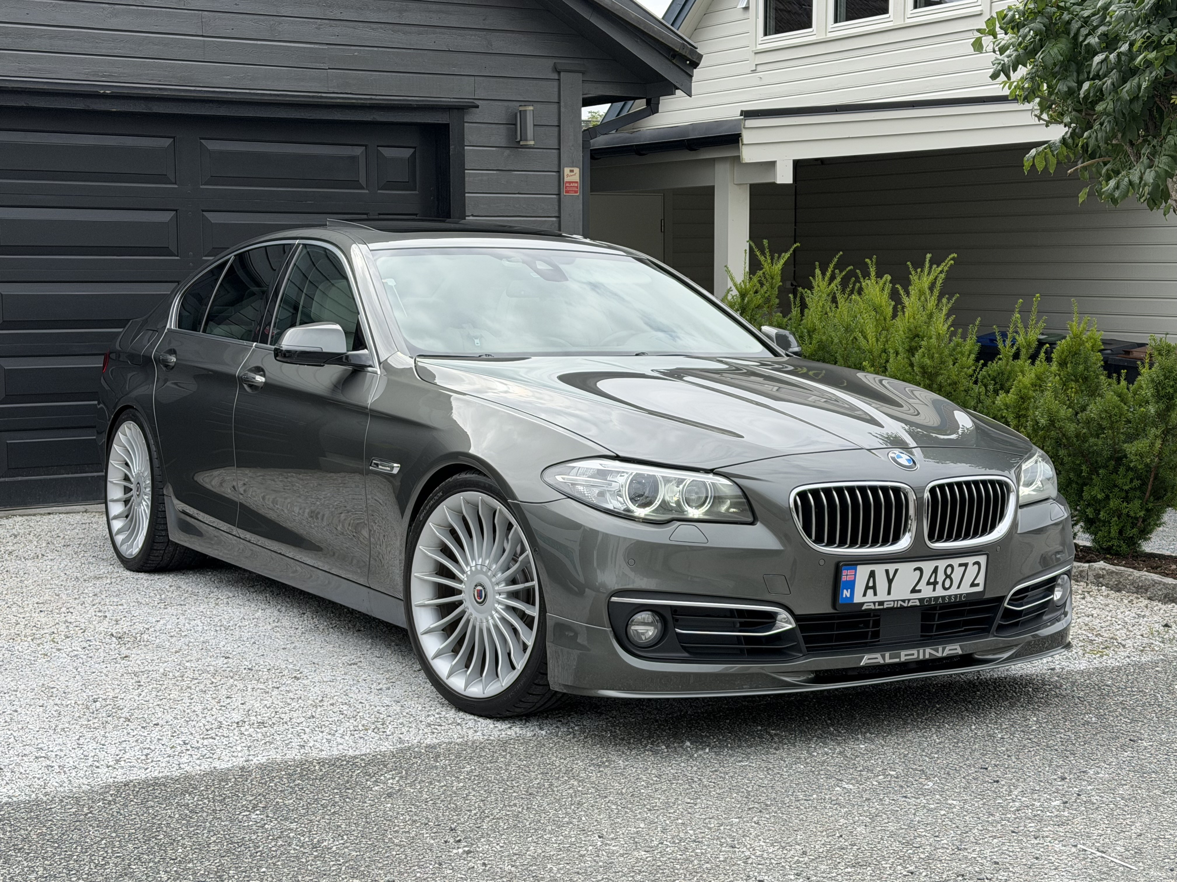

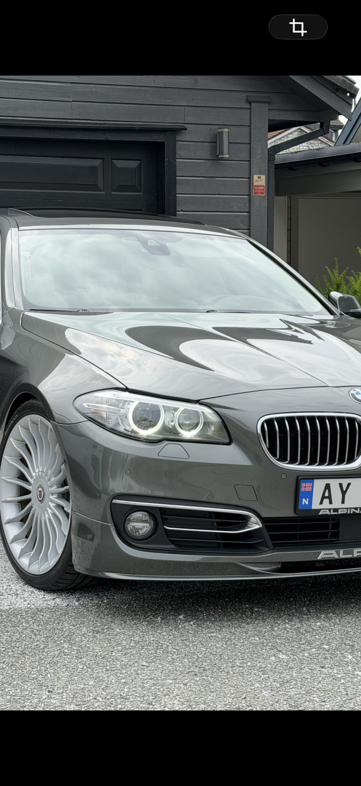

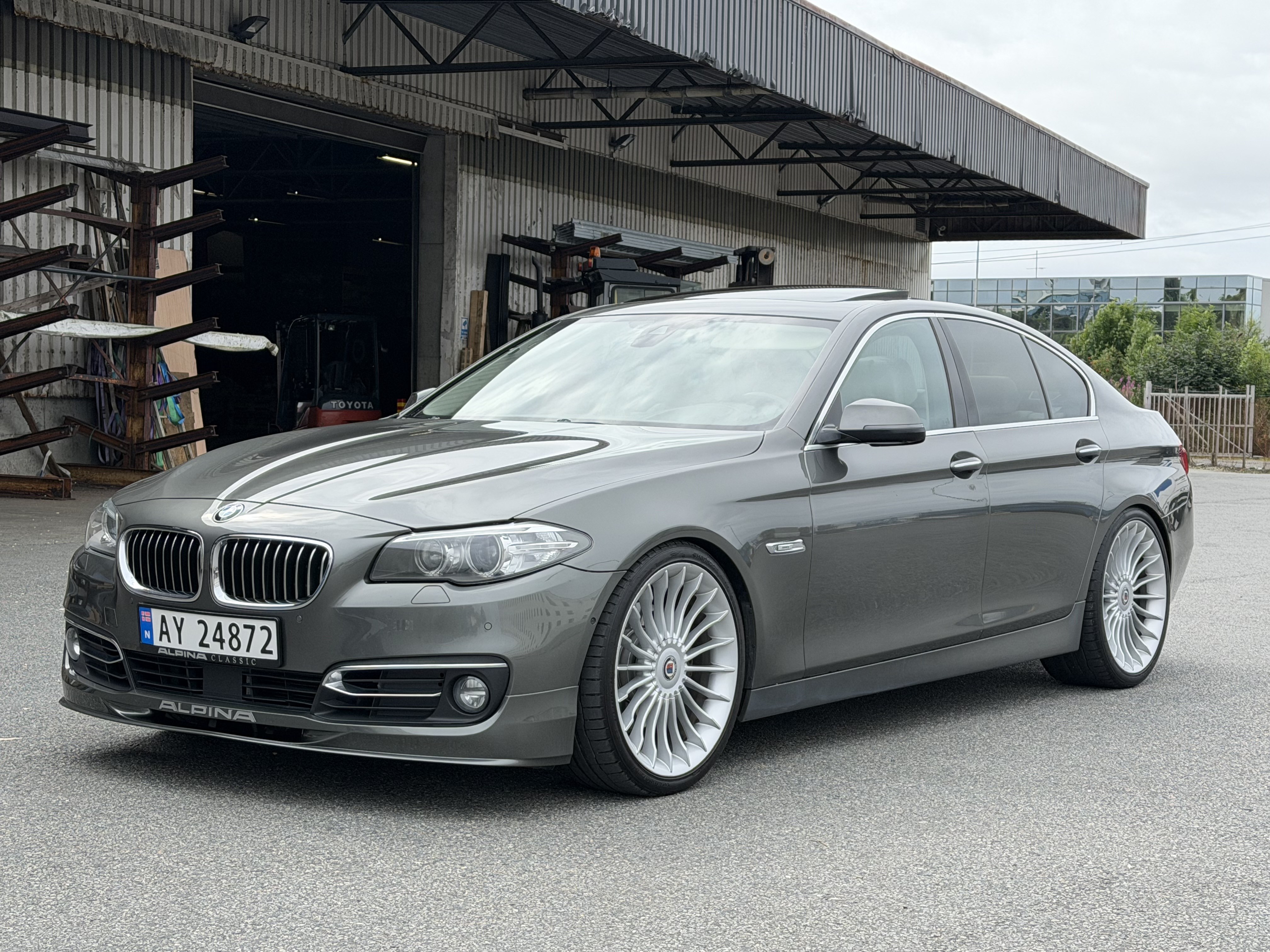

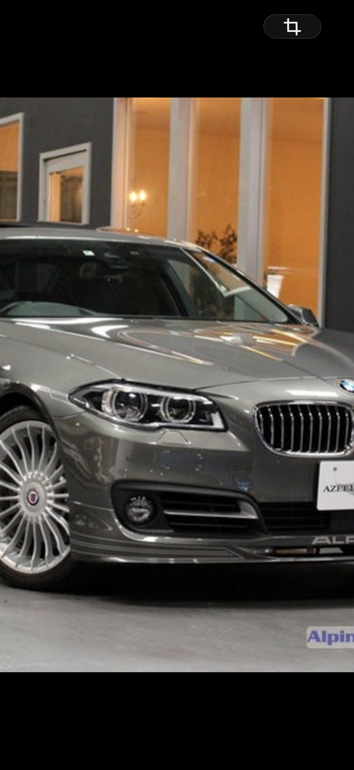

m-blå Skrevet August 13 Forfatter Skrevet August 13 Da var Alpina frontspoileren lakkert og montert. Som forventet ble det bra synes jeg selv ihvertfall. Er litt i tvil om jeg skal beholde Luxury chrom’en som gjør litt mye ut av seg? Eller skifte til vanlig grå list som vanlig utgave og Alpina har originalt? Hva synes dere. Legger ved ett par bilder med og uten luxury list. Dusy, FransEirik, Hpi og 2 andre reagerte på dette 4 1
Ron Jeremy Skrevet August 13 Skrevet August 13 Personlig syns jeg Luxury er litt undervurdert. Det kan ha noe med alder å gjøre (52) selvsagt, men samtidig er det «nok» M sport der ute, så forfriskende å se alternativer, spesielt på en voksen bil som en 5 serie. Ville beholdt Luxury som den er, nydelig bil med rett oppsett og farge! laffe, fupsaker og m-blå reagerte på dette 2 1
mr.pingu Skrevet August 13 Skrevet August 13 (endret) Personlig synes jeg det er uten luxury-line finest som er org på Alpina. Men hadde ikke gått over helt til shadowline, siden bilen er grå/sølv og har eller masse chrome detaljer ellers. Endret August 13 av mr.pingu m-blå reagerte på dette 1
Saltkjelen Skrevet August 13 Skrevet August 13 Jeg støtter luxury. Make chrome great again, sier nå jeg! FransEirik, Ron Jeremy, Ampera og 3 andre reagerte på dette 5 1
papertiger Skrevet August 13 Skrevet August 13 Luxury med krom og alu! Ron Jeremy, mr.pingu, fupsaker og 2 andre reagerte på dette 4 1
m-blå Skrevet August 13 Forfatter Skrevet August 13 Mange gode meninger og argumenter her 👍🏻. Det blir nok og beholde krom som er unntatt vinduslistene. Dem blir shadowline, eller folieres blank svarte. Blir jeg lei dette er det bare til og fjerne folien igjen. Er jo kromlist på bakfanger og her på luxury line. Saltkjelen, mr.pingu og fupsaker reagerte på dette 3
sveigis Skrevet August 13 Skrevet August 13 Denne bilen ble så fin nå @m-blå. Jeg har aldri vært crome fan på bilene men på denne eller F1x synes jeg det er pent og hadde nok beholdt det meste her men igjen ,din bil 😊 Fint er det uansett hva du nå enn velger . mr.pingu og m-blå reagerte på dette 1 1
