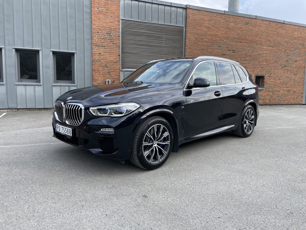

Fredrik 90 Skrevet Mars 17, 2025 Forfatter Skrevet Mars 17, 2025 Da har jeg eid bilen ett år allerede, det gikk veldig fort får man si 😅 Hadde nesten glemt ett års jubileumet hvis ikke Thomas hos Bavaria som jeg kjøpte bilen av husket på meg 😀 Ellers så er det ikke så mye å melde om annet enn at bilen er helt fri for ulyder 😅 Men, jeg synes bilen ser litt bedre ut når jeg senker den ett hakk på luftfjæringen. Finnes det noen måte å holde den på dette hakket? Den går bare tilbake til standard høyde neste gang jeg skal ut å kjøre. Ellers så var vi to B58 biler på tur etter hverandre her om dagen 👍 M240i Ellers så har bilen i helgen var inne til spabehandling hos Lyngroth Bilpleie. Jeg har i lenger tid irritert meg over litt bruksmerker fra forrige eier som jeg rett og slett ikke har kompetanse til å fjerne selv. Så jeg bestilte full resetting av bilens lakk, få den så nær fabrikkny som mulig på en 2020 modell. Gutta sa at de ikke kunne trylle, men at det var ikke så langt unna heller. Jobben ble kronet med Kamikaze Zipang Coat, en utrolig sterk coating som at på til har semi healing egenskaper. Og gutta leverte jaggu ett topp resultat, jeg må virkelig ta av meg hatten for jobben de gjorde her. Bortsett fra noen bitte få små steinsprut, forbausende lite egentlig med tanke på all Autobahn kjøringen og min aggressive kjørestil. Men bortsett fra dette så ser nå lakken ut som på en helt splitter ny bil 😎 Kamera klarer egentlig ikke å fange opp resultatet. Carbon sort er så dyp at den svelger alt motlys. Tok noen bilder til hjemme, dog noe noen støvete bil etter kjøreturen 😅 Ved nærbilde så fanger kamera opp masse refleksjoner som ser ut som skader i lakken 😬 Lyngroth Bilpleie hadde lagt noe småtteri til meg i passasjersetet også når jeg henta bilen. Bla en Booster spray som jeg kan gå over bilen med ca hver tredje måned for å opprettholde vannskrekken og styrken i coatingen. 3-4 år er oppgitt levetid med riktig vedlikehold. Så nå er det nesten så jeg ikke har lyst til å bruke bilen 😂 Den står bare i garasjen og skinner, den dufter jo godt til og med. Når jeg går forbi bilen så kjenner jeg en søt og god duft fra enten coatingen eller noe annet produkt de har brukt på bilen 👍 Så når vi skulle ha oss en familie utflukt dagen etter så heiv vi oss i vår 20 år gamle E61 545i 😎🤪 sandersander, viggo E34, EasyL og 12 andre reagerte på dette 15
viggo E34 Skrevet Mars 17, 2025 Skrevet Mars 17, 2025 Gratulerer med jubileum 🥳 Nå har ikke jeg kjenskap eller kunskap ang disse, men ville trodd man kunne kode inn den kjørehøyden med Bimmercode etc på lik linje kjøremodus og auto stop/start osv igrunn? Ellers så x5n ekstremt bra ut etter behandling! Vanvittig hvor mye di kan korrigere å få vekk av småskavanker di som virkelig kan dette 🤩 Spent på å høre hvordan denne holder seg mtp vannskrekk osv fremover Fredrik 90 reagerte på dette 1
sveigis Skrevet Mars 18, 2025 Skrevet Mars 18, 2025 Et allerede ?😩 Tiden går altfor fort . Men ja pokker den ble fin nå dvs enda finere enn den alltid har vært . Godt der finnes seriøse aktører som utfører skikkelig arbeid enda . Som Viggo sier ,så er det vel alternativer som kan holde den bilen i den høyden . Nydelig og massiv bil ❤️ Fredrik 90 reagerte på dette 1
papertiger Skrevet Mars 18, 2025 Skrevet Mars 18, 2025 Gratulera med 1 års eierskap! Tiden og km går fort, men bilen ser bedre ut enn noen gang! Fredrik 90 og sveigis reagerte på dette 2
Fredrik 90 Skrevet Mars 18, 2025 Forfatter Skrevet Mars 18, 2025 10 timer siden, viggo E34 skrev: Gratulerer med jubileum 🥳 Nå har ikke jeg kjenskap eller kunskap ang disse, men ville trodd man kunne kode inn den kjørehøyden med Bimmercode etc på lik linje kjøremodus og auto stop/start osv igrunn? Ellers så x5n ekstremt bra ut etter behandling! Vanvittig hvor mye di kan korrigere å få vekk av småskavanker di som virkelig kan dette 🤩 Spent på å høre hvordan denne holder seg mtp vannskrekk osv fremover Takk for det Mulig man kan kode dette, jeg får forske litt videre på dette. Han sa bilen i utgangspunktet ikke var så ille, men det var noen merkelig dype riper på panser og litt rundt forbi. Ser ut som noen en gang i tiden har vært litt hardhendte med snøkost eller liknende. Men jeg synes de har vært veldig dyktige, selv kanalskjørtene som har fått litt slitasje fra inn og utstigning samt steinsprut fra før jeg fikk skvettlapper ser nylakkerte ut. Jeg er spent på vannskrekken selv, skal bli artig å følge med på. Ikke minst hvordan skitt som innsekter osv blir å vaske bort 3 timer siden, sveigis skrev: Et allerede ?😩 Tiden går altfor fort . Men ja pokker den ble fin nå dvs enda finere enn den alltid har vært . Godt der finnes seriøse aktører som utfører skikkelig arbeid enda . Som Viggo sier ,så er det vel alternativer som kan holde den bilen i den høyden . Nydelig og massiv bil ❤️ Ja tenkt det, tiden flyr Ja jeg er veldig fornøyd nå, må nesten ha solbriller på for å se på den i sola Jeg har i lengere tid strevd litt med å finne bilpleiere som er dyktige nok til at jeg faktisk blir fornøyd, har vært helt passe fornøyd med han som holder til i lokalene til Windy Boats på Skarpnes. Men denne gangen ville jeg ha tak i en som virkelig resatte lakken tilbake til ny tilstand, det fant jeg hos Lyngroth i Froland. 2 timer siden, papertiger skrev: Gratulera med 1 års eierskap! Tiden og km går fort, men bilen ser bedre ut enn noen gang! Takk for det Ja 1 år og 18 000 km gikk veldig fort, alt i alt så må jeg si meg fornøyd med X5 og ladbar hybrid. Drømmen er fortsatt sedan/stasjonsvogn og sekser diesel, men akkurat nå så passer ladbar hybrid vår bruk best Bilen ser absolutt bedre ut en på veldig lenge, nå trenger jeg bare på sikt å få tak i Krystall kontroller og 21" Y design felger. Da er bilen perfekt i mine øyne Ron Jeremy og sveigis reagerte på dette 2
