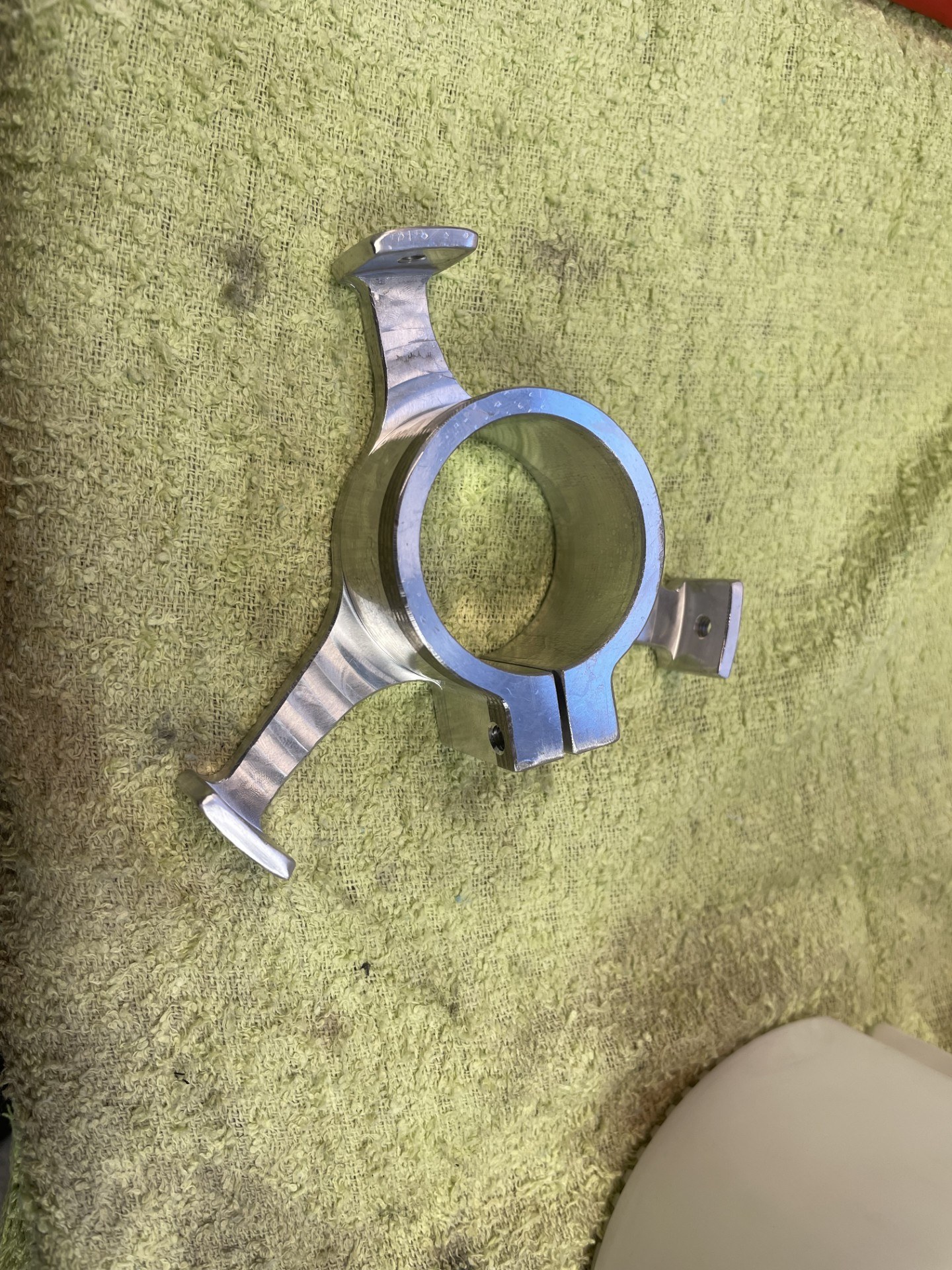

bmwe30is Skrevet Januar 9, 2021 Forfatter Skrevet Januar 9, 2021 (endret) Jo, takk Skjer ikke al verdens, men litt fremgang er det. X60001 kontakta mellom bil og motor ferdigkoblet: Laget adapter til map-sensor: Måtte finne på noe til å holde VAG coilene på plass, så da tegnet jeg denne og fikk 3stk skjært ut i laserbord: Å få dynamoen til å lade med uorg. motorstyring var ikke så lett, siden den blir styrt av BSD (Bit Serial Data) fra ecu. Så da prøver jeg å bygge om laderegulatoren med en gammel type regulator. Gjenstår å se om det virker: Vibrant klemme som skal sveises på spjeld: Revshift motor- og girkassefester: Endelig kom pakken som ble kjøpt på Black Friday-tilbud: Litt prøvemontering og planlegging av plassering av EGT sensorer: Endret Januar 9, 2021 av bmwe30is Bendik Kjellevold, ahj, Slavearbeider'n og 10 andre reagerte på dette 13

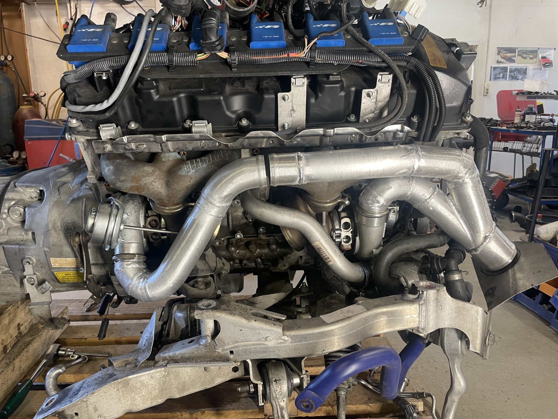

bmwe30is Skrevet Februar 6, 2021 Forfatter Skrevet Februar 6, 2021 (endret) Litt fremgang igjen. Etter å ha studert grenrøret fra Docrace, så kan jeg ikke si jeg er veldig imponert over kvaliteten. Her ser man tydelig hvor mye røret bommer på eksosporten: Så her var det bare å finne frem vinkelsliperen. Da ble det sånn: Fikk sveist på fester til EGT-sensorer også: Spjeldhuset har jeg hatt en del arbeid med. Det startet med at jeg ville demontere det da jeg skulle sveise på Vibrant klemma. Det er vist ikke mulig å demontere det uten å ødelegge det. Så da endte det sånn: Dette ble fylt med sveis. Deretter måtte jeg maskinere det på nytt siden det slo seg såpass mye. Først retta jeg av baksiden i fres. Deretter laget jeg en jigg i dreiebenken for å kunne maskinere resten der: Nå måtte jeg lage nytt spjeld også, siden diameteren ble noe større en org. Etter hva jeg kunne måle på det originale spjeldet, så er dette dreid rundt når det står med en vinkel på 8 grader. Så da laget jeg en jigg med 8 grader og hull til å spenne fast det nye spjeldet: Nytt vs gammelt: Klar til å monteres med nye lager og pakninger: Siden det er plastikk innsug på denne originalt, så tenkte jeg det var lurt å montere en såkalt "phenolic spacer" mellom innsug å topp, for å hindre varme fra blokk/topp å strømme ut i alu-innsuget. Hvor mye hjelp det er i denne er usikkert, men det kan vel ikke bli verre: Laget sveiseplugger for dyser i innsuget. Dysene er FIC 1440cc: Gromt toppdeksel i billet alu har også kommet på plass. Må visst lage nye holdere til coilene nå, siden vinkelen endret seg på coilene når toppdekselet kom på plass. Ny kjøler kom også her om dagen. Dette er en 7,5" VRSF kjøler. Ikke beste kvaliteten, men den duger nok: Til slutt, en morsom sammenligning mellom elendige innsugsporter på N54 kontra portene i bruksbilen (E90 320si). Det er lagt ned noe mer arbeid i portene på 320si motoren. N54: N45 (320si): Endret Februar 6, 2021 av bmwe30is Snagg30, Orjan, Ampera og 13 andre reagerte på dette 16

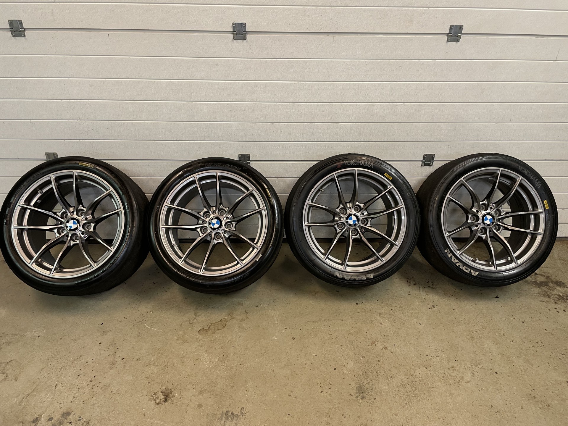

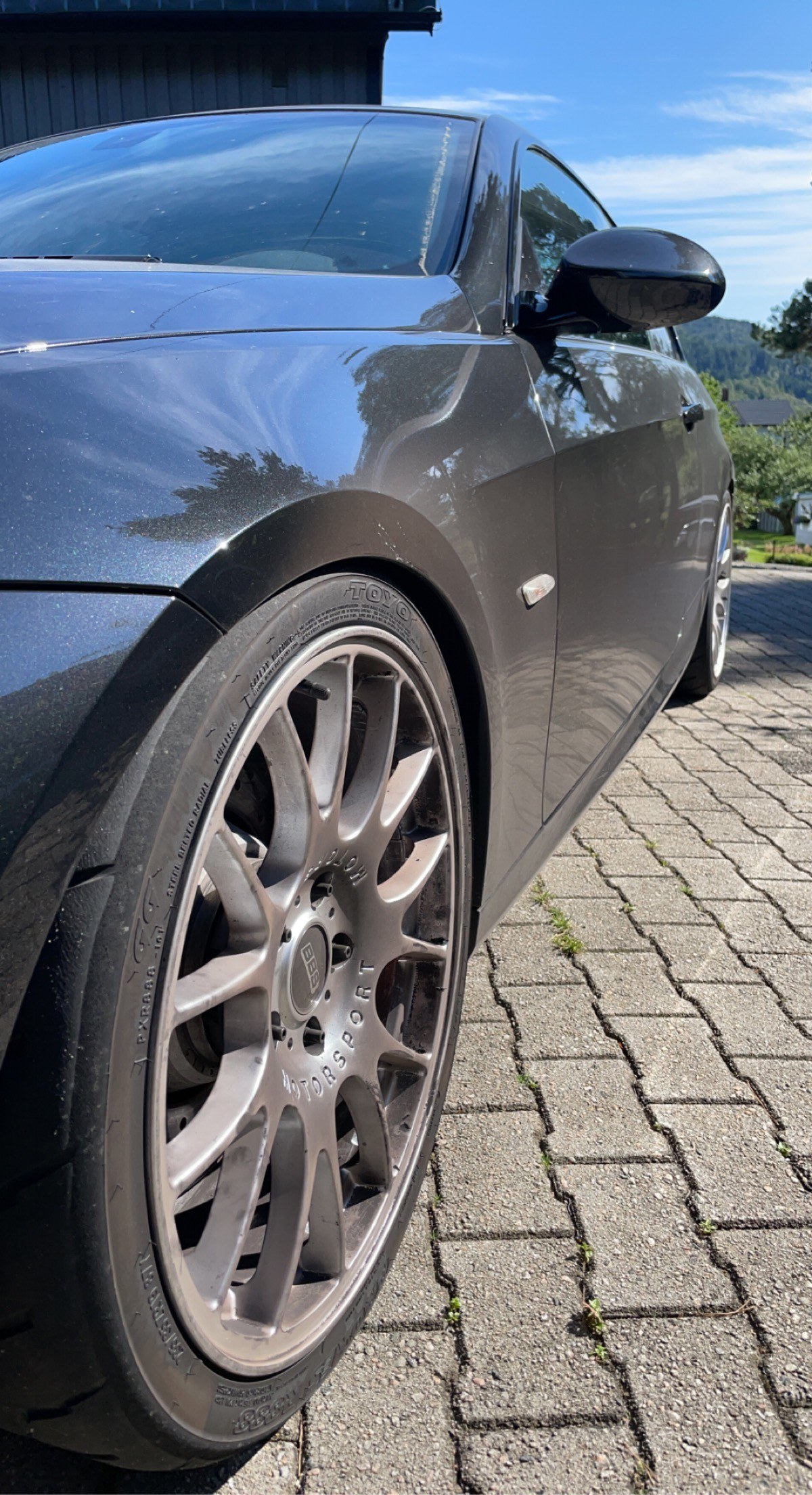

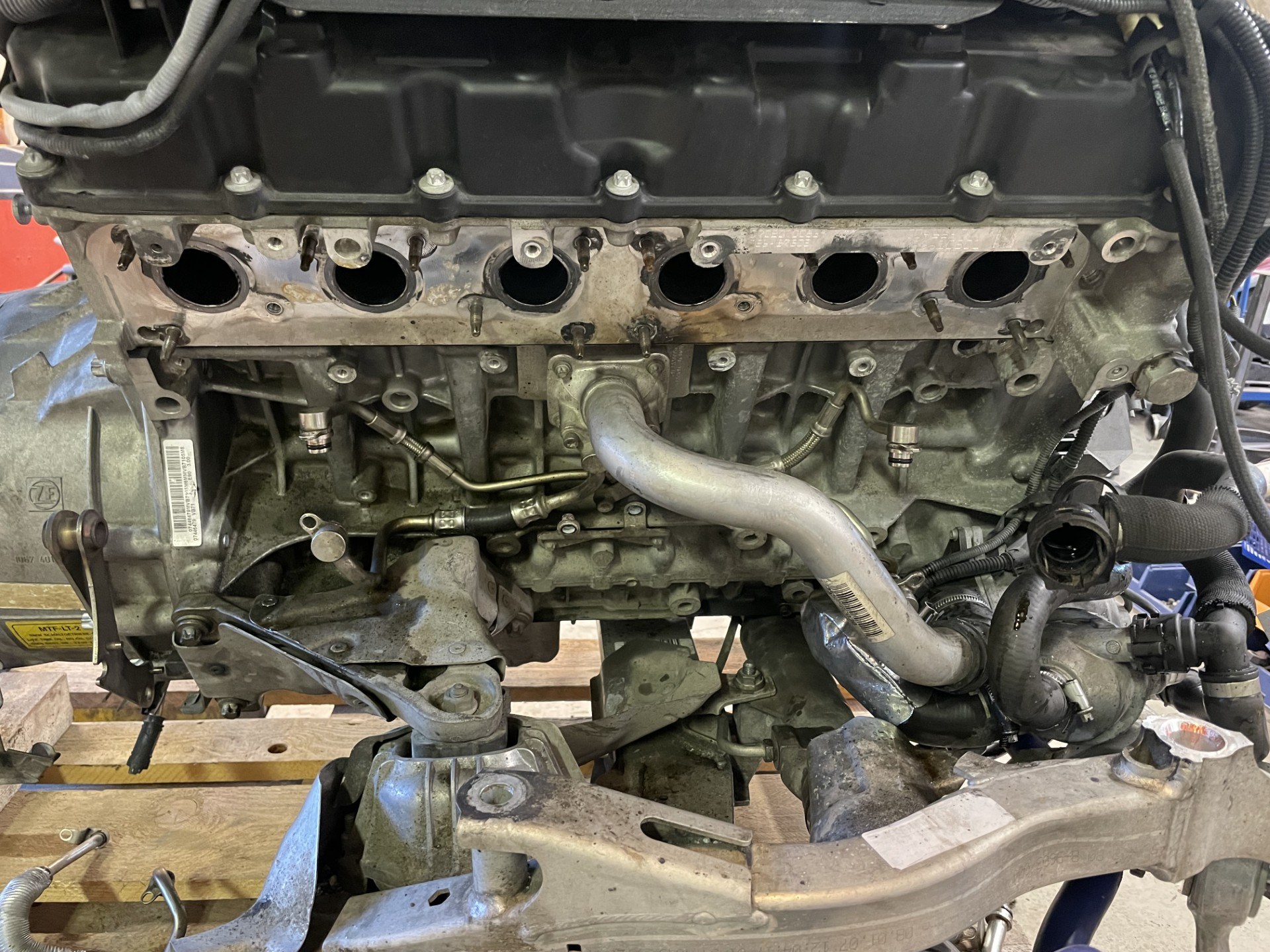

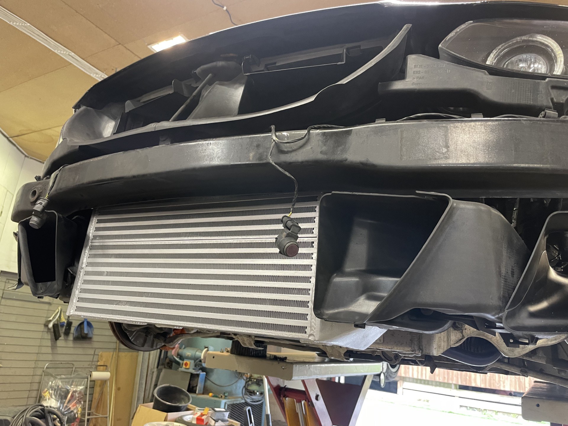

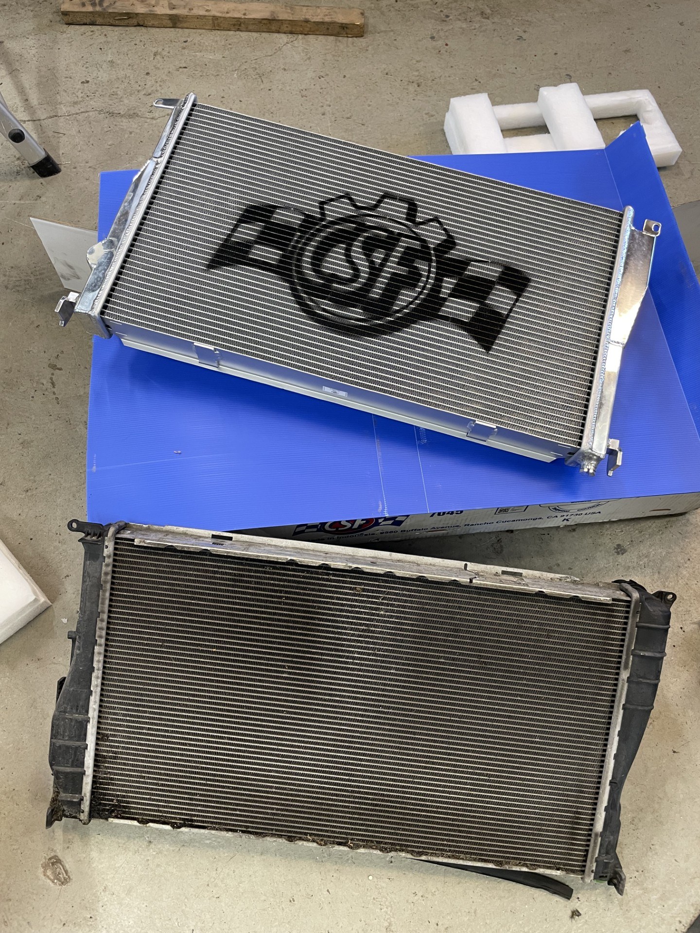

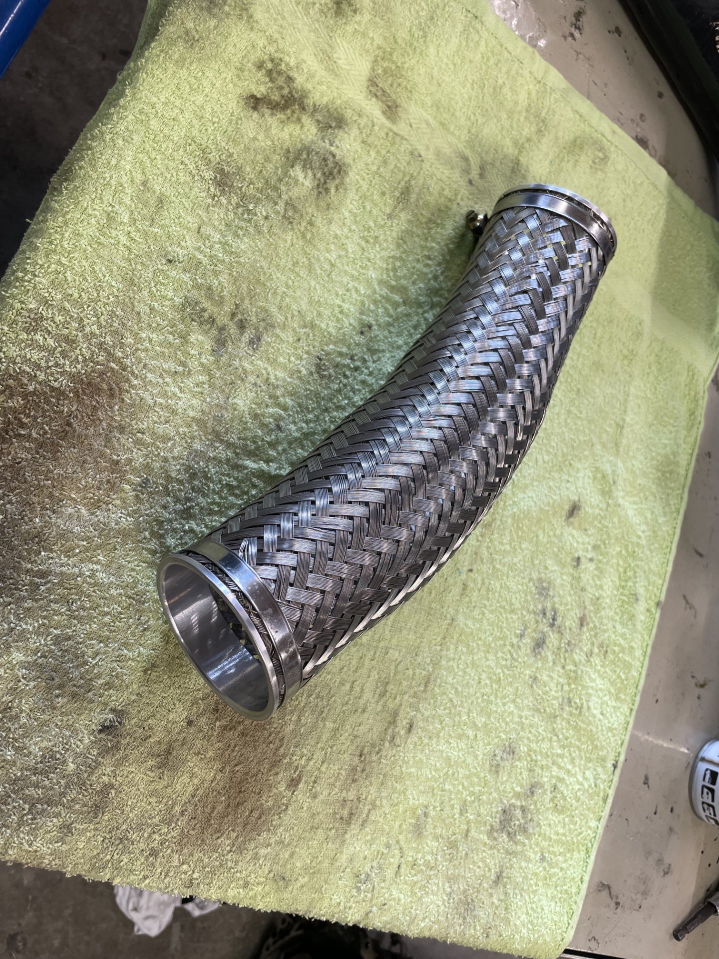

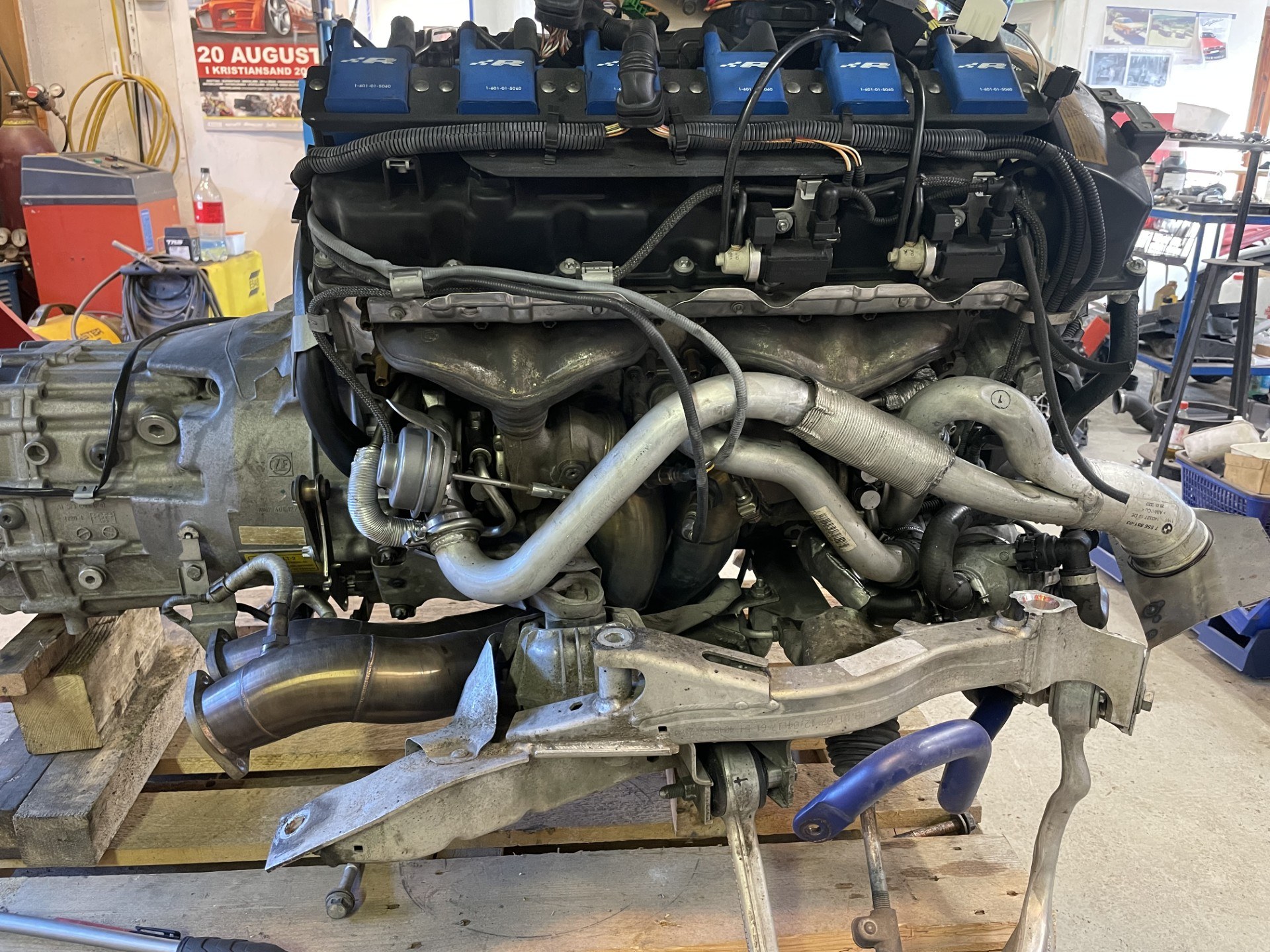

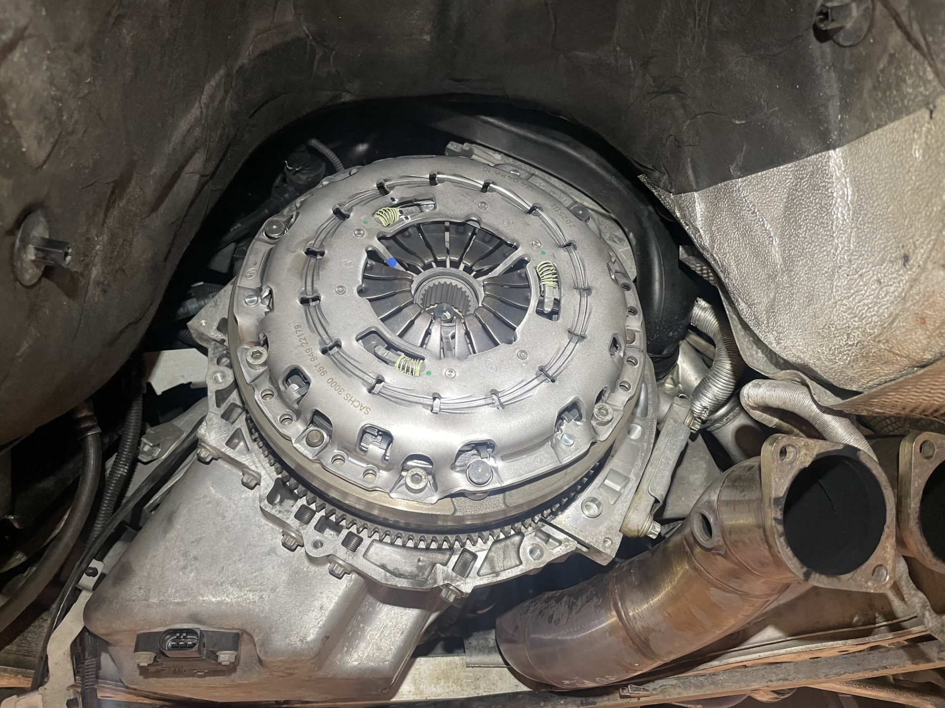

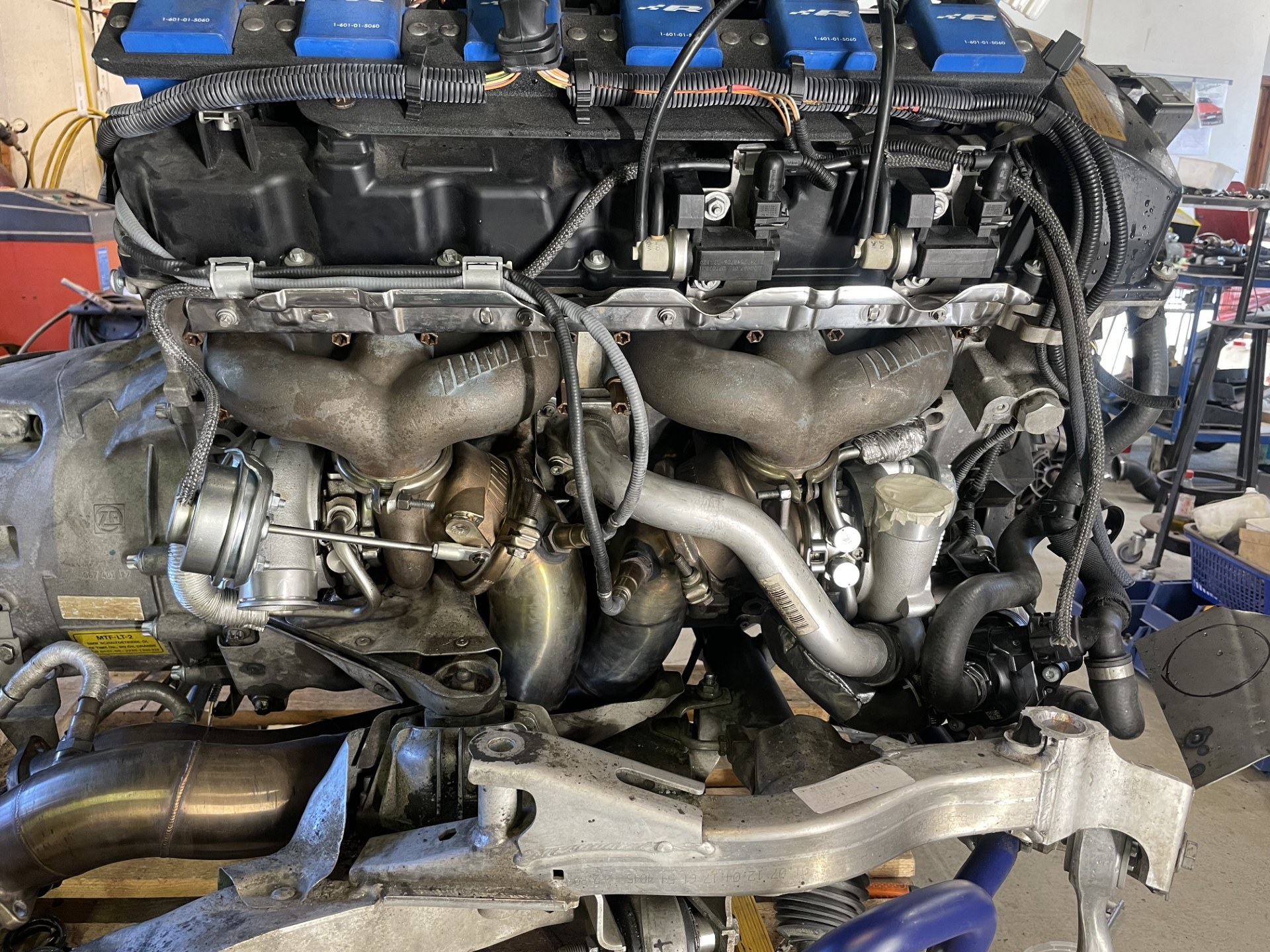

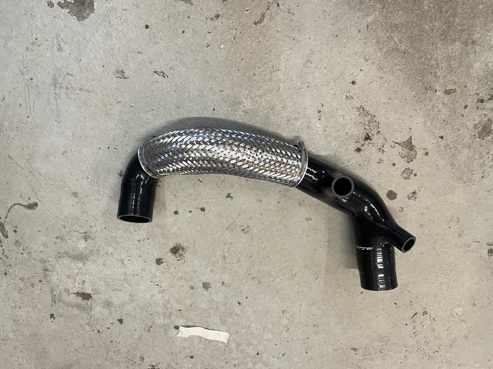

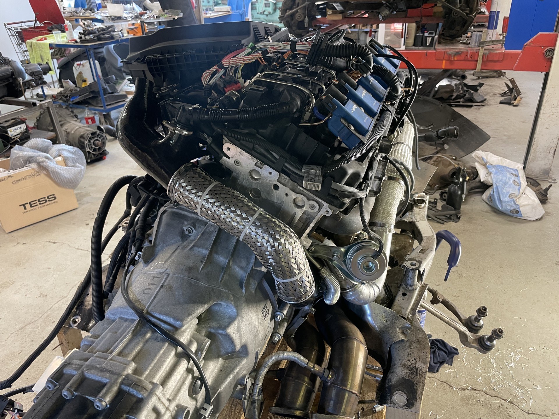

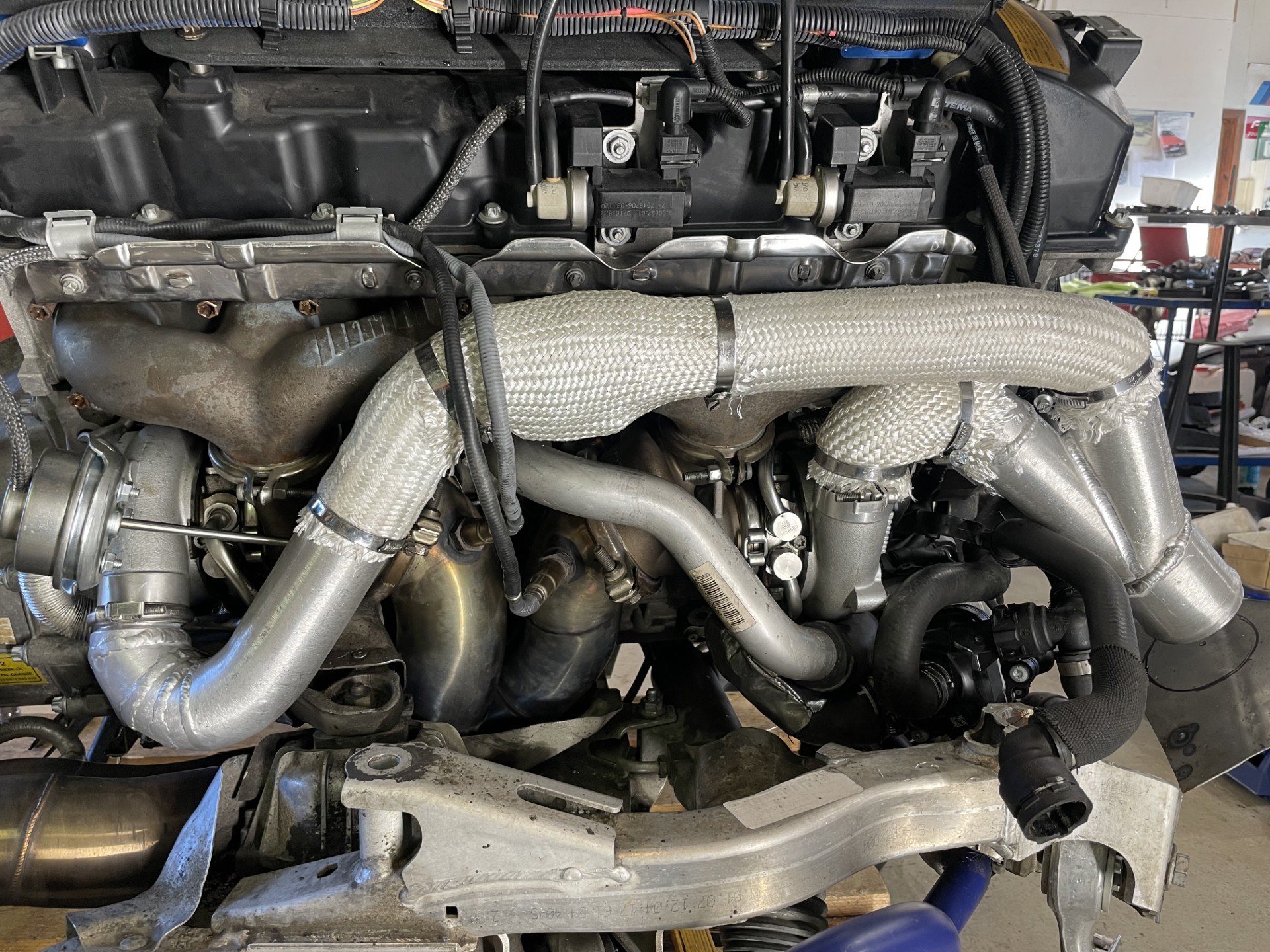

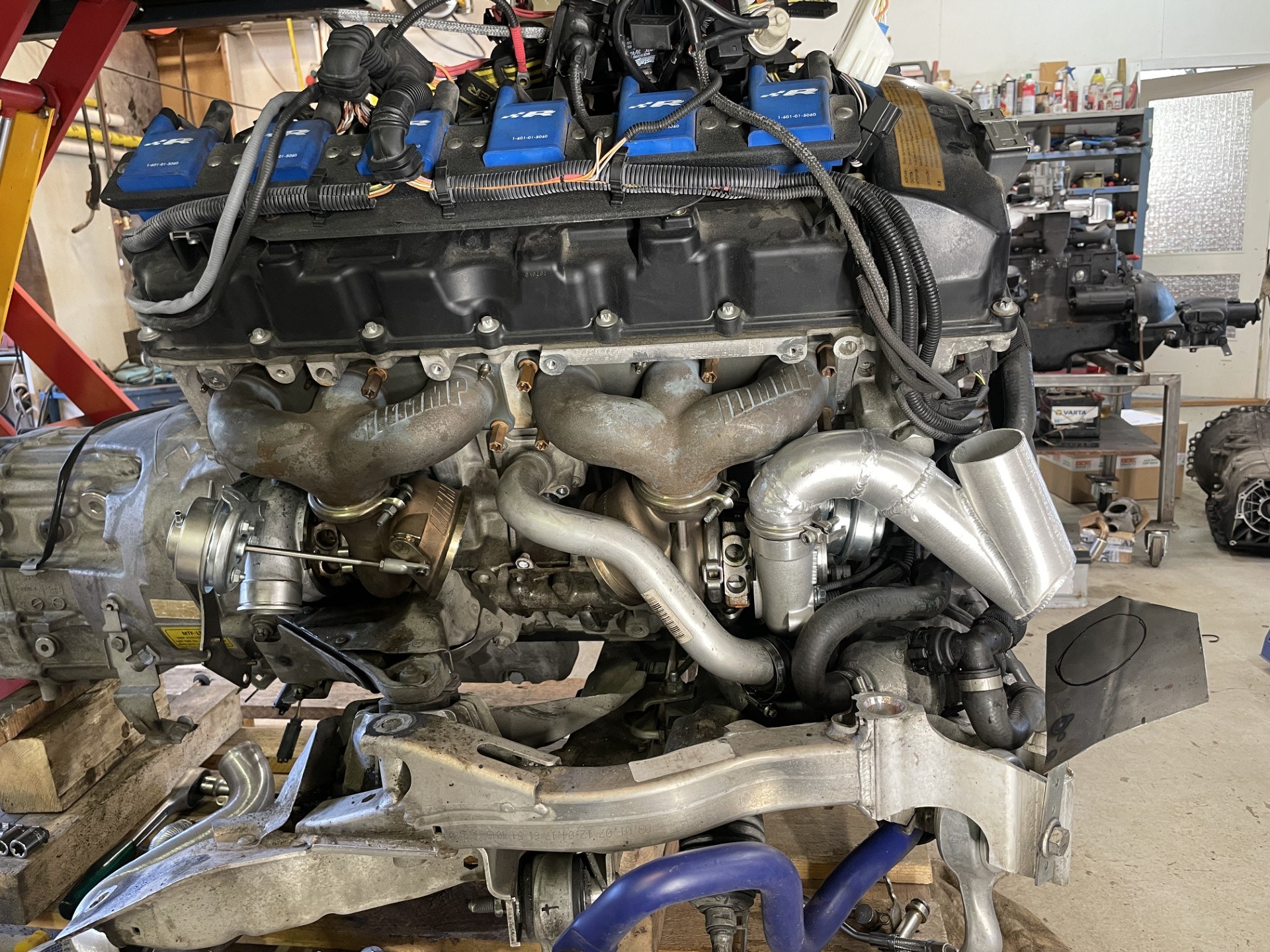

bmwe30is Skrevet Juni 10 Forfatter Skrevet Juni 10 På 22.6.2024 den 19.35, Ingvaldsen skrev: kommer det noen flere oppdateringer her ? Beklager litt sent svar. Her kommer en liten oppdatering. Kort oppsummert: - Bilen trengte nye turboer før en Tysklandstur i 2023 - Kjøpte MMP700 turboer - Bilen ble såpass frisk og problemfri med disse at jeg har ikke gjort noe med den siden Det vil si at dette motorprosjektet jeg har på gang her muligens må havne i et annet karosseri. Her fra e30meet i 2021. Med 19" hjul og Toyo R888. Bremsene får virkelig kjørt seg i Sokndal. Bremsestøv langt oppå framskjermen: Prøvde også med slicks. Fantastisk opplevelse å kjøre med. Har dessverre ingen bilder av bilen med disse montert: Ellers litt vedlikehold. E60 550i clutch: Noen tilfeldige bilder: Noen bilder fra turbobytte. Motor ute og klar for demontering: Nye turboer på plass: Jeg kjøpte trykkrør som skulle passe, men disse måtte modifiseres mye. Det vil si lages helt på nytt: Kjøpte også større innsugsslanger. Det er trangt mellom torpedovegg og motor, så for å forhindre at det gnages hull på slangen så laget jeg denne beskyttelsen: Så over til kjøling. Stor intercooler på plass. Såkalt "race" intercooler: Csf radiator. Monterte også Turner Motorsport ekspansjonstank i aluminium, men har ikke bilder av denne. Mosselman oljekjølere og termostat. Oljekjøler på begge sider: Større bensinpumpe må man også ha. Walbro 450 om jeg husker rett. Laget mitt eget oppheng for å beholde original plassering i bøtta: Med større bensinpumpe blir det relativt varmt i EKPM modulen. Kjøpte noe varmeledende materiale som brukes i datamaskiner for å få ut varmen av kretskort. Tanken bak dette er å dra varme fra kretskort til aluminiuimen i selve modulen, og så videre til en aluminiums plate jeg monterer på baksiden. Denne er litt større en modulen for å få luftkjøling: Alt dette ble gjort bare 2-3 uker før Tysklandstur. Målet var Syndikat-Asphaltfieber. Siden man forhåpentligvis skulle kjøre fort i Tyskland så satte jeg inn M3 instrument. Selvsagt var det ekstremt mye trafikk omtrent hele tiden, så jeg fikk dessverre ikke utnyttet dette til det fulle. Tanking for 30+kr literen en plass langs autobahn: På plass i Mühlhausen. Nærmeste by til asphaltfieber. Inne på selve treffet. Mye biler, men også mye fyll og bråk, så jeg ble ikke veldig imponert. I nærheten av dette er også Tysklands geografiske midtpunkt. Et par bilder derfra: KKME30, papertiger, Eystein Ose og 12 andre reagerte på dette 15
