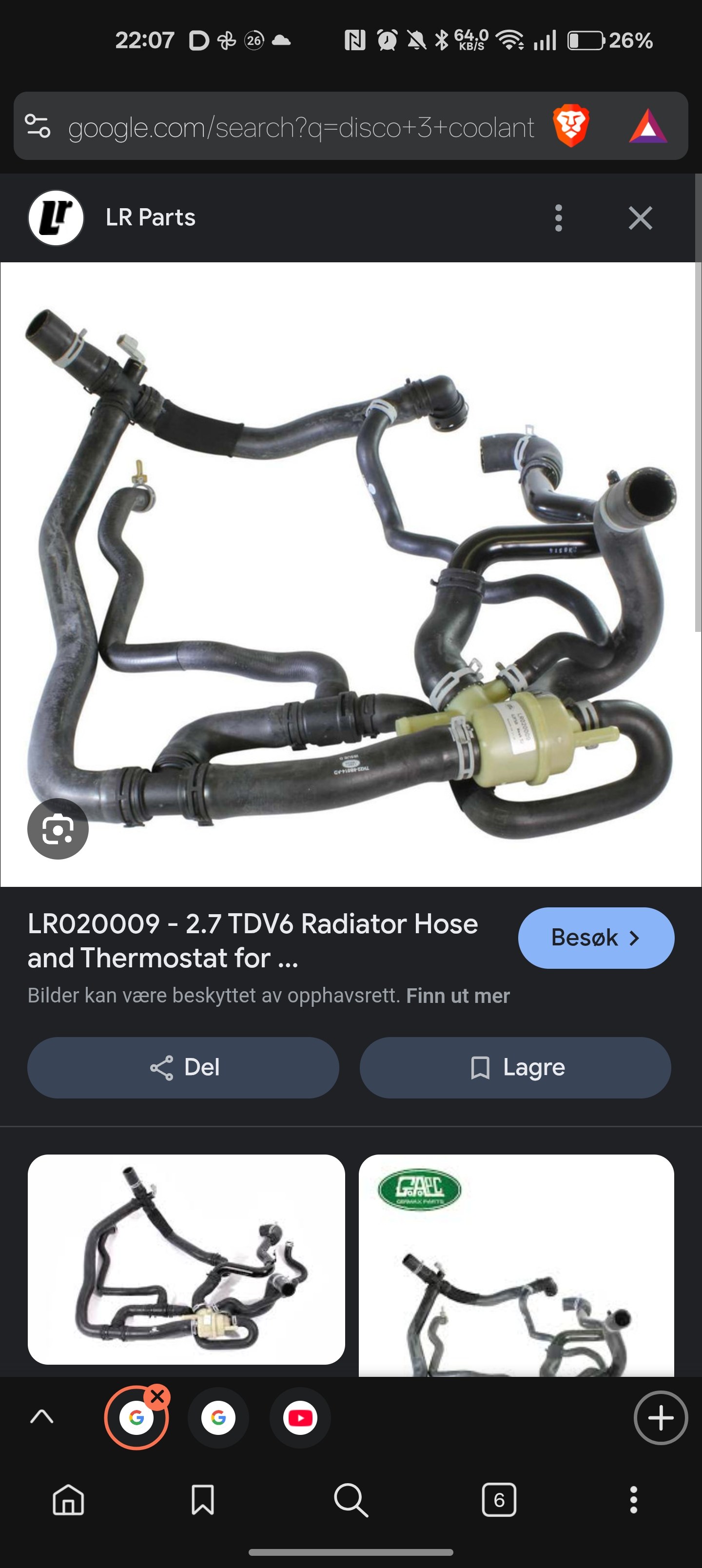

Yngvejos Skrevet November 15, 2025 Skrevet November 15, 2025 (endret) Vil dele dagens lærdom. Etter registerreim bytte på Land Roveren, festet jeg en kjølevann slange feil. Dette resulterte i at den kom borti radiatorviften som slet hull i den. Slangen ble kun levert som del av ett større sett til £270-600, så jeg endte opp med å se etter alternativ både for å spare penger og leveringstid. Etter litt googling kom jeg over denne videoen. Slangen som var røket hadde ca 19mm ID, så jeg endte opp med å kjøpe 19mm EPDM slange på Biltema og en rørbøyefjær for 20mm rør (elektro avdelingen). Med denne metoden greide jeg å lure inn ett par 90 graders bøy uten at slangen kollapset. Det ble ikke like pent som original slangen, men fungerte bra. Dette er kunnskap jeg burde hatt for mange år siden. Endret November 15, 2025 av Yngvejos Marius2002, Otis, laffe og 3 andre reagerte på dette 5 1

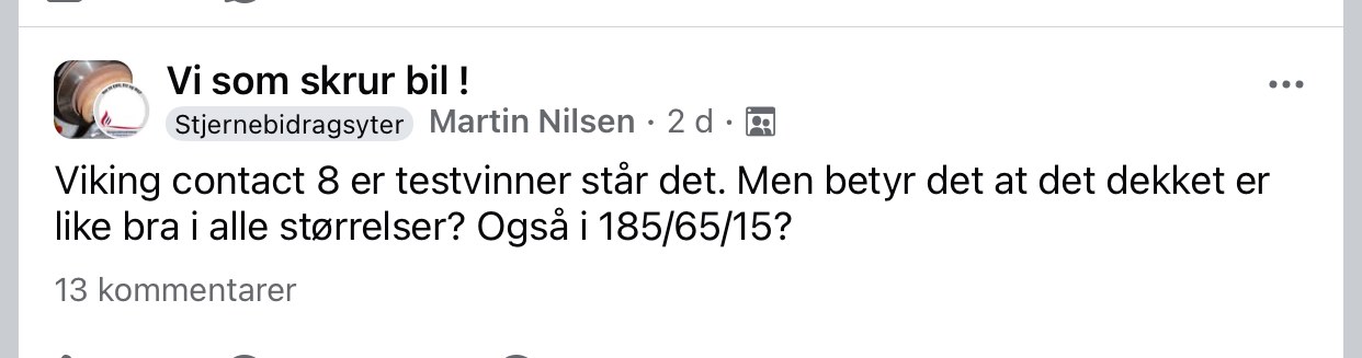

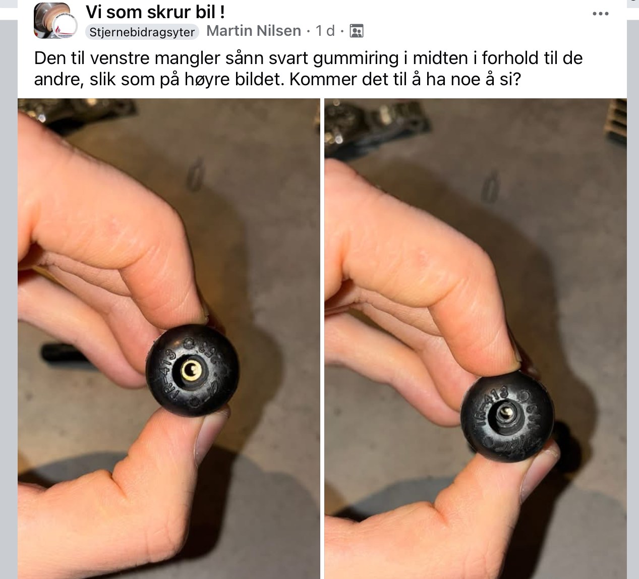

sveigis Skrevet November 19, 2025 Skrevet November 19, 2025 Vi husker det ble diskutert en noe spesiell bruker på Facebook her litt tidligere😅😅 Han blir jo pælma ut overalt ,men han finner stadig nye plasser og utfolde seg og denne karen her fornekter seg ikke !🥳🥳😘😘 Et lite utdrag fra noe av det han lurer på : Jeg velger,håper og tror at han er kun et nettroll for en normal person kan ikke holde på sånn som han har gjort ,dog så vittig og 😅 Espen.st og papertiger reagerte på dette 2
GreenE36Cab Skrevet November 19, 2025 Skrevet November 19, 2025 (endret) Er ikke 185/65/15 veldig.. lite og "ballong"? Nesten som et trillebårhjul Endret November 19, 2025 av GreenE36Cab
Daniel. Skrevet November 19, 2025 Skrevet November 19, 2025 Er standard dimensjon til E36 GreenE36Cab og ///M-ini95 reagerte på dette 2
