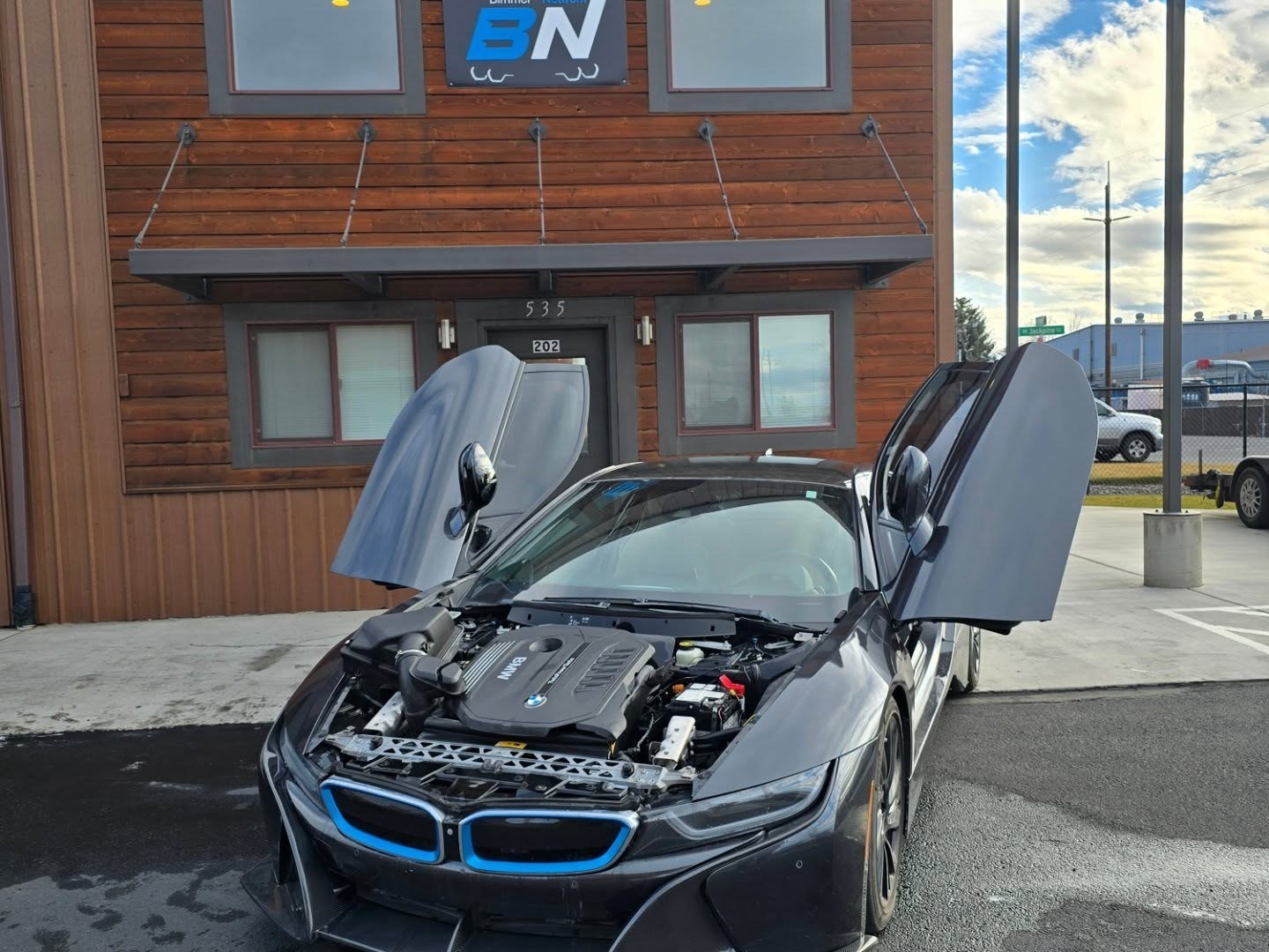

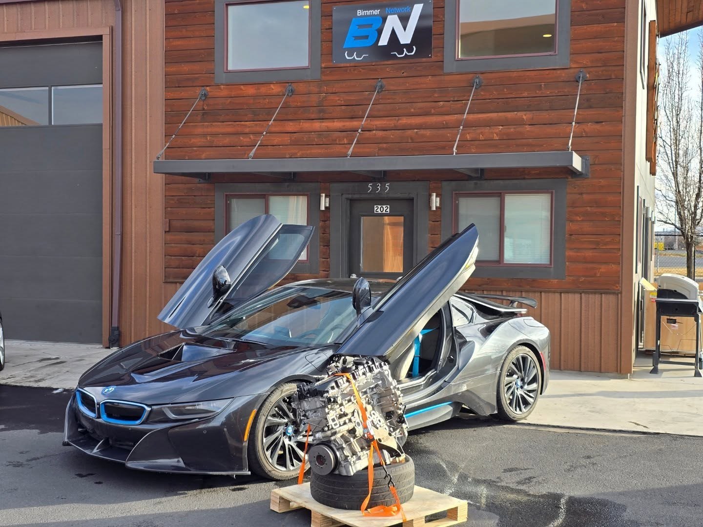

Saltkjelen Skrevet Februar 17 Skrevet Februar 17 Det har vært mange spekulasjoner og forsøk (?) på å lage i8 slik den burde vært fra fabrikk, men nå har altså selskapet BimmerNetwork og Dynamic Autowerx gått i gang sammen med flere andre samarbeidspartnere. De har planer om å produsere deler for salg over disk slik at flere også kan gjøre denne ombyggingen. Etter hva som blir sagt vil hybridsystemet fjernes og motoren monteres foran. i8 gikk opp noen hakk på interesseskalaen nå, kjenner jeg. Dette skal bli spennende å følge med på! Trevor Elam - BimmerNetwork BimmerNetwork - Facebook ehaugsnes, BMWE39turbo, Rune-K og 17 andre reagerte på dette 18 1 1

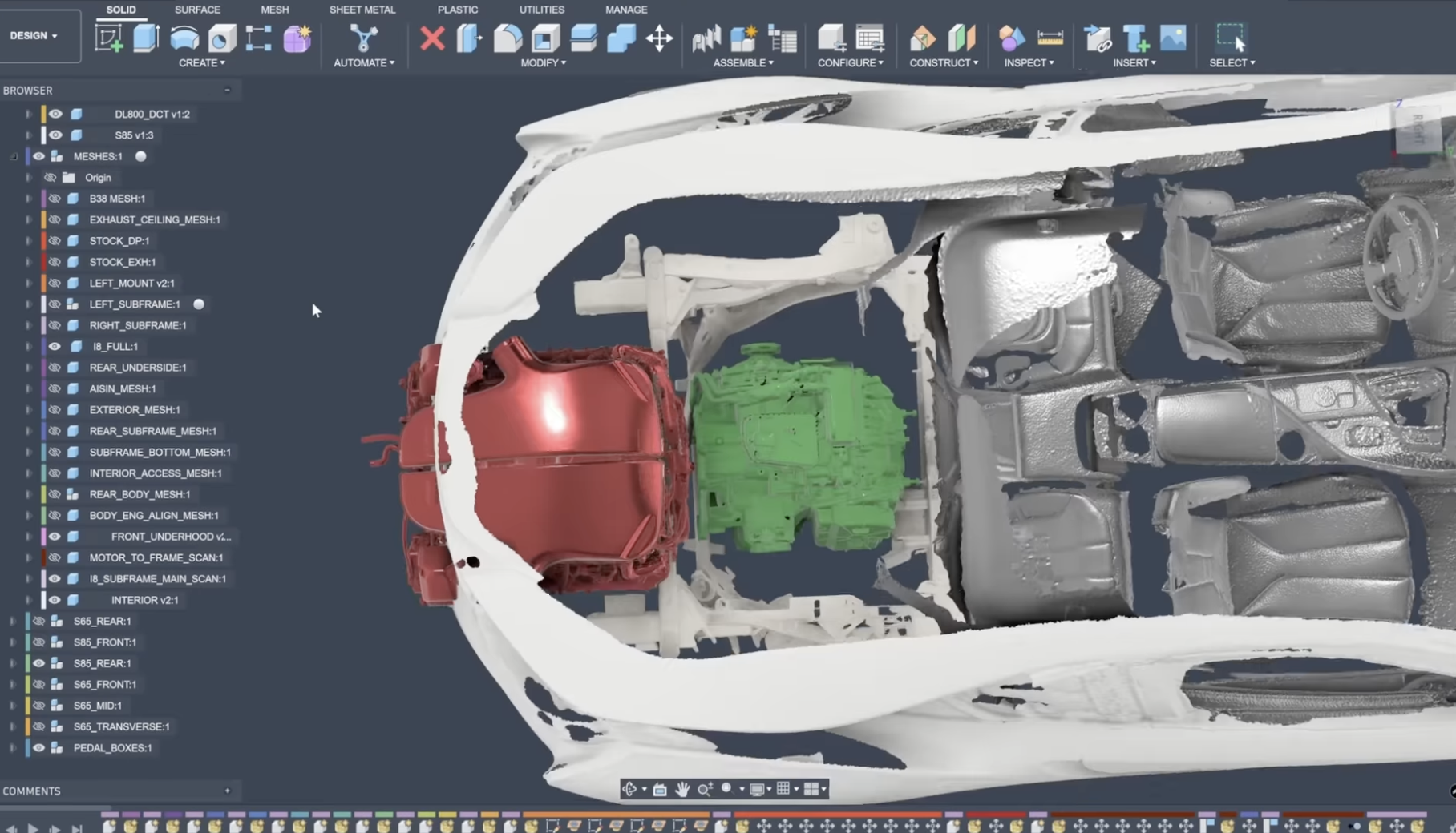

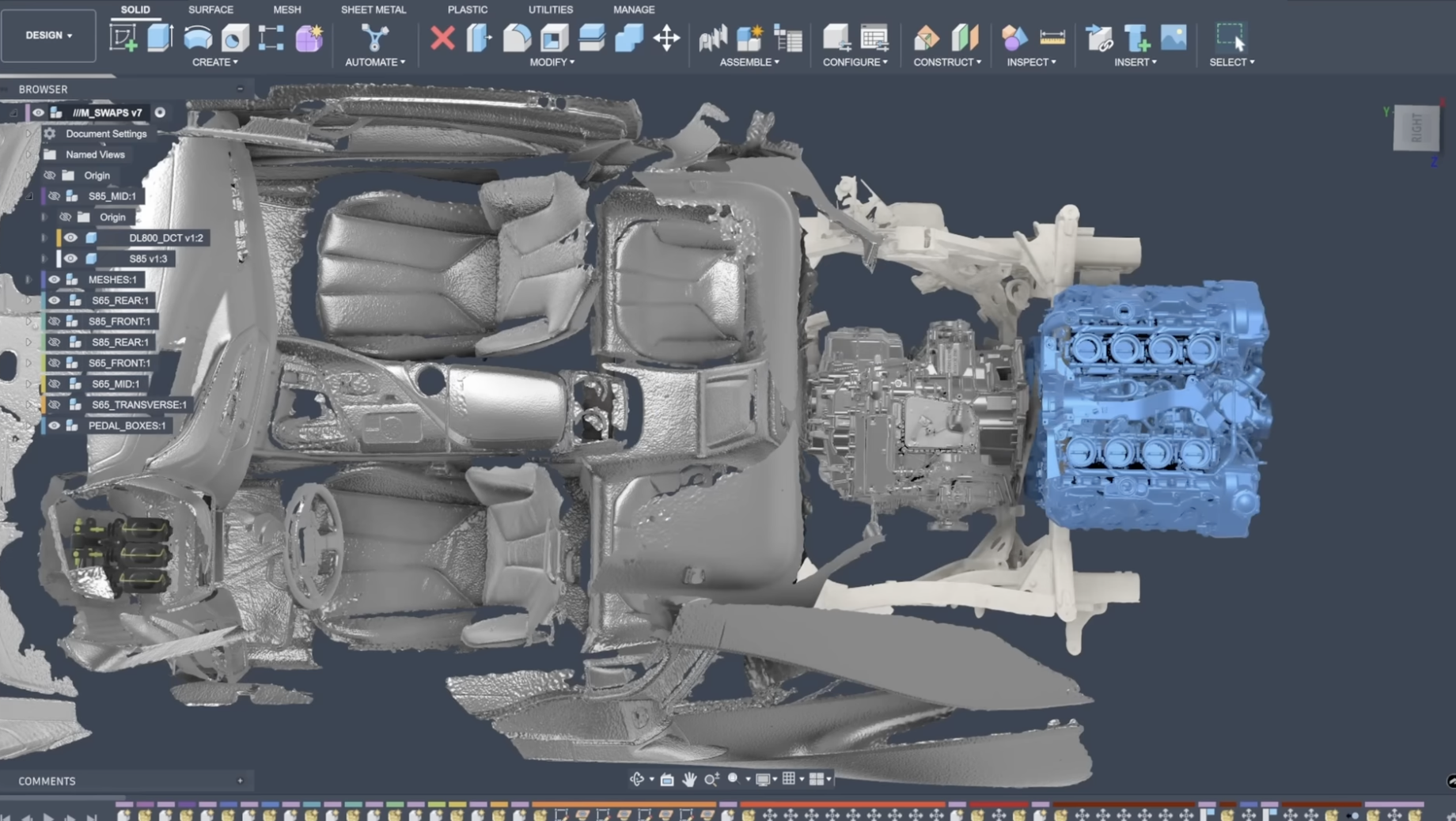

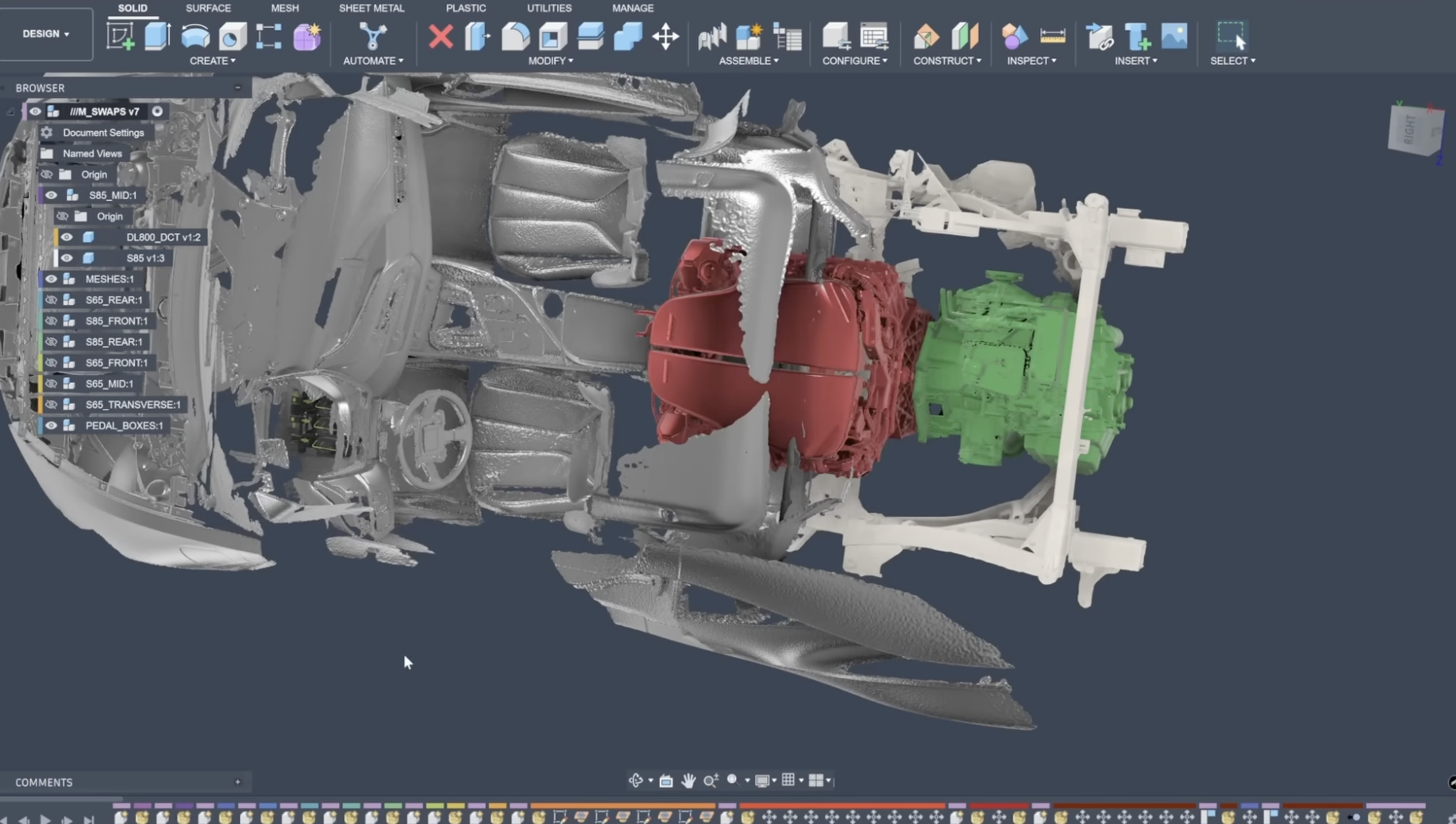

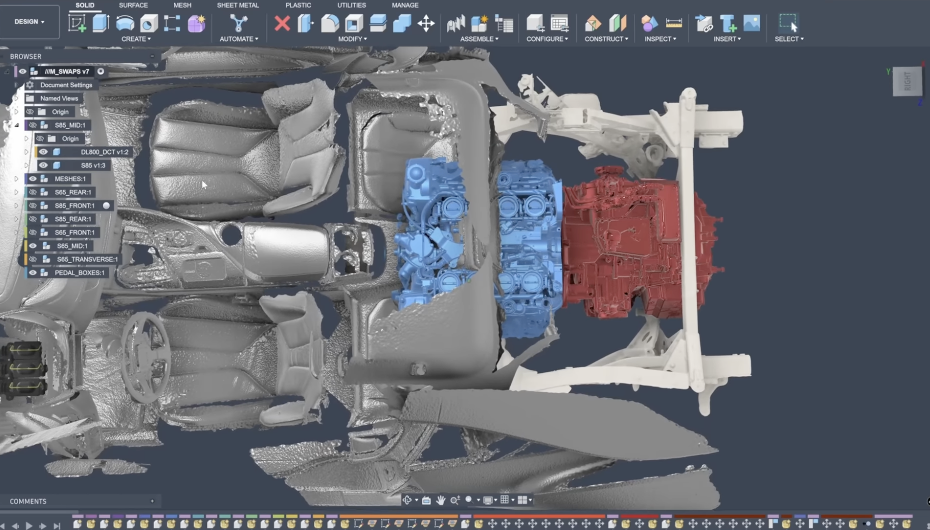

Saltkjelen Skrevet Februar 18 Forfatter Skrevet Februar 18 10 timer siden, Fredrik 90 skrev: Dette blir kult, har venta lenge på akkurat B58 swap av i8 😎 Dette blir helt klart bilen BMW burde ha bygget helt fra starten. Eneste jeg stusser på er hvorfor de vil ha motoren foran, hvorfor ikke bak for å opprettholde midt motor konseptet. Neste prosjekt ut bør være N73 i G70 7-serie 👍 Midtmotor hadde vært tøft, men det er dessverre strukturelle utfordringer med å få det plassert. Enten må man bryte karbonstrukturen (da sitter man trolig med en bil man aldri vil kunne få godkjent igjen) eller så må det utføres karosserimessige endringer av hele bakparten (bilen må rett og slett forlenges for en sekssylindret motor). Den eneste plasseringen - hvor det rent faktisk også er plass - er foran. 3D-scan og modellering av bil og S85 V10: 3D-scan og modellering av bil og S65 V8 (som potensielt sett kan gå): 9 timer siden, Rune-K skrev: Jeg har aldri skjønt hvorfor så mange er kritisk til I8. i mine øyne så var det en kraftdemonstrasjon når den kom som viste verden hvor mye lenger framme BMW var på hybridteknologi enn alle andre. Det har de fulgt opp siden med andre hybridbiler som også fungerer veldig bra. Jeg synes Jeremy Clarksons oppsummering når han testet den sier alt. Jeg mener hvis man først skulle lage en supersportsbil i 2014 helt fra bunnen av så er det mye mer fremtidsrettet og lage en hybrid enn og ha en stor forbrenningsmotor, uansett hvordan man vrir og vender på det så er det gårsdagens teknologi. Det er vel ikke så mange som kritiserer denne https://en.wikipedia.org/wiki/Koenigsegg_Regera Det er jo også en hybrid. Skulle en først vært fremtidsrettet burde vel egentlig i8 vært produsert som en ren elektrisk bil. Det ville vært en maktdemonstrasjon fra BMW sin side. Koenigsegg Regera har en bokstav og ett tall som gjør at man automatisk blir å like denne, til tross for hybrid drivlinje; V 8. i8 er dessverre ikke supersexy med en tresylindret gressklippermotor. Lydbildet er ok når man kommer høyt i turtall, men før dette er det smått flaut. BMWE39turbo, fupsaker og BrokeBoi reagerte på dette 3

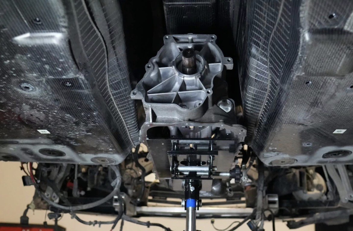

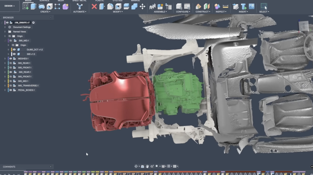

Saltkjelen Skrevet Februar 25 Forfatter Skrevet Februar 25 En av utfordringene på det store internettet, er visstnok at det ikke ville være plass til girkasse i bilens originale girkassetunnel. Vel, det viste seg å være feil. Var visst grei plass til B58en også. ahj, fupsaker, Dusy og 6 andre reagerte på dette 9

ahj Skrevet Februar 26 Skrevet Februar 26 Det er drit tøft prosjekt. Hadde vært prikken over i'en om det var mulig å montere den b58 der org motor var. Midtmontert sekser hadde vært drit kult om det gikk. Der snakker vi hommage til M1. fupsaker reagerte på dette 1

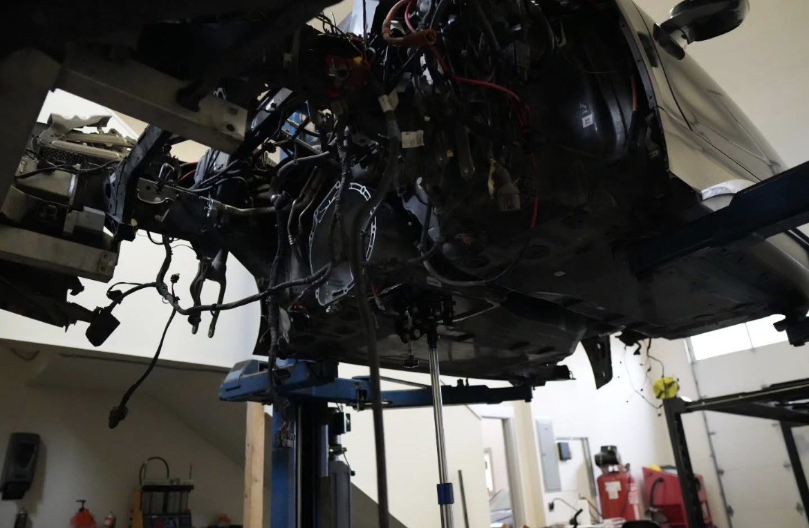

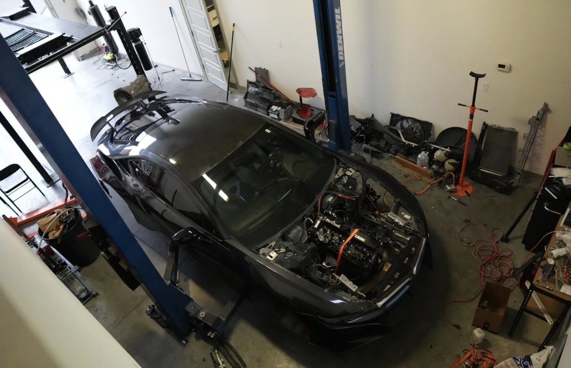

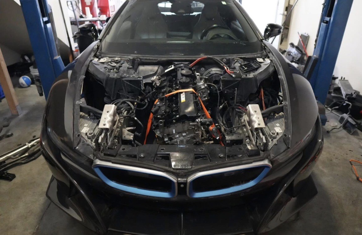

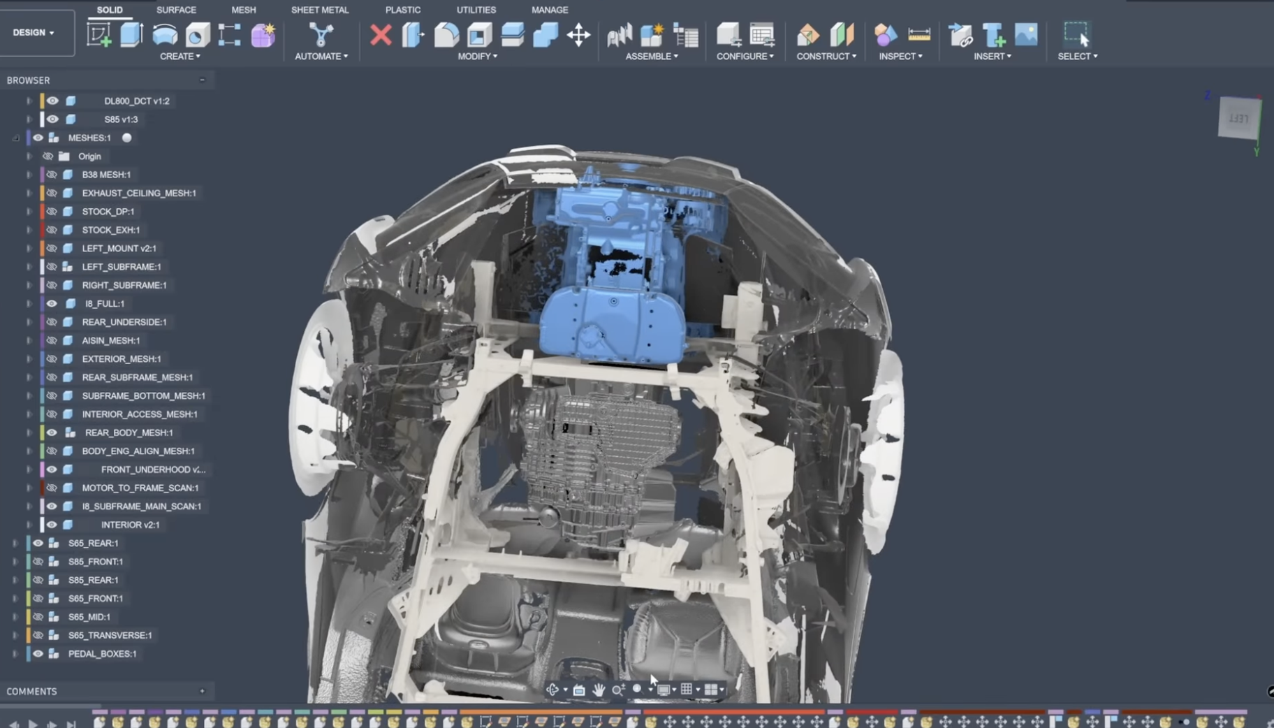

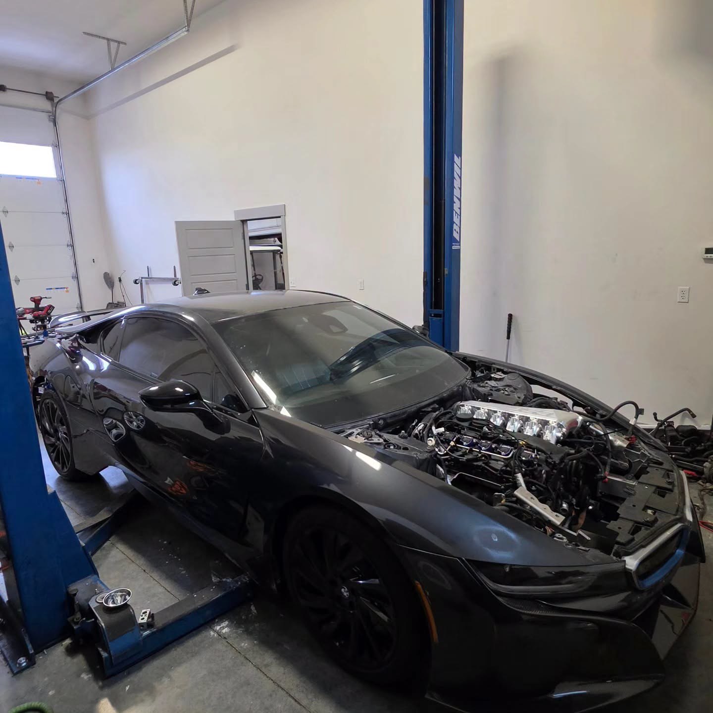

Saltkjelen Skrevet September 25 Forfatter Skrevet September 25 Da var motor fullstendig på plass og forstilling ferdig. . Ampera, Øyvind L., Ingvaldsen og 6 andre reagerte på dette 8 1
